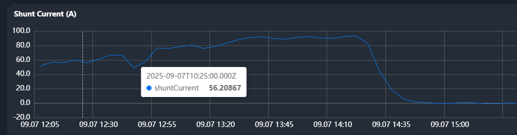

Ich habe gerade mal im BMS-Log geguckt von Sonntag:
Sobald das Pack “voll” ist (Balancen musste er da sogut wie nichts) sinkt der Strom auf unter 1A ab und dümpelt dann immer zwischen +0,5A und +0,5A rum bis nicht mehr genug PV da war und der Akku wieder entladen wird.
Tut dies den Zellen schaden oder nicht. Das fehlende Float ist nämlich aktuell (für micht) das einzige was gegen die DVCC-Lösung von Batrium spricht.

wenn das BMS will dass die Batterie balanciert wird, stellt sich jetzt die Frage was “sogut wie nichts” bedeuten soll. Wenn da balanciert wurde, ist es ein Argument nicht auf float zu reduzieren.
