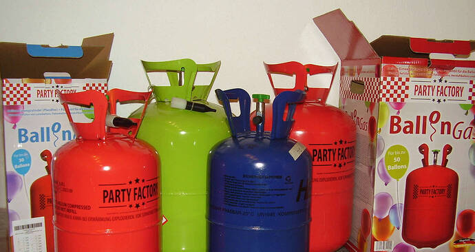

Ich brauche mal einen Tipp von Euch. Ich möchte bei einer meiner Anlagen auf Lecksuche gehen, mit Stickstoff und Lecksuchspray. Es gibt ja Einweg 1l Stixkstoff Flaschen (Stickstoffflasche Einweg 1l 110bar, 22,79 €) die haben aber oben einen anderen Anschluss und ich benötige ja noch einen Druckminder auf 40bar. Finde für diese Flaschen aber nicht wirklich was. Könnt ihr mir da helfen? Danke.
Wenn es nicht unbedingt Stickstoff sein muss kannst du dir auch eine Party-Helium Flasche aus dem Baumarkt holen. Die sind mit 20 - 25bar befüllt und der Anschluss passt 1:1 auf die Schläuche der Monteurhilfe.
Super. Vielen Dank. Genau auf so einen Tipp hab ich gewartet. Die Gewinde passen? Das wäre perfekt.

Persönlich würde ich heute aber wohl auch eher zu Ballongas tendieren. Da hast du direkt den passenden SAE-Anschluss und brauchst keinen Adapter und auch keinen Druckminderer. Und das bekommst auch überall Vorort zu kaufen.

Sehr schön, dass sich das nach 3 Jahren im Forum inzwischen herumgesprochen hat!
Habe ich seinerzeit ja oft genug empfohlen, vgl. hier oder auch hier.
Und ja, alle Helium-Ballongasflaschen aus dem Baumarkt, die ich bislang in die Finger bekommen habe, hatten einen 1/4"-SAE-Anschluss. Und das war wirklich mehr als eine...
Mehr Details in diesem Beitrag.
