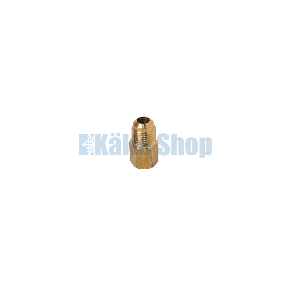

Hat jemand hierfür einen passenden Dichtring gefunden? Schraubensicherung würde ich gerne vermeiden, wenn man nochmal etwas anderes an den Druckregler anschließen will.
Adapter müsste z.B. dieser sein:
der zum Hersteller führt:
https://www.castel.it/produkte/pdf/gerade-anschlussstucke-stutzen-reduzierstucke-verlangerungen-und-adapter--00910/7164-2
Die Schlauchtüllen haben normalerweise eine kugeligen Anschluss, so dass sie metallisch im Kegel des G1/4 Gewindes abdichten.
Die Zeichnung des Adapters zeigt aber nur einen geraden Anschluss.
Kupferring könnte nicht funktionieren, weil der Adapter im G1/4 Anschluss einen Kegel hat.
