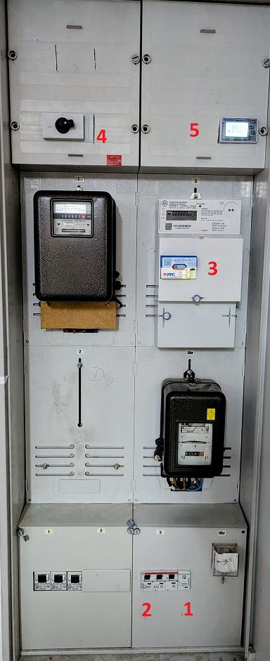

Ich wollte ja auch noch ein Foto vom Zählerschrank nach erfolgtem Umbau reinstellen.
Die neuen oder geänderten Sachen habe ich auf dem Bild nummeriert, was da wären:
  1. Überspannungsschutz neu - ist Pflicht, sobald man den Zählerschrank anfässt und auch nicht ganz preiswert
  2. Vorzählersicherung von 35 A auf 50 A geändert
  3. Smart Zähler - Abschalteinrichtung kommt dann später noch irgendwann - was und wann weiß aktuell auch beim Netzbetreiber noch niemand so richtig
  4. Sontheimer Umschalter 63A 4-polig 22 kW Netz-0-Not neu
  5. EASTRON SDM630 V2 Modbus neu
Den EASTRON nutze ich aktuell nicht, da der Deye über die mitgelieferten Stromwandler die Messdaten bekommt. Das funktioniert auch recht gut. Schau mer mal, ob der Eastron später noch mal zur Anwendung kommt. Wenn nicht, so wären die 71,26 € inkl. Versand angesichts des Gesamtinvests verschmerzbar.

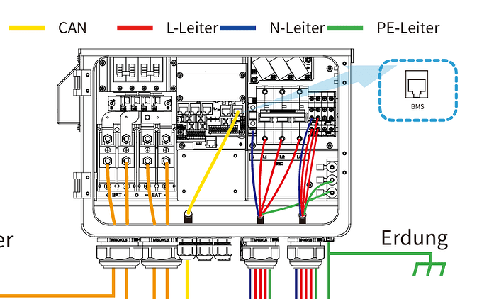

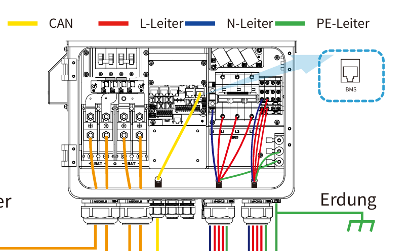

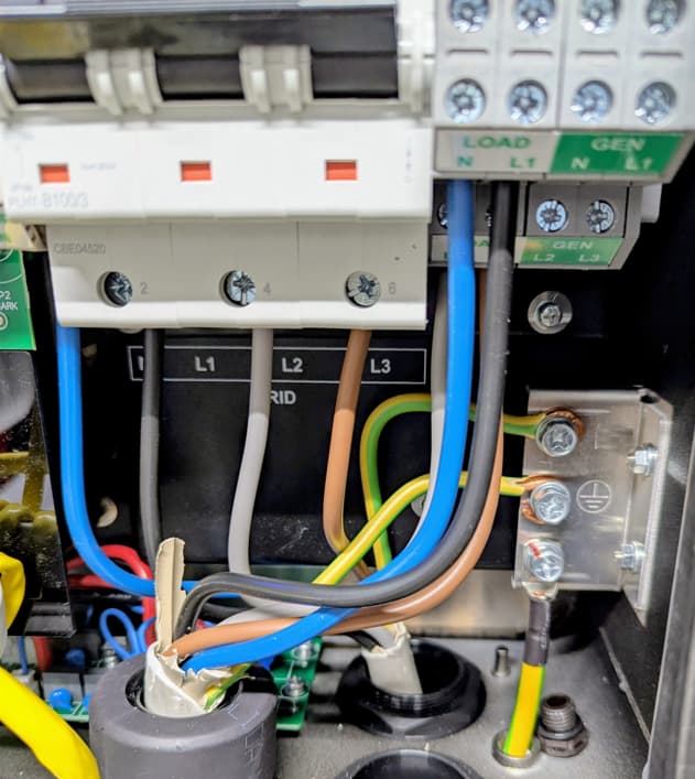

Mit der Notstromumschaltung gab es während des Zählertausches noch was Kurioses. Wir hatten den Notstrombetrieb bereits letzte Woche nach der Installation getestet und es funktionierte alles problemlos. Vorgestern wollten wir dem Typen vom Netzbetreiber Licht für während der Installation des neuen Zählers zur Verfügung stellen und schalteten wieder auf Notstrom. Nach einer gewissen Zeit kam dann aber plötzlich der FI in der Unterverteilung (meine Wohnung, Keller, Haustechnik, Außenbereich). Nachdem wir den FI wieder reingemacht hatten passierte das dann später noch einmal. Das erzeugte eine gewisse Ratlosigkeit bei allen meinem Elektriker und dem Typen vom Stadtwerk. Wenn da ein Problem in der Installation ist, dann müsste der FI auch beim Netzbetrieb kommen. Dass er nur beim Notstrombetrieb kommt ist eigentlich unlogisch. Keine Ahnung, woran das liegen könnte. Mein Elektriker schlug vor, zur Eingrenzung des Problems bei Notstrombetrieb in der betroffenen Unterverteilung mal alle Sicherungen auszuschalten und dann Stück für Stück diese wieder einzuschalten... Kommt auf die ToDo-Liste - rangiert aber aktuell relativ weit hinten. Vielleicht hat ja hier im Forum jemand noch eine andere Idee...
Mmmm könnte eigentlich nur die Erdung sein oder?
Die Erdung des Deye ist im Netzbetrieb aber nicht anders als im Notstrombetrieb (Haus hängt dann komplett am Load-Ausgang des Deye - umgeschaltet über den Sontheimer Umschalter) oder sehe ich da was falsch? Außerdem kommt ja nicht der FI vor dem Deye, sondern der FI in der Unterverteilung...
Die Notstrom Umschaltung ist bei mir auch über den Umschalter gelöst.
Bisher aber noch nicht getestet.
In der Deye Anleitung ist der Load auch nur mit einem Vier Adrigen Kabel vorgesehen, da der PE über den Grid Anschluss und den Anschlusspunkt untem am Gehäuse bereits gegeben ist.
Die Zellpreise von Gobel Power sind schon stark.
Bei den letzten Sammelbestellungen waren es immer rund 1.500€ für die 16kwh, fertig zusammen gebaut, mit Zertifikat inkl. Versand.
Auf der Suche nach der Ursache habe ich jetzt einen Beitrag im Photovoltaikforum gefunden. Könnte das FI-Problem vielleicht damit zusammenhängen? Aber die Boxen müssen doch geerdet werden oder?
https://www.photovoltaikforum.com/thread/235083-deye-hybrid-in-home-assistant/?postID=4037218#post4037218
Ich habe schnell mal nachgeschaut. In der Anleitung (Seite 27) ist beim Load-Ausgang auch der PE-Leiter am Deye aufgelegt und so hat es auch mein Elektriker bei mir gemacht.

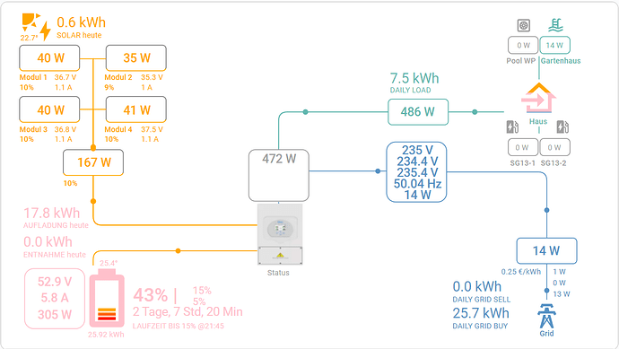

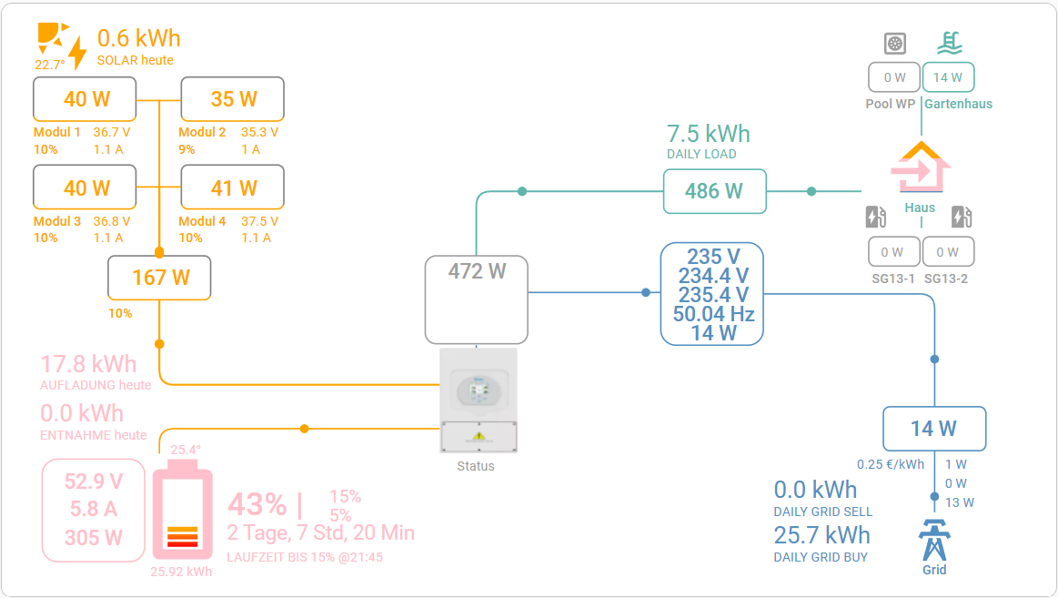

Meine Übergangslösung zur Visualisierung in Home Assistant läuft inzwischen. Dazu habe ich die Sunsynk Power Flow Card etwas angepasst. Die Dartstellung ist zwar nicht optimal, da ja die PV nicht am großen Deye angeschlossen ist, sondern AC-seitig ans Hausnetz gekoppelt ist, aber für meinen Bedarf reicht es so erst einmal völlig.

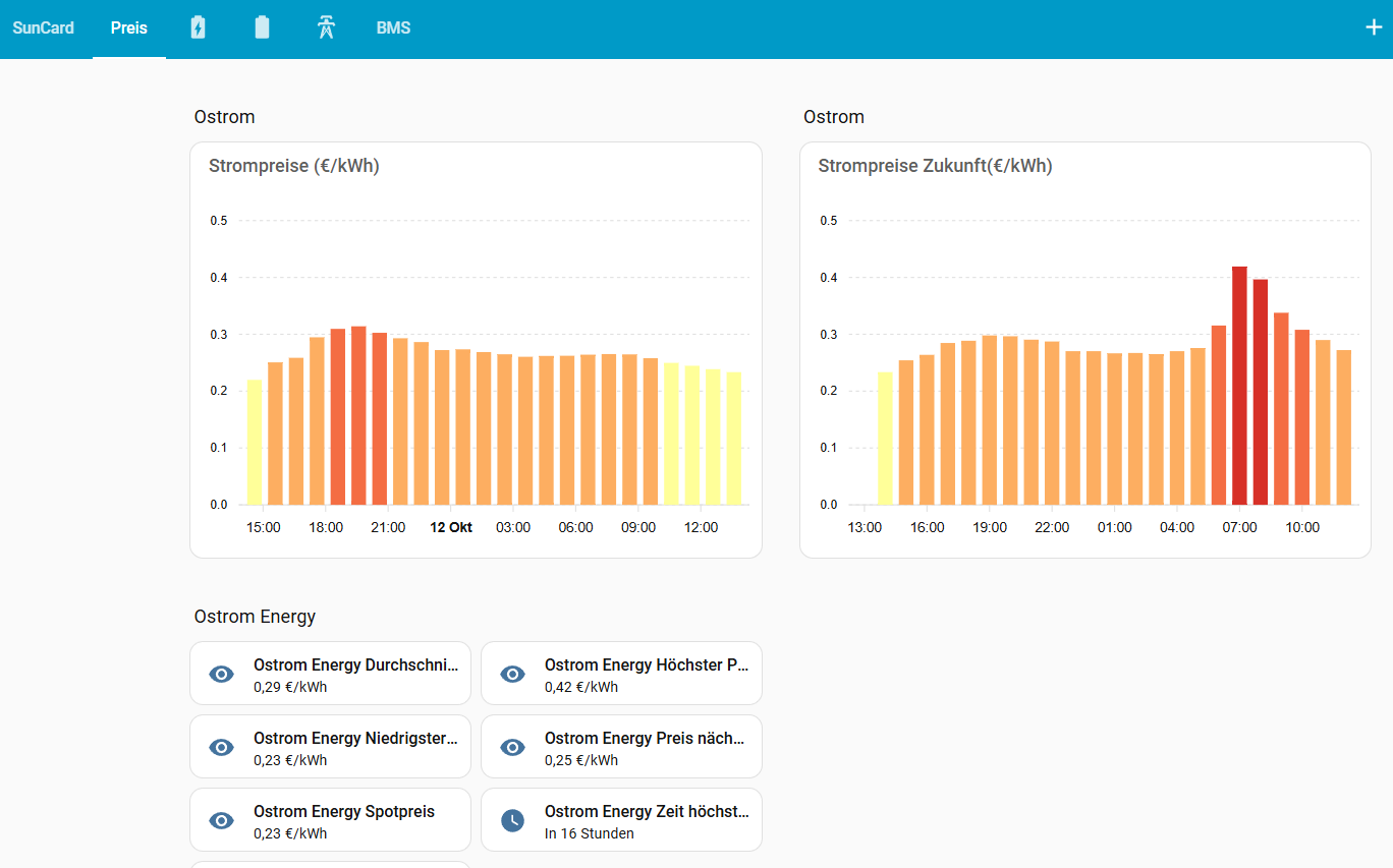

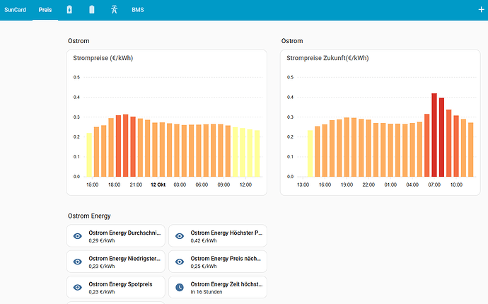

Die aktuellen Preise von Ostrom bekomme ich über eine entsprechende Integration jeden Tag nach 14.00 Uhr für den nächsten Tag auch in HA angezeigt. Hier kommt sicherlich demnächst (hoffentlich) noch eine Aktualisierung auf die inzwischen vierteilstündlichen Preise.

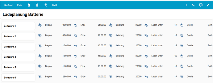

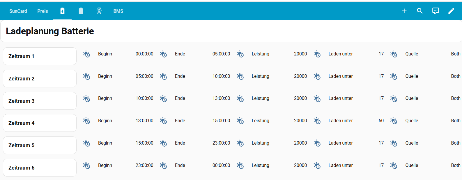

Für die manuelle Ladesteuerung via HA habe ich mir einfach die Einstellmöglichkeiten am Display des Deye in einer weiteren Ansicht in HA nachgebaut. So kann ich das bequem aus der Ferne machen, selbst wenn ich mal mehrere Tage unterwegs bin.

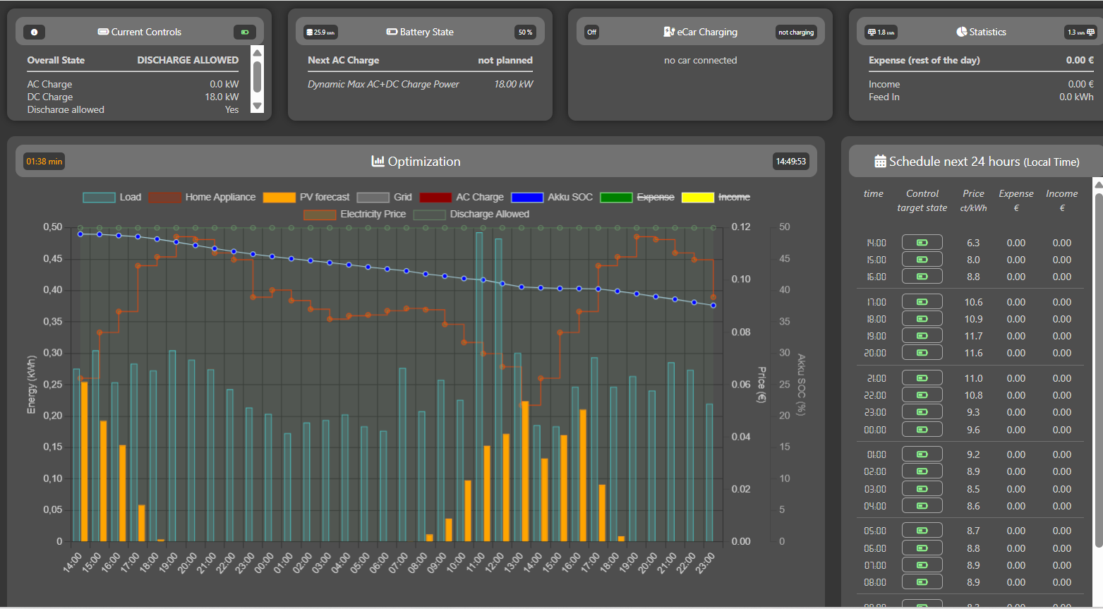

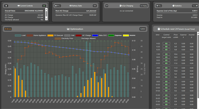

Das EOS (Akkudoktor) läuft inzwischen auch in einem Container meiner Synology und wird via EOSConnect auch in HA visualisiert. Aktuell läuft es aber noch alles anderes als optimal, da ich nicht überall die richtigen Datenquellen und Vorgaben eingebunden habe. Ich nutze es daher auch noch nicht zu Automatisierung. Mal sehen wann ich Zeit finde, hier weiter dran rumzubalsteln. Aktuell hatten erst einmal andere Arbeiten Priorität.

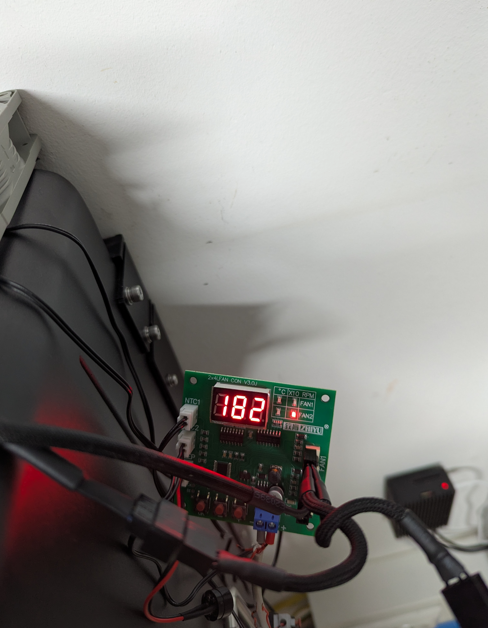

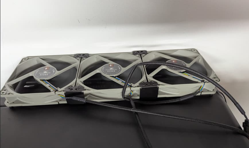

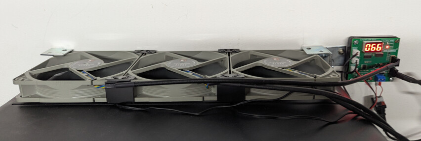

An der Hardware habe ich auch noch einmal Hand angelegt und dem Deye eine Zusatzkühlung spendiert. Die Lüfter des Deye sind doch extrem laut und die standardmäßigen Temperaturen der Hardware einer langen Lebensdauer eher nicht zuträglich. Leider gibt es hier noch nicht - wie für den 12er Deye - Vorlagen für einen 3D-Druck der nötigen Anbauteile für eine Montage an der Unterseite. So habe ich die Lüfter erst einmal einfach saugend oben drauf gelegt und die Steuerung hängt noch etwas “russisch” frei in der Luft. Damit ist der Deye jetzt aber deutlich leiser und kühler.

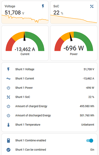

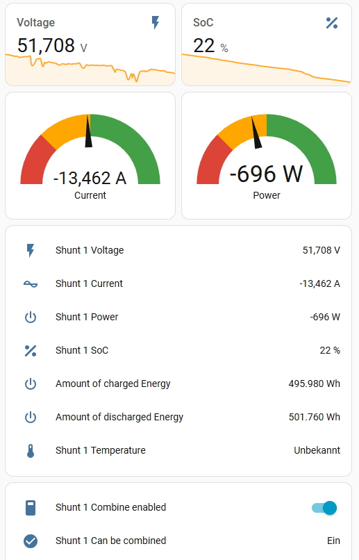

Außerdem werde ich erst noch einen Victron Smart Shunt nachrüsten. Das gute Stück wurde heute geliefert. Warum?

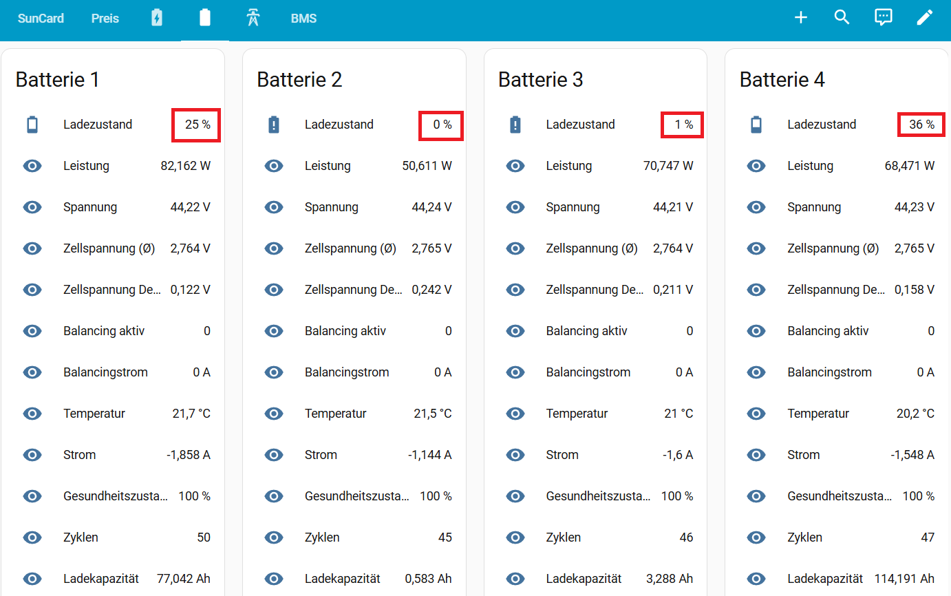

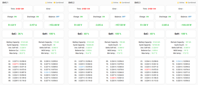

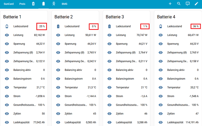

Die Ermittlung des SOC durch das JK-BMS ist ein Witz. Mit solchen Werten kann man keine Automation betreiben. Die Batterien 2 und 3 zeigten heute Morgen noch Werte um die 50% bevor sie plötzlich auf einstellige Werte abfielen.
Nach dem Smart Shunt werde ich außerdem noch YamBMS einrichten und diesem dann die Kommunikation zwischen Batterien, Wechselrichter und Smart Shunt übertragen. Erst wenn das richtig sauber läuft, werde ich mit dem EOS weitermachen.
Gibt es hier schon Neuigkeiten?
Ja. Es gibt Updates....

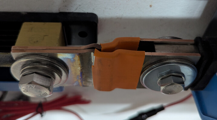

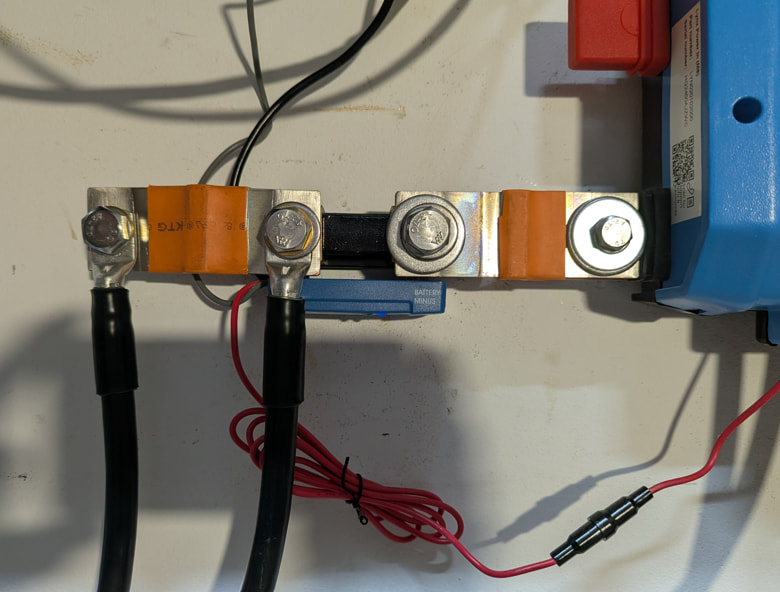

Zunächst habe ich wie angekündigt den Victron Smart Shunt zusätzlich noch verbaut. Zur Verbindung habe ich auf beiden Seiten flexible Busbars verwendet, die ich noch vom Bau der Batterien übrig hatte, da sowohl der Lieferant der Batterien als auch der Hersteller des Gehäuses flexible Busbars mitgeliefert hatten. Die verwendeten großen Busbars entsprechen jeweils einen Kabelquerschnitt von 50 mm².
Auf der Seite zum Lynx PowerIn habe ich 2 Busbars verwendet.
Die Busbars auf der Seite zum Deye habe ich verwendet, damit ich nicht 2 Kabelschuhe übereinandern verschrauben muss. Ich habe sie auch etwas eingekürzt. Da ich die Kabel zum Deye eh mit einem größeren Kabelschuh (M10) versehen musste, habe ich sie ebenfalls gleich noch ein wenig eingekürzt. Keine Ahnung, warum Victron beim Lynx PowerIn M8 und beim SmartShunt M10 verwendet...
Das sollte hinsichtlich der Übergangswiderstände ein recht vernünftiges Setup sein.
Jetzt habe ich endlich zuverlässige Daten zum Zustand der Batterien.

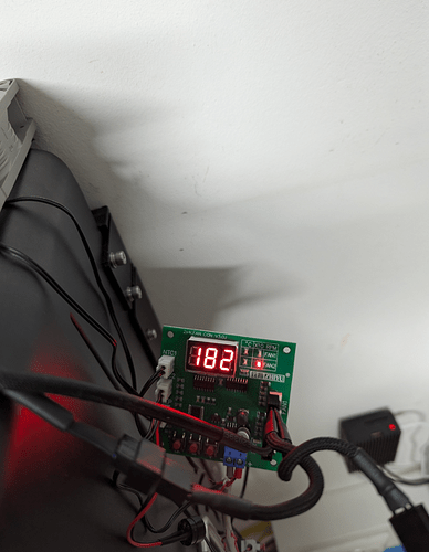

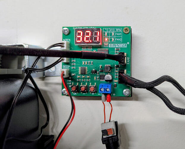

Die zusätzlichen Lüfter lagen ja bisher nur provisorisch oben auf dem Deye. Die habe ich jetzt an die Wand montiert, so dass sie minimal oberhalb des Deye befestigt sind.
Die Lüftersteuerung habe ich auf ein Holz geschraubt, welches ich mit selbstklebenden Klettband an der Wand befestigt habe. Da mit es optisch etwas besser aussieht, habe ich den Holzträger an den Seiten mit schwarzem Klebeband versehen.
Der Lüfter vom Deye geht jetzt nur noch an, wenn der Inverter mit Volllast die Batterien lädt und selbst dann ist er nicht halb so laut wie früher beim Laden.

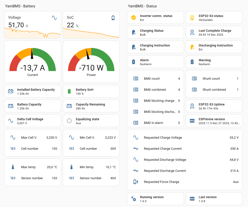

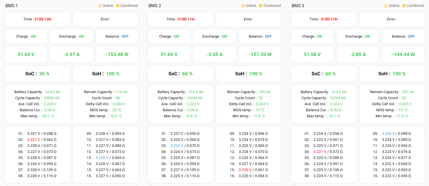

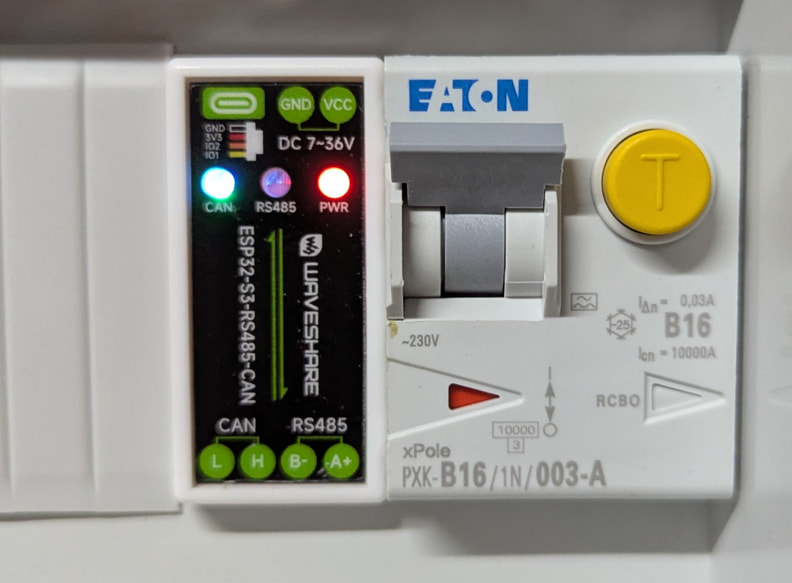

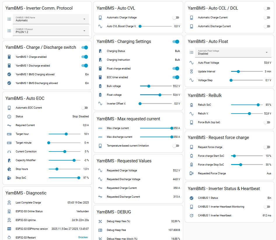

Die größte Veränderung ist jedoch die Installation von YamBMS. Als Hardware dafür habe ich einen Waveshare ESP32-S3-RS485-CAN in der Unterverteilung vom Deye verbaut.
Die Batterien kommunizieren per RS485 mit YamBMS. Die Kommunikation zum Deye erfolgt per CAN ebenfalls vom YamBMS aus und nicht mehr direkt vom JK-BMS-Master.
Einen JK-BMS-Master gibt es auch nicht mehr. Die Batterien haben jetzt die Modbus-Adressen 1 bis 4. Als Modbus-Master agiert YamBMS.
Die Kommunikation zum SmartShunt erfolgt ebenfalls via Kabel (galvanisch getrennt) zum Waveshare. Für mein ganz spezielles Setup war der Waveshare die ideale Lösung zur Integration von YamBMS.
YamBMS selbst ist ein super Tool, dass ich nur wärmstens empfehlen kann. Sleeper85 hilft auch schnell und unkompliziert, falls man Probleme bei der Installation (so wie bei mir) und Nutzung hat.
Ein wenig Feintuning für die Ladesteuerung steht bei mir noch an.
Viele Funktionen, wie z.B. die temperaturabhängige Ladesteuerung brauche ich auch nicht, da die Batterien bei mir auch im Winter nicht wirklich kalt stehen.
Ein zusätzliches HA-Add-On zum Visualisieren der Detailinformationen zu den einzelnen Batterien brauche ich nicht auch nicht mehr. Das ist alles im YamBMS Dashboard bereits enthalten.
