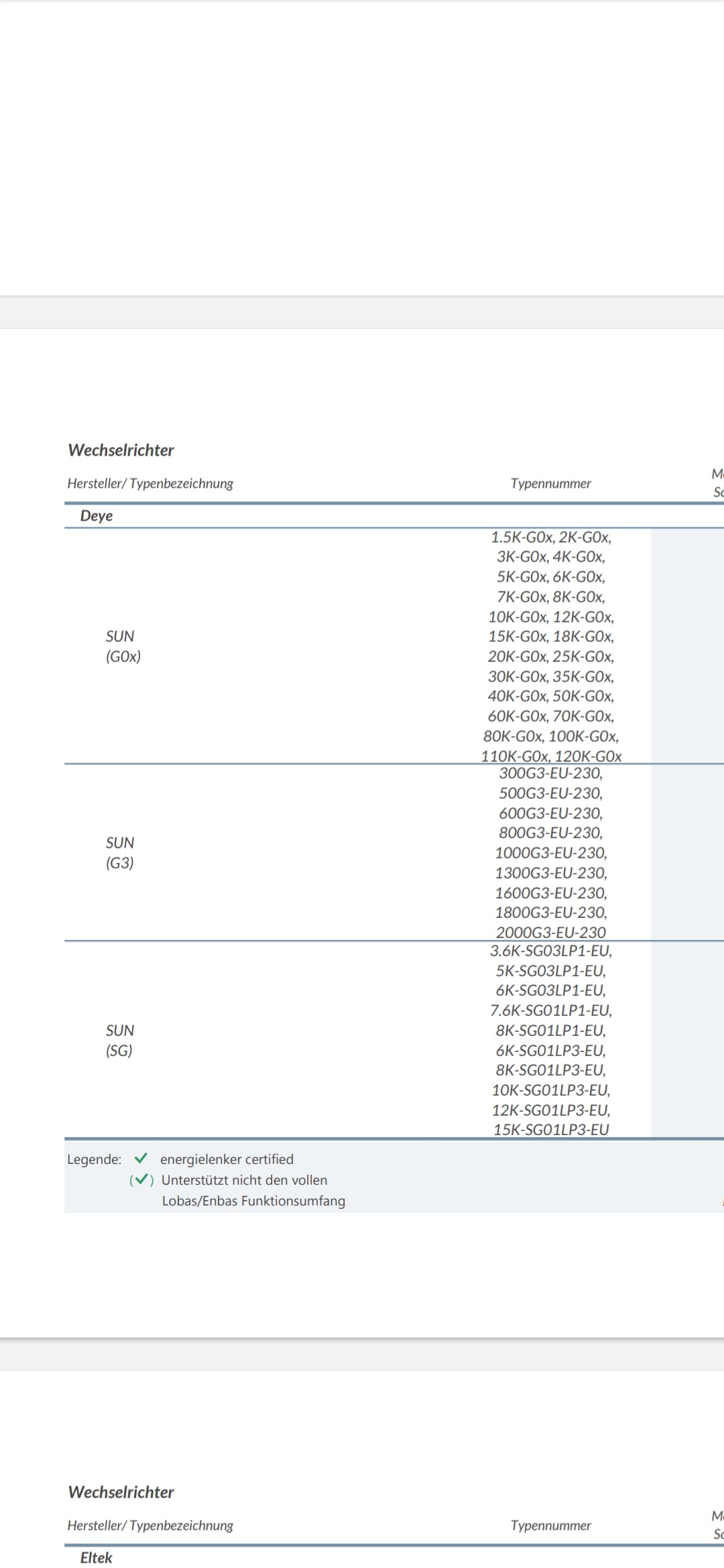

Den von dir genannten WR habe ich auch im Blick und bin auf der Suche nach einem kompatiblen EMS auf deinen Eintrag gekommen.

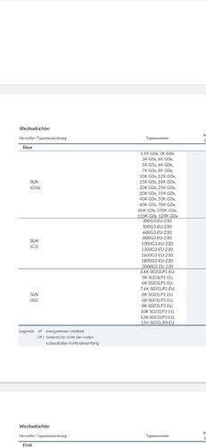

Das ENBAS sieht sehr interessant aus! Insbesondere da so viele Hersteller teils kreativ unterstützt werden.
In der Liste der kompatiblen WR habe ich den Deye SUN 20K-SG05LP3-EU-SM2 allerdings nicht finden können... Liste ist vom 13.3.2025 also recht aktuell.
Hast du bzgl. der Kompatibilität eine andere Quelle?
Für das ENBAS ist es wichtig, dass die Kommunikation per Modbus RTU möglich ist. Hier wird generell auf eine Zertifizierung durch die Sunspec Alliance verwiesen. Deye ist Mitglied der Sunspec Alliance. Das letzte Deye Zertifikat stammt jedoch aus 2020. Darin findest Du genau die Geräte, die auch beim ENBAS unter den kompatiblen Geräten aufgeführt werden.
Ich hatte bezüglich der Zertifizierung der aktuellen Gerätegeneration auch schon mal bei Deye nachgefragt, von dort aber nur die Antwort erhalten, dass alle aktuellen dreiphasigen Wechselrichter die Normen erfüllen.
Sollte es wider Erwarten Probleme mit dem ENBAS geben, so stünde mit dem Deye Copilot inzwischen aber auch eine Alternative zur Verfügung. Der Leistungsumfang ist zwar nicht so groß wie beim ENBAS - dafür ist der Copilot kostenfrei und er wird sicher auch noch weiterentwickelt (und kann somit vielleicht zukünftig die Vorgaben des §14a ENWG umsetzen). Der ENBAS wird den Deye WR wohl auch nie so tief integriert haben wie der Deye Copilot...
Aktuell gehe ich aber erst einmal davon aus, dass die Kommunikation mit dem ENBAS gegeben ist und versuche es damit.

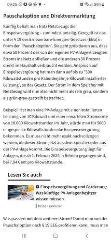

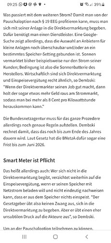

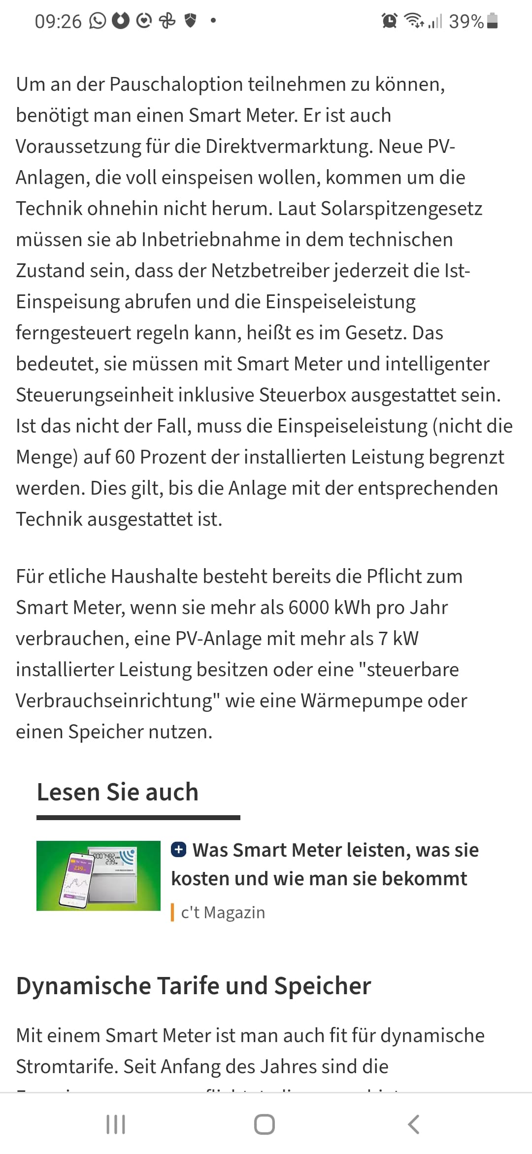

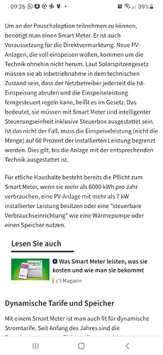

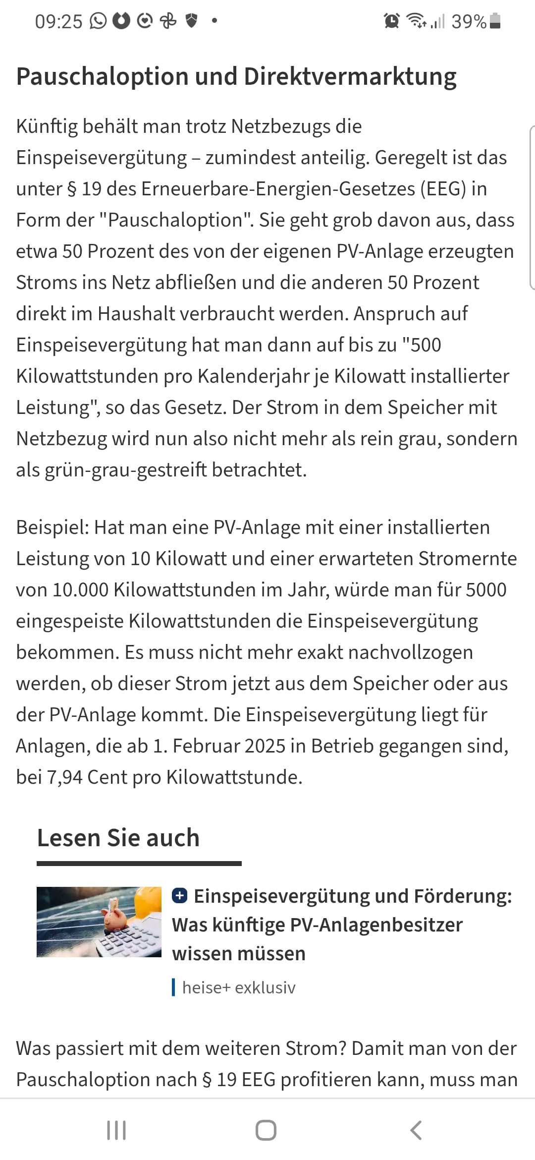

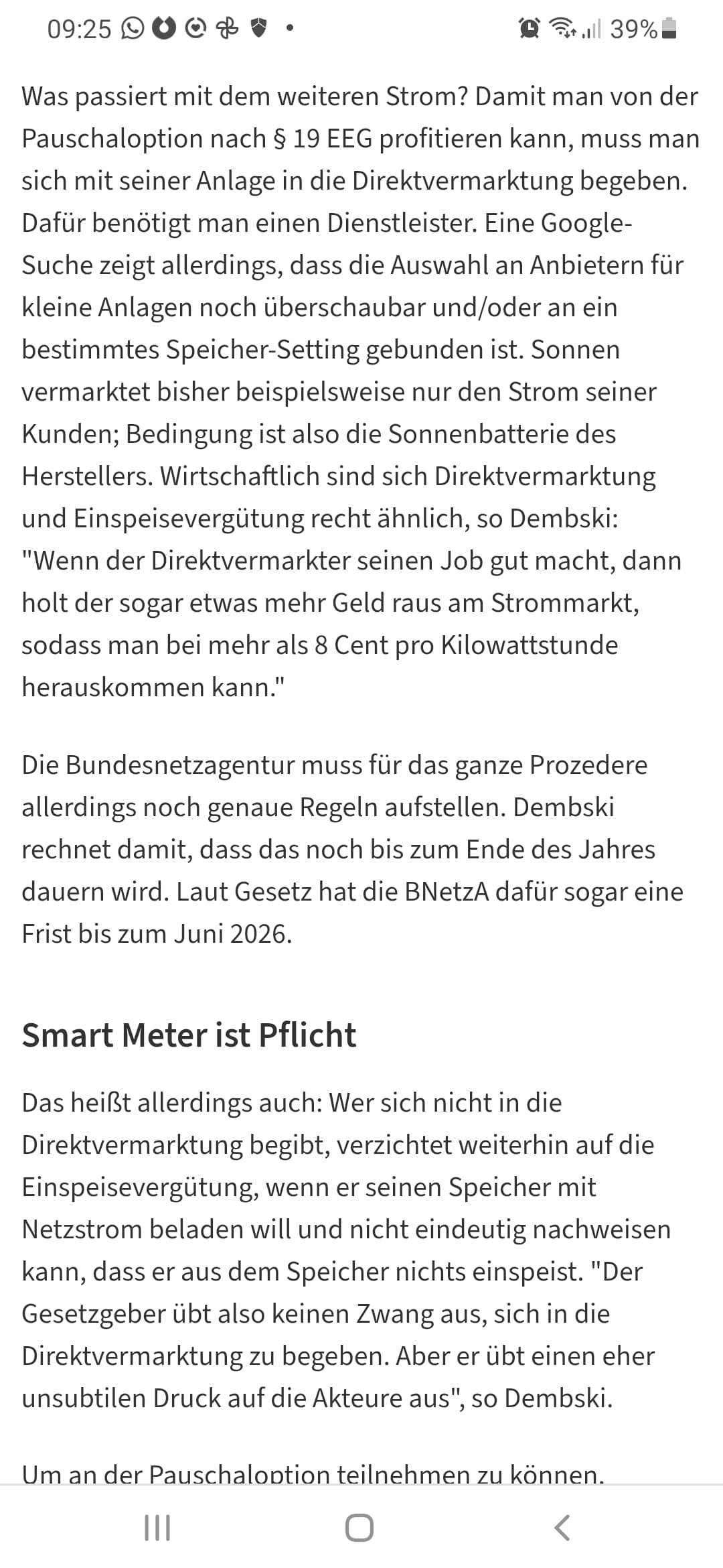

Du hast dich sicherlich im Zuge deiner Projektplanung auch mit dem Solarspitzengesetz befasst.
Ich habe dazu gerade einen Artikel vom 21.3.2025 bei Heise+ gelesen, welcher die Herausforderungen und Regularien beleuchtet, wenn der PV-Speicher auch aus dem Netz geladen wird.
Insbesondere die pauschale Vergütung von nur noch 50% der PV Erträge nach EEG und der erforderliche Schritt in die Direktvermarktung erscheinen mir doch etwas nachteilig...
Insbesondere auch mit dem Thema, keine Einspeisevergütung bei negativen Börsenpreise.
Würde mich interessieren, wie dazu deine Berechnungen aussehen.
Kann ökonomisch trotzdem noch interessant sein, aber dazu müsste unter diesen Gegebenheiten der Strom im Herbst/Winter noch deutlich günstiger bezogen werden, um die Nachteile für den Sommer auszugleichen.
P.s. gerade im Eingangtread noch mal gelesen, dass dich das vermutlich gar nicht betrifft, da deine Anlage Volleinspeiser ist und die Anbindung dann erst 2027 nach Ablauf der 20 Jahre EEG Förderung erfolgen soll.

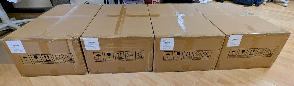

Heute morgen kamen überraschend die 4 Batterieboxen per Spedition. Das habe ich so auch noch nicht erlebt. 6.28 Uhr kam eine SMS von Schenker mit einem link, die ich für Spam gehalten habe, da dort die Lieferung seitens einer Firma "Aifuge GmbH" angekündigt wurde und laut Sendungsverfolgung von Alibaba das letzte Update (schon ein paar Tage her) aus Belgien kam.
8.23 Uhr kam dann ein Anruf vom Fahrer der Spedition, dass er in 10 min da sei. Die hatten echt Glück, dass ich da war...
Die Boxen sind teilweise etwas lädiert, ich gehe aktuell aber davon aus, dass es nur oberflächlich ist und die Boxen selbst okay sind. Zum Auspacken werde ich nicht vor heute Abend kommen.
