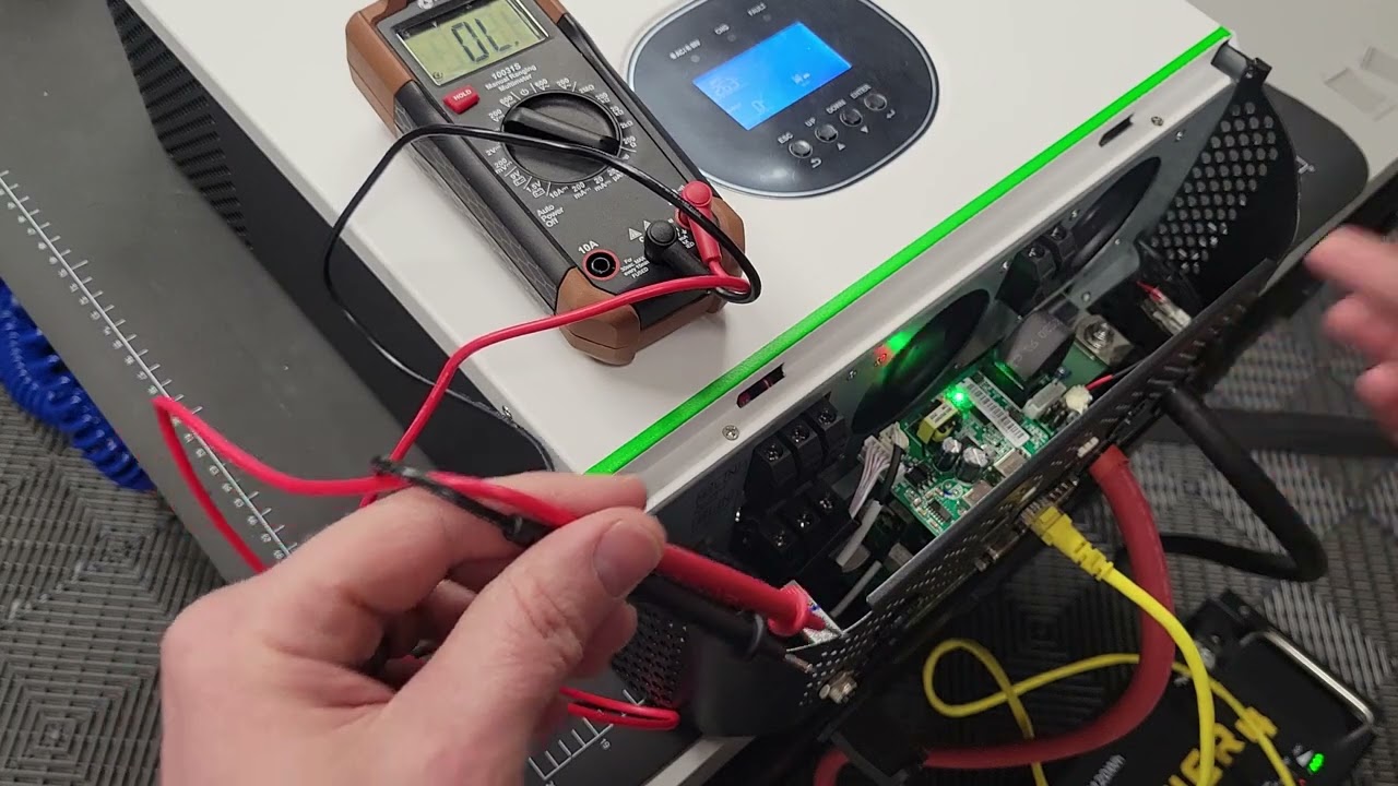

Hab ein interessantes Video gefunden - ist der kleine SPF3000TL. Demnach hat der ein Relais zur PEN Bildung und schaltet im Inselbetrieb N+PE zusammen.
Damit wäre dann auch alles gut - wäre dem beim SPF5000ES auch so :wink:

ich habe bei meinem spf 5000 es gemessen und der pe und n sind bei inselbetrieb im gerät nicht gebrückt .
ist ja auch logisch sonst würden in meinem hausverteiler ständig die FI´s rausfliegen weil der strom von l1 sich ja aussuchen könnte ob er über n oder pe zurückfließt und der fi das nicht messen kann und auslösen würde.

Ich messe am WR im Inselbetrieb 230V zwischen L und PE. Ich messe ebenso 230V zwischen L und N.
Ich messe 0V zwischen N und PE.
FI funktionieren.
Das ist nur mit PEN möglich....

Da ich bei meinem Growatt 230V zwischen L und PE messen kann, so wie 0V zwischen N und PE ist irgendwo eine Brücke zwischen PE und N. Es wird ein PEN gebildet
Ohne diese würde ich eine herstellen. Nur weiß ich nicht, wo der WR wie diese Verbindung herstellt.

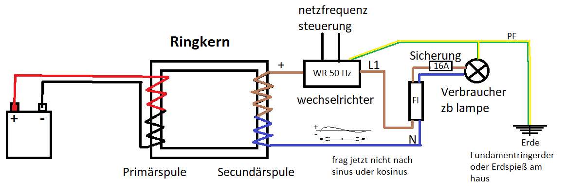

hallo
ich hab das vor 40 jahren im untericht gehabt
ein stromkreis der kommt im gleichstrommodus von der batterie zum transformator , ich nehme mal den klassischen ringtransformator spule mit x windungen links und spule mit y windungen rechts was das verhältniss der transformation darstellt ein kreis primär solarbatterie (ladefunktion und netzfrequenzbereitstellung lasse ich mal weg) 48v geschlossen - mit plus von der batterie auf die spule und mit minus zurück von der spule zur batterie. primärkreis halt.
sekundär ein geschlossener kreis von der spule mit plus (wird l1) zum verbraucher und vom verbraucher zurück mit minus (N) zur spule.
in diesem kreis ist ein frequenzerzeuger integriert der aus gleichstrom sinus wechselstrom erzeugt. frequenzregelung erfolgt über die netzbereitstellung (oder eigene quarzgesteuerte erzeugung mit 50 hz (europa) was mit der netzbelastungsteuerung durch frequenzen zu tun hat. hast du ein notstromaggregat wird die wechselfrequenz durch die drehung des rotors zum stator erzeugt (stark vereinfacht).
wo ist da bitte der pe??? die erdung hast du selbst zu erstellen oder wenn du einen gewischt bekommst am l1 dann bist du die erde weil du den strom leitest mit dem geringsten wiederstand.
warum der strom über dich fliesst und nicht über n zurück kann ich dir auch nicht erklären. (müsste ja theoretisch dar er nicht zum n fließt unterbrochen sein)
der fi sitzt auf l1 und n und prüft ständig ob der strom richtig fließt, stellt er eine differenz fest von l1 oder n weil der strom "leckt" dann löst er aus und ihm ist das scheiss egal ob der pe da ist oder nicht oder ob du den pe zur erde bildest.
der pe wird von dir selbst erstellt/geerdet mit einem ganz geringen wiederstand (erdspieß oder fundamenterder wenn du eigentümer des hauses bist ansonsten weißt du ja nichts davon) damit wenn eines deiner geräte zb dein growatt5000es einen kurzschluss hat der strom über den pe abfließen kann und nicht über dich (wenn du anfasst) weil dein wiederstand höher ist.
warum sollte also der n und pe einen pen bilden??
verstehe ich nicht
aber erkläre es mal logisch damit ich es auch verstehe und lass mal den pen begriff weg.

ist doch klar zwischen l1 und n fließt strom 230v zwischen l1 und pe fließt strom - kurzschluss erdungsstrom 230v aber zwischen n und pe fließt kein strom, sind ja nicht verbunden kannst du testen mit durchgangsprüfer, sollten jedenfalls nicht verbunden sein. siehe skizze
