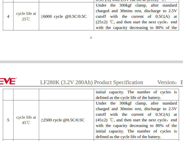

Na dann musst Du Dich über beschleunigte Degradation nicht wundern.
Bei 45 degC statt 25 degC schaffst Du mit Glück noch 50% der beworbenen Zyklen und auch die kalendarische Alterung ist erheblich beschleunigt.

Dann hast Du Dir die Datenblätter von EVE wohl noch nicht wirklich angeschaut:
"shelf temperatur" würde ich als Lagertemperatur ( elektrisch nicht in Benutzung interpretieren )
Bei Halbleitern kennt man "storage temperature" im Gegensatz zu "operating temperature"
Wir reden aber aktuell über PYLONTECH.
und da steht das das was ich oben beschrieben habe ich Datenblatt.
Für die Zukünftigen EVE Zellen ist das aber eine wichtige Information.

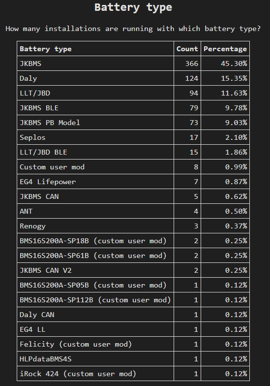

Als BMS würde ich jederzeit wieder ein JK-BMS wählen.
Da ich alle Zellen gegradet habe, betrieben ich immer 2 Zellen parallel um so möglichst 16 identische Blöcke im Verbund zu haben.

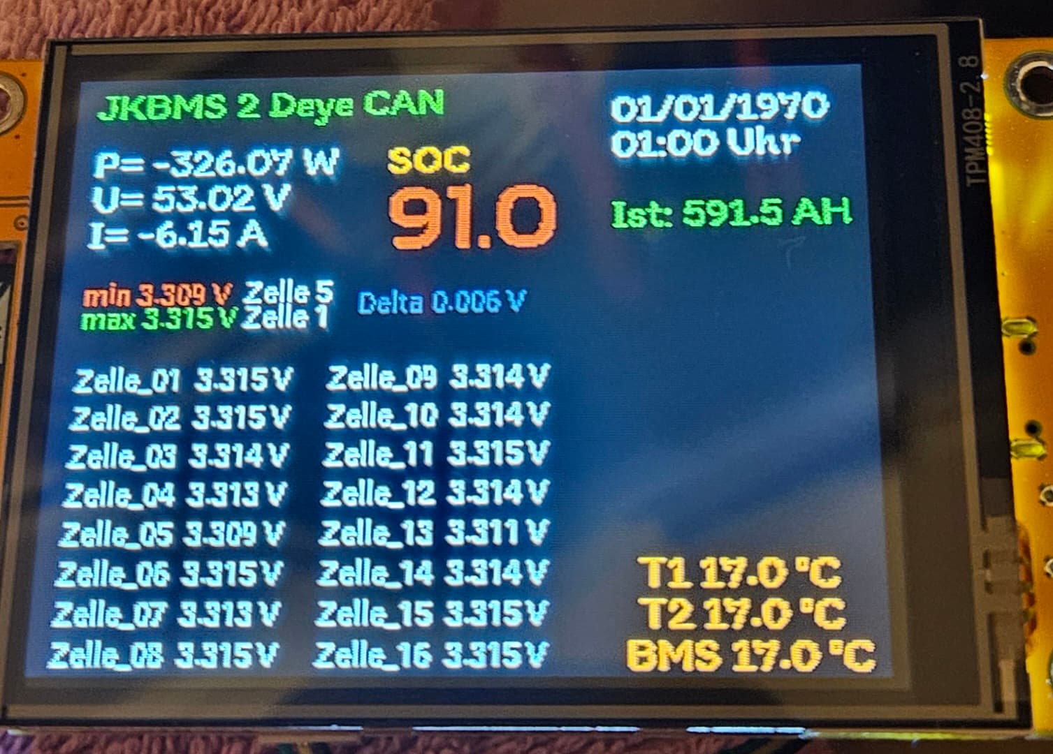

Das jkbms was ich benutze hat nen 2a aktive balancer, der super funktioniert.
Ich lese das bms mittels uart aus und übertrage die Daten via canbus an meinen Wechselrichter.
Die Blöcke könntest du jeweils mit einem bms versehen und adressieren und so im csnbus alle Geräte zu haben.
Dort könntest du dann für den als,Master fungierenden Block eine Logik mittels esp32 schreiben, die alle Werte entsprechend sammelt und überträgt.
Anbei mein Projekt der letzten Nächte, das Display liest das bms und übermittel als pylontech can Protokoll.
Meine vorherige Umsetzung war ohne Display, ich fand es als nettes goodie nützlich.

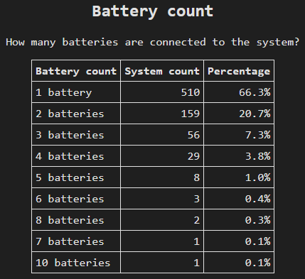

Daly würde ich auf keinen Fall nehmen. Das ist das BMS mit den meisten Störungen bei der Kommunikation über RS485 hat (wahrscheinlich wurde das Protokoll im BMS einfach schlecht implementiert). Soweit ich weiß hat es auch nur einen passiven Balancer. Das würde bei der Größenordnung nochmal mehr Strom verbraten.
Als BMS würde ich das JK Inverter BMS mit dem dbus-serialbattery Treiber verwenden. Mit der neusten Version kannst du mehrere BMS über RS485 bzw. CAN an einem Port anschließen. Die einzige Begrenzung hier ist aktuell die CPU Leistung des GX Gerätes. Um das zu umgehen kannst du die Last auf mehrere Raspberry Pi's (in deinem Fall sollten 3, max. 4 reichen) aufteilen. Jeder Raspberry Pi könnte dann als "ein Batteriepack" in deinem zentralen GX Gerät angezeigt werden. Somit hättest du im zentralen GX Gerät ein "Mega" Batterie Pack pro Raspberry Pi.
Der Vorteil bei der Lösung mit dem dbus-serialbattery Treiber ist, dass du die Lade- und Entladekurve nach deinen Wünschen anpassen kannst. Ein Beispiel ist die Reduzierung des Ladestroms und der Ladespannung, sobald die erste Zelle deiner 384 Zellen ihr Limit erreicht. Der Ladestrom und die Ladespannung wird dann so angepasst, dass diese Zelle das Limit nicht überschreitet. Der Treiber hält damit die Zellen "sanft" in ihrem Wohlfühlbereich. Das BMS hingegen schaltet einfach "hart" ab, sobald das Limit erreicht ist. Wenn man sich ein Glas Wasser einfüllt, verringert man normalerweise auch langsam die Wassermenge, bis das Glas voll ist. Zudem kannst du mit dem Treiber über MQTT jede einzelne Zellspannung abfragen und z.B. in eine Timeseries Datenbank speichern.
Solltest du größere einzelne Packs bauen wollen, indem du 2-3 Zellen parallel schaltest und dann 18 seriell, würde ich dir auf jeden Fall ein zusätzlichen Neey Balancer mit ordentlich Leistung empfehlen. Wenn der Balancer ca. 1% Balancingleistung der gesamten Ladung (Ah) einer Zelle oder eines Zellverbunds hat, solltest du keine Probleme haben. Beispiel: 280 Ah * 4 Zellen = 1.120 Ah * 1 % = 11,2 Ah --> ca. 10 A.
Der Vorteil wäre, dass du so schwache "Zellblöcke" einfacher durch tauschen einzelner Zellen von einem stärkeren Zellblock etwas ausgleichen kannst. Der Nachteil ist natürlich mehr Kupfer wird benötigt und dass das ganze dann noch klobiger wird.
Für den gesamten SOC würde ich dir einen oder mehrere SmartShunt empfehlen, je nachdem ob die Stromstärke in deinem Fall noch passt.
Hier ein paar Insights vom dbus-serialbattery Treiber, welche dir eventuell helfen können eine Entscheidung zu treffen. Das sind nur Systeme welche mindestens die Version von vor 2 Monaten installiert haben. Insgesamt gibt es über 9.000 dbus-serialbattery Installationen.
