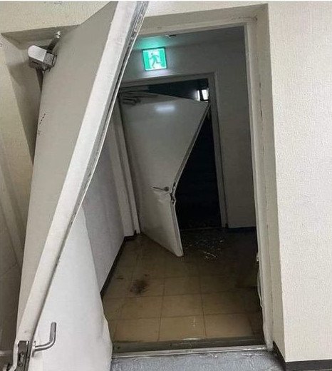

Diese Vorschriften sind gar nicht so neu. Es gibt sie genau seit 1977 in der EltBauV für Batterieräume. In anderen Bundesländern bzw. der Musterbauordnung ähnlich. Sie stammen aus der Zeit der Bleiakkus. Tür nach aussen aufschlagend macht Sinn. Nicht wegen dem Fluchtweg nach der Versammlungsstättenordnung sondern bei Explosion fliegt die dann auf während es ansonsten den Rahmen aus der Wand reissen würde. Dahinter eine Fassade die auch nach aussen rausfliegt. Wenn es die Kellerdecke mal anhebt weil die das schwächste Element ist, wird das Gebäude statischer Totalschaden.

Wegen der Landesbauvorschriften hier noch ein Foto aus einer Tiefgarage. Die Türen öffnen vorschriftsmässig in Fluchtrichtung, aber die H2 Verpuffung war "auswärts" von einem Li-Ion Akku weil BEV Parkflächen ja nicht als Batterieraum gelten. Die Wände im UG sind aus 40cm Stahlbeton, so daß die Brandschutztüren das schwächste Element sind das als erstes nachgibt. Sie wurden gegen die Öffnungsrichtung wie Pappe aufgedrückt weil die Kräfte mit der Fläche eben quadratisch hoch gehen.

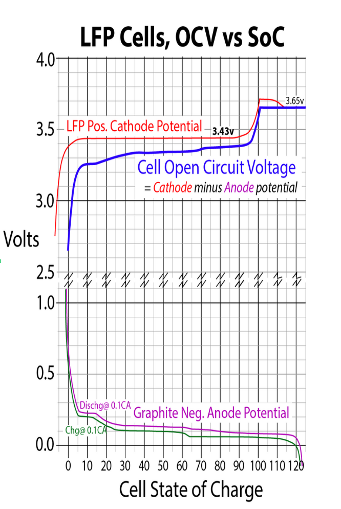

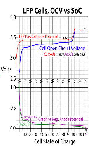

Die elektrochemische Zellspannung ergibt sich als Differenz von Anoden- und Kathoden-Potential:
(aus How to create SOC vs OCV chart for LFP cell ? | Page 2 | DIY Solar Power Forum)
Diese Potentiale wiederum hängen von der jeweiligen Lithium-Sättigung ab.
Deswegen ist "unterschiedliche Kapazitäten" ein unbestimmter Begriff. Du mußt zunächst mal die Zustandsvariablen Anoden- und Kathoden-Kapazität und verfügbares Lithium benennen.
Dann kann man daraus die Potentiale ableiten.
Für ein Beispiel habe ich das oben diskutiert:
