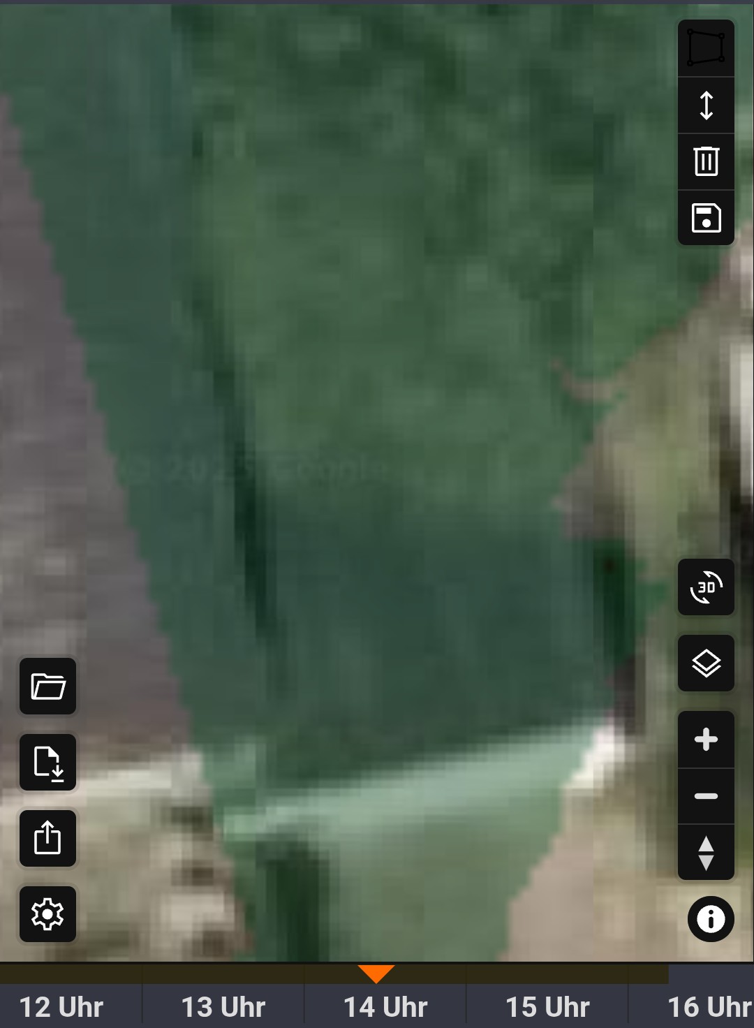

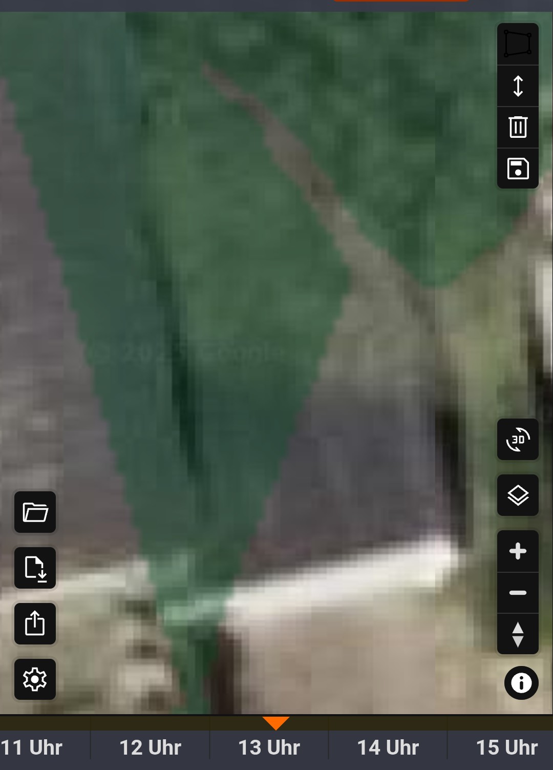

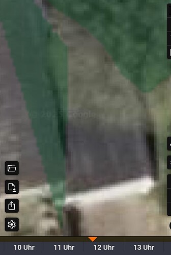

Nochmal zu der Frage ob 2 MPPT oder 4 MPPT.
Ich habe mehrere Stufen der Verschattung zu verschiedenen Zeiten mit shademap simuliert und Screenshots hochgeladen.
Lassen sich da die Module sinnvoll anordnen, so dass 2 MPPT ausreichen?

Janneb, du kannst Module nach Lust und Laune parallel schalten. Ein verschattetes Einzelmodul (meint: nicht 2 oder mehr in reihe) liefert sowieso nur naoch 20 % vom voll bestrahlten ( durch Globalstrahlung).
Schalte also ein Gutes und ein Schlechtes parallel, oder vollkommen egal.
Und wenn dir das nicht reicht : Sag nochmal was du als problem siehst.
Alles klar danke, ich denke (und hoffe ich habe es nun verstanden) wenn ich ein Modul östlich positioniere und eines südlich und an den gleichen mttp anschließe werden beide nicht zur gleichen Zeit auf hochlast laufen und den MPPT möglicherweise überlasten.
Wenn ich aber zwei Module nach Süden ausrichte und an den selben MPPT ausrichte, dann könnte der MPPT überlastet sein, was zur Ertragsverminderung führt, richtig?
