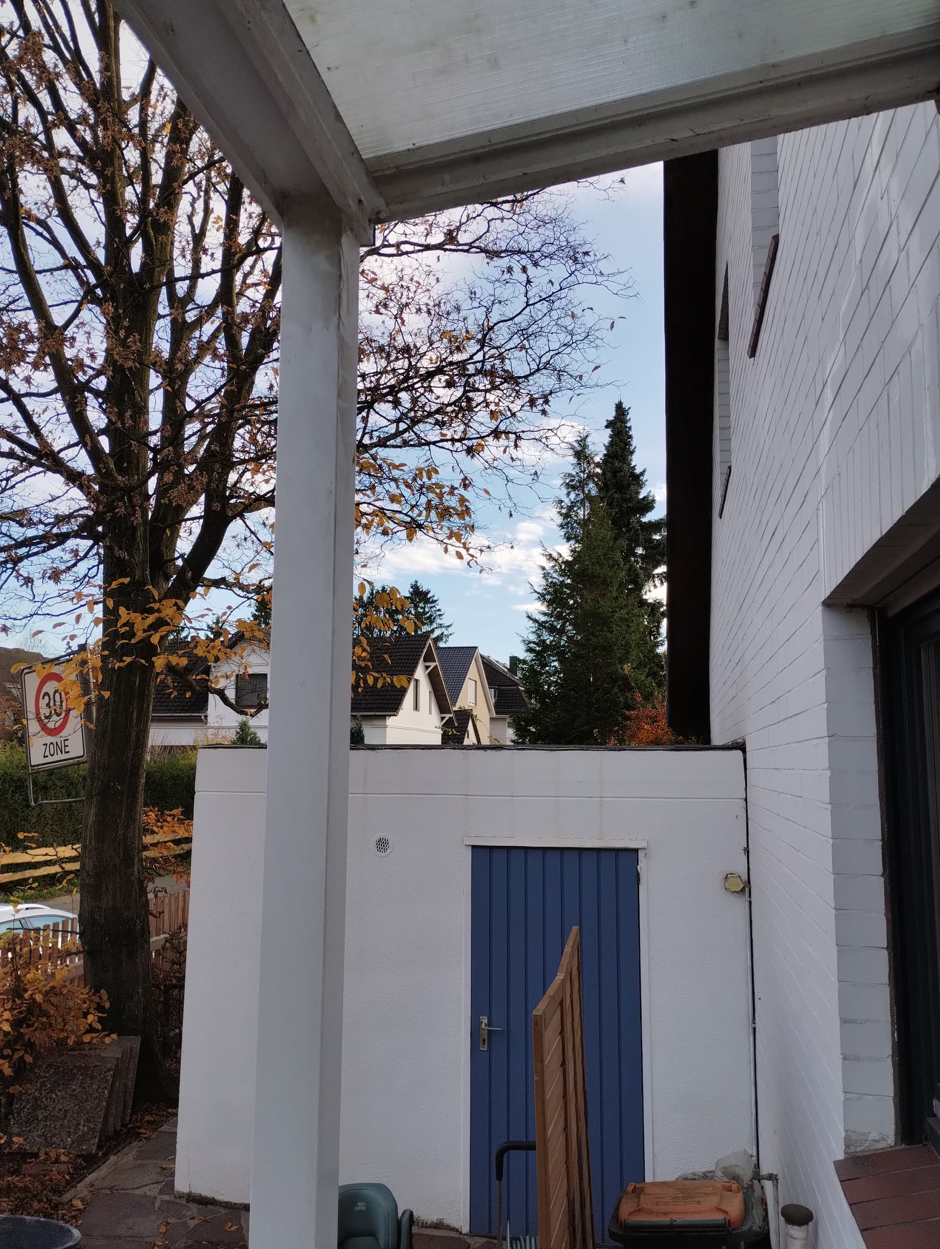

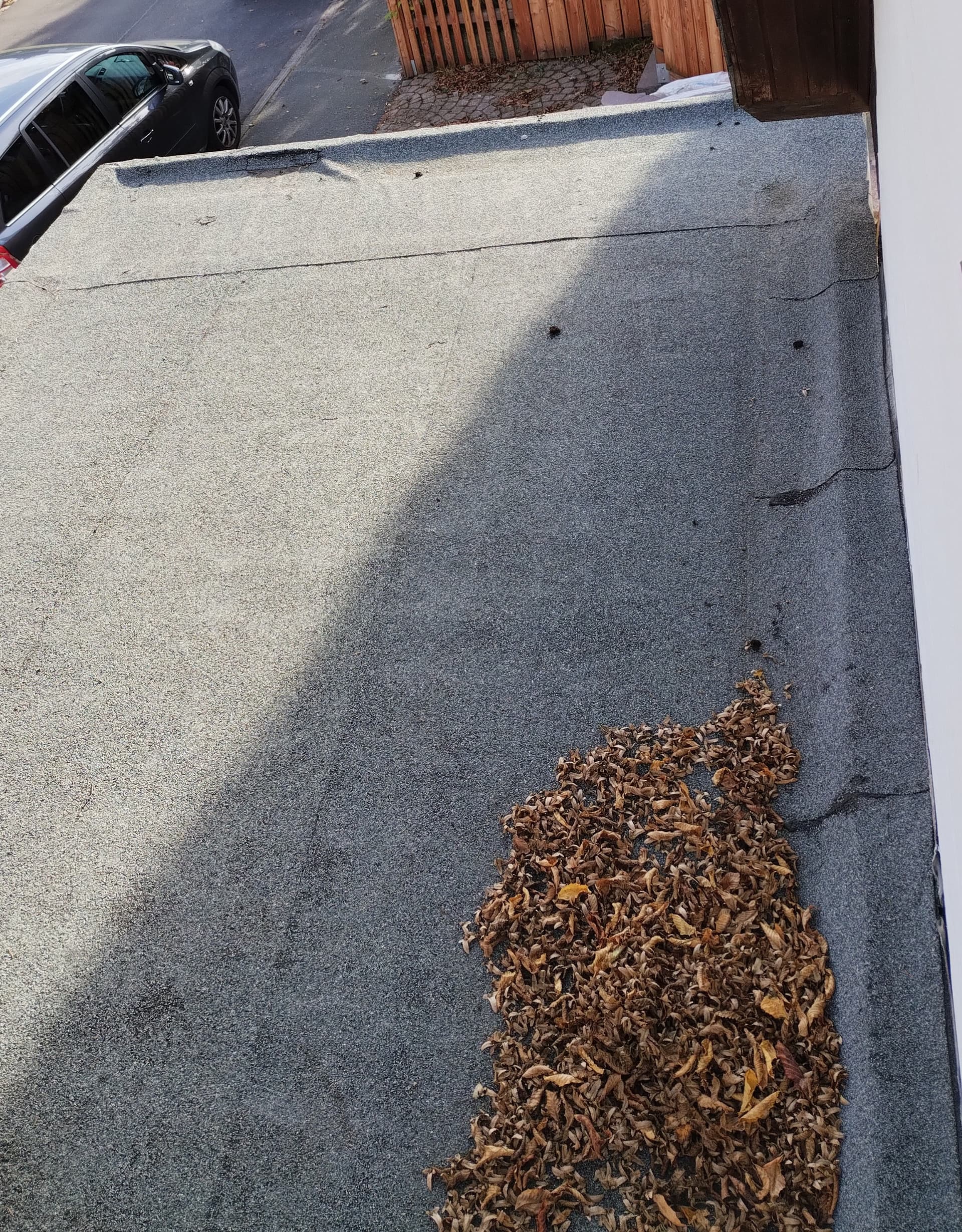

Ich verstehe, aber leider wird der schatten zwei Module gleichzeitig berühren. Vormittags kann es im Sommer zu teilverschattung durch die Bäume kommen und je weiter die Sonne westwärts wandert, desto mehr breitet sich der Schatten aus.
Ich hatte vor gehabt, ein Modul nach Osten auszurichten, ein Modul nach Westen und zwei nach Süden.
Auf beiden Bildern schauen wir nach Süden. Das Auto steht also im Osten und das Haus steht westlich.
Ein Modul möchte ich so weit wie möglich links vorne aufstellen um so lange wie möglich westsonne mitzunehmen. Ein anderes Modul nach Osten ausrichten und eher mittig auf der Garage aufstellen. Die beiden übrigen Module wollte ich ursprünglich ich so weit wie möglich links an die Kante der Garage aufstellen und nach Süden ausrichten, weil so laut shademap die meiste Sonne aufgefangen werden kann.

@maltes nein der Baum steht hinten an der Garage, die panels würden vorne aufgestellt sein.

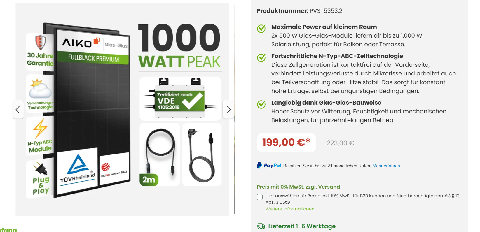

@grainger diese Angebote sind aber alle unter 2000W
Vielleicht hole ich mir aber auch einfach solch eines. Dann ist die Anmeldung einfacher und es gibt kein trouble wegen dem Schatten.
