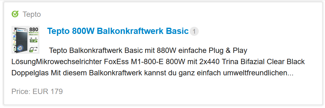

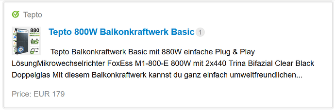

Das hier meinte ich
Aber die schummeln da ja rum mit ihren links 179 EUR ist das ja nicht. Määäh.

300€ für 1780WP und 179€ für 880WP
