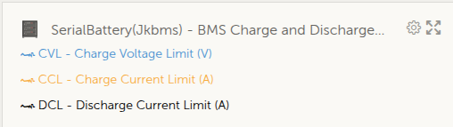

Wäre denkbar. Aber eigentlich sollte ein Abschalten des BMS normalerweise nicht erfolgen. Normalerweise gibt das BMS dem VenusOS vor, wo ChargeVoltage Limit (V) ist und wie Charge Current Limit (A) ist. Daran halten sich dann die Smartsolar über die externe Steuerung. Im Zweifel stoppt das BMS das Laden selbst. Hartes Abschalten ist eigentlich erst später als Notfallmaßnahme vorgesehen und sollte so nicht auftreten.

Wenn das immer noch so ist, würde ich vorschlagen als erste Maßnahme das BMS mit dem Cerbo zu verbinden, damit die Steuerung funktioniert. Und zwar bevor ein neuer MPPT zum Einsatz kommt.
Wenn das BMS dem VenusOS berichtet, sieht man das auch im VRM:
Das ist normalerweise richtig.

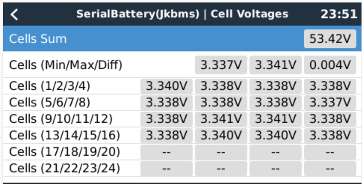

Bin erstaunt wie stark die Differenzen der Zellspannungen bei Dir bei 55,39 Volt ist. Bei mir sieht es bei 99% aktuell wie folgt aus:

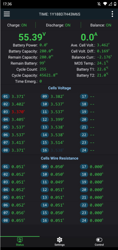

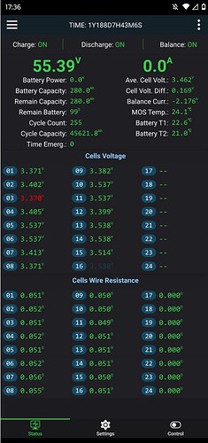

Wie meinst du ? Mein Akku steht auch auf 55,2 Volt im MP2 meine Einstellungen sind (bis auf die Balancereinstellungen, da ich damit mal Probleme hatte) von OffGridGarage.
Naja, du hast auch gesagt, Post 59
Das heisst: In deinem Screenshot hat der Akku 55,39 V.
Die höchste Zellspannung ist schon 3,53 V. Zellabschaltung bei 3,65V.
lädst du weiter bis 56 V, verteilt sich die höhere Spannung vor allem auf die 6 Zellen, die jetzt schon über 3,5 V sind. Kann also gut sein, dass bei Ladepannung 56 V der Akku in Zellabschaltung gegangen ist.
Das ist imho eine Bestätigung meiner Annahme, dass der Akku eine Abschaltung hatte.
Ob und wie das nun deinen Schadenshergang erklärt, mögen die Fachleute hier mit diskutieren.
Deine Zellspannungen zeigen, wie gruselig die Balancierung deiner Zellen sind.
Du muss unbedingt : Die Balancerparameter ändern, wie vorgeschlagen.
Und mal gründlich balancieren lassen.
Und wenn ich mal rate, dass der untersten Zelle ( 3,37 V) etwa 10 Ah fehlen, heisst das bei 2 A Balancerstrom 5 unermüdliche Stunden Balancerarbeit, bei der du mit geringem Ladestrom ( 2 A max) mithelfen musst.
So etwa als Randbedingung.
Die Zelle 3 muss hoch auf die gleiche Spannung wie die anderen, wenn die allgeneine Zellspannung 3,5 V ist.
