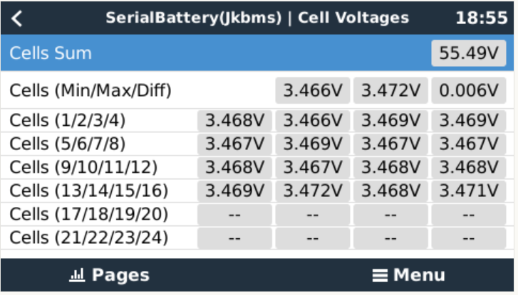

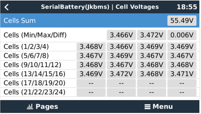

Mein Akku ist derzeit bei 55,49 Volt mit gerade mal einer Zelldifferenz von 0,006V und wird weder beladen noch entladen. Das sind zwischen 99,5% und 100% SOC.
Der von siri hatte gerade mal 55,39 Volt und eine Differenz der Zellen von 0,169 Volt. Entweder sind die Zellen noch nie richtig gebalanced worden oder die Zellen sind sehr unterschiedlich.

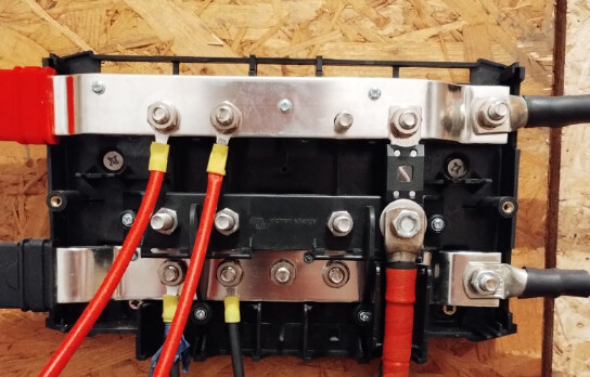

Ok, hab einfach mal die gemacht von denen ich dachte, dass sie dir helfen (und mir) :slight_smile:

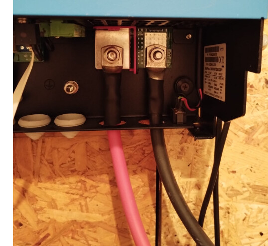

Hier der Lynx die Kabel von den MPPTs sind die linken - derzeit noch etwas zu lang, da ich einen 2. Lynx bekomme, der links daneben kommt. Ganz rechts (an den eigentlichen Verbindern) die beiden Kabel gehen zum MP , die übrigen beiden an den AKKU.

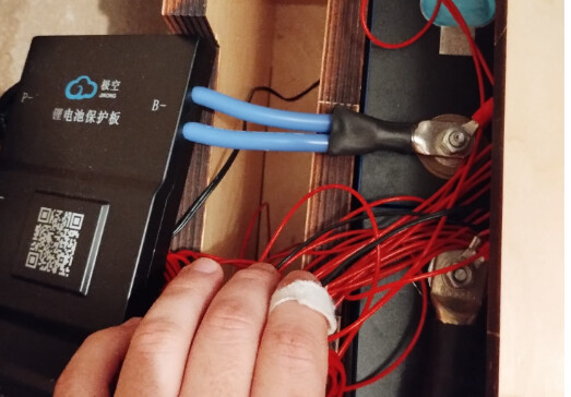

Akku musst ich gerade etwas zerlegen damit ich euch ein sinnvolles Bild machen kann, daher der Kabelwust der Messleitungen ( die sind sonst am Deckel befestigt)
Ansonsten gibt es einen GAK für die beiden MPPTS mit Klemmblöcken / 2 20 A - C Sicherungen / und Überspannungsschutz.
Am Akku Pluspol ist ein Batterieschalter verbaut an den Pluspolen der MPPTs 2 x Gey C25 DC Sicherungen.

Beim ersten Bild ist mir beim Akku Anschluss die Sicherung aufgefallen.
Hier sieht es so auf als ob der Kabelschuh auf einer Unterlegscheibe montiert ist.
Das würde ich an deiner Stelle ändern um unnötige Übergangswiderstände zu verhindern.
Sicherung wird sowieso wärmer und die Scheibe verstärkt das auch noch.

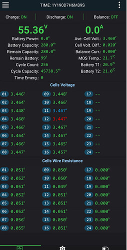

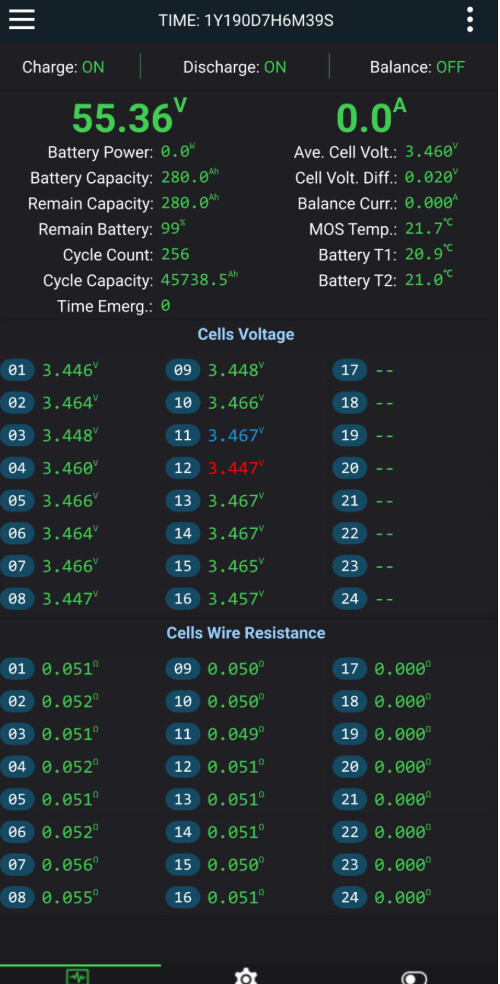

Akku durfte sich jetzt 2 Tage "ausruhen" und sieht jetzt so aus:
Parameter sind geändert.
Danke dir für den Hinweis, es steht sowieso ein größerer Umbau an .. auf ein Drei-Phasen System. Wobei er der Lynx erweitert und gedreht wird. Da werde ich das mit umsetzen.
Das sieht gut aus!! So soll es sein und bleiben.
