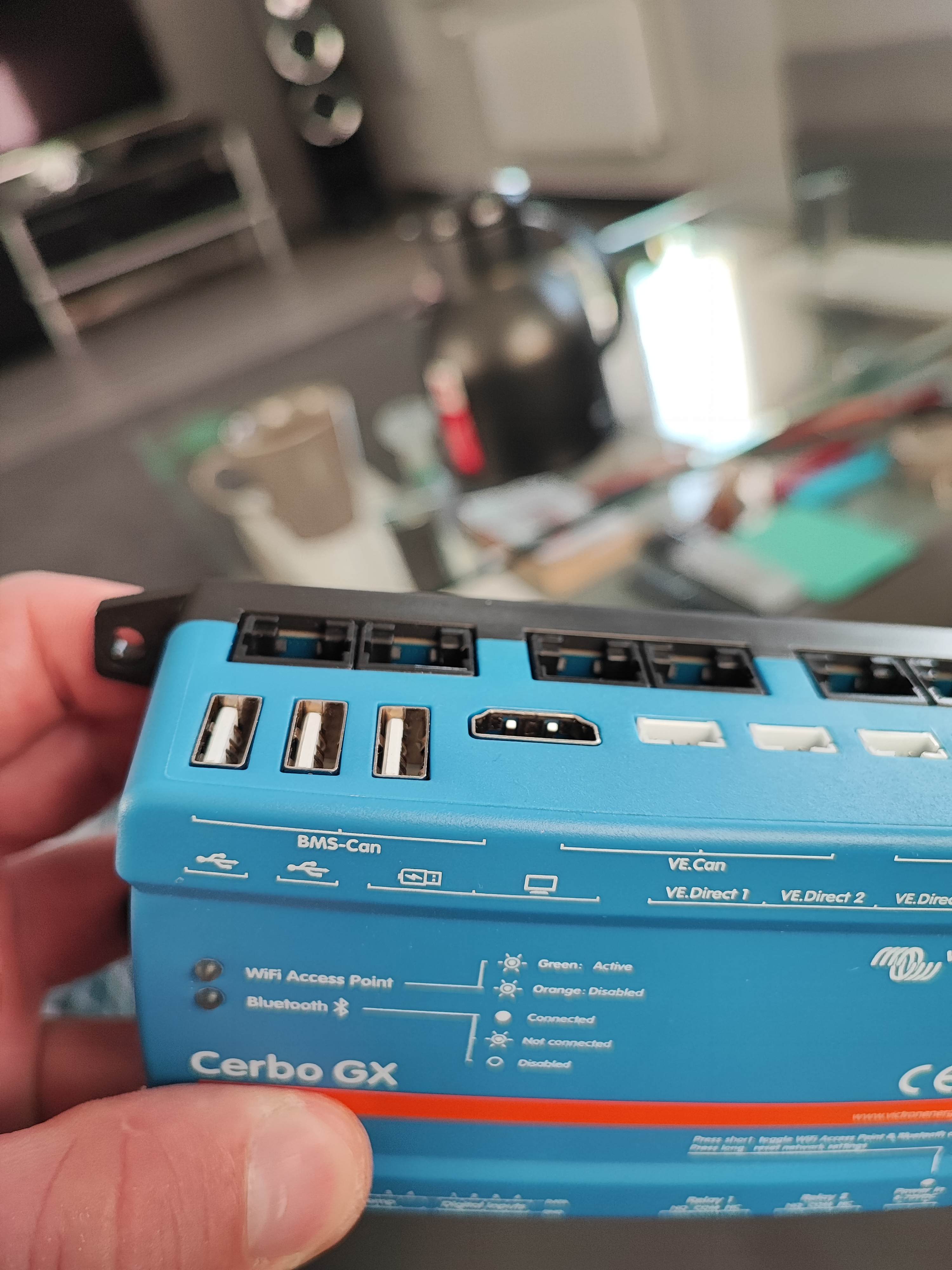

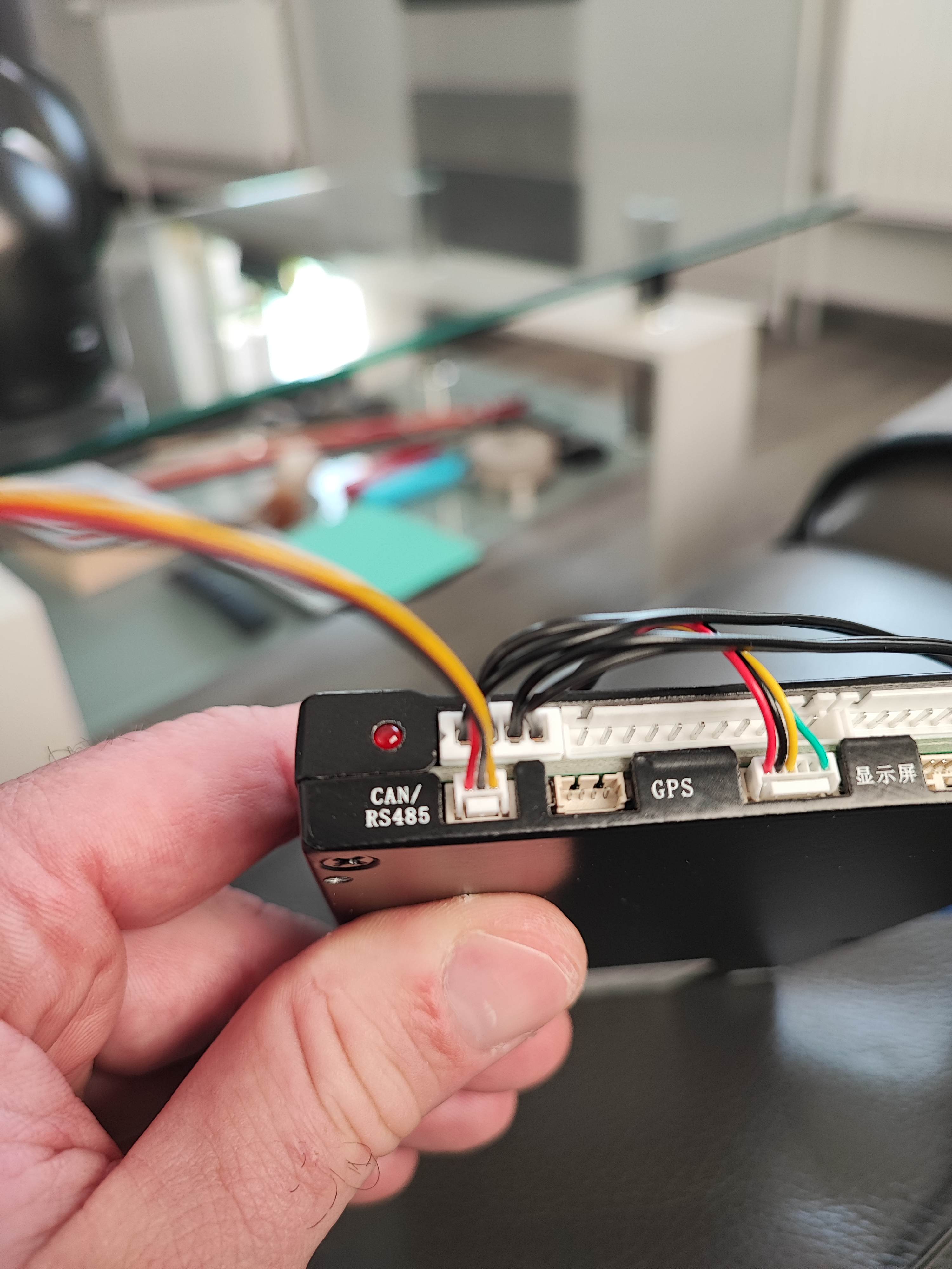

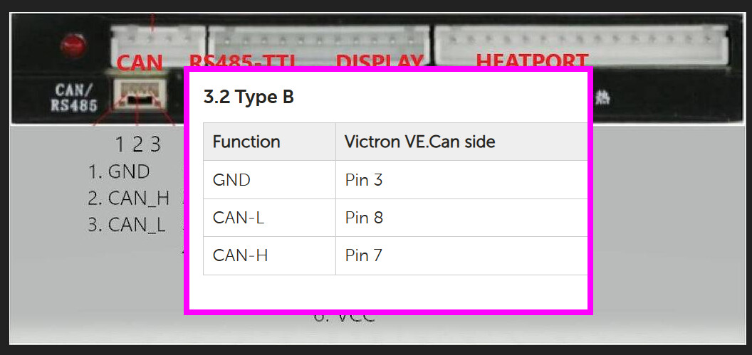

ich Klinke mich Mal kurz ein.
Stehe gerade vor dem selben Problem, bzw ich weiß nicht so richtig welche Kabel , Adapter mir fehlen.
Habe ein Cerbo GX und ein Jk Bms 24S.
Ich muss ja soweit ich verstanden habe vom jk bms in den bms can vom victron.
Habe beim bms ein Stecker mit den 3. Dünnen Strippen dran bei gehabt wie muss das jetzt in den Cerbo.
Ich bitte um Hilfe, verzeifel total.
VG
Leo
Lies den verlinkten Thread über dir da steht alles drin :wink:
Ok, hat funktioniert ohne Adapter, habe es auch einfach mit dem Kabel gemacht.
Jetzt ne Frage , würde das auch funktionieren wenn ich es ca 20 Meter verlänger?
Hi zusammen, ich muss hier einfach nochmal nachfragen :slight_smile: du hast dir also ein Kabel von dem CAN/RS485 Anschluss am JK BMS auf Ethernet-RJ45 gebastelt und dieses dann am Cerbo in den BMS-Can bzw. VE.Can gesteckt? Richtig? Ohne weitere Hardware?
