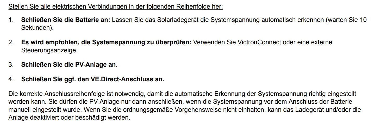

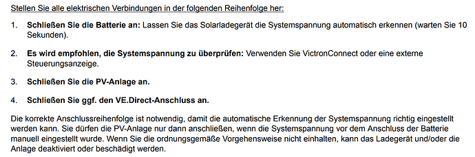

Gemäß Dokument von Victron 8. Fehlerbehebung könnte die ausgelöste Sicherung ein Hinweis auf das Vertauschen der Batteriepole sein. Wenn das im Ablauf nach dem ersten Fehler versehentlich passiert ist, könnte das zu dem Defekt an beiden Smartsolar geführt haben.
Zitate von Victron:
Das Solarladegerät ist mit einer zugänglichen Sicherung ausgestattet, die in der Regel auslöst, wenn die Batterie versehentlich verpolt angeschlossen wird.
Bei einer Verpolung der Batterie kann das Solarladegerät beschädigt werden, so dass seine Sicherung zum Schutz vor Ausfällen auslöst. Diese Sicherung kann vor der externen Sicherung im Batteriekabel auslösen.

Die MPPTs wurden also von der Batterie getrennt. Sollte versehentlich beim neuen Verbinden die Pole vertauscht worden sein (auch nur kurzzeitig), wäre verständlich, dass beide Smartsolar jetzt defekt sind. Ob das der Fall sein könnte, weiß nur der Threadersteller.

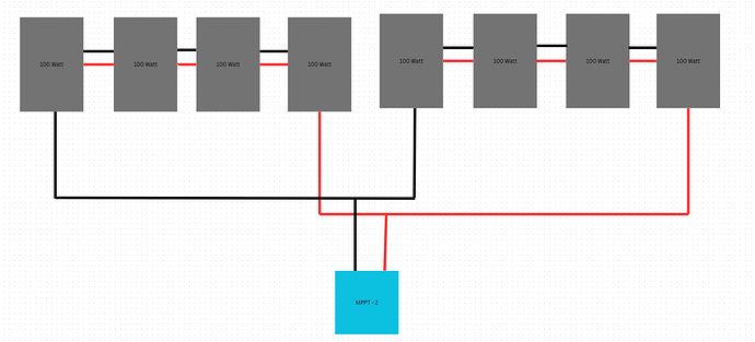

Für den MPPT2 der mit den 4 x 21 Volt habe ich auch schon geschrieben, dass dieser beim Exodus KEINE Verbindung zum Solar hatte, er ist beim Zuschalten nach Anweisung aus dem Betriebshandbuch bei Punkt 1 gestorben !

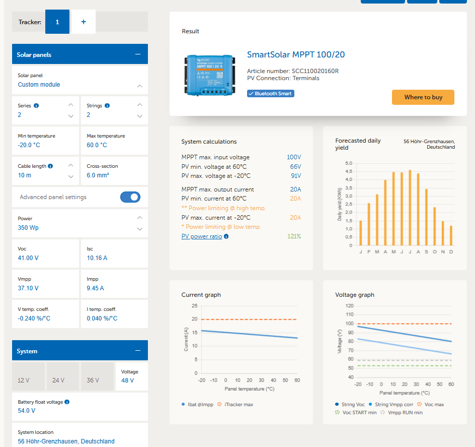

Der 100/20 hat zwei Grenzwerte PV-seitig: Spannung max. 100V, Kurzschlussstrom max. 20A.
Das ist leider falsch. Die 20A beziehen sich nicht auf die PV-Seite, sondern auf den max. Ladestrom in den Akku.

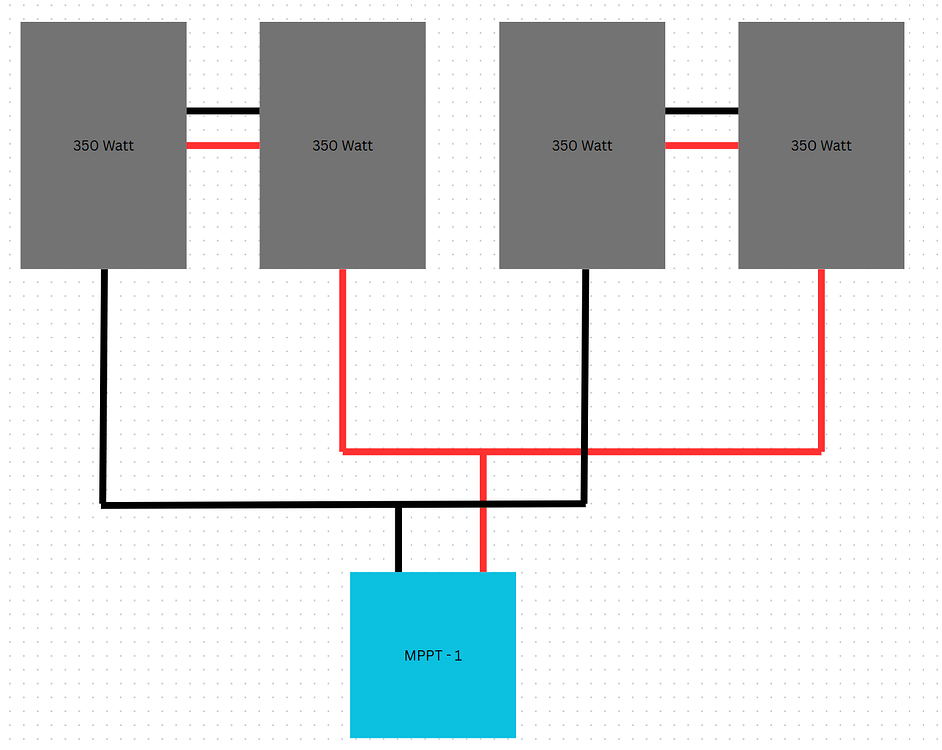

1,4kW klingt nach 4 Modulen a 350W, das könnte die Spannungsgrenze deutlich reißen.
Das vermute ich auch. Hier wäre es wirklich wichtig zu wissen, welche Leerlaufspannung die Module haben und ob hier 4 Module in Reihe geschaltet wurden. Das reißt die 100V allemal.
Selbst bei 2P2S ist es grenzwertig, denn die "optimalen Bedingungen" sind vllt. für den Ertrag optimal, nicht aber für den Laderegler. Der mag das nämlich gar nicht, wenn der neg. Temp.-Koeff. der Panels aus den 45V plötzlich 51V Spannung machen. Das geht bei solchen Temperaturen ganz fix.
Hi Hannes , hier nochmal die Aufstellung der 2 Modulfelder , eigentlich alles eher im fast grünem Bereich , aber nur fast :thinking:
" VOC der 350 = 41 V
VOC der 100 = 21,59 V
Geändert nach Hinweis von @anon22521173, danke dir "

Da der Defekt bei abgeklemmter PV entstanden ist und obendrein die Spannung in 2S2P, bzw. 4S2P eh nur bei ca. 84V lag und es nicht arktische Temperaturen hatte, ist die Spannungsfrage unspannend. Verpolung scheidet ebenfalls aus, weil nichts abgelegt und wieder aufgelegt wurde, sondern nur ein Schalter betätigt wurde.
Der Strom überschreitet die zulässige Grenze von 20A, dürfte aber wg. abgeklemmter PV ebenfalls Latte gewesen sein. Außerdem hat es zuvor ja offensichtlich eine ganze Zeit funktioniert.
