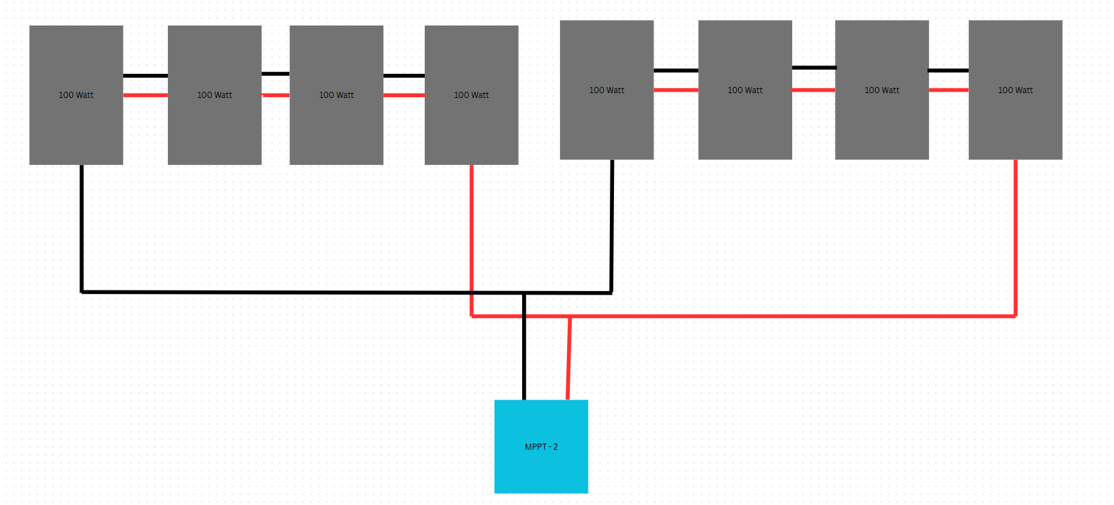

2 x Victron MPPT 100/20 defekt .. und keine Ahnung warum
ich habe mir (wahrscheinlich) im Laufe des gestrigen und heutigen Tages zwei Victron Mppt 100/20 gehimmelt und habe bis dato jedoch keine Ahnung was passiert ist, daher schildere ich das Problem soweit bekannt und hoffe auf ein paar erhellende Tipps von euch :slight_smile:
Situation:
  • PV-Anlage auf Dach mit 3-Phasen Wechselrichter von Kaco
  • 14,4 kW Lifepo Akku über 1 x Victron MP2 48/5000
Dazu kamen vor ein paar Wochen:
  • PV Erweiterung 1 mit 1,4 KW PV an 1 x MPPT 100/20 direkt an Batterie
  • PV Erweiterung 2 mit 800 Watt an 1 x MPPT 100/20 direkt an Batterie
Ablauf:
  1. Inbetriebnahme der Erweiterung 1 die ohne Probleme mehrere Wochen lief
  2. Inbetriebnahme der Erweiterung 2 die ohne Probleme bis vor 2 Tagen lief
  3. Ausfall der Erweiterung 1 mit ausgelöstem LS Richtung Batterie und durchgeschmolzener 25 A Flachsicherung im MPPT
Annahme meinerseits:
Zu diesem Zeitpunkt waren die Bedingungen für PV optimal, gegen 14:00 Uhr mittags hatten wir Außentemperaturen von ca. 8 Grad und es hatte geregnet (saubere Module). Meine Einschätzung war also, das die PV Anlage mehr in den MPPT ballerte als der vertrug.
  1. ich kontrollierte alles, trennte beide MPPTs sowohl von der Batterie also auch von den Modulen (per Sicherung) und stellte fest, das außer der (Flach)Sicherung alles in Ordnung schien
  2. also Sicherung getauscht, Solar getrennt, LS von Erweiterung 1 Richtung Batterie rein ... bumm, paff, blitz, .. Sicherung durch , LS Aus
  3. Verwunderung - ich habe dann den MPPT der 1. Erweiterung abgebaut (also alle Leitungen entfernt)
  4. nun wollte ich den MPPT der 2. Erweiterung wieder zuschalten und es passierte genau das gleich ... bumm paff , sicherung raus , ls raus ...
Prüfungen im Nachgang:
MPPT 1:
Solar: 75,2 Volt
Batterie: 55,38 Volt
MPPT 2:
Solar: 83 Volt
Hat Irgendjemand eine Idee was da schief geht ? Gerne kann ich Bilder machen oder andere Infos geben..
Ich danke euch für jeden Tipp.

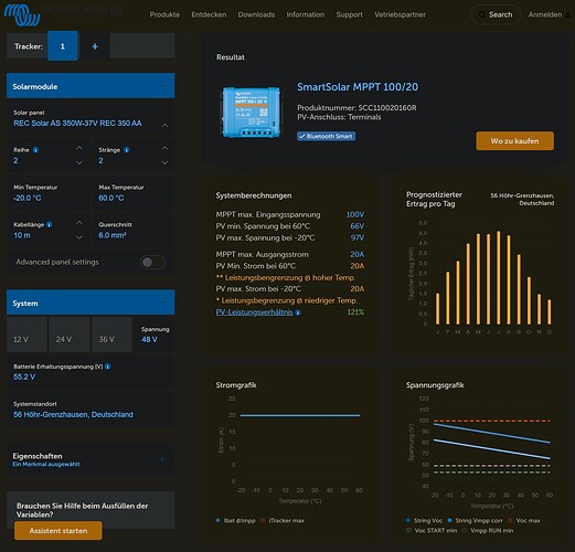

Der 100/20 hat zwei Grenzwerte PV-seitig: Spannung max. 100V, Kurzschlussstrom max. 20A.
1,4kW klingt nach 4 Modulen a 350W, das könnte die Spannungsgrenze deutlich reißen.
hast du mal deine Module mit MPPT Calculator - Victron Energy durchgerechnet?
Besonders an kühlen Tagen bei wechselnder Bewölkung und kurzen Phasen mit starken Sonnenschein , kann je nach Verschaltung der Module, die max. Spannung des MPPT überschritten werden, da sind sie sehr empfindlich.

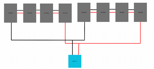

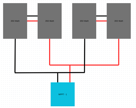

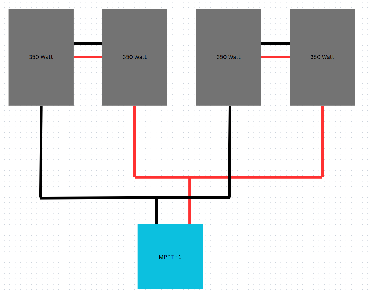

Beschreibe doch mal welche Module wie verschaltet sind zu den MPPTs - dann kommen wir weiter! Ich tippe auch auf Spannungsspitzen! Wenn man da zu knapp rechnet wird man bestraft.
Überhaupt scheint mit PV und Akku-Auslegung von den Größen nicht ganz zusammen zu passen, auch nicht mit den MPPTs. Nimm lieber einen 150/45 statt 2 100/20er - dann bist du auf der sicheren Seite. Ich habe an meinem 150/45 nur 2x2 Module in 2s2p mit max. 100 Vp angeschlossen. Bei -20Grad können es 115 oder 120V werden - genug Spielraum.
Hallo Paddy,
gerne doch :slight_smile:
Es stellt sich weiterhin die Frage, warum der 2. MPPT (welcher nachweislich keine Verbindung zu Solar hatte) auch abgeraucht ist ?
Viele Grüße Jan
Ohne Moduldaten ist hier nicht viel zu sagen , außer das der Vorredner wohl Recht hat mit den Spannungsspitzen .... Eine Überbelegung mit mehr Watt ist eher selten... , worauf es ankommt ist die VOC .... 4 Module in Serie gehen da wohl gar nicht , je nach Modultyp sind eventuell 2 von den 350 Watt Modulen schon zu viel .... Also reiche doch mal Datenblätter bzw Photo vom Aufkleber hinten auf den Modulen nach ....Nur wenn Du Lust hast natürlich :star_struck:
Werde aus den Bildern nicht ganz schlau. Sehe ich das richtig: einmal 2 Module mit 350 Wp in Serie und einmal 4 Module a 100Wp in Serie an den MPPTs?
Wie Eric schon sagt, dass kann beide Male zu knapp sein, je nach Datenblatt der Module (Voc ist ausschlaggebend). Meine beiden 430 Wp Module kommen in Serie schon mal über 100V bei kühlen Temp. Die 100Wp Module haben vermutlich eine Voc von 22...24V, das ist auch viel zu knapp! Du brauchst mind. 20% Luft nach oben!
P.S. ah, Du meinst 2s2p und 4s2p Konfiguration.

VOC der 350 = 41 V
VOC der 100 = 21,59 V
Geändert nach Hinweis von @anon22521173, danke dir

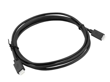

Hast Du die beiden MPPTs mit irgendeiner Datenleitung verbunden?
Beide verbunden mit originalen VE.Direct Kabeln 3 Meter
