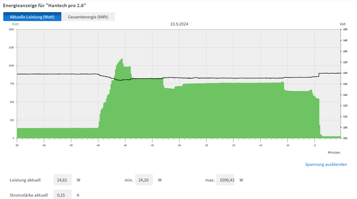

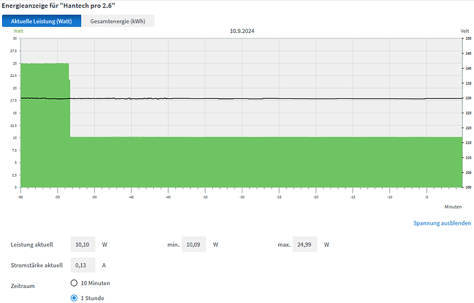

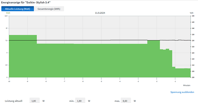

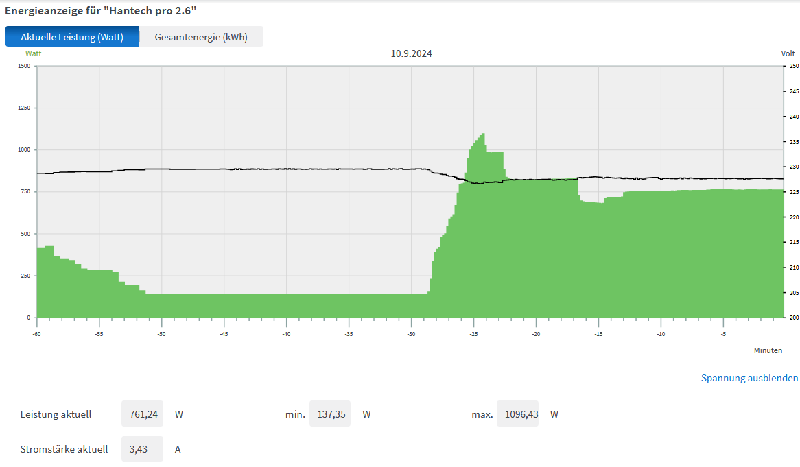

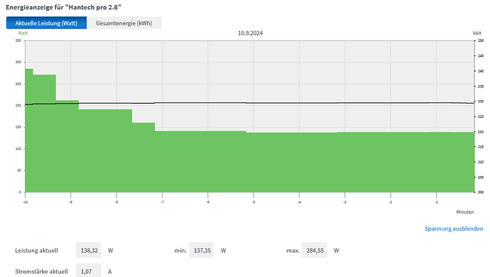

Das sieht auch nicht schlecht aus :slight_smile: (Min.Verbrauch beim Heizen)

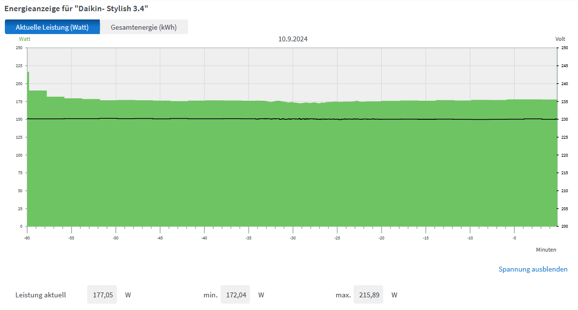

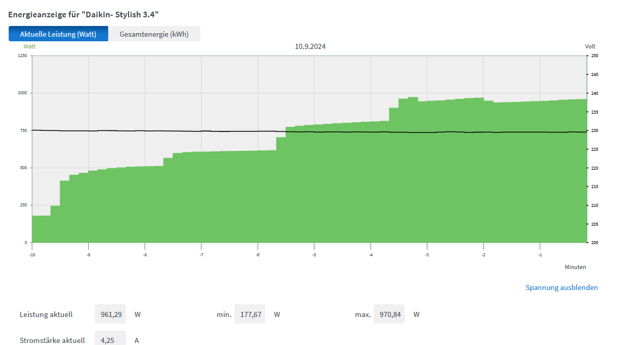

zum vergleich die Daikin
Heizen Einstellung Lüfter Auto Ziel Temp 30 Grad

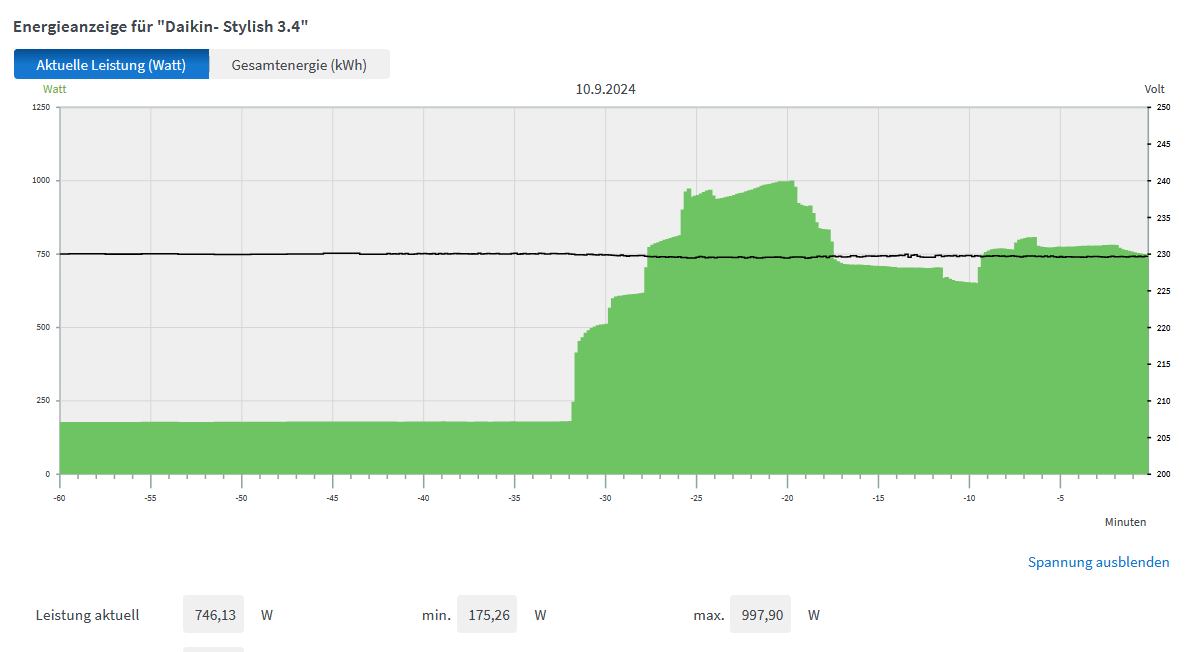

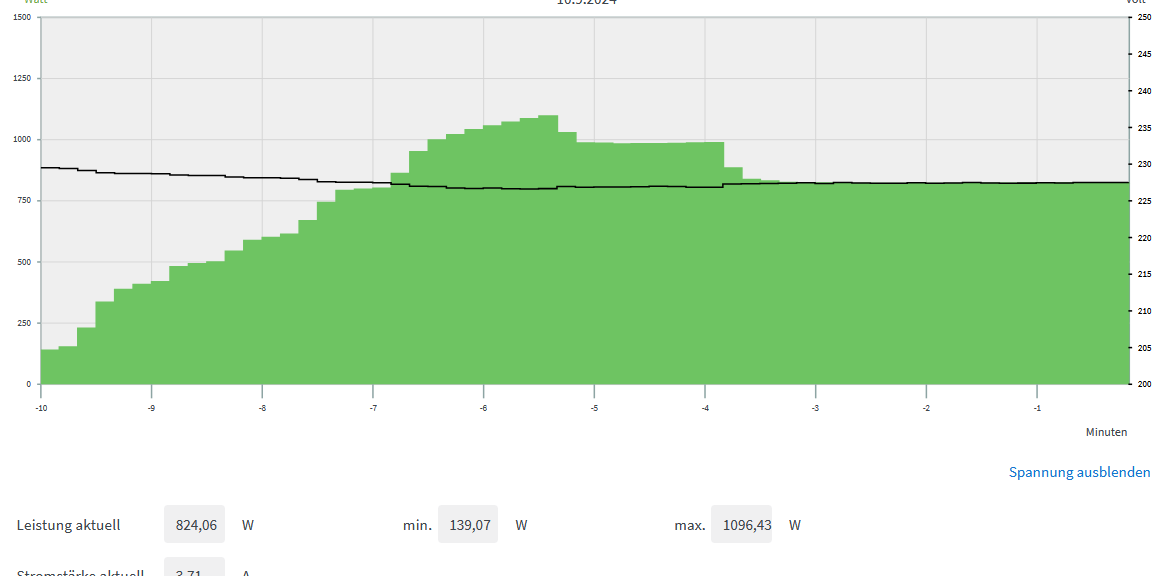

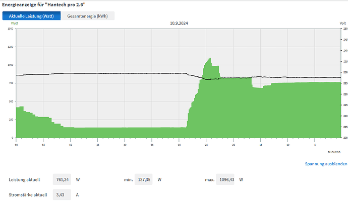

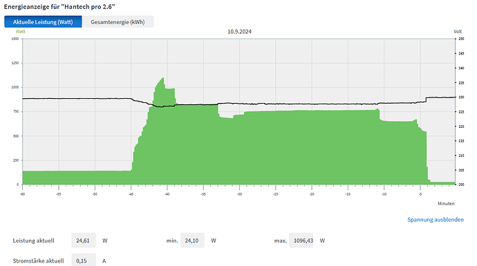

Die echte Max Leistung kann man natürlich erst im Winter sehen.. aber so sieht man schon mal wie die Leistungskurve aussieht.
Ich muß dazu sagen .. die Daikin hat eine 9 Meter lange Zuleitung die Hantech nur 3 Meter
Ich habe den eindruck die Hantech regelt schnell hoch und langsam runter ... Daikin scheint es umgedreht anzugehen .. langsam hoch un schnell runter bei erreichen der max. auswurf Temperatur des Innen Gerätes
Hantech max. auswurf Tempertur ca. 58 Grad .. Daikin 55 Grad.. (China messung aber zum vergleichen wird es genügen)
PS. Die Anlagen hängen nicht im gleich großen Räumen .. ich hatte aber Tür und Fenster auf {green}:smile:
knapp 24 Watt wenn ich die Soll Temp auf 20,5 Grad gesenkt hab .. erscheint mir etwas viel .. werde ich aber noch beobachten
Daikin hat nur 7 Watt
Evtl. ist das der Unterschied zwischen A+++ und A++ {green}:cool: {green}:grinning: {green}:grinning:

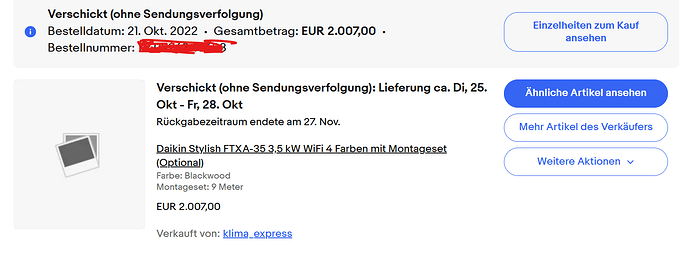

Wenn das Teil sich auch im Winter bewährt würde ich für den Preis nächstes Jahr noch eine kaufen
hab im moment so das Gefühl das sich der mehrpreis für die Daikin nicht wirklich lohnt .. aber es fehlt halt noch die Winter und langzeit Erfahrung

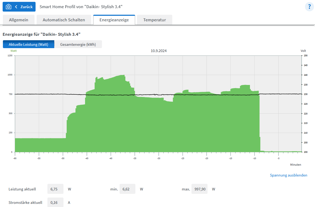

Nicht in den falschen Hals bekommen .. war und bin mit der Daikin super zufrieden!!! Die Anlage hat sich bei den Pellet Preisen zu dem Zeitpunkt bis zu 800€ in kürzester Zeit bezahlt gemacht {green}:laughingoutloud:

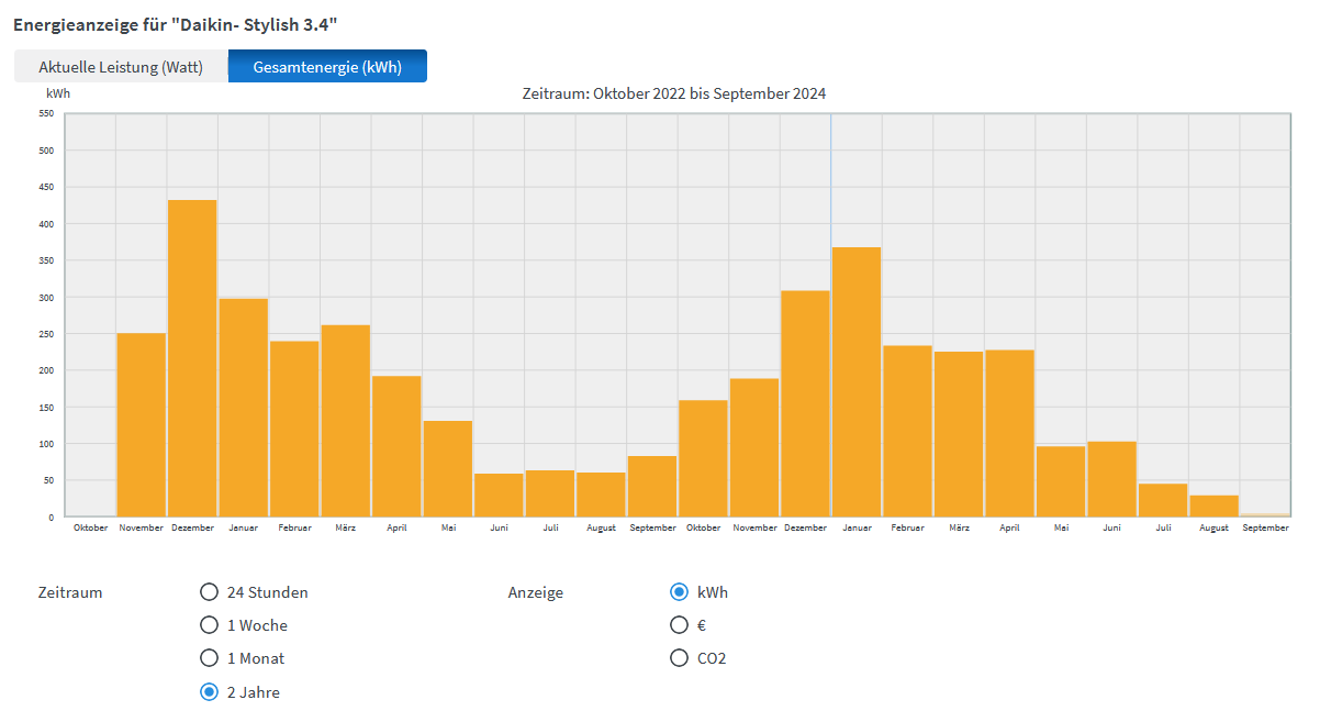

Hier der Verbrauch der Daikin .. wobei ein großteil davon von der PV geliefert wurde :slight_smile: /p>

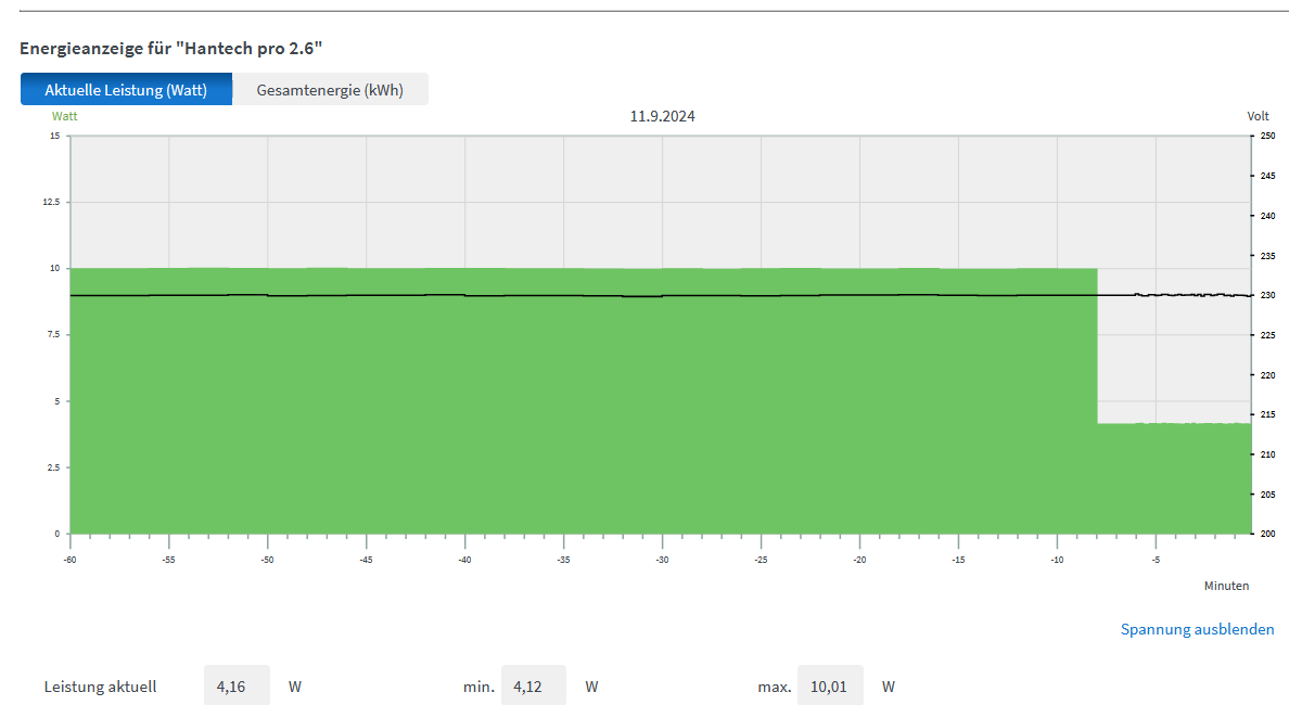

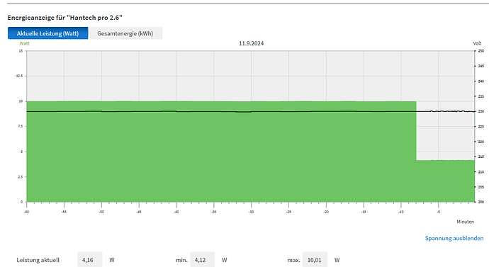

Die Hantech geht dann doch noch weiter runter :slight_smile: Hab jetzt leider nicht auf die Uhr geguckt .. aber denke das ist OK so mit 10 Watt :slight_smile: /p>
Hier noch der Verbrauch wenn man die Anlage aus schaltet
