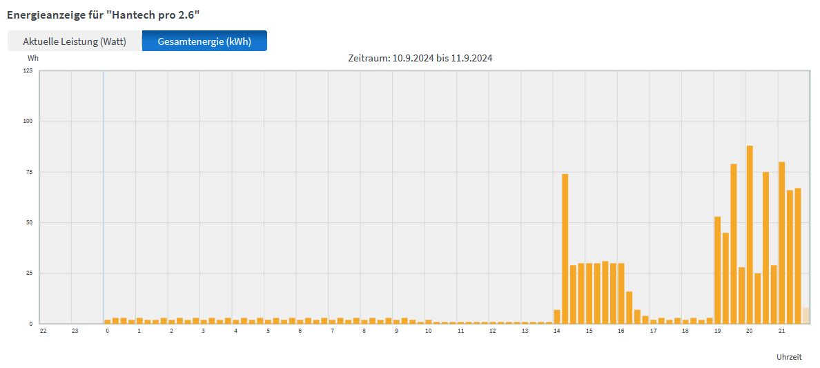

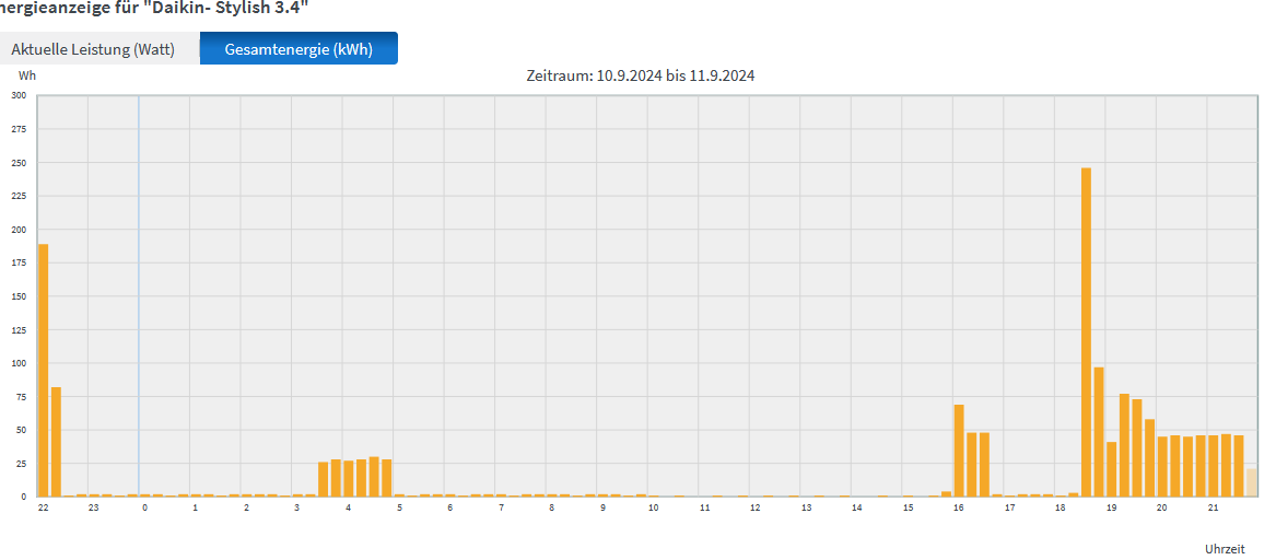

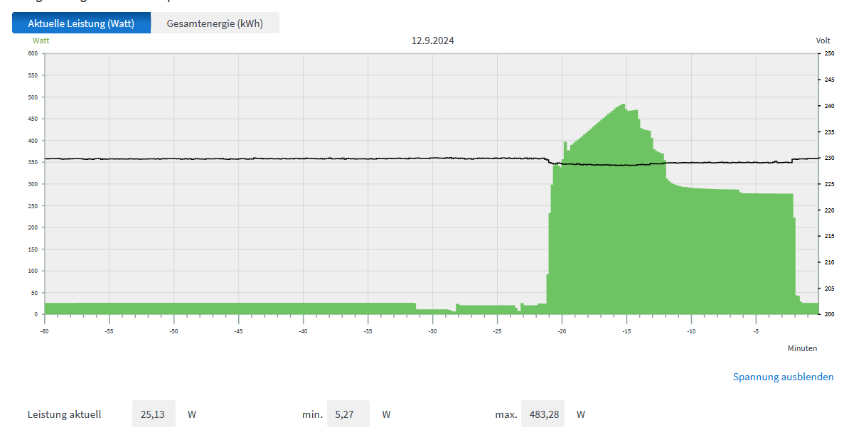

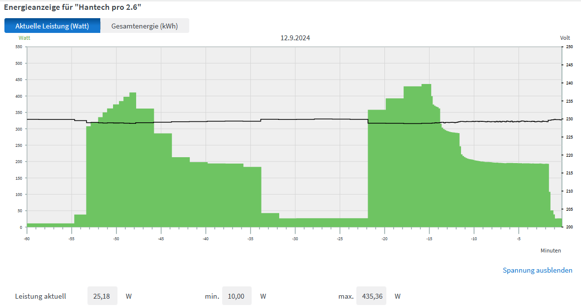

Ab 19Uhr hab ich versucht die beide Anlagen dazu zu bewegen durchzulaufen .. im bereich 21-22 Grad --- Die direkt verbundenen Räume waren zu keinem Zeitpunkt überhitzt... 14-ca. 18 Uhr war das Fenster im schlafzimmer offen .. die klima war glaub ich auf 19Grad eingestellt ..
Bin ein wenig verwirrt warum das Ding bei etwas höheren Temperturen anfing zu takten
War gerade mal draußen ..Eiskalt .. laut Daikin 8 Grad .. also kein Grund zu Takten

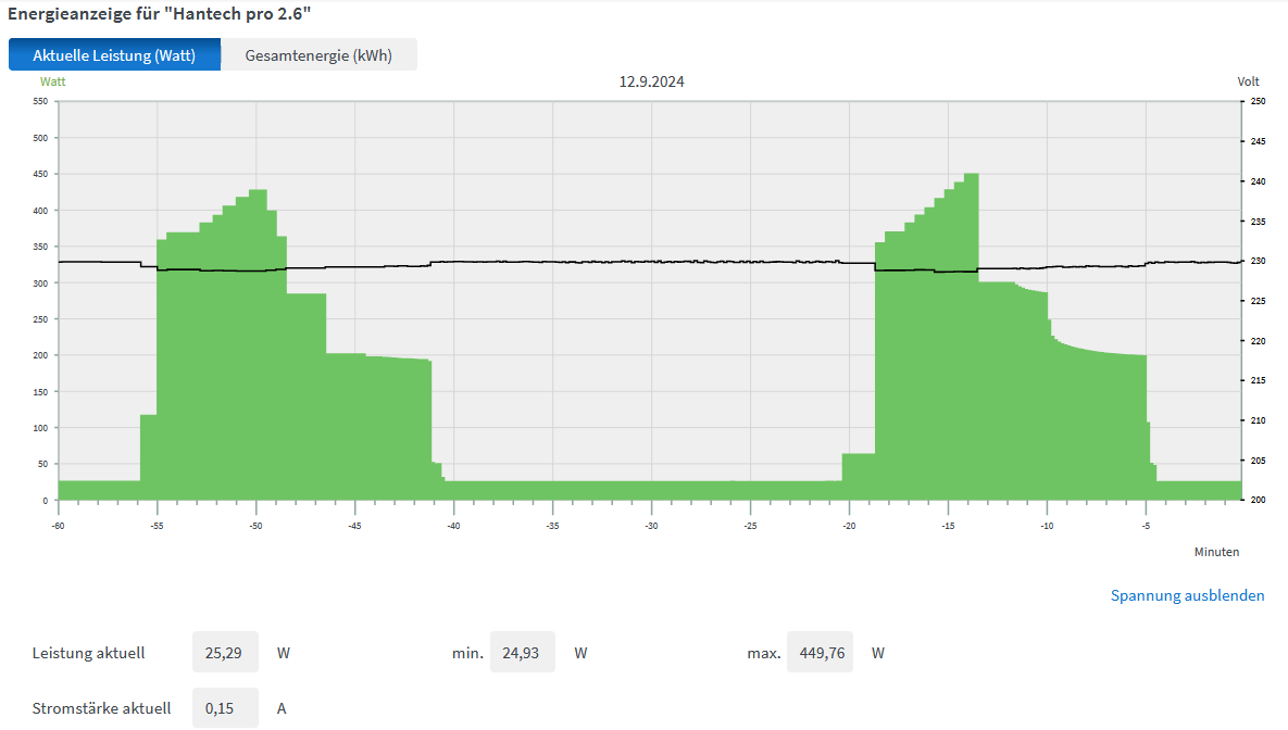

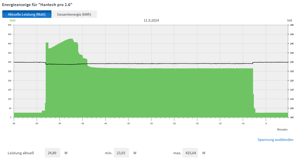

@zx6r Aber immerhin moduliert sie nicht ganz schlecht. Die beiden haben ja nahezu die gleiche Leistungsaufnahme.
Der Grund für takten muss also sein, dass die Hantech denkt, die Zieltemperatur erreicht zu haben, während die Daikin weiterheizt.
260 Watt finde ich aber wirklich ganz in Ordnung, wie groß sind denn die Zimmer? Kann die Daikin noch weiter runter mdoulieren?

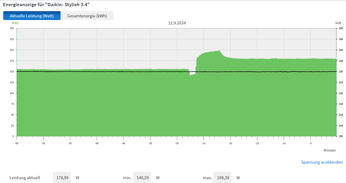

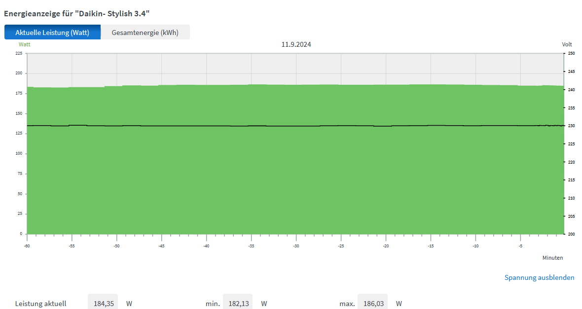

Die Daikin kommt eigentlich selten bis gar nicht unter die 180 Watt .. Sind aber immer momentaufnahmen.. nach einer Stunde gibt das die FritzDect nicht mehr so genau her :-/ Versteh ich gerade alles eh nicht mit der Hantech .. hab sie ja vorher mal bei 135Watt gesehen {green}:idontknow: Ich glaub ich mach die mal stromlos .. und ändere nur die Temperatur ... Standard einstellungen haben bei der Daikin auch meistens am besten gepasst {green}:smile:
Normal sollte der Regler bemerken, dass langsam die Zieltemperatur erreicht wird und immer weiter herunter modulieren. Erst wenn die Anlage ganz unten in der Modulation ist und dann die Soll überschritten wird, muss sie abschalten.
Insofern ist das kein gutes Zeichen, wenn sie nicht ganz runter moduliert, sondern bei 260 W hängen bleibt und direkt von dort aus abschaltet.
Sollte man zumindest mal genauer beobachten, ob reproduzierbar und woran es hängt, dass die nicht ganz runter moduliert.

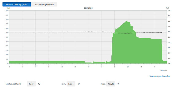

Das Problem liegt wohl daran das die Anlage immer zu schnell hoch fährt um die 450Watt .. danach regelt sie nur langsam runter .. was wohl dazu führt das die Temp im Raum zu hoch ist und sie dann abschaltet ohne die min. Leistung zu erreichen
Nun teste ich mal die Temp Messung über die Fernbedienung .. Hab die mal direkt ans Fenster gestellt … erwarten würde ich nun eine totale Überhitzung des Raums und kein Takten mehr … wir werden sehen
HMM ???!!! Soviel zur Temp Messung über die Fernbedienung {green}:idontknow:
Wie auch immer .. für den Preis scheint die Anlage OK zu sein ... 2 Stunden Fernbedienung Temp Messen ist eh nicht der bringer..

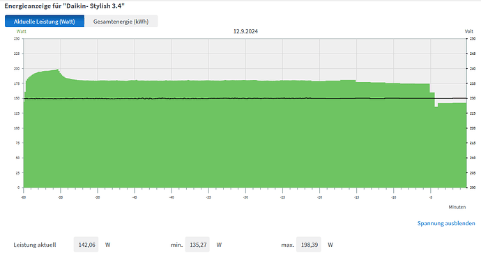

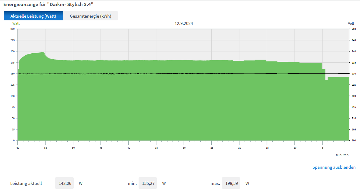

Bei der Daikin sah das in der letzten Stunde so aus
Kann man leider nicht vergleichen … der Raum ist min. 3 mal so groß wie das SZ.. und die Daikin hängt ungünstig im Flur.
Regelt halt definitiv langsamer und damit gleichmäßiger ... einen Temp. Fühler in der Fernbedienung oder ähnliches gibt es leider auch nicht!
Ich hab mich dran gewöhnt... Verstehe nicht wirklich warum nicht bei jeder Klima Anlage ein frei im Raum platzierbares Thermostat mitgeliefert wird .. das würde vieles vereinfachen
