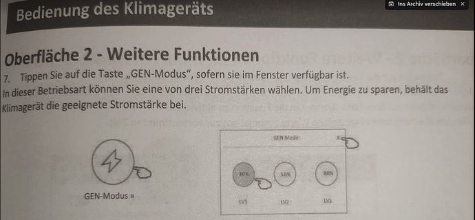

Sehr interessant, dass das die HPro hat. Über Fernbedienung aber nicht erreichbar, oder? Wenn diese Einstellung erhalten bleibt, so lange man die Anlage nicht vom Netz trennt, wäre das echt super. Das würde die Attraktivität dieser Anlage nochmal deutlich erhöhen.
Gen-Modus hört sich danach an, dass das eine Strombegrenzung für ein wenig belastbares Netz ist. Eigentlich sollte diese Einstellung dann dauerhaft erhalten bleiben.
Doch. Aber frag mich nicht nach der Tastenkombination und Tastendrückdauer :slight_smile: Beim Versuch das Ding mit dem W-Lan zu verbinden hatte ich den Modus laut Anzeige am Innengerät mehrmals aktiviert. Eco lange drücken oder so ähnlich... oder waren es zwei Tasten gleichzeitig? Leider ist das nirgendwo dokumentiert. Und die Anleitung gibt da nicht viel her.
Edit: Steht tatsächlich doch in der Anleitung. Aber leider keine genauere Beschreibung der Funktion.
Fernbedienung:
App:

Kann das mit dem GEN Modus nur bestätigen. Beschränkt bei 30% die Stromaufnahme bei ca. 550 Watt. Funktioniert definitiv auch im Heizmodus. Ist über die App einfach einzustellen, die Fernbedienung benutze ich nicht.
