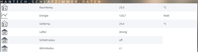

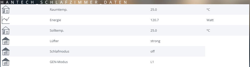

Kurze Nachfrage: Die Interne Raumtemperatur (Fhem) kannst du abfragen? Mir ist das nicht gelungen weder mit der Fernbedienung noch mit der Tuya/Smart life app. Geht das nur mir Fhem?
Ja, leider nur über Fhem via fhempy: tuya(lokal) In der App kann man leider die RT nicht sehen.
Konfiguration war etwas aufwendig mit Fhem. Mit Home Assistant dürfte es etwas einfacher sein, da das mittlerweile weiter verbreitet ist.
Ich kann die Anlage jetzt jedenfalls ohne Cloud bedienen und abfragen.
Sieht bei mir im Moment in fhem so aus (Energie kommt allerdings von einem Shelly Plus 1PM):
