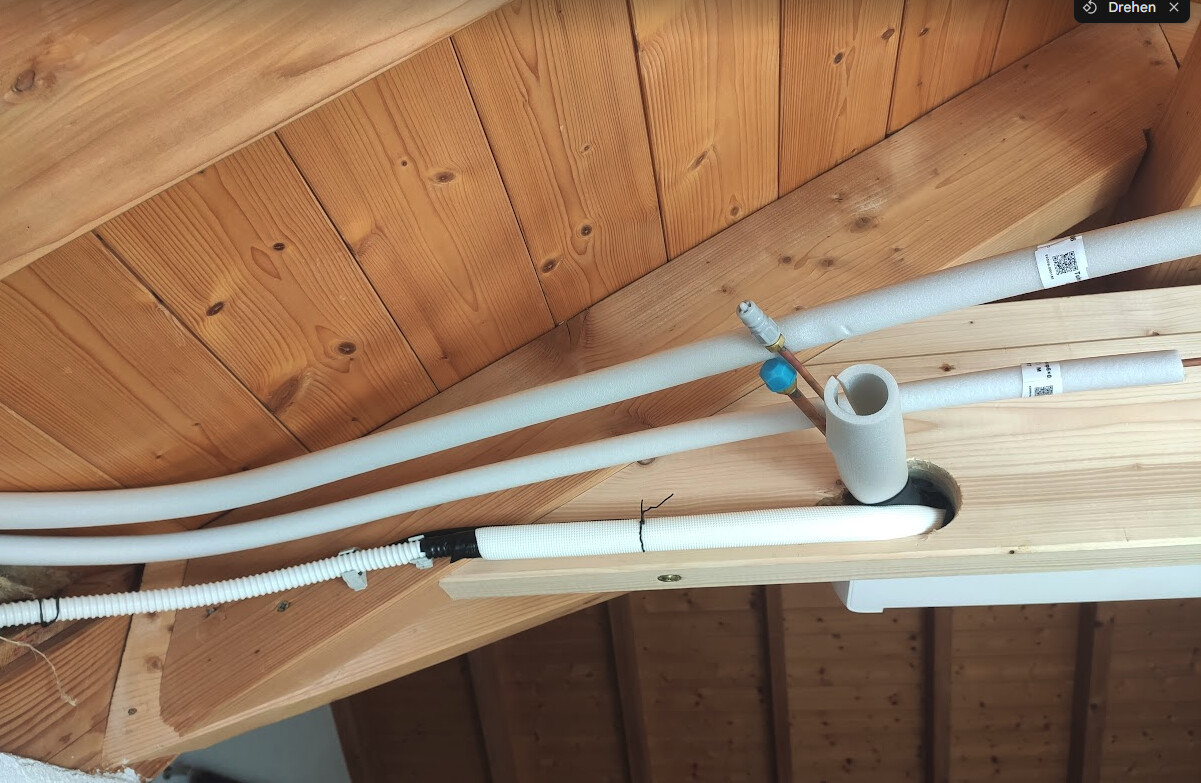

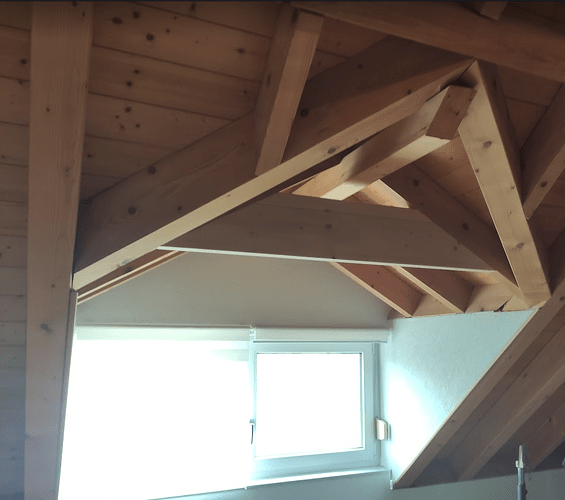

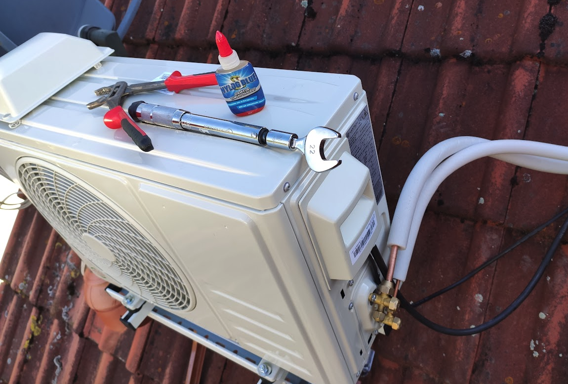

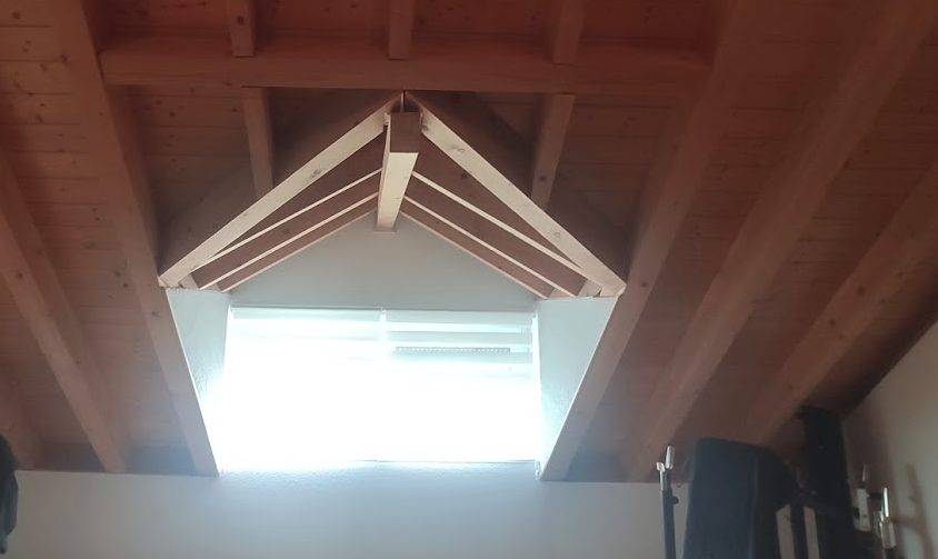

Hi. Ich bin gerade am Installieren der Hantech H-Pro.
Außengerät auf dem Dach, Innengerät in der Gaube. Kältemittelleitungen und Kabel außen fertig angeschlossen und isoliert...
Kältemittelleitungen innen auf die passende Länge geschnitten, 3/4" neu gebördelt und angeschlossen, 1/4" abgelängt und ...
Die mitgelieferte 1/4" Leitung ist eine 6mm Leitung und ich habe nur eine Bördelglocke für zöllig... Könnte mich gerade im Dreieck übergeben.
Der metrische Einsatz für meine Bördelglocke ist nicht lieferbar (zumindest nicht zeitnah und zu einem akzeptablen Preis)
Habe nun 3m 1/4" Kältemittelleitung bestellt und hoffe, dass das Paket bis Samstag ankommt...
Also als Tipp: Falls man das mitgelieferte Zubehör verwenden möchte genau hinschauen, bevor man es kürzt :slight_smile:
Inbetriebnahme verzögert sich also leider und ich muss den Termin mit dem Klimatechniker verschieben.
Mathias

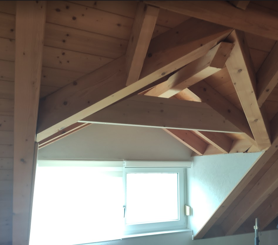

Kleiner Tipp Bild 2: Isolierung brauchst du nicht soweit wegzuschneiden, weil du später nochmal ein Stück dranflicken musst. Man kann einfach längs aufschneiden und zurücklegen. Später wieder zurückkrempeln und mit Isoband verkleben.
Bin mal gespannt, wie das Gerät läuft.
6mm Rohr: Vielleicht reicht ja, Isoband drumzuwickeln, um die 0,35mm aufzufüllen. Oder Zwirnsfaden schön sauber drumherumwickeln, etwas Sekundenkleber drauf, trocknen lassen und dann einspannen.
Das Bild täuscht. Da ist nichts geschnitten. Zu dem Zeitpunkt lies sich die komplette Isolierung noch verschieben und geht nun über den Bördel. Innen habe ich die Rohre eh kürzen müssen.
Das habe ich sogar versucht, aber der Bördel ist dann beim Schrauben schon bei ca 14Nm durchgeflutscht und die Bördelfläche wird zu dünn. Es fehlt ja auch innen Material.
Ja, da passt auch die Bördelmutter nicht optimal, bräuchte dann eigentlich eine andere. So wird es nichts.
Bei so Komplettsets wird auch an jedem Cent gespart. Wer weiß, ob man den Rohren überhaupt trauen kann. Hab mal gehört, dass es Rohre gibt, wo nur das Ende aus Kupfer ist und dazwischen Alu (aus Preisgründen). Wie auch immer man die Verbindung zwischen den beiden Materialien hinbekommt.

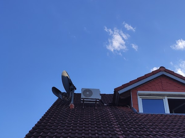

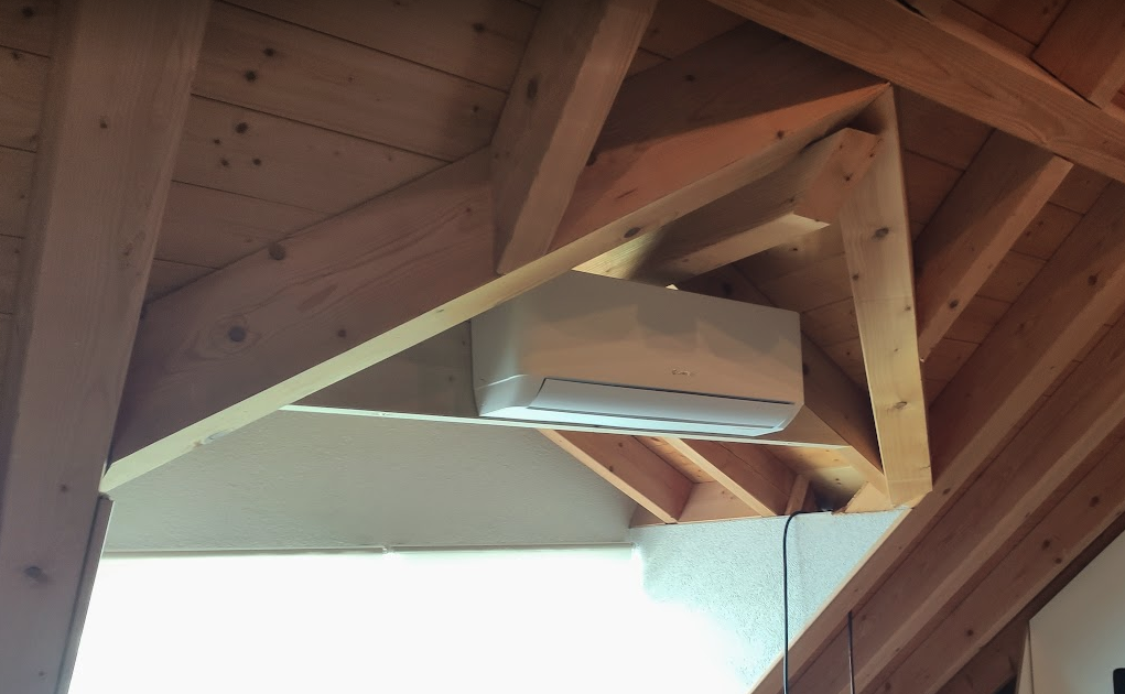

bei mir läuft seit heute nun auch die erste H-Pro von Hantech im Dachgeschoss (Schlafzimmer). Die Installation war viel zeitaufwändiger als gedacht. Respekt an alle, die beim ersten Mal nur einen Tag brauchen.
Die Kühlfunktion habe ich schon getestet. Heizen probiere ich morgen früh. Meine Frau empfindet das Innengerät als sehr leise und es hat eine schöne Frequenz.
Das Außengerät konnte ich beim ersten Test in 5 Meter Abstand nicht mehr hören (ich bin aber auch kein Maßstab, da ich etwas schlecht höre :laughing:) Meine Frau ist aber auch angenehm überrascht.
Das zweite Gerät fürs Wohnzimmer steht schon bereit. Da wird die Installation wohl schneller gehen - hoffe ich zumindest. :+1:

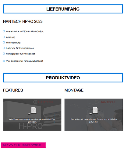

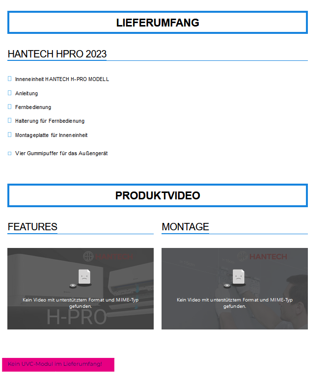

Bei meiner H-Pro (HNT-09-HPRO) fehlt übrigens das UVC-Modul und falls der Ionisator vorhanden sein sollte, benötigt der laut shelly 0,0W oder lässt sich einfach nicht ein- oder ausschalten. :slight_smile:
Ob das UVC-Modul überhaupt dabei sein sollte kann ich nicht mehr sagen. Ich habe die Anlage im Januar ersteigert und die Beschreibung der Auktion ist nicht mehr verfügbar.
Jedenfalls steht es (mittlerweile?) auch auf der Vertreiberseite:
Stört mich nicht wirklich, aber zeigt mal wieder den Werbefirlefanz mit möglichst vielen Features die dann evtl. nur optional sind...
Das Dach vibriert auch und ein Wechsel auf Dämpfer mit Shore-Härte 45° hat nur minimal Verbesserung ergeben. Da muss ich mir noch etwas einfallen lassen. Kann aber auch sein, dass die Dachhalterungskonstruktion einfach nicht so toll ist.
