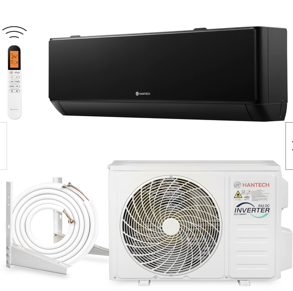

Nachdem Ich mit meiner Daikin Stylish FTXA35 3,5 kW nun über ein Jahr super zufrieden bin und auch im zweiten Winter fast ausschließlich damit heizen konnte. Dachte ich über eine Erweiterung der „Klima Heizung“ fürs Schlafzimmer nach.( Angeregt von meiner Frau die es gerne etwas wärmer hat wenn wir ins Bettchen gehen )
Nun war ich am schwanken zwischen Daikin oder Hantech .. weil das SZ ja nur Stundenweise vorm Schlafengehen beheizt werden soll.
Was soll ich sagen .. bei 250€ für die Hantech 9000 BTU konnte ich nicht nein sagen. Sieht in schwarz ganz schick aus :slight_smile: sogar das komplette Montage Material war mit dabei.
Überrascht bin ich auch über den Funktionsumfang .. und den Aufbau der Inneneinheit … der unterscheidet sich nicht viel von meiner Daikin.
Klar SCOP ist 5,15 zu 4.. denke das hat bei max 100 Tagen im Jahr für ca. 2 Stunden .. nicht wirklich Nachteile (werden wir dann nächstes Jahr sehen)
Geliefert wurde sie in nur 2 Tagen(GLS) und hatte keinerlei ersichtliche Macken davongetragen.
Nun muss ich das Ding nur noch an die Wand bringen .. dann Berichte ich über die Unterschiede zur Daikin :- )
Bin gespannt. Ich liebäugle auch für einen selten genutzten Raum damit. Der Preis ist auf jeden Fall verführerisch.
Ich sehe es auch so: Für gelegentlichen Betrieb ist ein SCOP von 4 völlig ausreichend. Unsere Anlage im Schlafzimmer hat in dieser Heizsaision gerade mal 70kWh verbraucht. Da kann man mit SCOP 5 nicht viel sparen.
