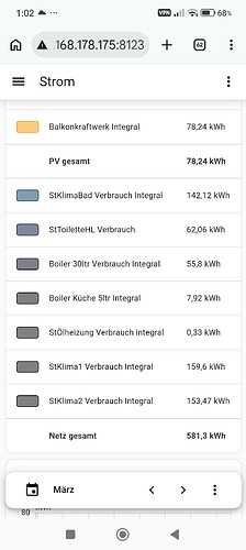

Hallo Vielleicht interessiert es den einen oder anderen. Eure Werte wären für mich interessant.
Meine Verbrauchs werte aller Geräte die meine Ölzentralheizung mit WW ersetzt haben. Wenn andere Monate interessant sind, melden. Die Fein Steuerung des ganzen hat Homeassistant übernommen. Dadurch erstaunlich starke Einsparungen erzielt. Die Ölheizung wurde kaum noch eingeschaltet, März ein Tag 4Ltr​:+1:

P.s. im durchschnitt der letzten 20 Jahre vor Umstellung hat der März 300ltr Heizöl verbraucht

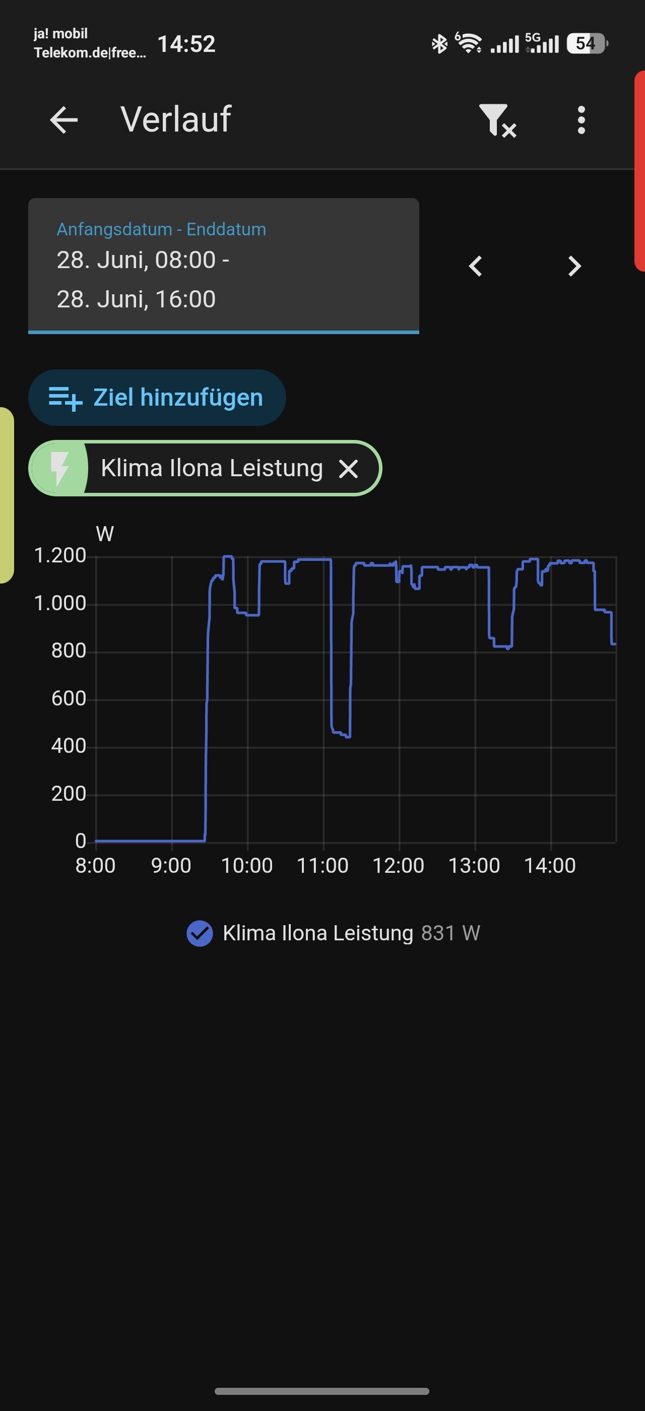

Was zieht eure Anlage bei den Temperaturen jetzt so bei 22Grad Einstellung ? Bei mir läuft die jetzt fast dauerhaft mit knapp 1,2kw. Finde ich relativ viel. Meine 9000er Midea/Vivax geht nur am Anfang auf rd 1kw hoch , läuft dann aber permanent bei ca. 280w, bei 21 Grad allerdings ist der Raum nur 2m hoch , Grundfläche auch knappe 40qm.

Die 280W bei deiner anderen Single-Split sind plausibel, 1200W ist extrem hoch. Meine Klimas brauchen bei 22°C Soll und 30°C aussen ca. 100-300W im Dauerbetrieb. Ich habe auch eine (für den Raum zu kleine) 9000BTU Anlage in einem verglasten Wintergarten mit 80m2, die läuft zur heissesten Tageszeit auf 600W.

Bei 22° Soll 37° Aussen und 26° Innen zieht meine auch, teilweise Stunden, über 1000W. Je näher die Zieltemperatur kommt schaltet sie immer weiter runter. Allerdings bin ich kein Kälte Profi, meine sollen Heizen und nur im Ausnahmefall Kühlen.

Und ich habe auch das Gefühl , dass der Temperatur Sensor des IG zu hohe Temperaturen misst . Hab den ganzen Bereich um den Sensor im IG mal mit ner Wärmebild abgescannt . IG misst 25 Grad aber Wärmebild zeigt max 23 an, eher 22. Vielleicht ein Grund ,dass die immer auf Volllast läuft und nicht runterregelt wie meine Vivax ?

Ich hab jetzt 25 Grad eingestellt und in dem Zimmer wo das IG hängt , kühlt er auf rd 22 runter . Im Nebenzimmer auf 23. Also muss man bei der Hantech gut 3 bis 4 Grad mehr einstellen , als gewünscht .
Nebeneffekt : statt gut 1,2kw zieht sie jetzt etwas über 300w, ohne Gen Level .

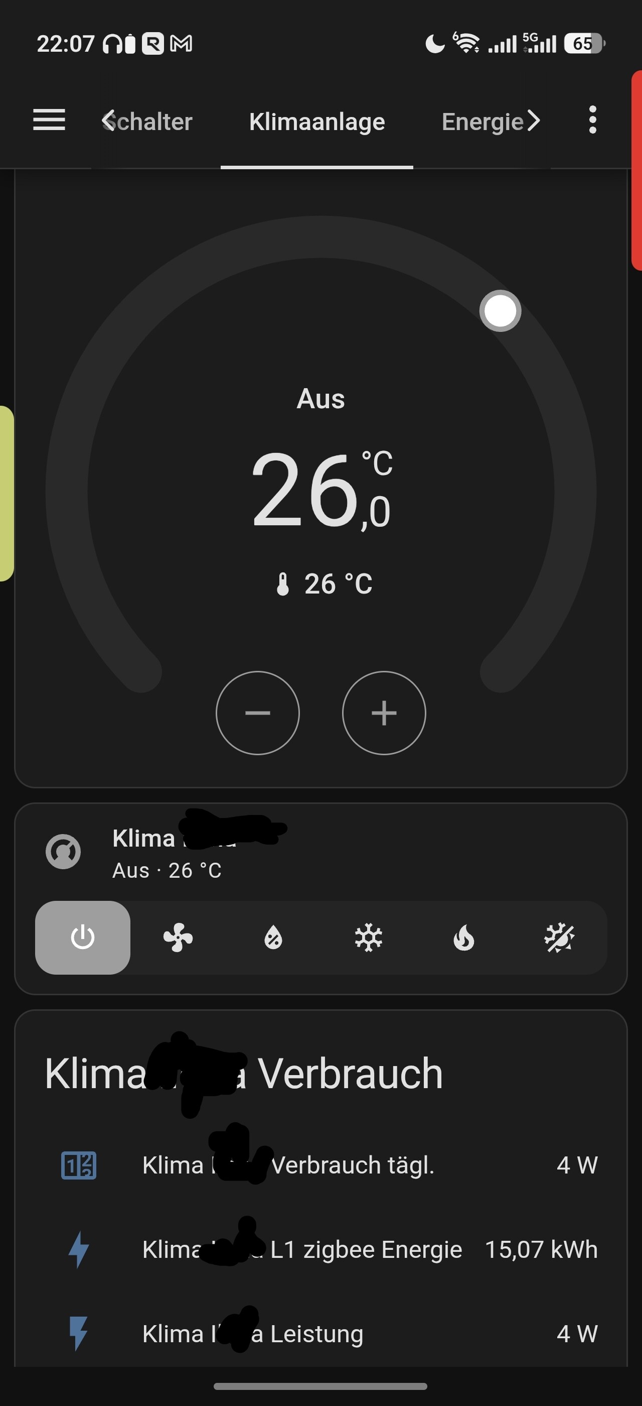

Ich hab die Hantech auch in HA integriert über die Tuya Integration . Das wichtigste ist damit vorhanden , da die Hantech leider den Verbrauch nicht messen kann , hab ich einen Zigbee Messschalter davor geschaltet .
