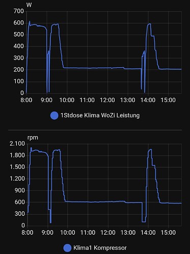

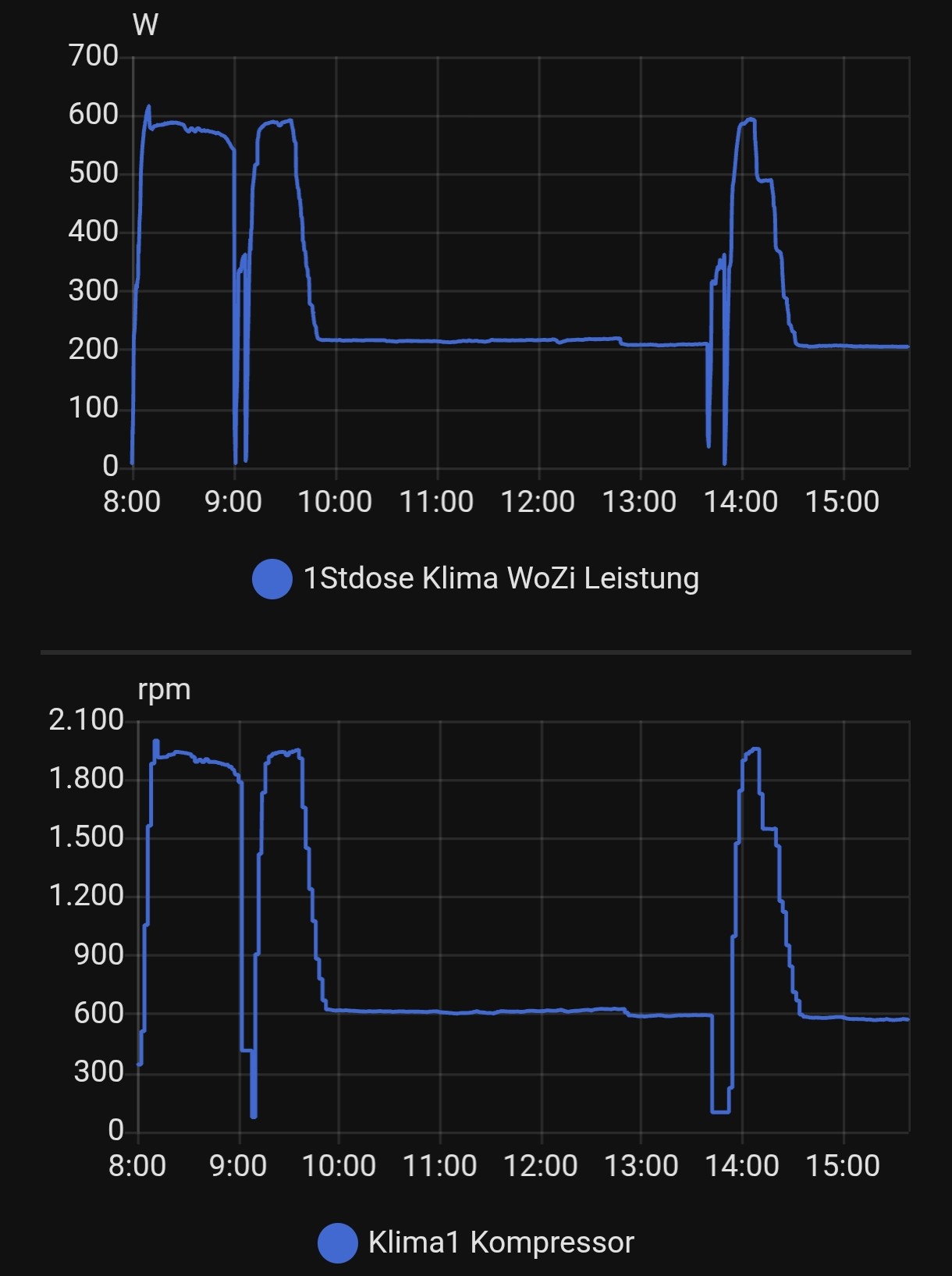

Welcher Parameter, und wie liest Du ihn aus?

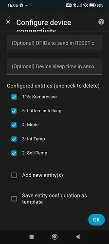

Hallo, die Klimas werden in HA mit TUYA Integration geladen. Da werden aber nur die nötigste Parameter eingebunden. Zusätzlich integriere ich auch über Local Tuya. Da können eine Fülle an Parameter abgegriffen werden. Allerdings ist es Mühsam die einzelne zu Unterscheiden. Die meisten (Modus, Lüfter und und und) konnte ich entziffern.
Der genannte Parameter wird unter 116 angezeigt. Ob es wirklich rpm des Kompressors ist?
rpm und Kompressor hab ich reininterpret!
116 hat meine Hantech (keine HPRO) leider nicht.
Der Wert würde aber passen. 1800rpm z.B. sind 30hz. Meine MHI braucht bei 30hz ungefähr 400W, ist also nicht unähnlich.
Das Muster sieht auch typisch aus. Der Kompressor ändert seine Frequenz in Sprüngen. Du dürftest auch Schwankungen im Stromverbrauch sehen wenn sich die Außentemperatur ändert, selbst wenn der Kompressor gleich bleibt.
Hast du irgendwas anderes entziffern können, was über die grundlegenden Funktionen hinausgeht? Ich konnte nur mode, fan, swing, usw. dekodieren. Das einzige interessante was ich rausfinden konnte war 123, was regelt ob das Display leuchtet und das Gerät piept.
Ein dutzend oder so anderer Werte ist mir völlig unklar. Die Werte ändern sich nicht. Ich hoffe aber, irgendetwas damit steuern zu können.
Wenn es der Kompressor ist, folgt er zu 100% der Watt-Leistung (ca. * 3).
Da ich die anderen Werte nicht brauche, hab ich den Rest ignoriert🤗 Kompressor ist nur Neugierde wegen unterschied R32/R290
Die Steuerung selbst mache ich Hauptsächlich mit Tuya (war vor HA da). Die Berechnungen von COP und JAZ sowie alle Statistiken in HA. Nur deshalb überhaupt die zusätzlichen Werte aus Local Tuya.

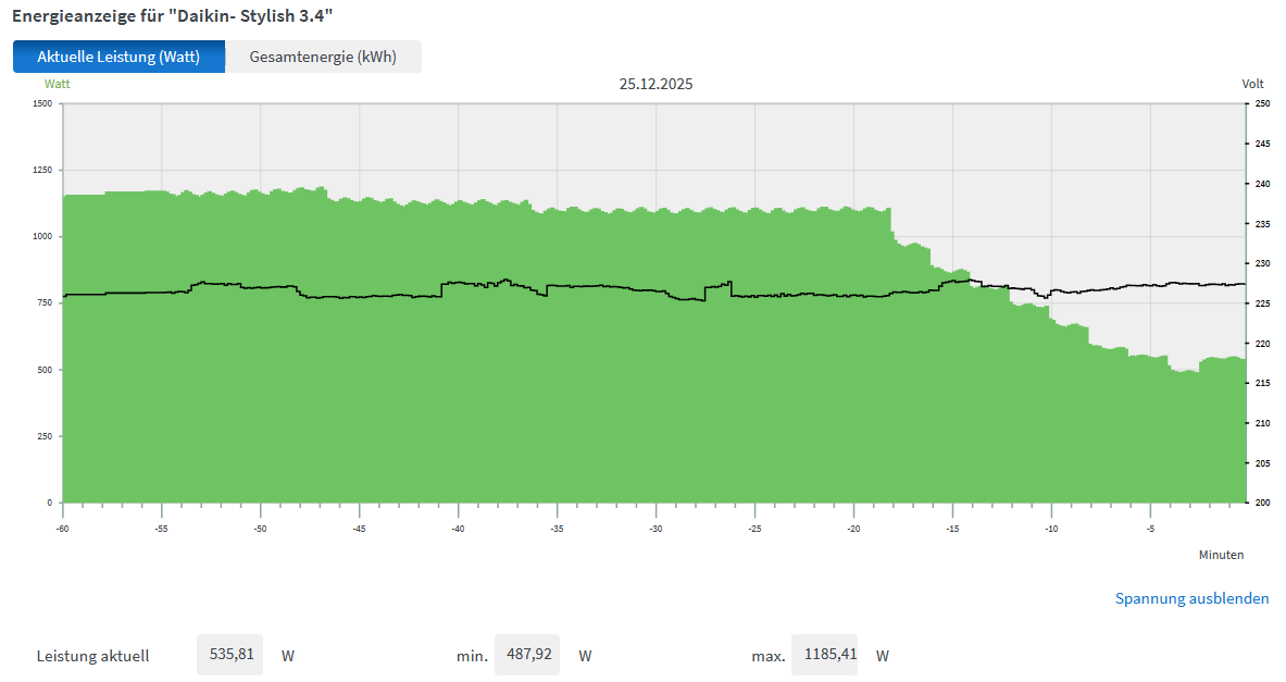

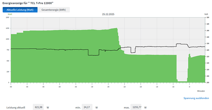

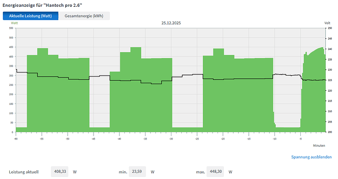

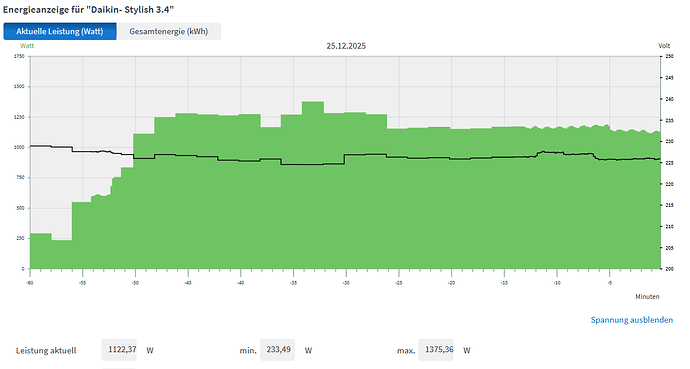

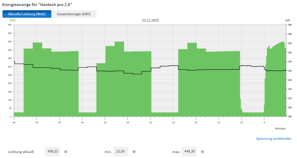

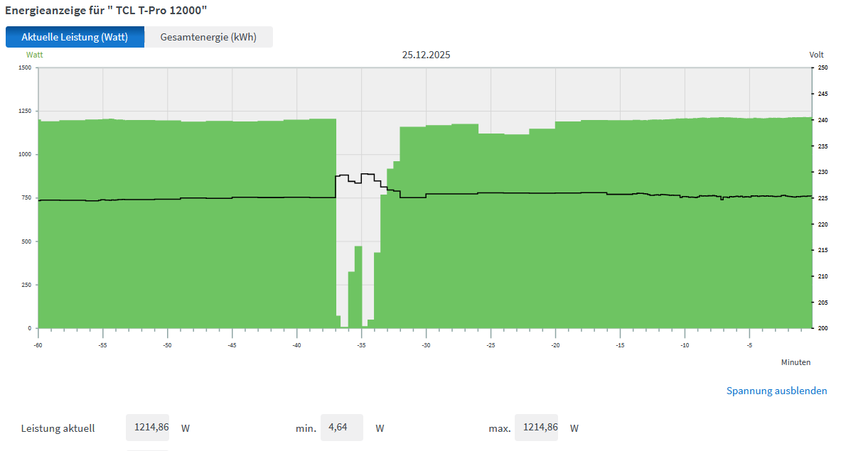

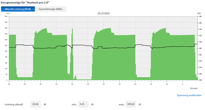

Soo . und mal wieder meine Bildchen.. diesmal bei deutlich unter 0 Grad .. Die TLC bei offenem Fenster .. Die Hantech und Daikin im “normal Betrieb”
Es ist leider immer noch so bei der Hantech (bei der TLC wird es wohl ohne offenes Fenster ähnlich werden) das die Anlage trotz jetzt höherer Leistungs anforderung weiter grundlos Taktet ..
Erwartet hätte ich bei der Hantech das sie zumindest versucht auf unter 300Watt zu gehen .. tut sie leider nicht.
Daikin taktet weiterhin nicht grundlos .. nur der Abtau zyklus war zu erkennen .

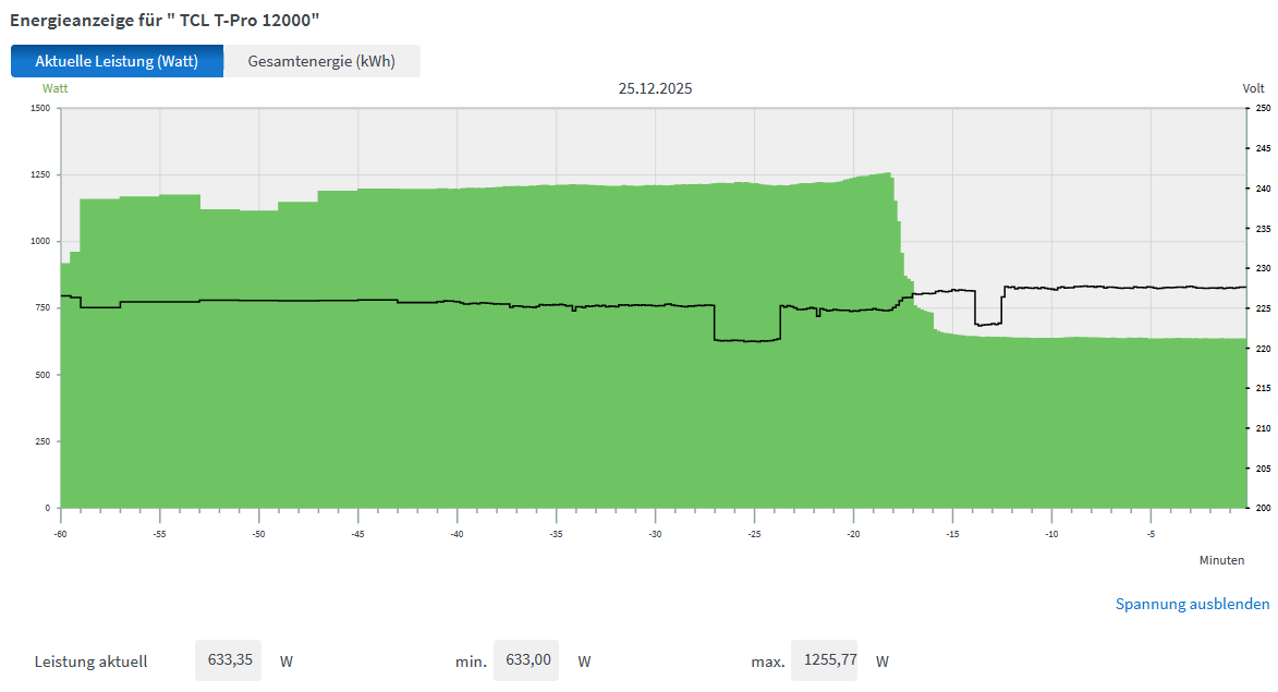

und nun Fenster zu .. mal gucken was passiert :wink:
Ich habe so mittlerweile das Gefühl das es etwas mit der minderst ausblase Temperatur zu tun hat .. bin mir aber noch nicht sicher.
Ich denke die Hersteller wollen vermeiden das ein unangenehm Kühles Zugluft Gefühl entsteht.. das führt dann bei kleinen Räumen und niedriger Temperatur Einstellung zu diesem unnötigen Takten auch bei kleiner Lüfter Stufe ( bei höherer Lüfter Stufe noch mehr )
Braucht der Raum mit der TCL so viel Leistung, dass die mit über 1000W laufen muss? Oder ist der Raum ausgekühlt gewesen und die muss sich erst einschwingen?
Was heißt Fenster offen? Mal 5min zu Lüften? Oder stundenlang?
Stunden lang :wink: Bin ja immer mal wieder am Testen :slight_smile:
Aber geht schon wieder los :-/
Hab den letzten Text noch mal bearbeitet .. Denke da liegt das Problem
Zwischen Wände sind schlecht Isoliert .. Sieht man jetzt auch schon bei der Daikin .. aber die Taktet bei so etwas nicht ..
Hantech wie immer :slight_smile:

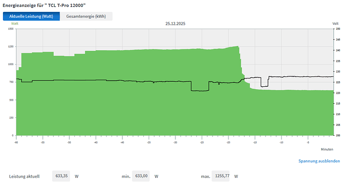

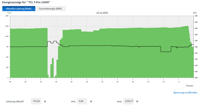

TLC wie befürchtet .. Raumtemperatur nicht erreicht .. aber macht wieder Pause .. ich muss mal die Tage die ausblase Temp. beobachten .. aber heute nicht mehr .. Weihnachts Essen ist jetzt verdaut ..kann jetzt wohl schlafen :wink:

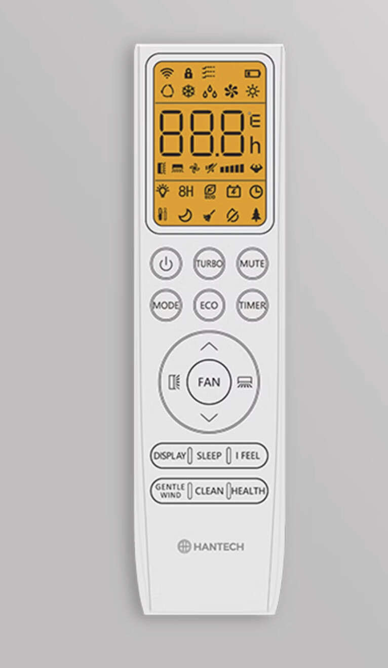

Wenn jemand Follow me( bei der Hantech IFeel) hinkriegt bitte Melden. Ich krieg es nicht hin.
In der App wird die Innentemperatur 2 bis 4° höher als die Raumtemperatur angezeigt. Trotzdem schafft das Biest es (Bei mir, IG AUF 1M höhe) die Temperatur fast aufs zehntel genau einzuhalten. Nur bei Enteisungen gibt es etwas Abweichungen. Wie die das schafft ist mir ein Rätsel. Und ja, ob ihr es glaubt oder nicht, ganz ohne Takten, und zwar alle drei hantechs.
Weihnachtliche Grüße
Carlos
die müsste doch die gleiche Fernbedienung haben wie die TCL? So sieht es zumindest auf Bildern aus. Und da gibt es doch den iFeel Knopf?
Ja schon. Nur merk ich absolut nichts wenn ich es einschalte🤗
