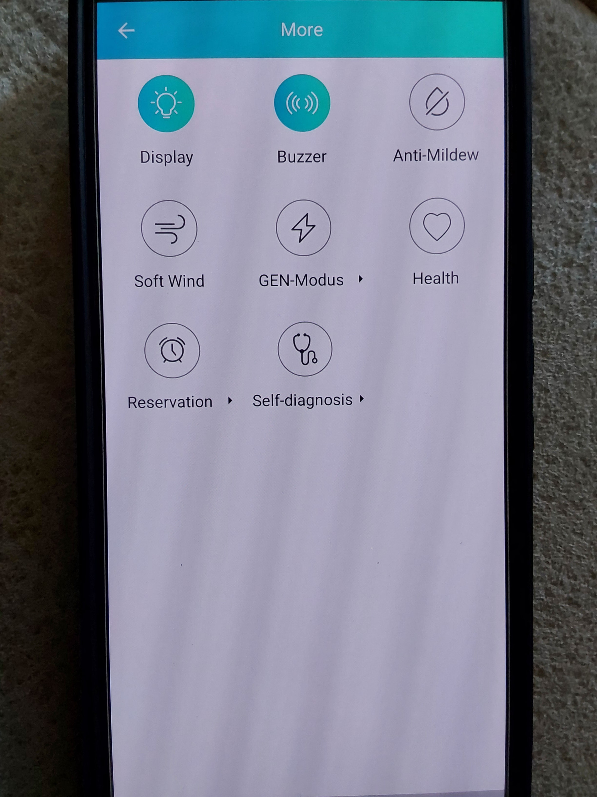

Ich habe jetzt noch einmal die Tuya App geladen und dort erscheint jetzt der Button Soft Wind. Jetzt schließen sich auch die inneren Lamellen aber die äußere Klappe bleibt offen. Habe sie sanft geschlossen,schon besser aber trotzdem noch spürbaren Zug. Irgendwie müsste man den Lüfter noch verringern können,ich beobachte dass mal weiter.
Welches ist das, bei mir ist alles deutsch und das kleinste nennt sich STUMM, denke es ist MUTE. Das sind 720 rpm. Das kleinste was die Hantech kann.
Sorry bei COOL sind es 700rpm. Und Klappe bleibt auch bei mir offen
So sieht es bei mir aus. Was dieses Buzz bedeutet ist mir auch unklar.
Sorry und danke. Ich hab immer im Heizmodus geschaut. Im COOL Modus ist es bei mir auch so​:see_no_evil_monkey:
Und ja, Soft Wind macht das gleiche wie Gentle Wind auf der FB.
