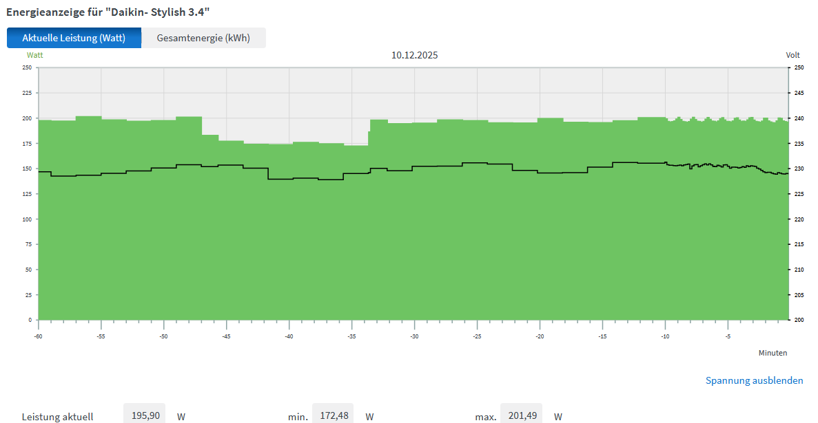

Abtau verhalten bei 1 Grad draussen. Daikin braucht am längsten! Hat aber auch das größte aussen Gerät.
Frau hat das Fenster zu gemacht .. leider kein abtauen mehr :rofl:

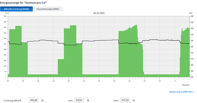

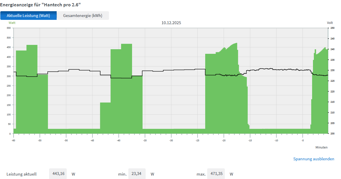

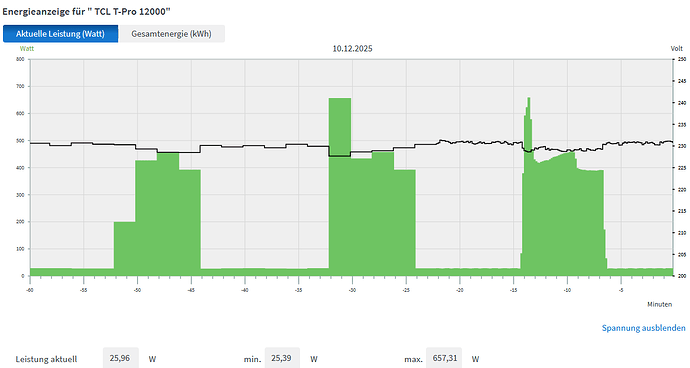

unterschiedliche Räume und innen Temp. Alle Anlagen Tauen in etwa stündlich einmal ab.
Nicht wundern .. der Verbrauch ist so hoch weil ich mit Lüftung Teste !
Auch im weiteren Verlauf meiner Tests sind weder die Hantech(9000) noch die „baugleiche“ TLC(12000) dauerhaft auf der min. Leistung zu betreiben!
Die Daikin macht das dauerhaft problemlos! Ob das den Aufpreis rechtfertigt ?
