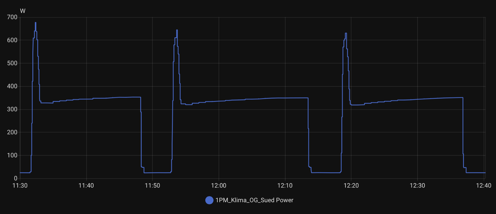

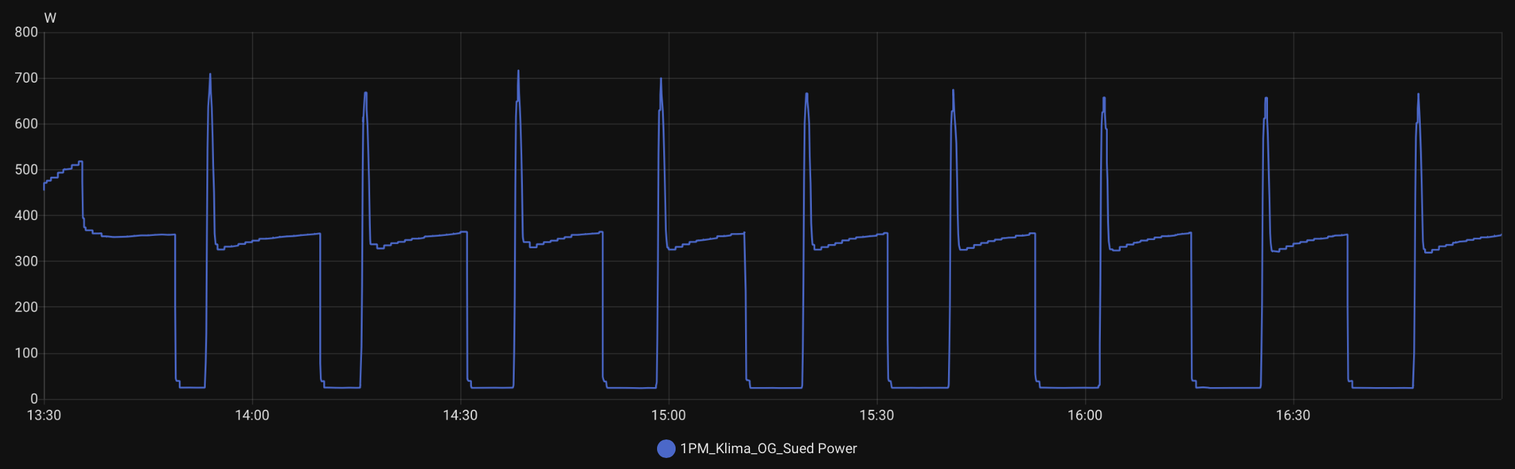

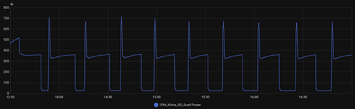

So läuft meine TCL aus 2021 im Heizbetrieb, heute draussen 6-8°C und drinnen auf 20°C gestellt. Je nach Aussentemperatur taktet sie dann mehr oder weniger, oder läuft durch mit ca 320W. Nachts ist sie ganz aus.

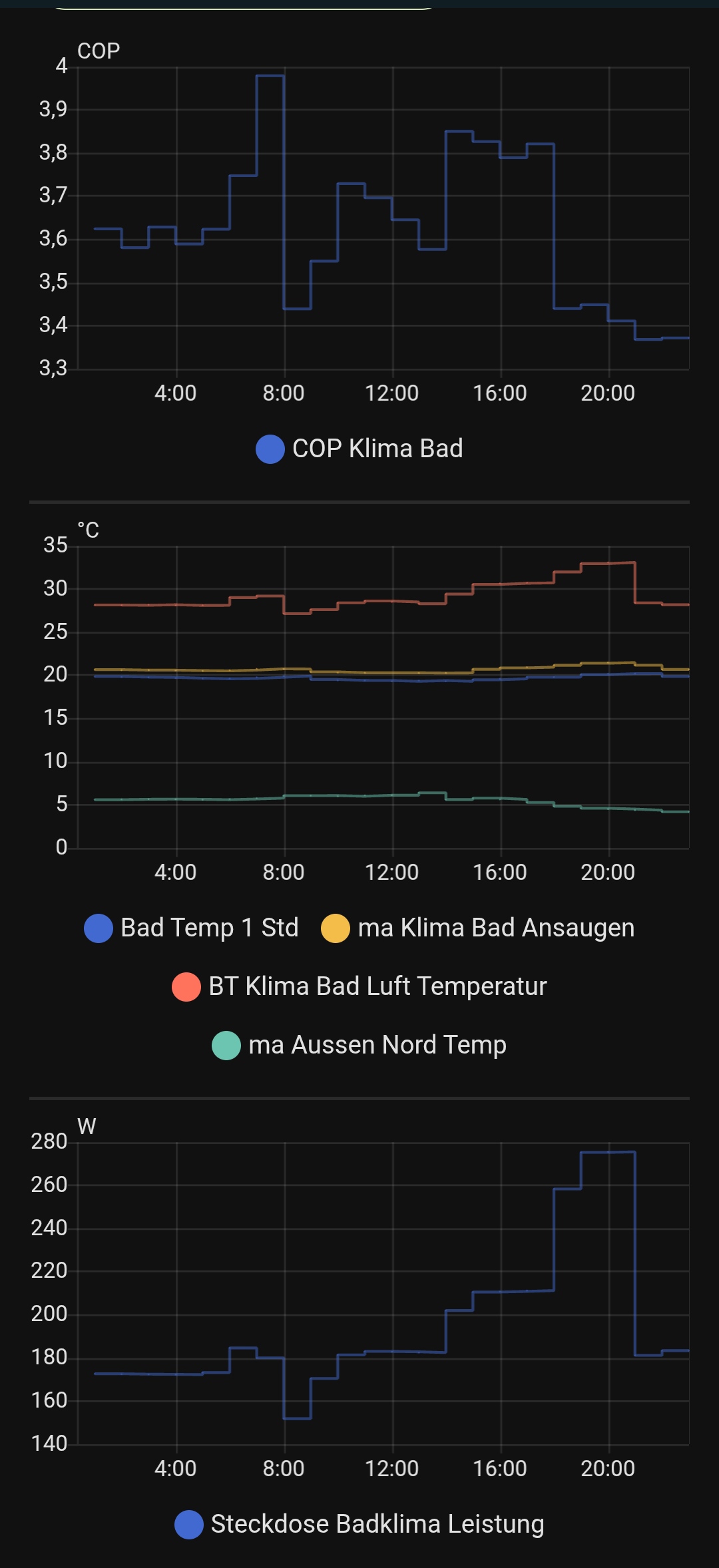

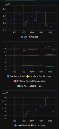

Hallo Frank,
Ich hab Dir mal ein Tag mit um die 5° Außentemperatur rausgesucht. Du kannst Dir aber aus dem März jeden beliebigen Tag aussuchen. Im März sind beide R290 (im Wohnzimmer und im Bad) durchgelaufen. Hier im Bild ist die im Bad weil es deinen 20° eher entspricht. Die im Wohnzimmer muss mehr arbeiten :hot_face: dort herrschen 23 - 24°.
P.s. Takten unbekannt :rofl:
Danke, besser wäre eine höhere Auflösung, meist sind das die Statistiken der letzten 4 Wochen. Alles ältere wird stark vereinfacht, da kann man auch kein Takten sehen.
Damit kann ich erst wieder im Dezember dienen.
Die ältere Daten werden ja Stundenweise aggregiert.Du kannst dich aber drauf verlassen :crossed_fingers:sie hat nicht getaktet.
Ich hab zwar alle Einzelheiten in der Influxx DB aber mit Grafana hab ich mich noch nicht richtig Beschäftigt.

Meine 12000er TCL R32 kommt bei 320-350W auf ca. 40°C Ausblastemp. Heute draussen 6-8°C. Und dann taktet sie eben immer wieder, je länger sie läuft immer grössere Pausen (Anlage ist Nachts ganz aus). Raumtemp sind bei eingestellten 20°C tatsächlich 22°C
Dein ermittelter COP ist ja nicht so optimal, oder?
Das hängt auch stark von der Außentemperatur ab. Hier im Beispiel waren es 0°.
Bei mir ist es immer gleich. Hängt wahrscheinlich damit zusammen, das die Anlage auf 1m höhe verbaut ist und die Zimmertemperatur gleich.der Ansaugtemperatur ist.
Das sehe ich anders, der COP wird immer mit einem Faktor von 0,4845 ermittelt. Würde ich keinen Faktor verwenden würde sich der COP fast verdoppeln. Ein COP von über 8 bei 0° wäre eine Sensation.
p.s. Ob der Faktor korrekt ist, darüber lässt sich streiten. Ich für mich halte ihn für sehr realistisch.

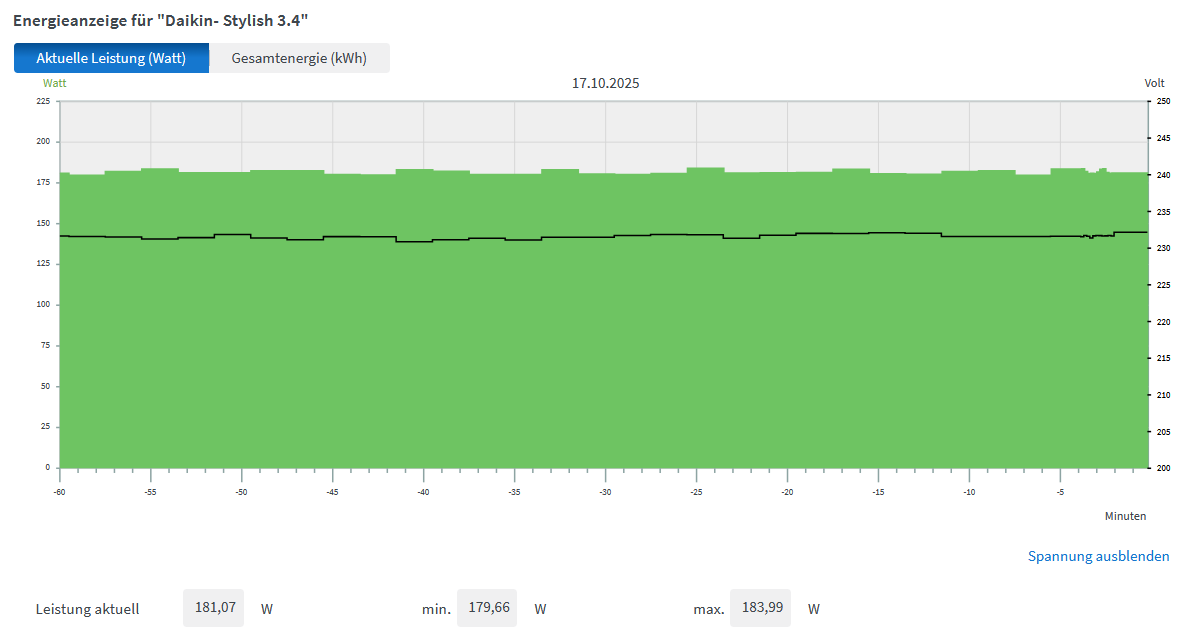

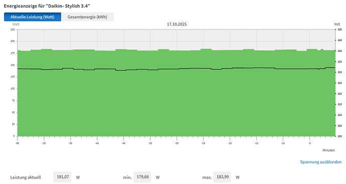

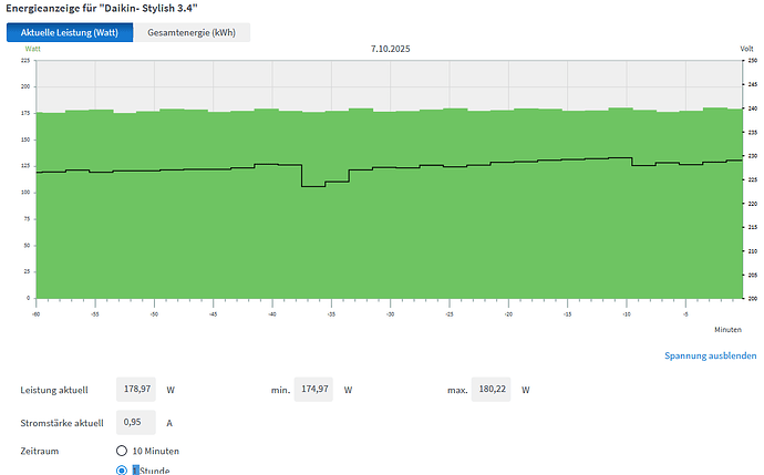

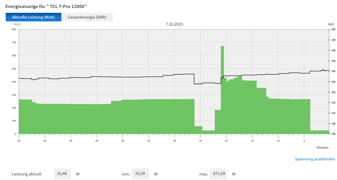

Das ganze hat scheinbar mit der Aussen Temp. zu tun .. jetzt bei 14Grad aussen .. ohne veränderung der Innen Temp. sieht es so aus … schon merkwürdig … jetzt kommt die Anlage auf die vom Hersteller angegebenen min. Leistung!
Die Hantech läuft mit Auto lüfter die TLC auf Hoch … die Stylish auf Auto (d.h. Lüfter kaum hörbar)
Das R290 einen vorteil hat beim Heizen ist bekannt .. aber halt noch selten bei Split klima.
Das hat auch einen Grund .. Die Sicherheit …
Aber es wird wohl in den nächten Jahren standard werden.
Die Stylish macht das aber zuverlässig bei jeder aussen Temp. wenn die innen Temp. erreicht wird.
Die Bildchen alle von gerade eben 14 Grad aussen.
Bei der Hantech.. baugleich miz TLC.. ist das scheinbar glückssache .. oder aussen Temp abhängig..
werde das von Zeit zu Zeit weiter beobachten.
Wie gesagt .. ich bin zufrieden mit allen Anlagen .. tun was sie sollen :slight_smile:
Aber für die Grundwärme .. ziehe ich die Daikin vor ..
TLC und Hantech verhalten sich so ähnlich wie meine Kühlschränke .. direkt von anfang an “volle Pulle” und dann wieder ausschalten.
Zum aufheizen ist das nicht so schlecht .. aber auf dauer nervt es halt ein wenig .. denke die Teile sind immer noch eher zu Kühlung ausgelegt .. ABER wirklich brauchbar bisher

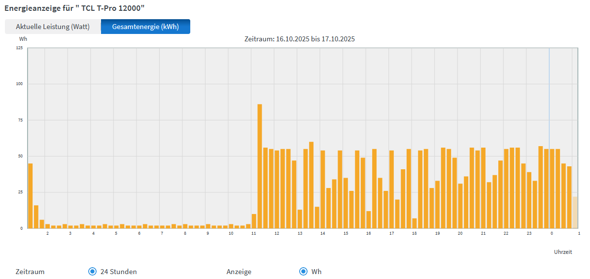

Interessant, meine TCL12000 (Modell 2021) läuft nur tagsüber und auf Auto-Lüfterstufe. IG ist an einer Aussenwand montiert.
Die Heizpausen werden im Tagesverlauf immer länger.

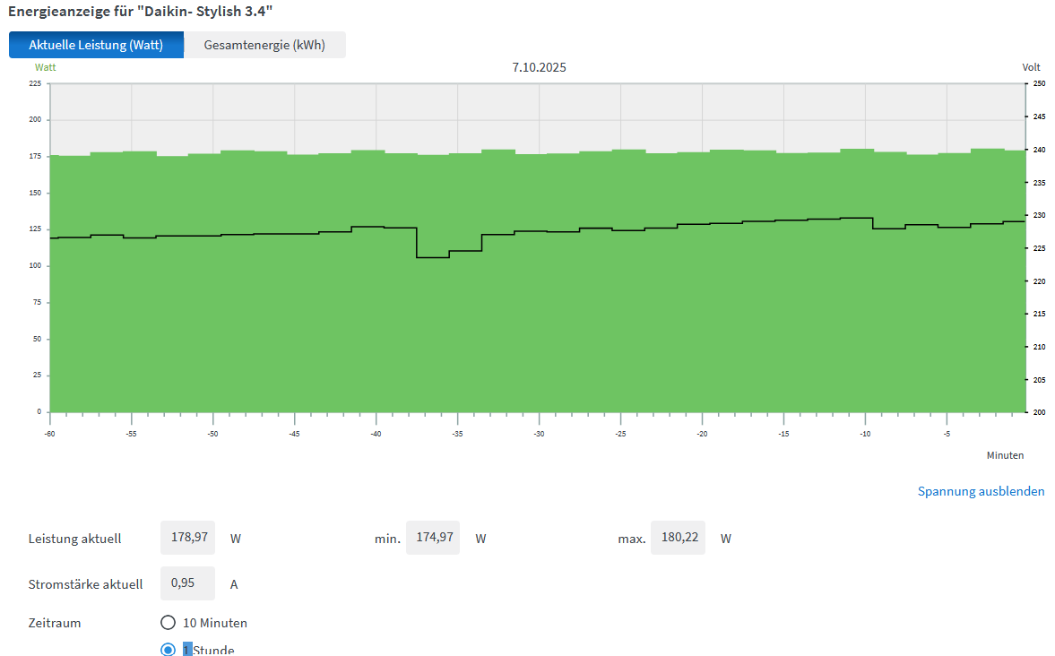

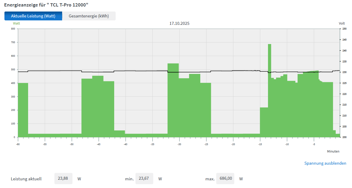

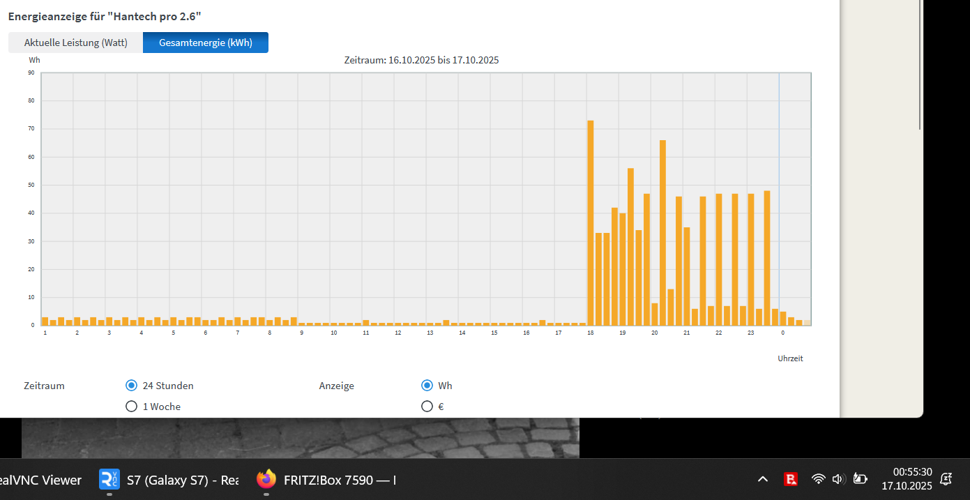

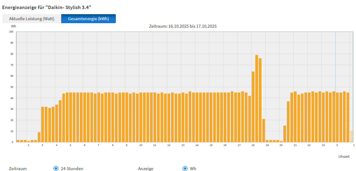

nochmal ein Beispiel was die Preiswerten Klimas so machen.. Funktioniert beim Heizen .. aber was soll das Takten ?? Daikin macht das besser
Die TLC läuft 24/7 die Hantech nur von 18-9 Uhr nach Zeitsteuerung..das verhalten ändert sich nicht wirklich wenn die Anlagen 24/7 durchlaufen .. Takten grundlos! .. Sind halt auf kühlen ausgelegt .. Trotzdem tun sie was sie sollen :slight_smile: und auch nicht wirklich schlecht für den Preis
