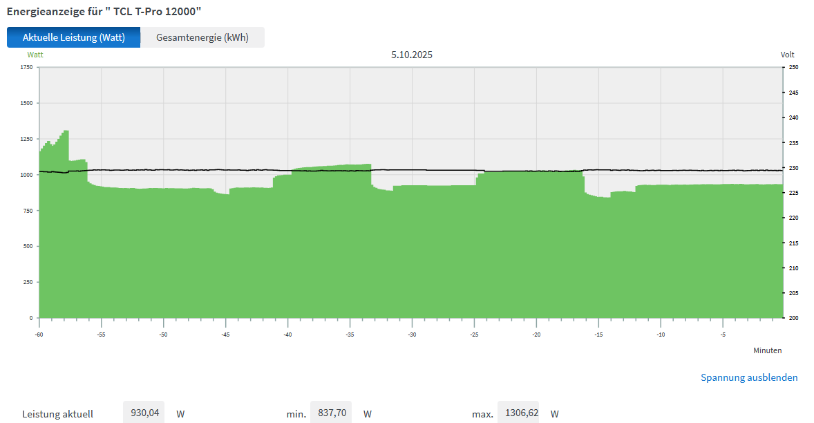

Hab das Teil jetzt weiter auf vollgas laufen .. sieht dann so aus bei offenem Fenster :wink:
10 Grad aussen
So genug PV Strom verballert .. Nächstes Jahr guck ich wieder hier rein .. Danke für die bemühungen

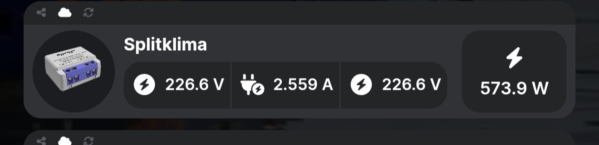

Meine 3.5kw dimstal geht nicht unter 500watt, bei Raumtemperatur 20.5grad
Eingestellte Raumtemperatur 21grad
Auswurftemperatur 40grad.

Wenn ja dann versuche mal Lüfter auf Stufe “2” und i-feel auf der Fernbedienung aktivieren. Auswurf sollte dann recht schnell in den 3X°C Bereich fallen und die Leistung bis auf 240Watt sinken.
Ja dimstal ist midea, vielen Dank erstmal aber auch nach 4 Stunden bringt es leider nichts.
Sie lief die 4h mit den 570Watt ohne Takten durch? Wenn ja, dann wird dein Raum die Leistung auch benötigen und sie hat sich darauf eingependelt.
Wäre die Leistung nicht benötigt worden, dann müsste die Anlage mehrfach getaktet haben, oder dein Raum jetzt eine Sauna sein.
