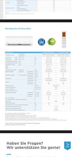

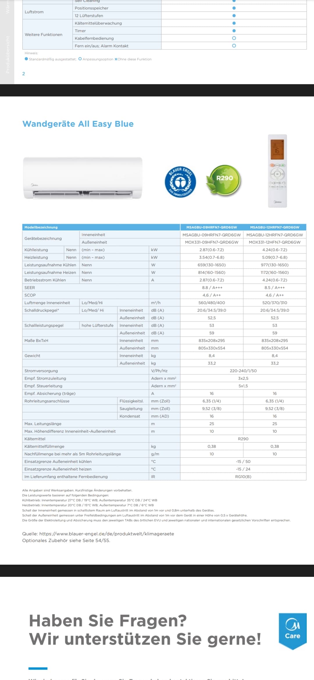

Bei der Recherche der Mideas R290 ist mir folgendes nicht ganz klar:
Die 9000 er hat gegenüber der 12000er bessere Durchsatz M3h; trotz weniger KW. Macht das die 12000er mit höheren Temperaturen oder ist das nur vetauscht?:hugs:

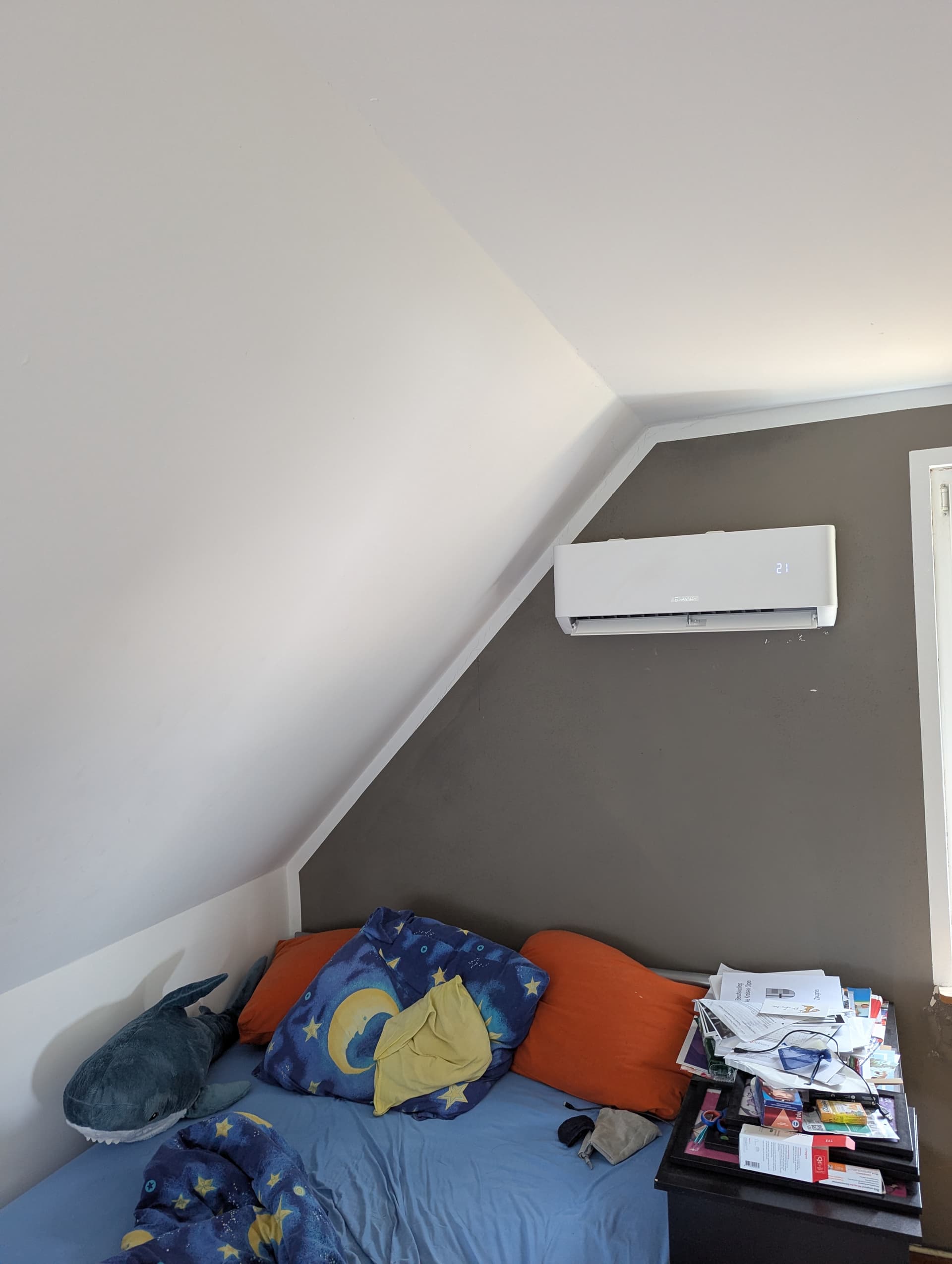

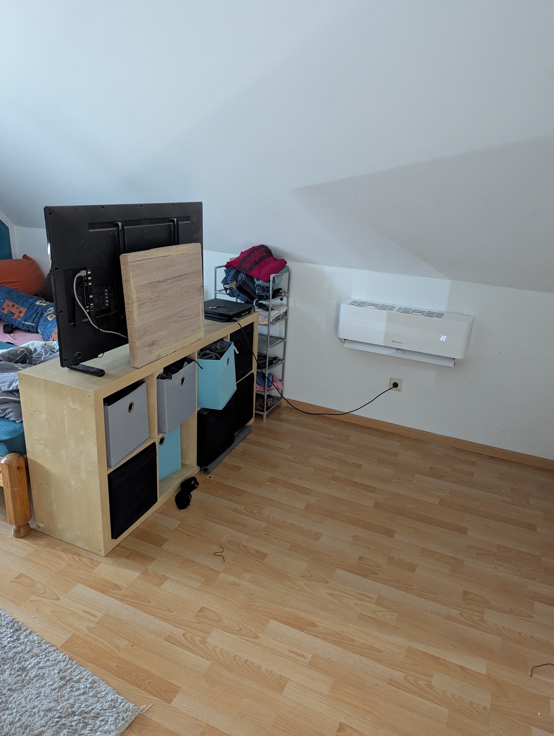

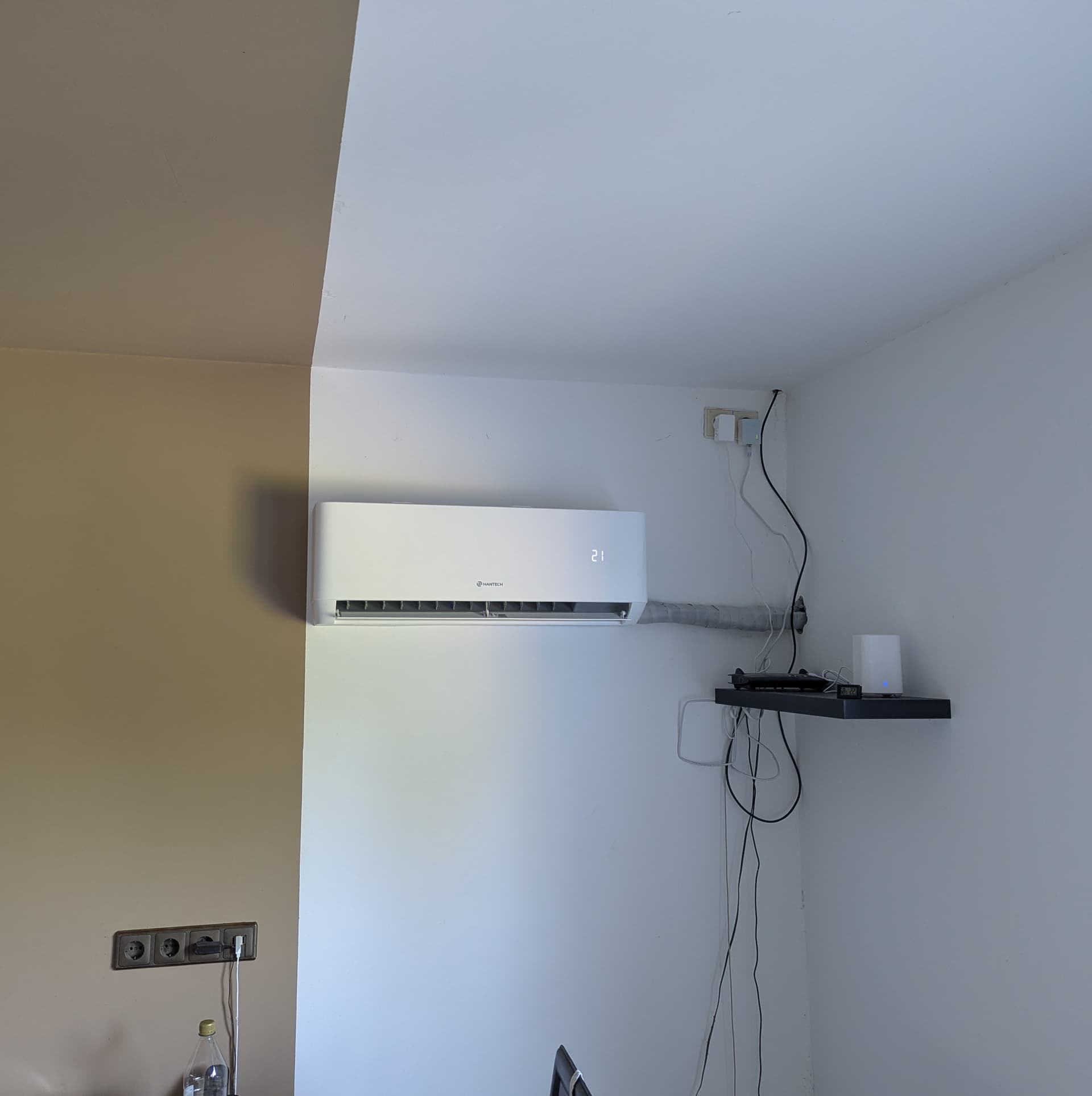

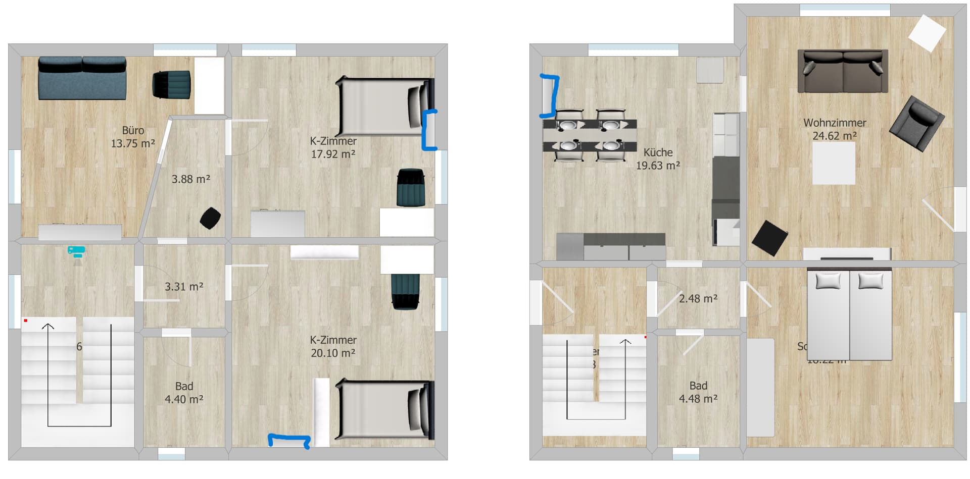

Hallo in die Runde,
wir haben jetzt auch eine 12000er Hantech für das EG und 2 x 9000er für das OG installiert.
Jetzt war es ja schon ein paar Tage um die 12 Grad, beste Gelegenheit um das heizen mal auszuprobieren.
Bin bis jetzt sehr zufrieden!
Einstellungen auf Heizen 20 Grad, kleinste Lüfter-stufe.
Die 12000er im EG hängt in der Küche und heizt das Wohnzimmer daneben gleich mit.
Letzten Donnerstag waren es nur 8 Grad draußen und im EG um die 16,5/17 Grad.
Die Hantech lief mit ca. 850w an und nach ca. 30 min. ist sie dann auf 300w runter,
am Ende hat sie sich dann bei um die 200w eingependelt.
Die Küche hatte 21 Grad und das angrenzende Wohnzimmer 19,5Grad.
Im OG hängen die 2 9000er in je einem-Kinderzimmer und liefen da auch kurz mit 800w an,
pendelt sich nach 30 min auf 250w und zum Schluss liefen beide mit 150w durch mit den selben Einstellungen.
Das Haus ist aus den 60igern,die Fenster hab ich nach und nach mit 3 fach isolierten Fenster ausgetauscht. Auf dem Dachboden ist Dämmung ausgelegt, die Fassade ist ungedämmt.

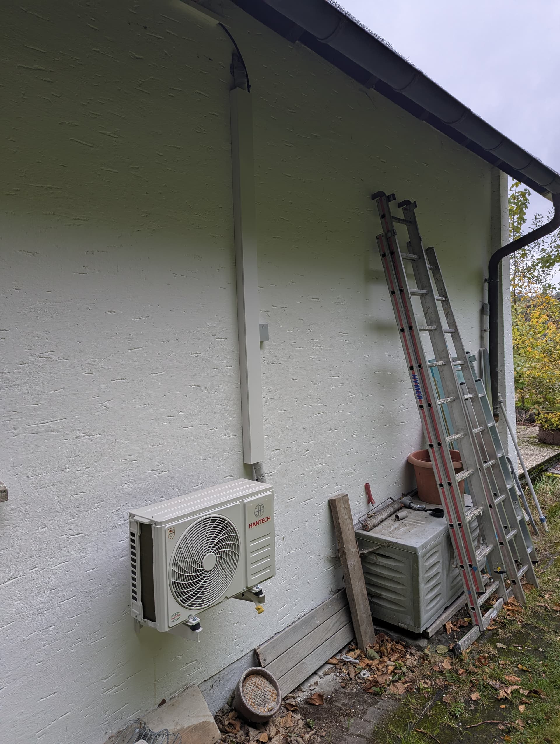

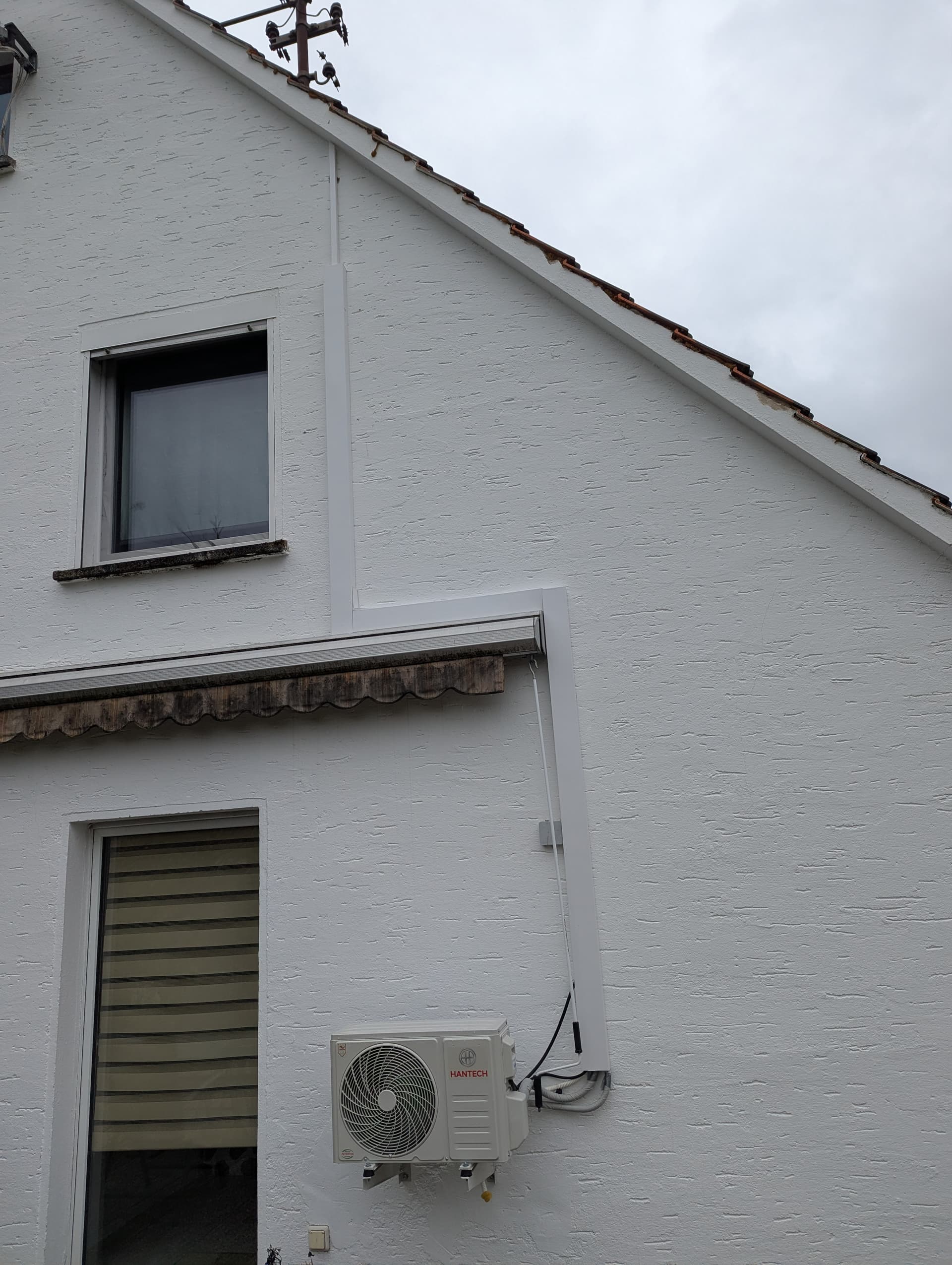

@misterkpunkt

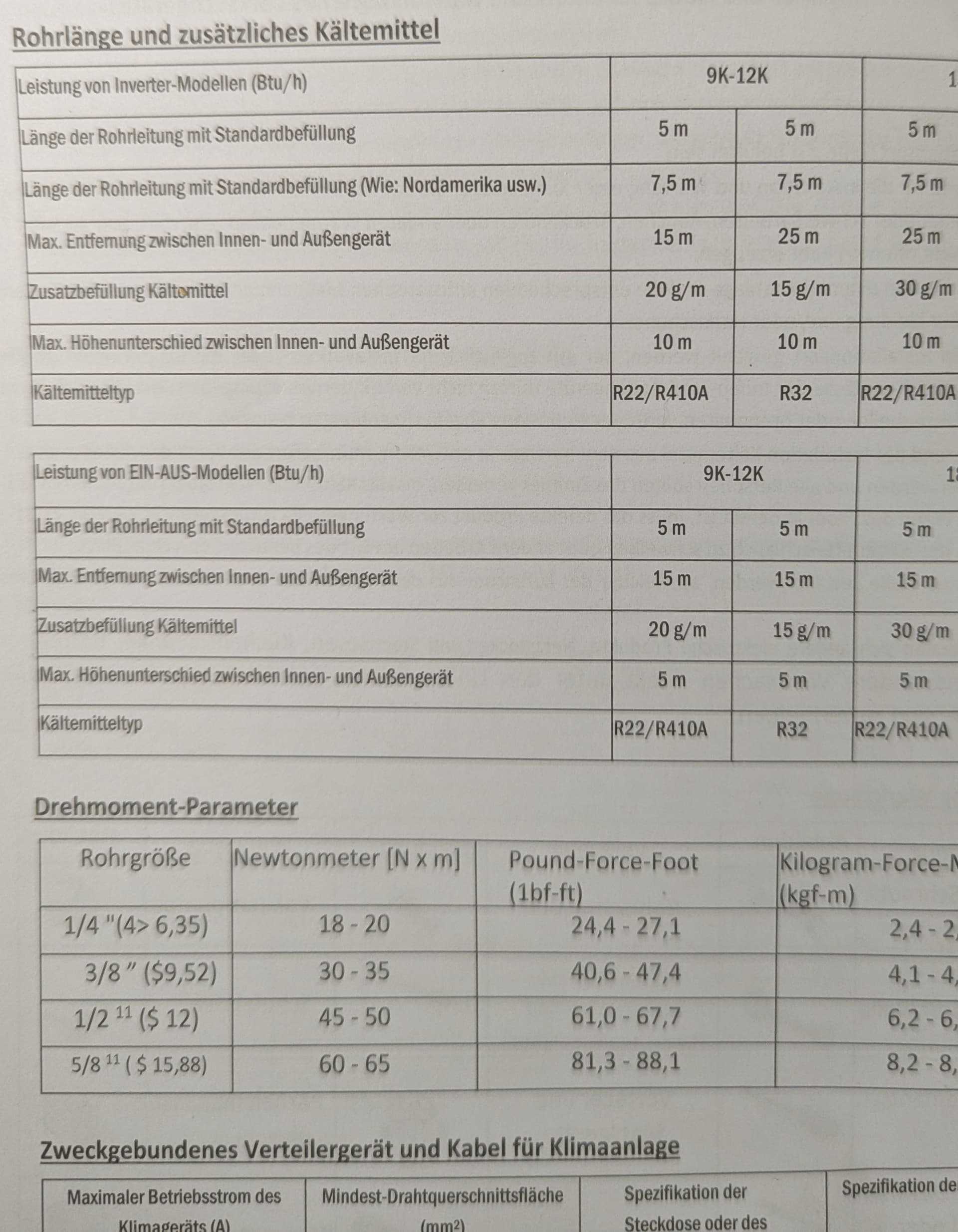

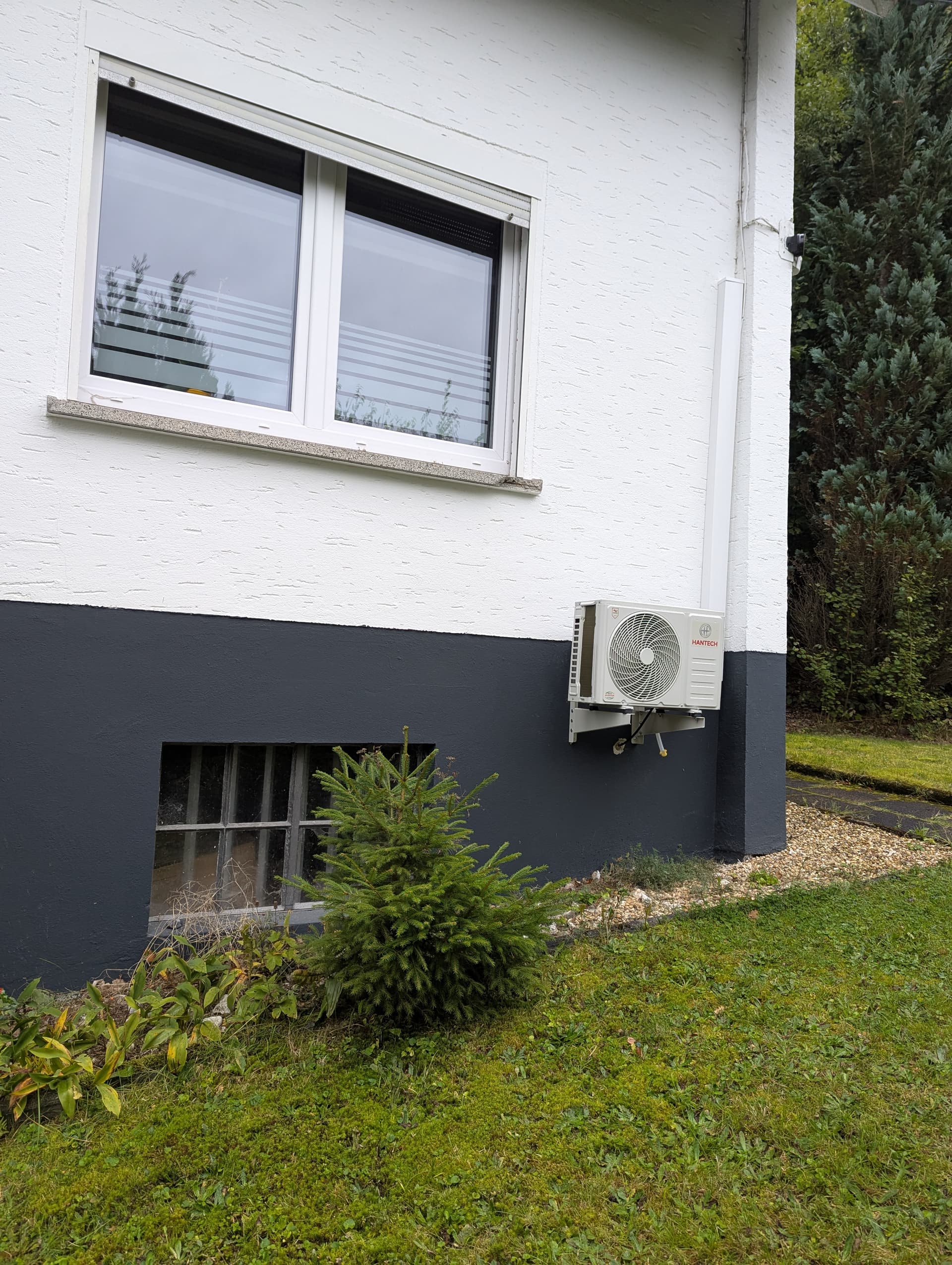

Deine Verrohrung ist auf dem Bildern deutlich über den 3m die original mitgeliefert wird. Hast Du Kälte Mittel bei den Hantech nachgefüllt?
Bei 2 Anlagen sind die mitgelieferten 3 m verbaut.
Bei der 3. Hab ich mir 5m extra gekauft.
Hab vorher im Datenblatt geschaut , da stand die Anlage ist vor gefüllt bis 5m.
Läuft bis her ohne Probleme.

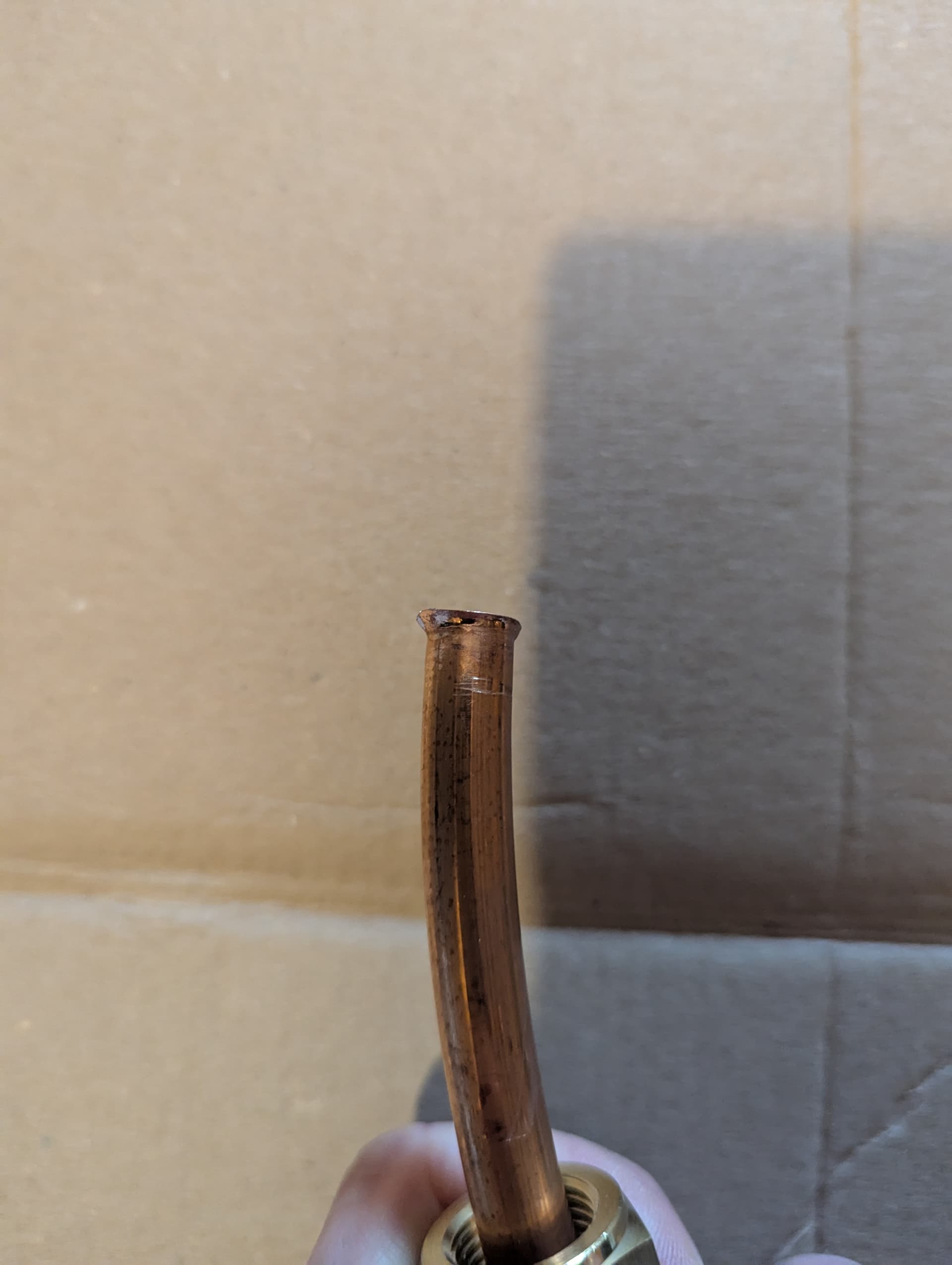

Die extra bestellten 5m sahen aber leider so aus.
Musste ich noch Mal neu bördeln.
In den Ebay Anzeigen stand glaub ich immer vorgefühlt für 3m. Ich habe eine mit 8m Leitung installiert und und R32 für die plus 5m nachgefüllt.
Egal Hauptsache funktioniert :wink:

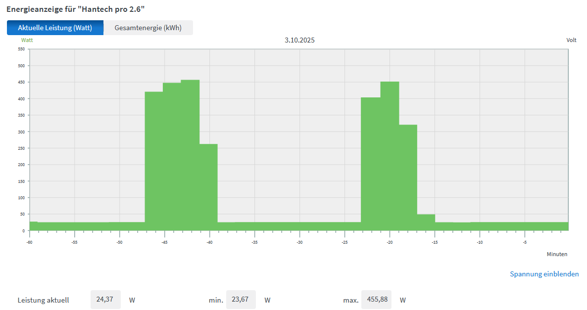

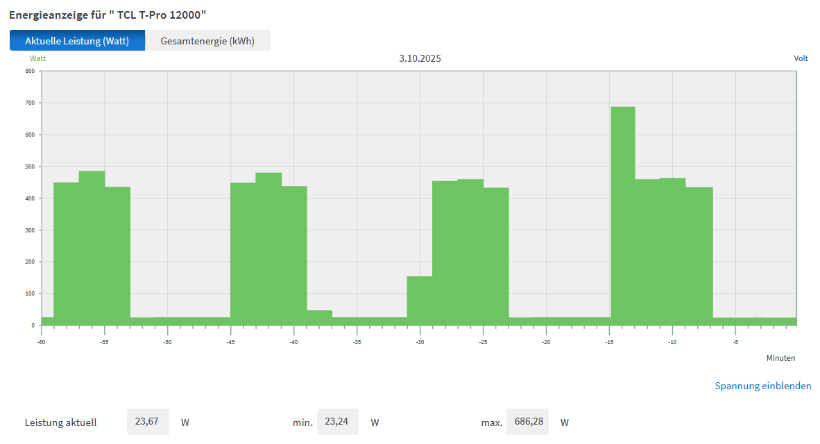

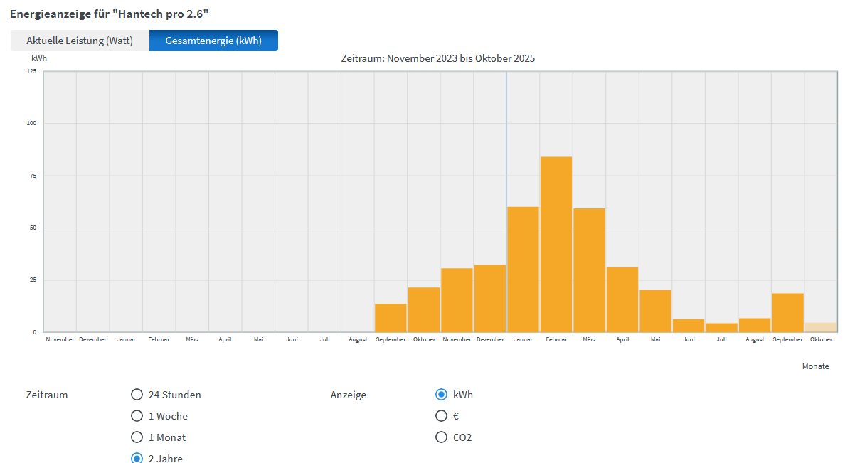

Hier nochmal mein min. Verbrauch der preiswerten Anlagen .. die Hantech läuft jetzt ein Jahr im Schlafzimmer die fast baugleiche TLC seit 2 Tagen im Büro (etwa gleiche größe ca. 20qm) .. eigentlich sind beide Anlagen überflüssig weil die Daikin Stylish 3,x bei offenen Türen alles schaft bis -5Grad .. leider bin ich Raucher meine Frau nicht :wink: also viel lüften und Türen im SZ und Büro zu.
Verstehe nicht wirklich wie ihr eure Anlagen dazu bewegen könnt auf unter 200 Watt zu modulieren.
Welche Einstellungen müsste ich dafür machen?
könnte ein handelsüblicher Dimmer die Lösung sein ???
Bin trotzdem zufrieden mit den Teilen für den Preis bei E… in der Auktion.
10 Grad Plus aussen … innen 20 Grad … Temp. fühler nach oben im Luftstrom
Hat nicht wirklich etwas verändert ausser das die Raumtemp. jetzt mehr von der eingestellten Temp abweicht.

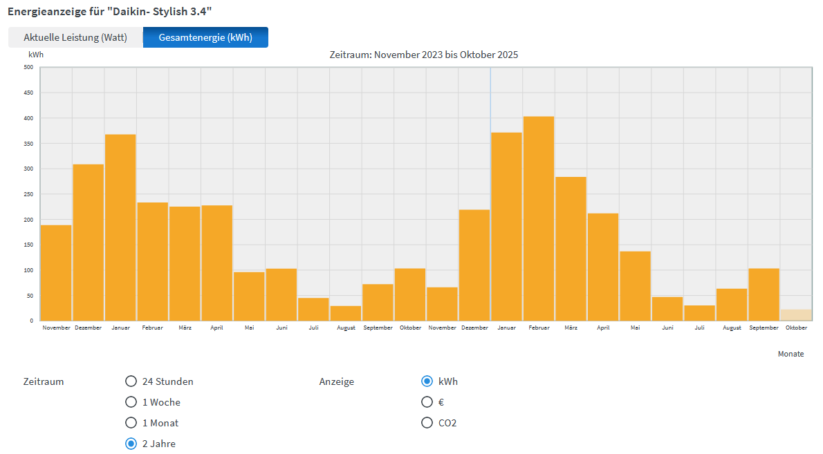

Daikin kann das sehr viel besser .. aber auch teurer
Nov. und Dez 24 aufgrund der zeitweisen total überzogenen Ti…. preise den Pellet Ofen öffter laufen lassen.
Altbau Bruchstein ca. 100 qm
Strompreis seit Jan. bei gr.... 26ct .. vorher Ti…. .. hat sich leider durch die erhöhten Netzentgelte nicht mehr gerechnet.
Leider hatte ich Anfang des Jahres einen Datenverlust 25 :frowning:

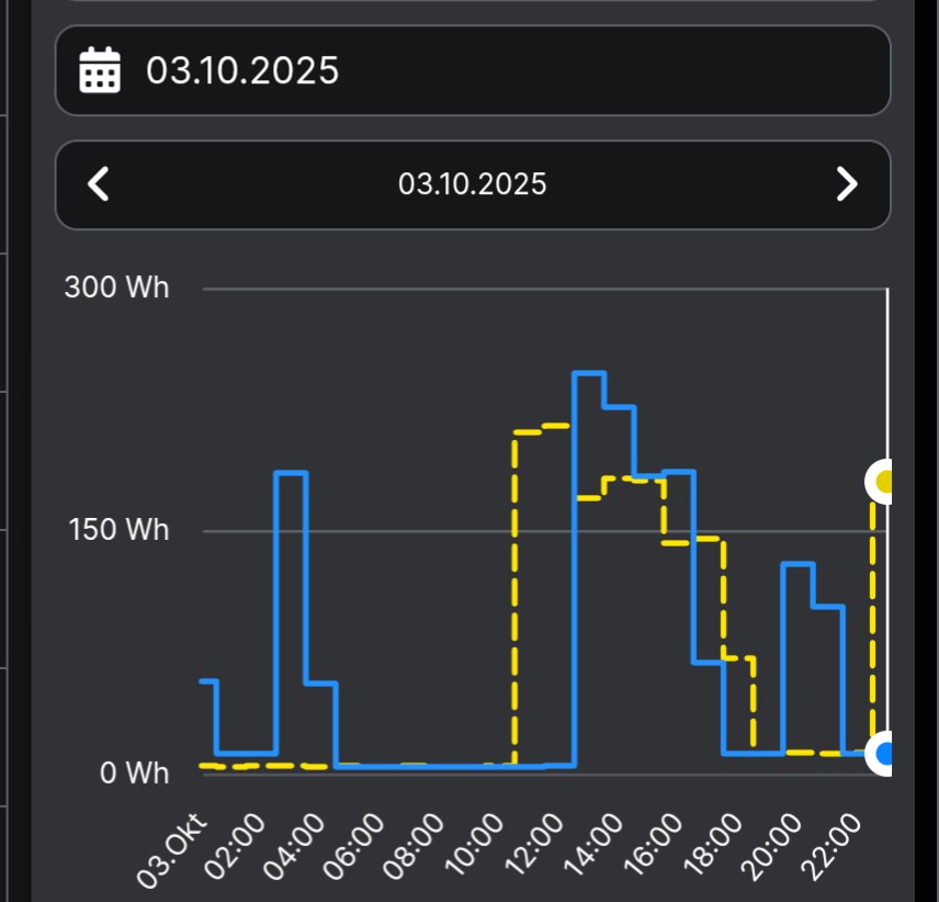

Ich hab keine bestimmten Einstellungen vorgenommen.
Einfach auf heizen und 20 Grad,kleinste Lüfterstufe.
Am 3.10. waren die '“kids” den ganzen Tag zu Hause.
Da liefen die Klimas von 12 Uhr bis ca 18 Uhr mit 140-180 W durch. Dann für ca 2h läuft anscheinend nur der Lüfter mit 15-20w und hält die Temperatur bis es wieder auf 130/150w hoch geht.
Ich ich hab in der Anleitung diese Angabe gefunden und dann mir die 5m Leitungen extra bestellt weil ich das Außengerät eher weiter unten haben wollte.

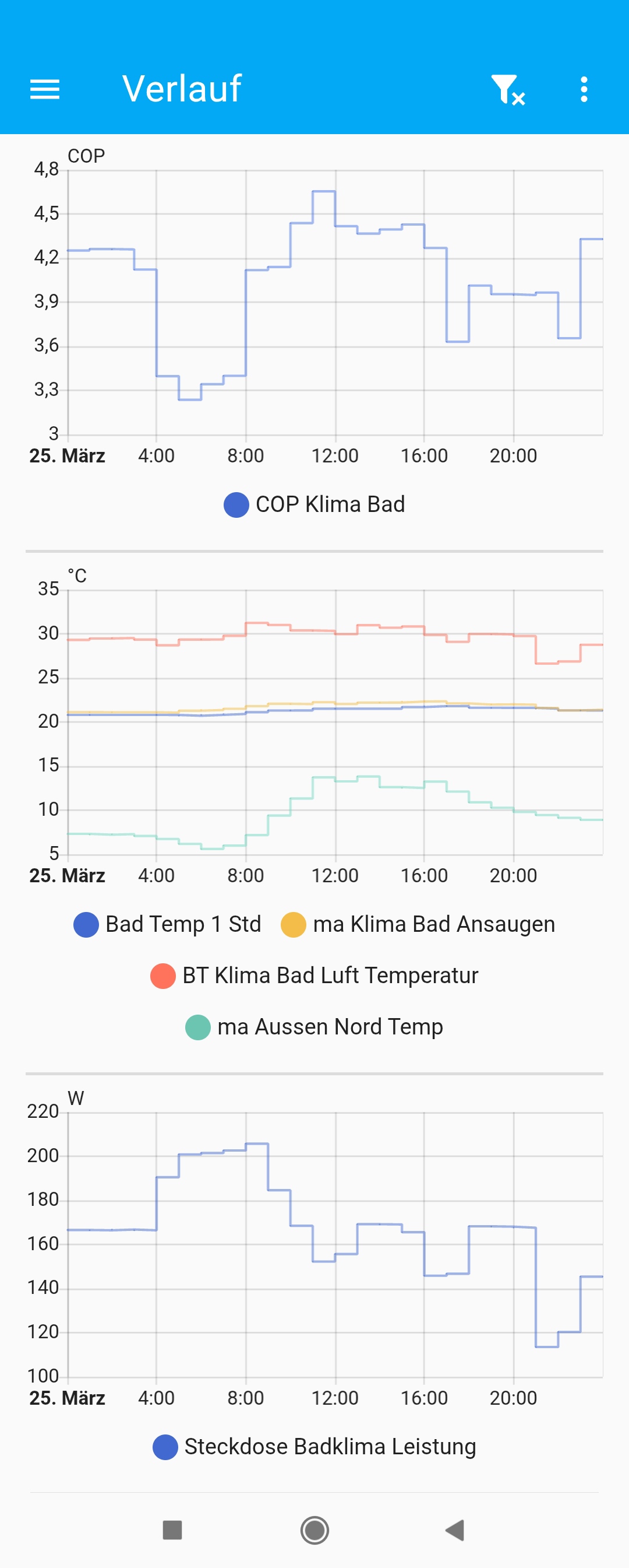

Hallo zx6r,

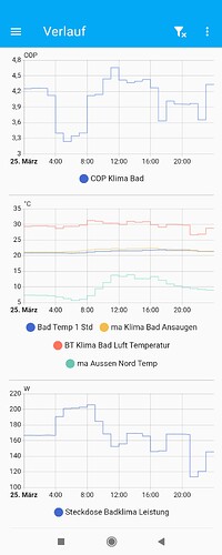

Deine Angaben (Bilder) zeigen für mich ein eher untypisches Verhalten der Hantechs an. Alle drei bei mir verhalten sich völlig anders. Und nein, ich hab in keiner irgendwas besonderes eingestellt. Sie laufen grundsätzlich mit der Einstellung “Heizen” oder “Kühlen”, die gewünschte Innentemperatur und auf der zweithöchsten Lüfterstufe, das ganze jahr. Auf “Bedarfssteuerung” oder sonstiges verzichte ich ganz weil die Regelung der Hantech es einfach besser kann wie wenn ich eingreife. Hier mal die typische Graphik eines Heiztages im März:
Es könnte auch jeder andere Tag sein. Nur rausgesucht weil es um die 10° Außentemperatur sind und um die 20° Innentemperatur. Wie zu sehen, läuft die Anlage brav den ganzen Tag durch und gleicht die Leistung so an, dass immer die eingestellte Temperatur (21°) eingehalten wird. Alles ohne zu takten!
Ich denke das es sich lohnen würde das Verhalten bei Dir genauer zu Analysieren, was aber gar nicht so einfach ist, weil viele Faktoren herein spielen. Wenn ich dabei irgendwie Helfen kann, gerne.
Zwei Dinge sind mir aufgefallen. In meinem Wohnzimmer sind zwei Hantechs verbaut. Eine läuft immer (mit R290 weil Günstiger) die andere mit (R32) nur bei Bedarf. Dabei ist das Hauptgerät um ein Grad höher eingestellt wie das andere. Darum schaltet sich natürlich die andere zwischendurch mal ab und es entsteht ein ähnliches Bild, wenn auch nicht so extrem, wie bei Dir. Das andere ist die Einbauhöhe des IG’s. Ich Begreife nicht warum es Gottgegeben ist, es in der höhe einzubauen wenn man eher Heizen will. Bei mir sind die IG’s auf etwa 1m Höhe eingebaut. Im Gegensatz zu allem was ich hier im Forum lese, ist die Zimmertemperatur bei mir gleich der Ansaugtemperatur. Vielleicht hilft hier die IFEEL Funktion weiter.
Würdest Du das auch sagen wenn sich Deine zwei Problemkinder so verhalten würden wie auf dem Bild? Bei der Daikin Perfera hier in meiner Ferienwohnung sehe ich bisher keine Vorteile. Alles was die hat oder kann (bis jetzt nur Kühlen) ist auch bei der Hantech vorhanden, sogar ohne takten😁

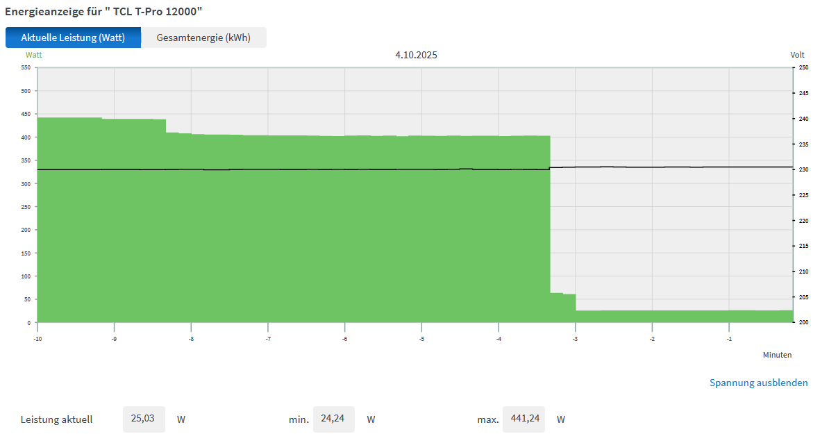

Das Takten ist ja nicht wirklich das Problem .. aber schon merkwürdig das die Anlagen nicht weiter runter regeln bevor sie abschalten.
Wie auch immer hatte gehofft das ich da irgend etwas an den einstellungen verändern kann damit sie weiter runter regeln bevor die abschalten.
Ich probiere es mal mit der Lüfter stufe .. wobei das im SZ eher nicht möglich ist :wink:

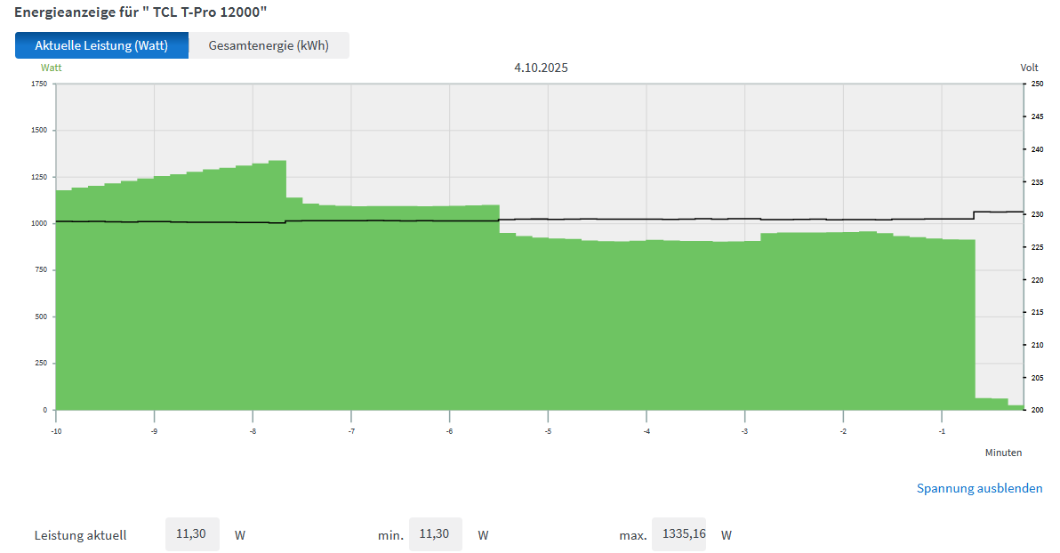

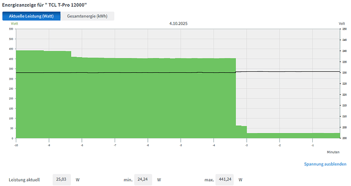

Lüfter stufe auf max. ändert nix. Min. Leistung scheint bei 400Watt zu liegen.
Nicht wie beschrieben bei 290Watt
grafik
Aber wie gesagt .. Die Anlagen OK für den Preis .. Raum wird geheizt und die Temp. gehalten.

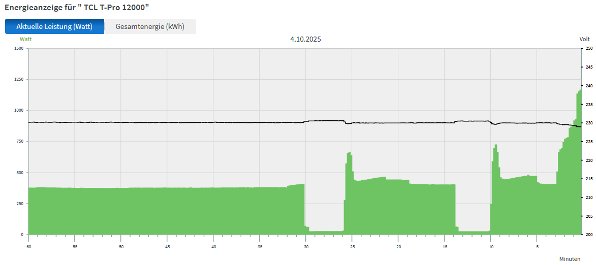

Gleich noch die Info zur Max. Leistung :slight_smile: Alles bei 10 Grad aussen
Kann es sein, dass bei denen, die von deutlich tieferer Modulation schreiben, eine 9000 BTU Anlage haben? Vielleicht kann die 12000 BTU wirklich nicht weiter runter.
Was auch wichtig ist: Die Anlagen modulieren nur voll runter, wenn die Temperatur nicht zu schnell steigt. Denn wenn die Temperatur zu schnell steigt, hat die Anlage keine Zeit zum Heruntermodulieren, sondern muss einen “Notstopp” aus einer höheren Modulation heraus machen.
Deine Diagramme oben, wo die immer nur wenige Minuten heizt, deutet für mich darauf hin.
Am Temp. anstieg kann es nicht liegen .. hier mal eben ein Bildchen dazu.. war sehr lange bei 400Watt .. hat dann trotzdem abgeschaltet.. rechts das ist jetzt mein versuch zur max Leistung .. alles bei 10 Grad aussen.
Die “kleinere” Hantech verhält sich in etwa gleich. Taktet dann bei ca. 250 Watt..
Beide Anlagen scheinen mir Baugleich zu sein :slight_smile:
Meine 12000 BTU modulieren mit R32 auf etwa 120W und mit R290 auf 80W, vorausgesetzt sie laufen alleine und haben die nötige Zeit dafür
Da ist was dran. Deshalb hab ich oben das zusammenspiel von zwei Anlagen im gleichen Raum erwähnt. Da passiert genau das wenn die eine höher eingestellt als die andere ist
