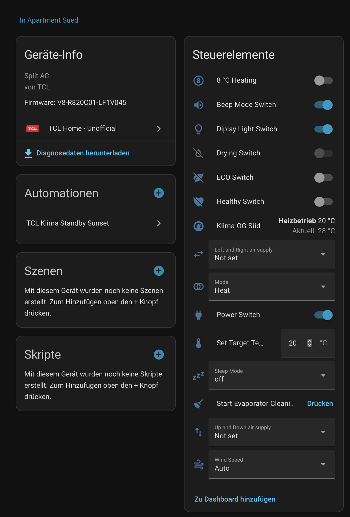

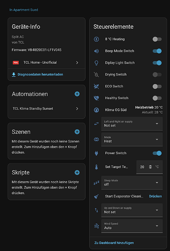

ich bediene meine Anlagen alle per Home Assistant, also eine Automatisierung die die Einstellungen wiederherstellt wäre eine Möglichkeit.

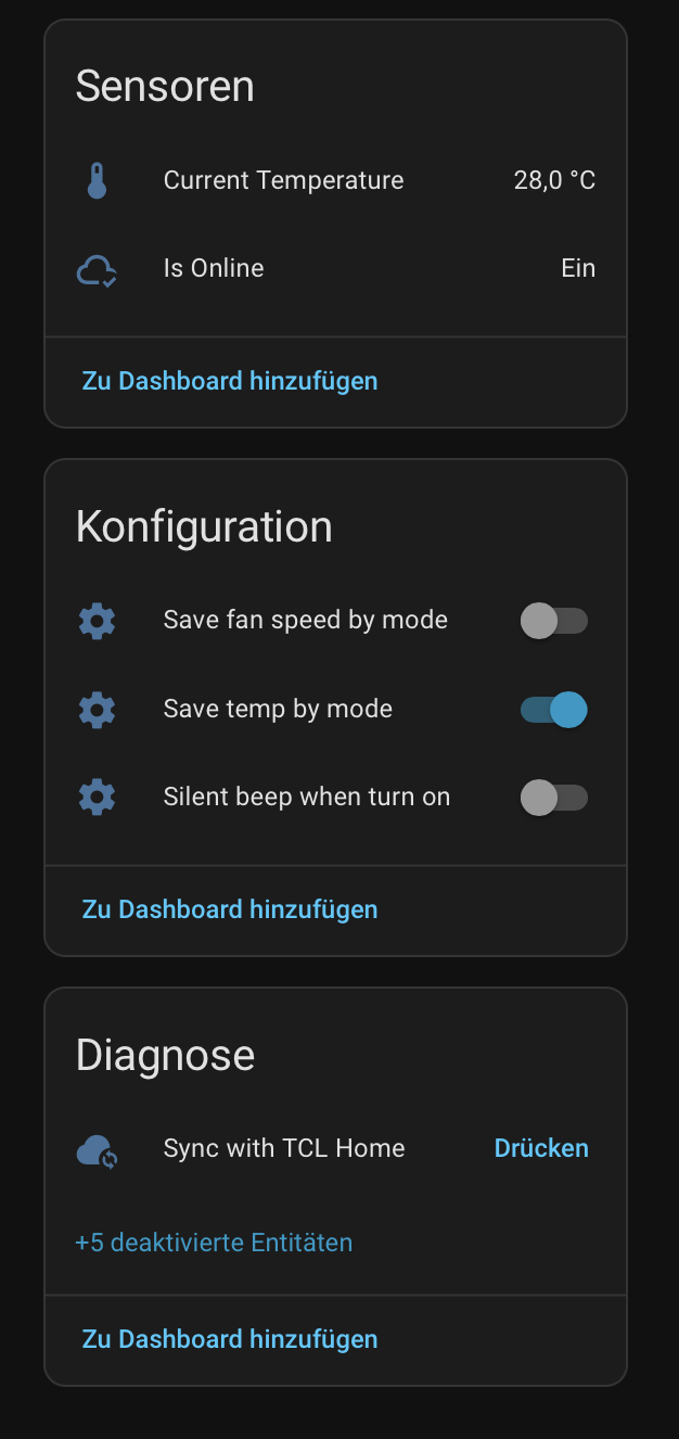

Falls jemand eine Lösung mit alternativem WiFi Modul laufen hat, würde mich interessieren :blush:
@carupet in Home Assistant braucht man tatsächlich keine Automation, weil die TCL Integration alle Werte speichert (Save Temps by Mode)
Also man kann den Strom ganz ausschalten, ohne Einstellungen zu verlieren :blush:
