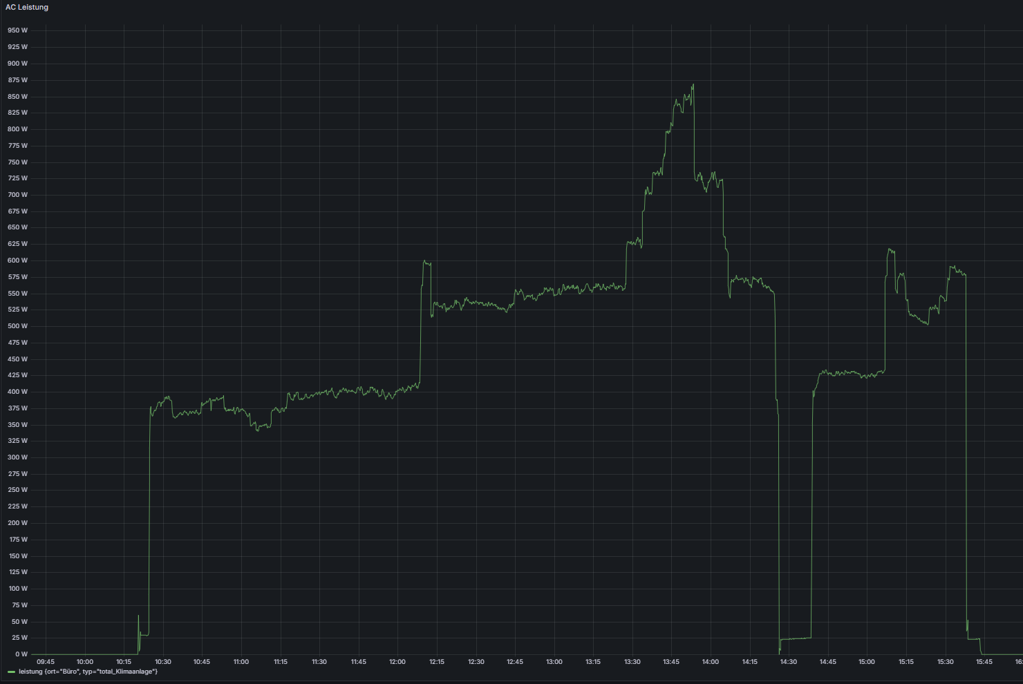

ich hab jetzt schon in einigen Beiträgen den Stromverbrauch von Splitklimas verfolgt und gelesen, dass diese bis 100 Watt runter gehen. Bei mir sah es gestern wie folgt aus. Am Anfang habe ich bei meiner Hantech HPRO 9000 im Automodus (über die Tuya Smart APP) 24 °C eingestellt gehabt. Ca 12:15 bin ich auf 22 Grad runter gegangen. Gegen 14:40 habe ich den Eco Modus ausprobiert.
Was meint Ihr zu den Leistungsdaten? Mich wundert es, dass meine nicht so weit runter geht und beim kühlen doch relativ viel Strom zieht.
mit meinen Klimas Heize ich eigentlich nur.
Gestern hab ich mal eine Hantech 12000 Kühlen lassen, Neugier siegt🤗
Die Werte waren ganz ähnlich wie Deine. Bei einer Außentemperatur von 36° finde ich das eigentlich ganz gut.
Die 100W erreichen meine nur bei sehr Milden Aussentemperaturen im Heizbetrieb. Im Kühlbetrieb hab ich keine Erfahrung bei niedrigeren Temperaturen, ich denke aber dass auch hier die Wattzahlen rasant nach unten gehen.
Vermutlich war der Kühlbedarf einfach zu hoch, sodass nicht weiter runtergeregelt wurde. Wenn ich die Anlage früh genug starte (10 Uhr) und auf 23 Grad einstelle, läuft sie bis kurz nach Mittag mit ca. 115 Watt Leistungsaufnahme durch und ab dann steigt langsam der Verbrauch bis auf 450 Watt gestern Nachmittag. Kann also definitiv so weit runtermodulieren.
