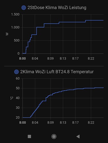

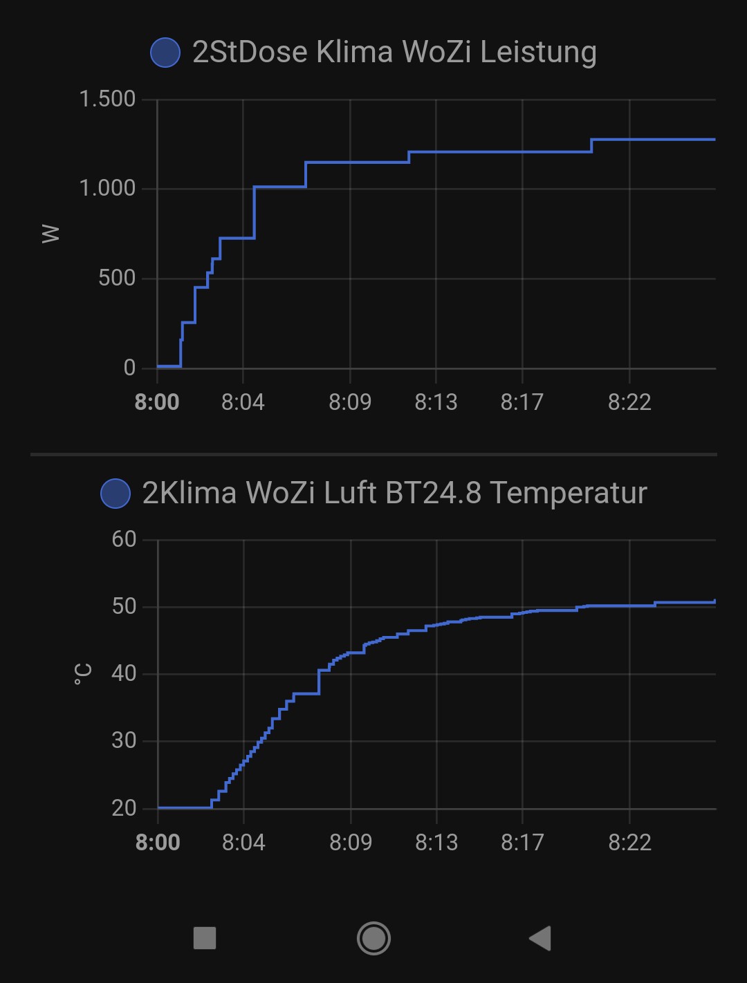

Hallo, kann sich jemand erbarmen und Mitteilen ob das normale werte für eine monosplit mit SCOP 4,0 ist. Interessant wäre für mich auch ob eine Anlage mit höheren SCOP die gleiche Leistung mit weniger Energieverbrauch bringen würde.
Hantech 12000 Hpro 3Monate alt, Originalzustand
Raumtemperatur 21°
Aussentemperatur 6°
Höchststand 1277 watt und 51° Auswurftemp
Gruß und Dank
Da fehlt noch die Lüfterstufe, um überhaupt vergleichen zu können. Und es interessiert nicht die Raumtemperatur, sondern die Ansaugtemperatur. Hier aufpassen, dass ein Sensor dort nicht über dem Wärmetauscher angebracht wird, sondern auf der rechten Seite, wo die Elektronik sitzt. Schau dir mal die Infos hier genauer an, wie man so ein Mess-Szenario aufbauen muss.
Danke Win. Werde es durcharbeiten :sweat_smile: und meine Messungen Anpassen.
