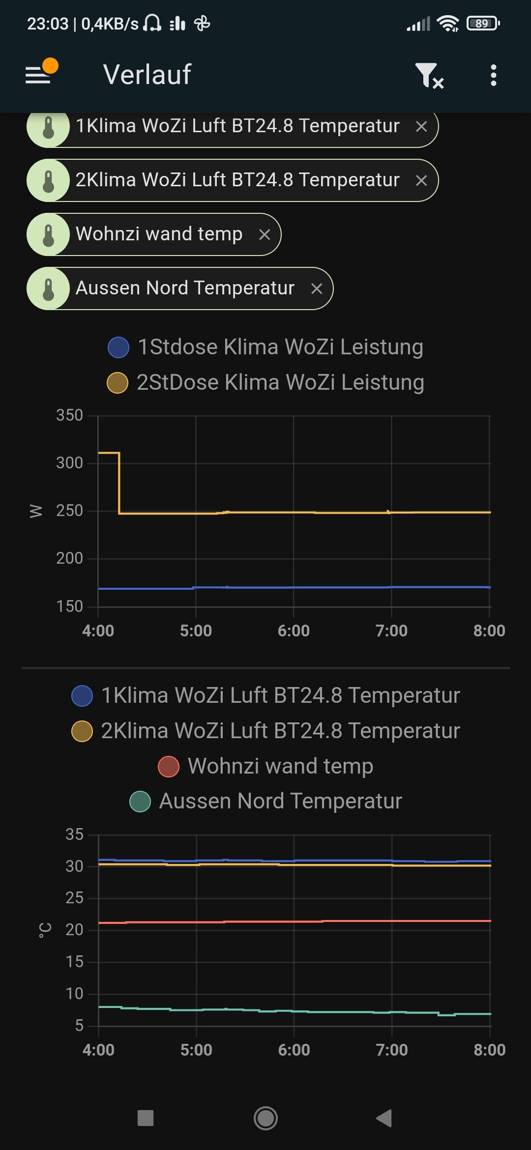

Da muss ich widersprechen. Ich hab im gleichen Wohnbereich/Zimmer zwei split klimas. Eine R32 eine R290. Gleiche Modelle gleich eingestellt liegen sie beim verbrauch gemessen weit auseinander. Von SCOP hab ich keine Ahnung aber den Unterschied zwischen den Beiden sehe ich jeden Tag in der Statistik von Home Assistant.
Basis ist immer bei gleicher Auswurftemperatur der Energieverbrauch über längere Zeit (mindestens 2 Std).

Mag sein, dass das bei dir aus irgendeinem Grund so ist. Aber das ist nicht das, was Ingenieure in Messlabors ermitteln. Siehst du doch schon an den SCOPs. Wenn es so wäre, wie du schreibst, müsste man 30-40 % mehr als mit R32 erreichen, also nicht mehr SCOP 5,1, sondern 6,6. Ich hab aber noch keine Split-Klima mit R290 gesehen, die besser als 4,6-4,7 schafft.
Mag sein, dass es kleine Unterschiede gibt, da muss man mal abwarten, wie die Geräte sich in Sachen SCOP entwickeln.
Deine Einwände klingen Logisch. Doch die Hersteller von R290 bescheinigen etwa 20- 30% Effizienzgewinn gegenüber anderen Gasen. Die sind bei mir weshalb auch immer auf jeden Fall messbar. Wäre interessant vergleiche zu anderen Split Anlagen zu machen. Ist nur schwer gleiche Ausgangsparameter zu haben. Vielleicht hat jemand eine Idee wie man das vergleichen könnte.
Beispiel vom 2. Jan. 4bis 8 Uhr
Gelb R32. Blau R290
Auswurf unten bei etwa 30°
Irgendwie lässt mich das keine Ruhe. Deine Argumente sind nicht von der Hand zu weisen. Meine Statistik zeigt was anderes. Der Grund würde mich brennend interessieren.
Kann es sein das die Werte meiner R32 aus irgendeinem Grund Grottenschlecht sind und die R290 ganz normale Werte hat?
Es würde mir Helfen die Werte aus dem Beispiel (oder auch andere) mit anderen R32 Anlagen zu Vergleichen. Auch wäre es interessant ob ein besserer SCOP nicht nur im Labor sondern auch im echten Leben messbar ist. Das könnten wir gleich mit testen.
Wenn folgende Parameter alle gleich sind, kann man das durchaus vergleichen:
  • Anlage identisch
  • Raumtemperatur
  • Außentemperatur (keine verzerrende Sonneneinstrahlung oder andere Vereisung)
  • Lüfterstufe
  • Auswurftemperatur
Wenn das also alles gleich ist, ist der Vergleich der Stromaufnahme ein Maß für die Effizienzunterschiede.
Natürlich auf so Basics achten, wie: Anlagen müssen sauber sein, Klappen müssen gleich stehen, Einfluss unterschiedlich langer Kälterohre berücksichtigen.
