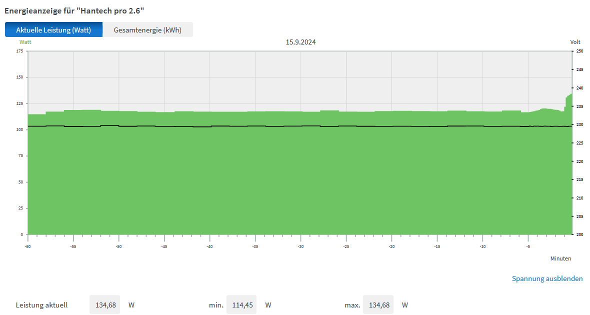

Zwischenfazit Dimstal und Hantech Splitklima

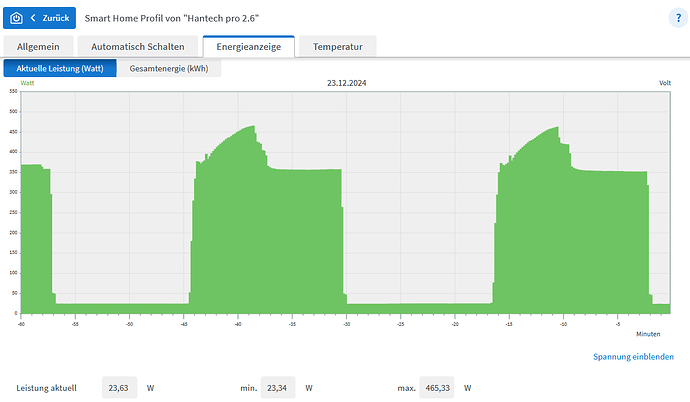

Sicher dass sie abtaut? Ist denn der Wärmetauscher auch vereist? bis auf den Zyklus bei 12:23Uhr sieht mir das eher nach ganz normalem Takten aus.
Macht meine Vivax bei so niedriger Leistung nahzu identisch. Hebt kurz die Leistung an, geht aus, aber nach kurzer Zeit gleich wieder an weil die Innentemperatur fällt.
In dieser Form aber nur mit internem Sensor. Extern (i-feel) wird auch aller 45min kurz die Leistung erhöht, da dies aber kaum Temperaturveränderung bewirkt, läuft sie einfach wieder normal weiter. Es ist dann also nur aller 45min ein Peak zu sehen.
Könnte meiner Meinung nach so fest programmiert sein, wegen der Schmierung? Ab etwa 500Watt tauchen die Peaks nämlich nicht mehr auf.
Da hast du recht, um 12:23 taktet sie normal, vielleicht wirklich zu Schmierungszwecken. Auch wenn es eigentlich keinen Sinn macht, weil sie beim Abtauen eigentlich auch das Kühlmittel komplett umwälzt, aber das könnte einfach an der Programmierung liegen.
Das andere ist aber sicher abtauen, auch wenn sie sie gar nicht so stark vereist aussieht. Aber man sieht schön, wie die Außentemperatur kurz steigt und es kommt auch immr eine ganz ordentliche Menge Wasser unten raus. Das Dach darunter ist an dieser Stelle immer nass.

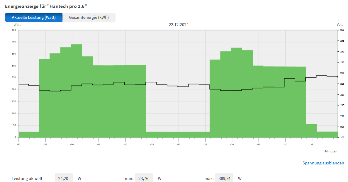

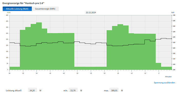

So nach einigen weiteren Monaten mit der Hantech muss ich leider feststellen .. sie geht einfach nicht dauerhaft unter 250 Watt!
Zunächst überheizt sie den Raum und schaltet dann ab .. was zu häufigem Takten führt.
Aber für mein Schlafzimmer kurzfristig vorm schlafen gehen aufzuheizen ist das OK !
Den Rest der Nacht erledigt das die Daikin bei geöffneten Türen :slight_smile:

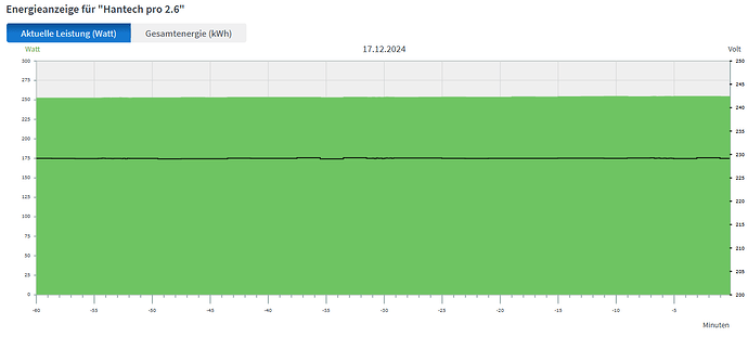

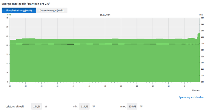

Hallo, ich kann dieses Verhalten nicht nachvollziehen. Meine beiden Hantech 12000 laufen oft stundenlang weit darunter ohne zu takten. Nur mit dem 'Automatik Modus' kommen sie nicht zurecht . Da ist chaos angesagt. Im 'Heizmodus' pendelt sie sich langsam auf die eingestellte Soll temperatur ein und hält diese dann mit der entsprechenden Leistung ohne Takten ein.
Was ist denn bei dir die untere Modulationsgrenze in Watt?
Hallo, bei entsprechender Aussentemperatur geht die eine mit R290 auf etwa 90watt die mit R32 auf 130Watt.
Jetzt im Winter sind es natürlich höhere Werte, aber immer gleichmäßig und ohne Takten.
Zur Zeit läuft die Klima im Bad (R290) durchgehend mit 190-210Watt (ausser beim Duschen) ohne zu takten.

Das Bildchen ist von heute abend .. aussen 1 Grad innen auf 19 Grad gestellt
Aber wie gesagt ... normal benutze ich die Hantech nur für ein bis zwei stunden zum aufheizen vom SZ .. aber auch dann läuft sie nicht durch ... warum auch immer ... Aber warm genug ist es dann trotzdem im SZ ... Denke die regelung ist einfach schlecht ... zu schnell hoch und zu langsam runter .. das ganze führt dann dazu das sie zu oft abschaltet .. bevor sie ihre min. leistung überhaupt erreichen kann ... aber ich teste noch ... evtl. hat es auch was mit der Lüfter Stufe zu tun ... abwarten .. der winter dauert ja noch was

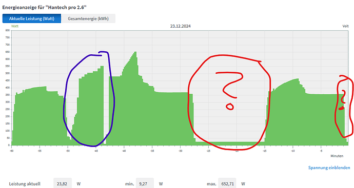

Hab das ganze jetzt nochmal ne Stunde beobachtet ... Blau war Abtauen ist Ok .. aber im roten bereich hätte sie nicht abschalten müssen .. WENN sie die Leistung reduziert hätte ...
Aber wie gesagt .. für den Preis .. ist die Anlage voll OK

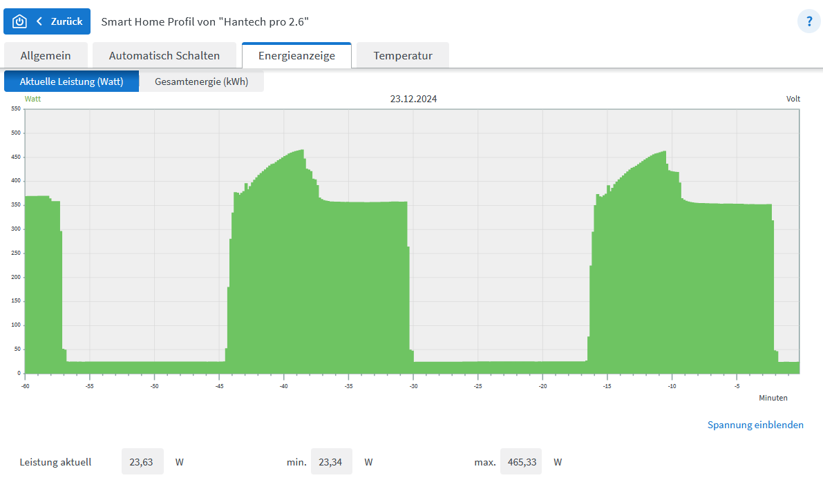

und nochmal ein wenig beobachtet ..

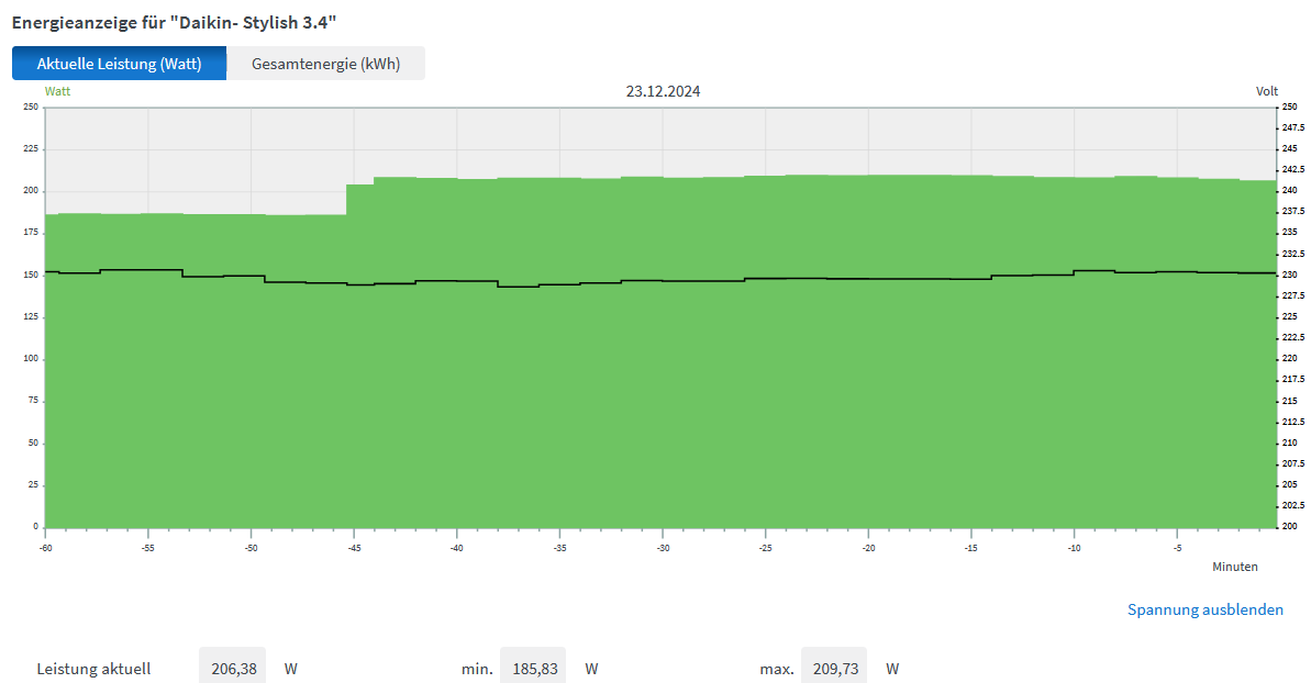

Ganz vergessen ... so ist es bei der Daikin in etwa bei gleicher aussen Temp.
(Größerer Raum andere Temp einstellungen... etc.. nicht wirklich vergleichbar)
