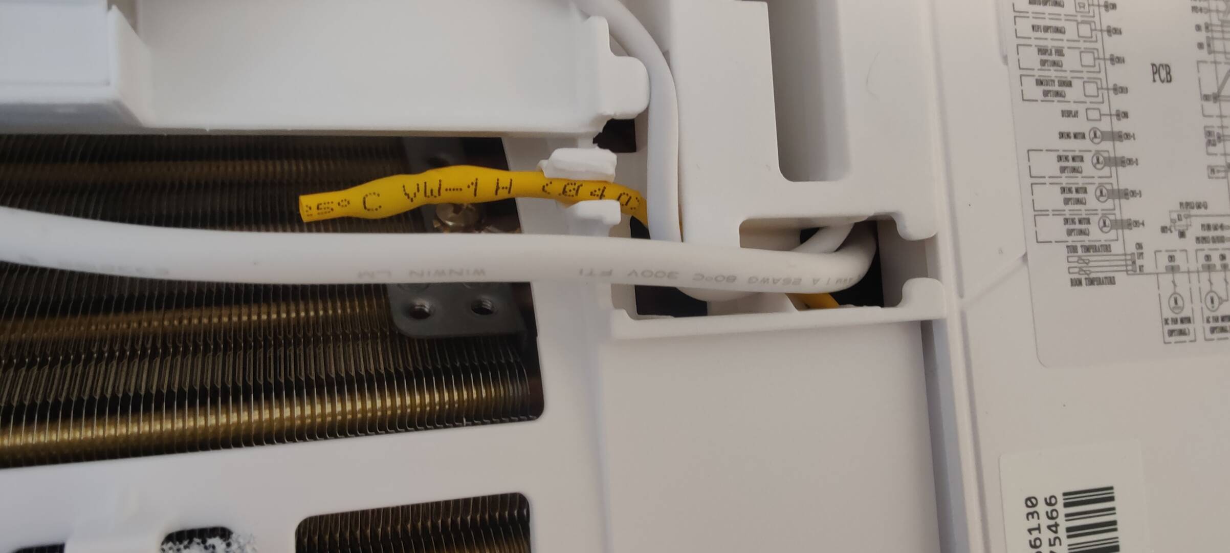

Kommt man bei den Hantech's einfach an den Temperatursensor der Inneneinheit, ist das Kabel nur gesteckt oder der Sensor verlötet auf einer Platine?

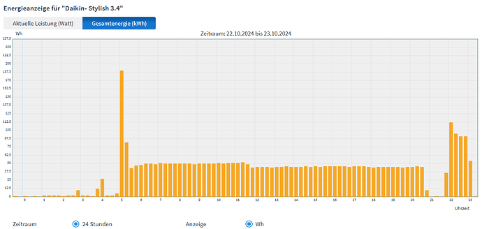

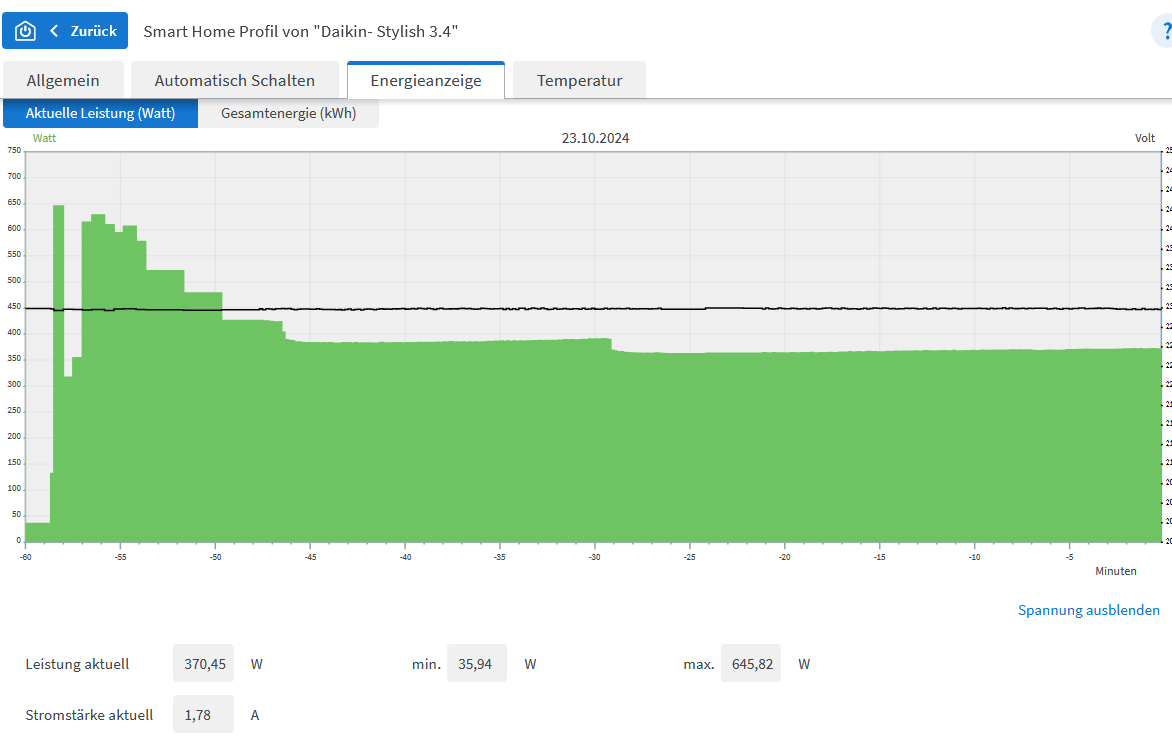

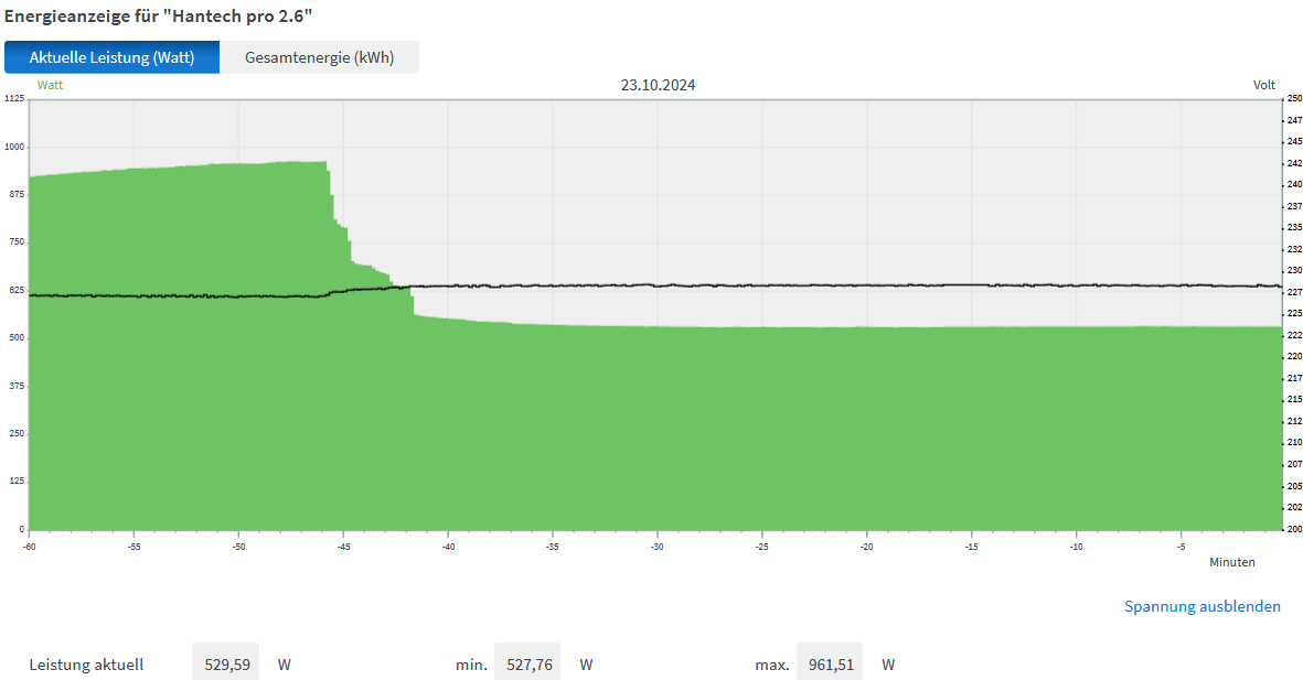

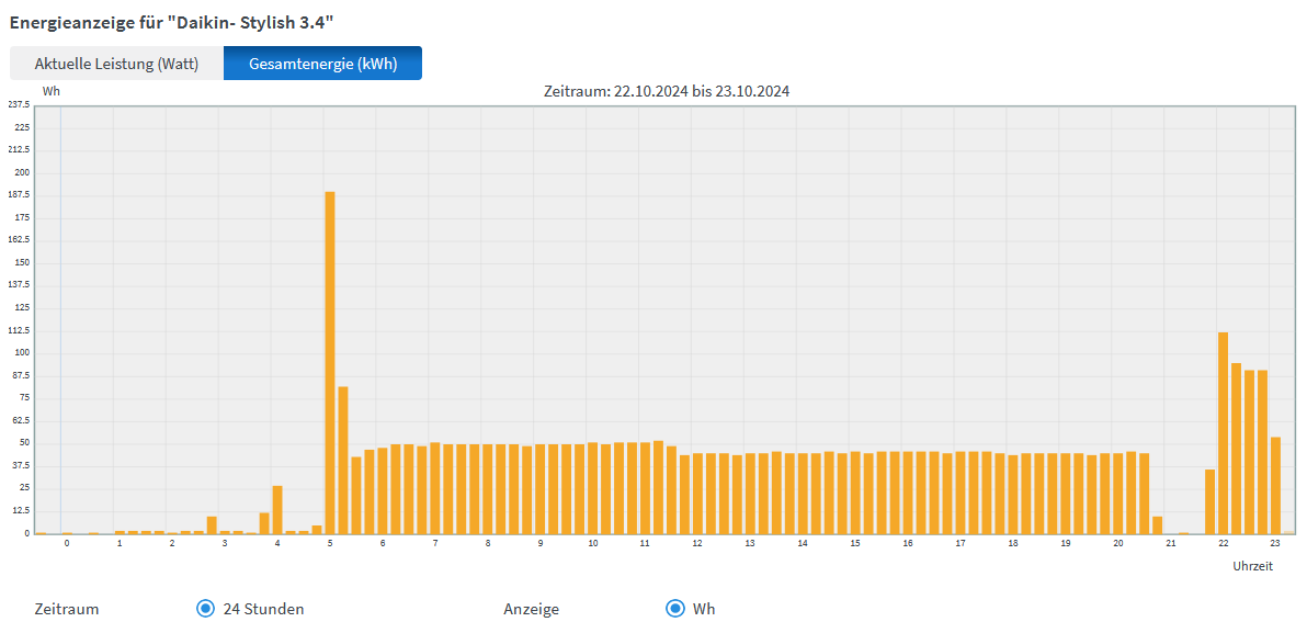

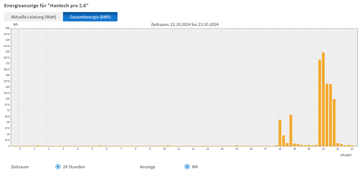

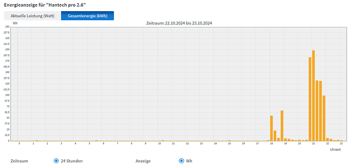

Hier die Leistung Messungen Hantech – Daikin … Ich weiß ist sicher nicht mal 90% korrekt durch die unterschiedliche Anbringung der Anlagen ..
Die Einstellungen der Daikin habe ich wie seit Jahren erprobt und für gut befunden auf Lüfter Auto Bedarfsteuerung 100% an schwenken hab ich nicht mehr an .. habe im Laufe der Zeit bemerkt wohin ich den Luftstrom am angenehmsten ausrichte .. und da bleibt er auch Sommer wie Winter und funktioniert gut J Die Daikin hängt im Flur neben dem Bad darum hab ich es ihr etwas schwerer gemacht und die Bad Tür offen gelassen .. das bewirkt im Allgemeinen das die gemessene Temperatur am WZ Tisch erhöht ist und die Anlage mehr Verbraucht.
Die Hantech hängt im SZ ich hab sie so eingestellt das sie aus der Tür in Richtung WZ pustet Lüfter Stufe hab ich auf Vollgas gestellt damit sie es einfacher hat das WZ mit zu heizen.
Die gemessene Temperatur am WZ Tisch schwankte in beiden Fällen zwischen 22,8 und 23 Grad .. bei eingestellten 22,5 Grad an den Geräten ..
Hab beiden Anlagen nur eine Stunde Zeit gelassen… wobei die Daikin es etwas schwerer hat weil die Außentemperatur etwas gesunken ist ..
Ihr merkt schon ist nicht so einfach die Anlagen zu gleichen Bedingungen zu vergleichen ..
Mein Fazit ist .. Die Hantech ist zu Preisen unter 300€ ein Schnäppchen… um einzelnen Räume stundenweise zu beheizen super geeignet. Aber 24/7 wohl im Verbrauch etwas teuer.
Die Grundwärme würde ich mit einer effizienteren Anlage erzeugen wollen in meinem Fall die Daikin

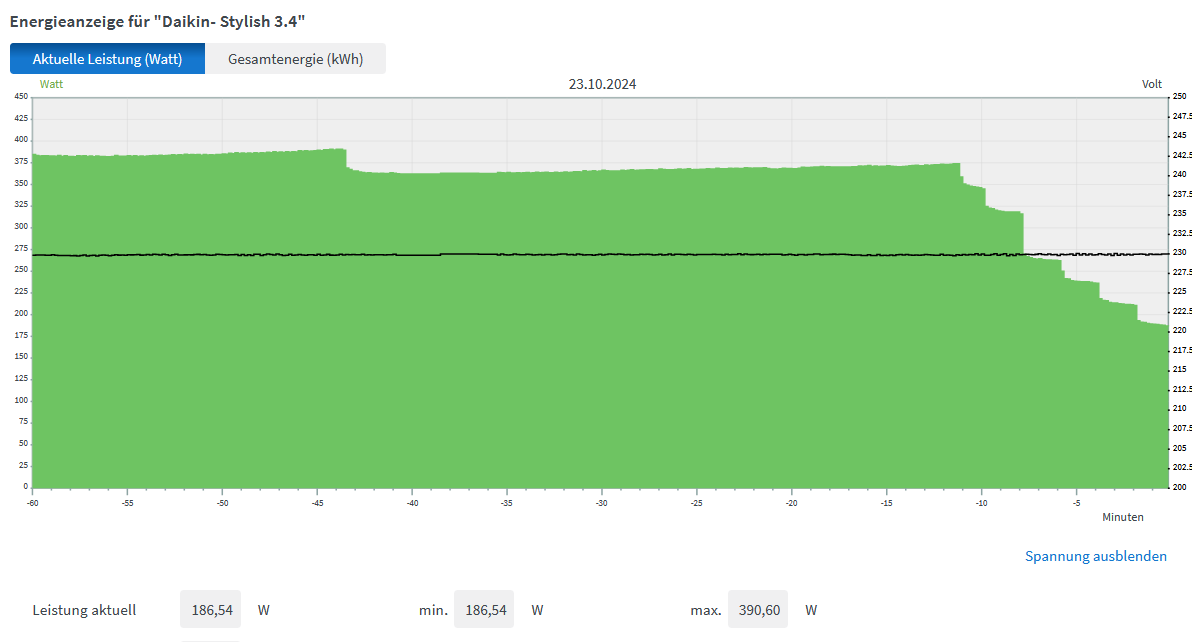

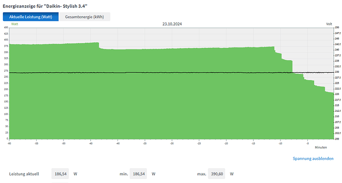

Nachtrag .. Das passiert mit der daikin wenn ich Bad und SZ Tür schliesse und sie nur noch WZ und Küche heizt {green}:laughingoutloud:
und hier der Daikin Hantech Tagesverlauf

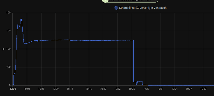

Bei starker Zieltemperaturerhöhung laufen meine Dimstal Anlagen gerne auch mal 30 min oder länger um die 800-900 Watt nachdem sie sich beim Start für ein paar Minuten dann auch mal 1000 Watt+ genehmigen. Ich lass den Anlagen aber in der Regel Zeit um die Räume aufzuheizen. Lieber fange ich früher mit dem Heizen an. Ich versuche per HomeAssistant so zu steuern das sie möglichst schnell herunter regeln nach dem Start. Das schaut dann zb so aus bei meiner EG Anlage.

Wie machst Du das?
@nordicbynature
Ich starte den Heizvorgang mit erhöhter Temperatur (zum Beispiel mit 24 Grad), nach 8 bis 10 Sekunden regel ich dann auf meine eigentlich gewünschte Temperatur herunter. Das bewirkt bei meinen Dimstal Anlagen immer ein schnelles herunterregeln der Startleistung auf 250 bis 350 Watt. Starte ich einfach gleich mit zb. 21 Grad regeln die Anlagen nur auf etwa 600 Watt herunter und bleiben dort relativ lange bevor sie weiter herunter regeln. Ohne zusätzliche Sensordämmung, aber irgendwann auch mit Dämmung laufen sie dabei natürlich früher in einen Takt, gerade in der Übergangszeit.

Das hier müsste der Temperaturfühler sein. Er sitzt direkt auf der rechten Seite über dem Wärmetauscher. Bei mir in einem gelben Schrumpfschlauch.
Er müsste nur gesteckt sein, allerdings im hinteren Bereich der Platine an den man nicht direkt rankommt ohne das Gehäuse weiter zu zerlegen. Dürfte aber kein großer Akt sein.
Ich glaube ich probiere es erstmal so aus und falls ich mit der Steuerung nicht zufrieden bin, werde ich ihn mal testweise dämmen.

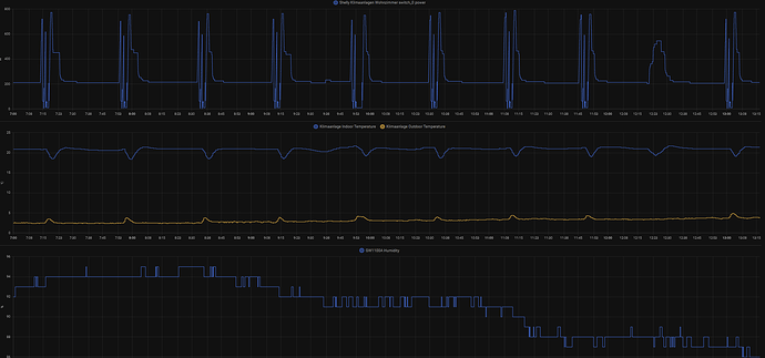

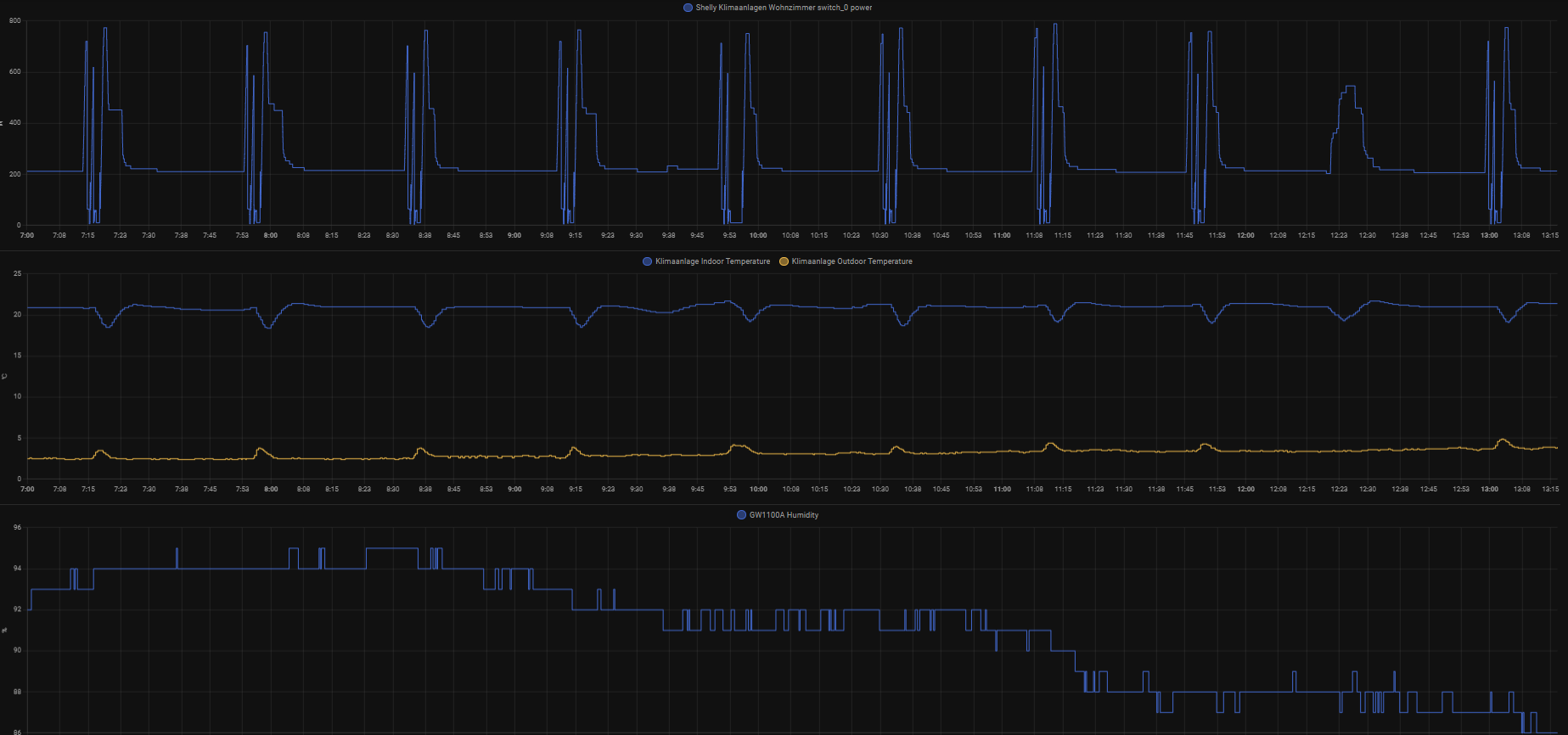

Meine Dimstal läuft nun täglich 16h im Heizbetrieb und ich bin soweit wirklich zufrieden. Bei einer Außentemperatur von 3 Grad läuft sie durchgehend mit ca 220 Watt. Inklusive abtauen komme ich so auf 2,5kwh am Tag.
Bei einem COP von 3 kann ich mit der Klima ziemlich genau doppelt so viel Wärme pro Euro bekommen wie mit Gas.
Aufgefallen ist mir, dass sie wirklich sehr oft abtaut. Ca alle 45 Minuten laut HA. Ich hoffe, das wird noch weniger, wenn es draußen trockener wird.
