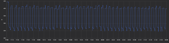

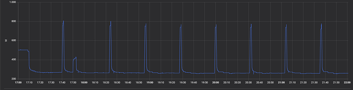

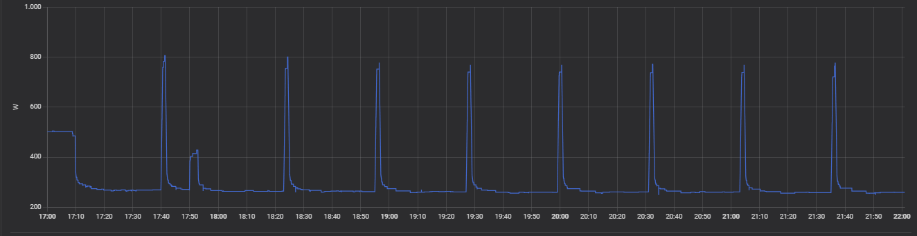

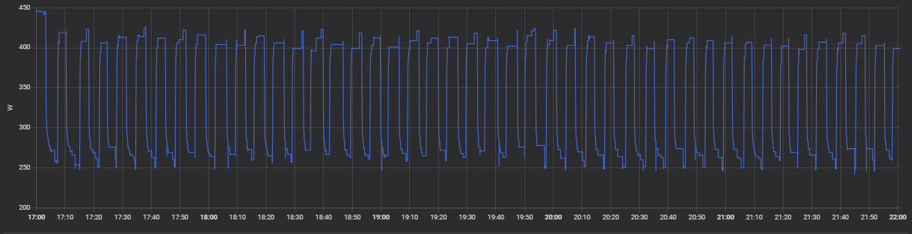

Eigentlich sollte sich i-Feel per Strom und Temperaturregelung leicht feststellen lassen. Bei meiner Midea mit FollowMe ist der Unterschied deutlich zu sehen.
@lothar2 Hallo Lothar, ja ist gut ersichtlich.
Aber eine andere Frage, sind derart hohe Ausschläge über so ein langen Zeitraum normal? Müsste nicht der Inverter etwas ausgleichender laufen. Oder war das irgendein spezieller Fall.
Eigentlich nichts Spezielles. Die Anlage muss halt etwas mehr als 100qm durch offene Türen beheizen. Vielleicht daher dieses Verhalten, weil die Temperatur nur langsam steigt, aber nach erreichen auch schnell wieder abfällt. Da sie nur 1°C Delta hat findet sie wohl keinen genauen Arbeitspunkt bei internem Sensor.
Mit dem Sensor der Fernbedienung scheint es hingegen normal. Sie tourt aller 35min kurz auf, wohl um zu prüfen ob dies zu einem Temperaturanstieg führt. Dies ist auch vollkommen unabhängig von Aussen-/Innentemperatur. Sie macht dies ab dem Zeitpunkt wo die Zieltemperatur erreicht wurde. Abgesehen von den Peaks läuft sie auf FollowMe stabil auf niedriger Leistung durch.
@lothar2 Hallo, wie kriegt man so einen schönen Chart hin. Meine Möglichkeiten enden bei Tuya/Smart life Stundenweise. Vielleicht hab ich dann bei mir solche kurzen peaks wie beim ersten Bild übersehen. Für mich sieht es bisher so aus: Am Anfang geht er sehr hoch dann langsam wieder runter bis er sich irgendwo konstant einpendelt. Bei dem 2 Bild werden alle paar minuten von 250 auf 400 watt erhöht. Da müsste doch die Auswurftemperatur dauernd stark schwanken. Das hab ich bisher nicht festgestellt.
Aber 100qm ist schon ne Starke Nummer👍 da könnte die Reaktion schon anders sein.
