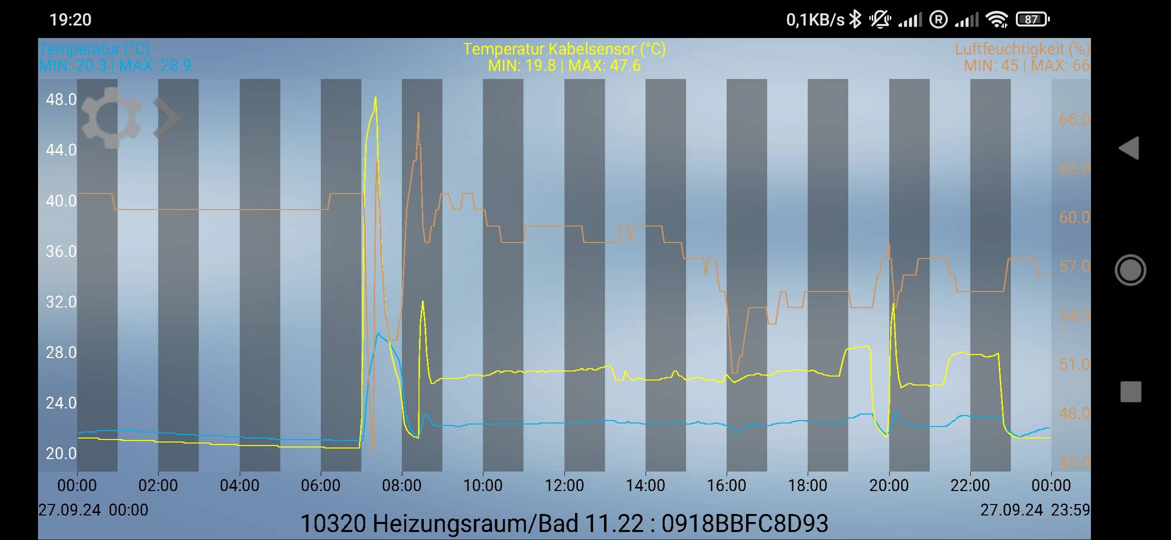

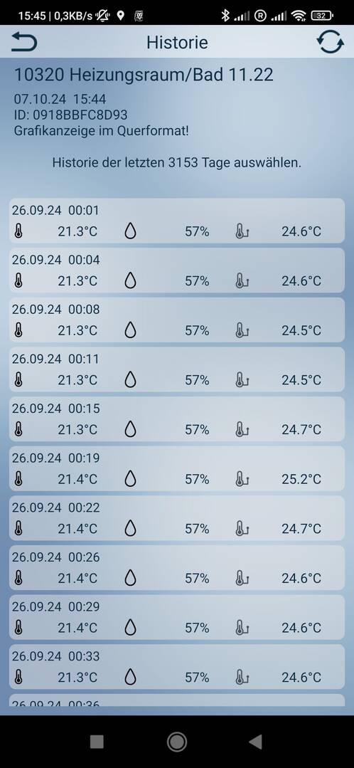

@jxhannes Hallo, die Strommessung erfolgt mit China enegiemess Steckdosen. Jede von mir gekaufte durchläuft einen gegencheck mit einem Stiftung Warentest prämiertes Messgerät. Die Abweichung zwischen 0 und 5% ist für mich nicht relevant. Die Messung der Auswurftemperatur erfolgt mit einem supergenauen Technoline Messgerät im 3 min. Takt. Die Peaks sind abweichungen von gerade mal 0,5°. Das sei der Anlage verziehen. Shelly hab ich nicht. Weil aber schon einmal die Werte angezweifelt und ich dadurch unsicher wurde habe ich einmal eine Stunde genau die Wattzahlen verfolgt. Mit Abweichung von +- 0,2w durchgehend gleichbleibend im 80er Bereich. An die genaue Zahl kann ich mich nicht mehr erinnern. Auf jeden Fall weit unter 90w.
Es kommt zwar selten vor aber wenn sie doch mal taktet ist es kein Peak sondern sie geht sehr schnell in den Keller um danach wieder aufzubauen.
Genauer (shelly) kann ich es leider nicht liefern. Aber für mich ist alles schlüssig.
P.s. rechte Spalte ist die Auswurftemperatur, links die Innentemperatur nicht Beachten, ist zu nahe an der Anlage. Wenn Interesse kann ich auch die tatsächliche Innentemperatur reinstellen.
Die kann durchaus takten, vor allem auch dann, wenn die an der untersten Modulationsgrenze läuft, wie das ja der Fall zu sein scheint. Das kann man nur über ein Logging der Stromaufnahme sehen und auch nur, wenn die Auflösung hoch genug ist. Das geht nicht mal mit einem einfachen Shelly ohne Abo, die lösen nur stündlich auf. Optimal wäre eine minütliche Auflösung.
@win Hallo, ja sie kann wenn auch selten takten und sich selber in den modus Perpetuum setzen bis sie wieder die Kurve kriegt. An dem Beispiel vom 26.9 ist das aber nicht der Fall. Durchgehend 22,5 Std. bei ca. 25° Auswurf und 1,85kwh Verbrauch lässt meiner Meinung nach keinen anderen Schluss zu.

Ach so, ich verstehe, du misst die Auswurftemperatur. Ich dachte, du misst die Raumtemperatur. Bei Auswurftemperatur alle 3 min ist der Nachweis sicher erbracht, dass die nicht taktet, insofern durchgängig Temperaturen über 25 Grad da gemessen wurden.
Dann passt das ja auch mit meiner Vermutung, dass einfach durch den Einsatz von R290 der Verdichter weniger Leistung bringen muss.
@win Hallo, ja ich messe die Auswurftemperatur. Am Beispiel 27.9 sieht man einmal um 19:30 ein Takt, Auswurf geht dann immer auf fast Zimmertemperatur zurück.
Ich denke wenn du die Anlage dazu bekommst mit etwas höherer Temperatur aber dafür vielleicht 4,6,8h ausschaltest du Verbrauchs günstiger weg kommst.
