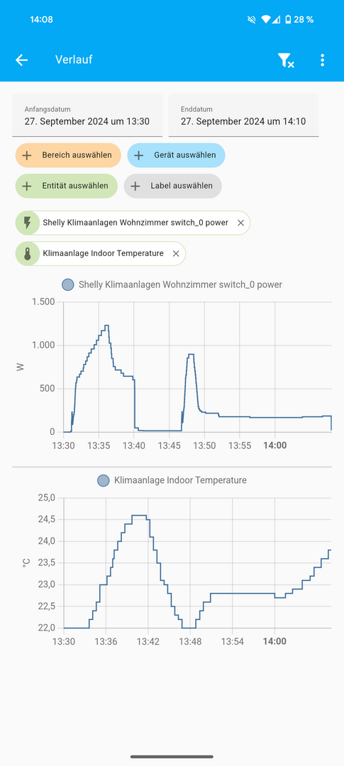

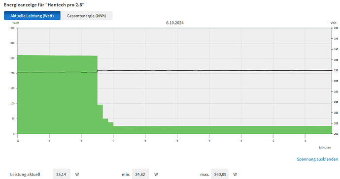

Ich habe es heute auch im Heizmodus geschafft, dass sie moduliert (allerdings mit offenem Fenster damit es nicht zu schnell zu heiß wird, es ist derzeit einfach noch zu warm)
Sie braucht zwei Zyklen mit einer höheren Leistung bevor sie sich einpendelt. Dann läuft sie aber mit 168 Watt - ich bin begeistert!!
Hier ein Screenshot wo man es richtig schön sieht.

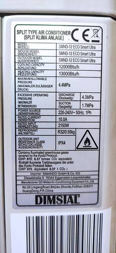

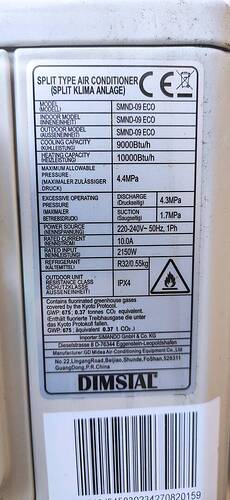

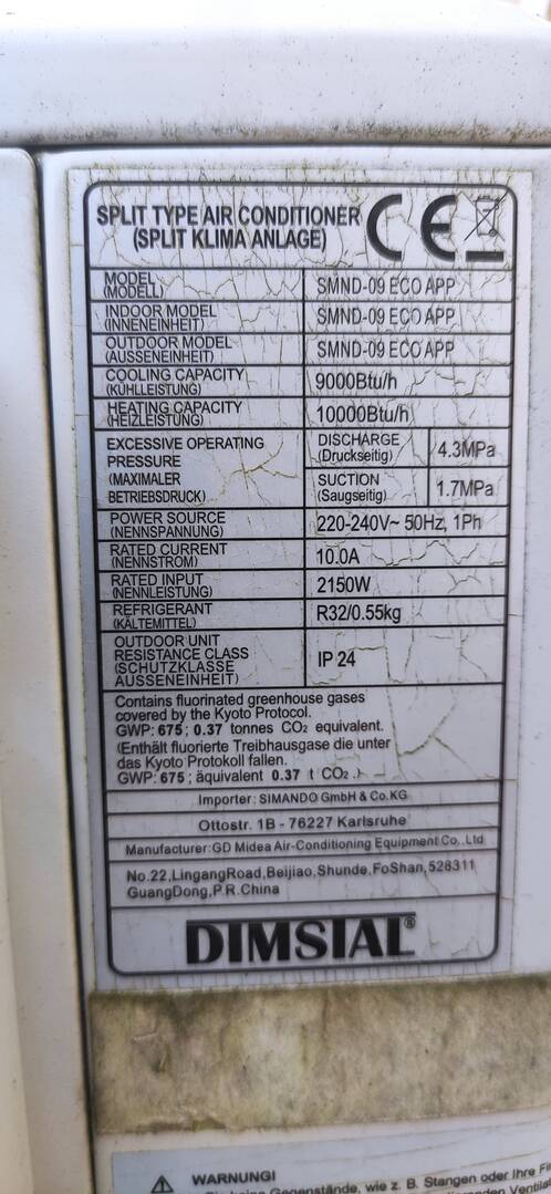

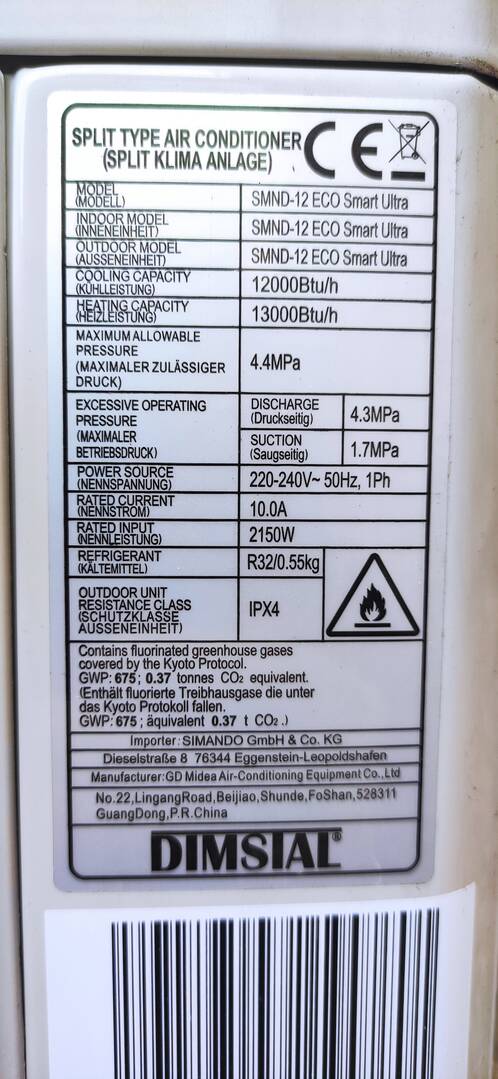

Was sind denn die maximale Stromwerte laut Aufkleber vom Außengerät der 9000/12000er Hantech, bzw Dimstal Geräte?
@mitsch06 Bei meiner 12.000er Dimstal stehen 10 Ampere bzw. 2150 Watt Nennstrom auf dem Aufkleber vom Außengerät. Ich denke aber, dass das eher für eine sichere Elektroplanung gedacht ist (passende Querschnitte und Sicherungen) und man nicht damit rechnen muss, dass sie tatsächlich soviel Leistung für einen längeren Zeitraum abrufen möchte.

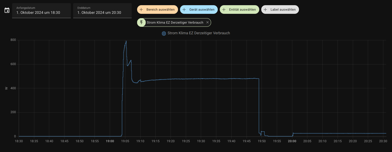

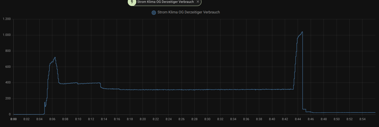

Noch ein Unterschied, die 2020er gibt beim Heizen Vollgas bis 1100 Watt hoch und bleibt dann auch dort wenn ich den Temperatursensor durch einen Festwiderstand ersetze, das tun die beiden neueren nicht. Deswegen laufen die mittlerweile nur noch mit entsprechenden Widerständen auf 21 Grad fest voreingestellt. Starten tu ich dann mit 21,5 Grad für 3 sec, dann regel ich sofort auf 17 Grad runter. So starten dann beide Anlagen mit etwa 600 bis 800 Watt je nach Außentemperatur und je nachdem ob sie vorher schon gelaufen sind. Sie gehen dann nach ca. 2 bis 3 Minuten mit ihrer Leistung runter und bleiben dann dort auch dauerhaft. Die "alte" Anlage gibt einfach immer mehr Gas wenn sie keine Temperaturänderung vom Sensor mehr mitbekommt.
Beispiel mit Festwiderstand (21 Grad) --- Das Takten übernimmt hier jetzt quasi HomeAssistant per externem Thermometer.
Zum Vergleich meine "alte" Anlage mit nach außen gelegtem und gedämmtem Temp-Fühler. So gut waren die beiden neueren aber bei weitem nicht.

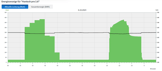

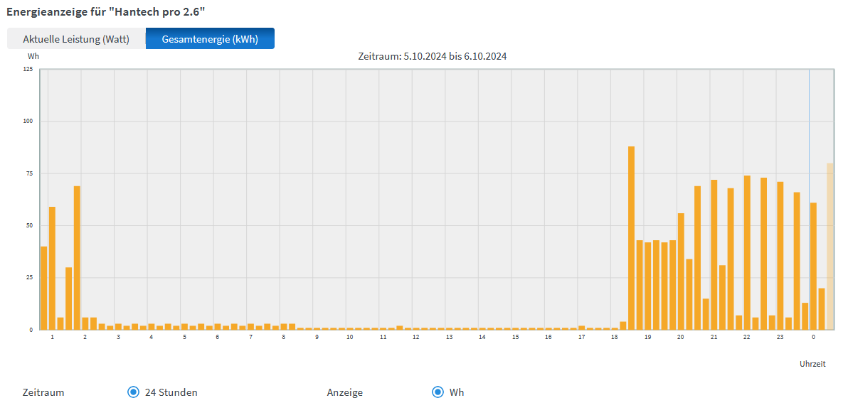

Meine Erkenntnisse zur Hantech im Vergleich zur Daikin … Die Hantech Steuert noch immer zu aggressiv hoch .. Daraus ergibt sich ein häufiges Takten…. Zumindest in kleinen Räumen
Das sieht dann bei 7 Grad Außen und eingestellten 19 Grad innen so aus .. wobei sie genau wie die Daikin dann im Raum deutlich höhere Temperaturen erreicht .. fehlt halt auch das im Raum frei platzierbare Thermostat zur Steuerung :frowning:
Trotzdem bin ich bisher sehr zufrieden mit dem Teil .. macht für mich was es soll .. das Schlafzimmer halt auf Temperatur halten J

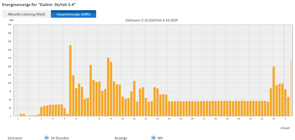

schlechter Vergleich aber hier mal die Daikin .. die im verhältnis zur raumgröße wohl eher passt
Immerhin taktet sie nicht ganz so häufig. Von der Effizienz her werden 2-3 Takte pro Stunde kaum einen Einfluss haben. Vom Wohnkomfort ist es mitunter nicht ganz so angenehm, weil es sich in der Taktpause schnell kühler anfühlt. Aber das kommt auch alles auf die konkreten Gegebenheiten an.
Interessant wird es, wenn die Temperaturen etwas niedriger sind und die Anlage nicht mehr takten müsste, ob sie dann auch stabil durchläuft.

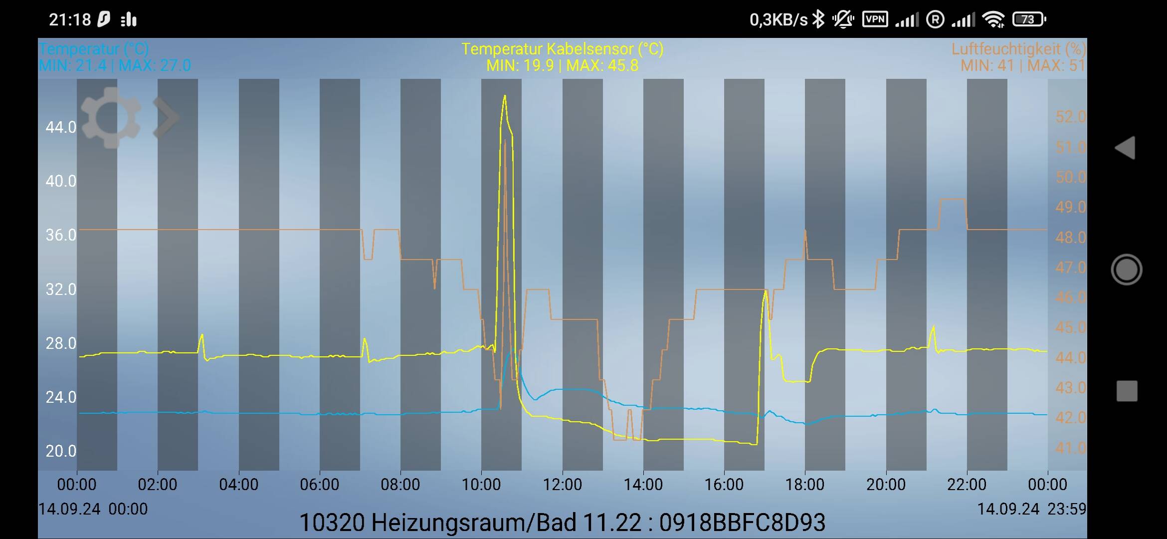

Ich hoffe man kann es lesen.
Beispiel vom 14.9. Gelbe Linie ist Auswurf. Blau nicht Beachten. Beim großen Ausschlag hat jemand geduscht. z.B. Von 0 bis 10 Uhr durchgehend zwischend 26,4° und 26,7° Auswurf ohne Takt. Tagesverbrauch 2,2 KWh. Tagestemperatur zwischen 9 und 17°. Innentemperatur durchgehend 20 bis 20,5° (ausser mehr beim Duschen).

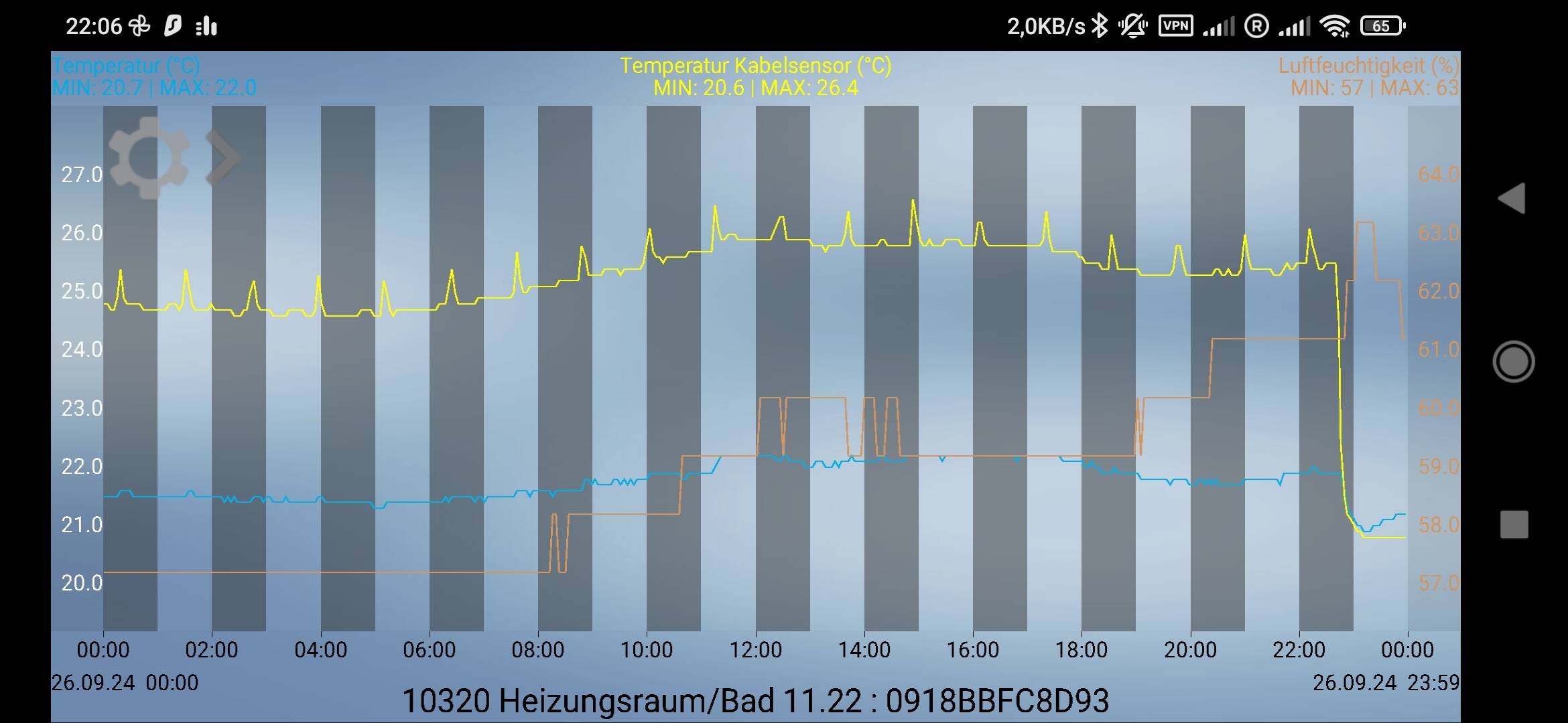

@matsches Hallo Mathias, um Deine Zweifel zu zerstreuen hab ich mal ein Tag ohne Besonderheiten rausgesucht.
26.9 Nacht/Tagestemperatur zwischen14 und 16°. Innentemperatur durchgehend zwischend 20,4 und 21°. Tagesverbrauch 1,85Kwh.
Von 0 bis 22:30 durchgehend und ohne Takt Auswurf 24° bis 26°. Ist also durchgehend mit etwa 85w gelaufen.
Ob es Sinnvoll ist sie durchgehend so laufen zu lassen steht auf einem andere Blatt.
