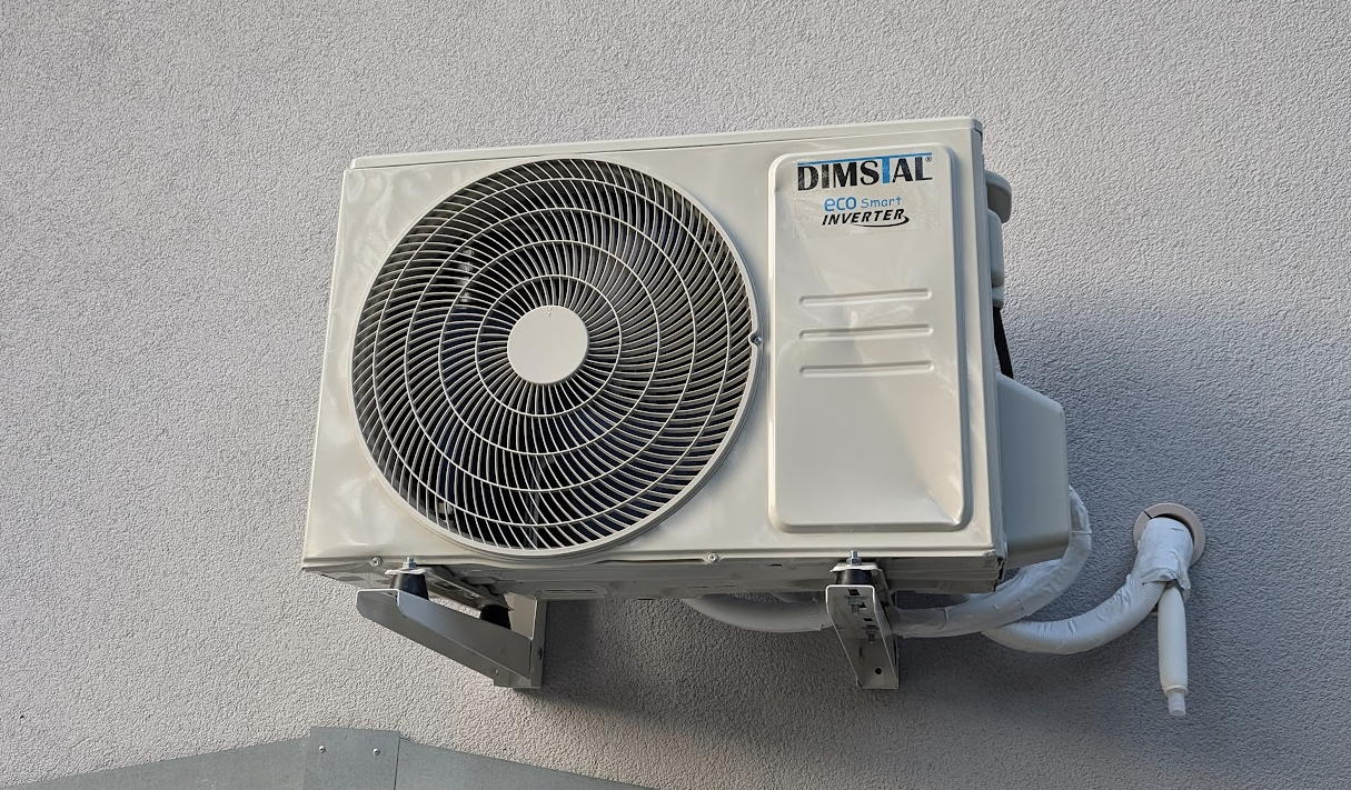

Heute habe ich meine nagelneue Dimstal 12K Ultra fertig installiert.
Einige von euch haben berichtet, dass eure Dimstal-Geräte modulieren. Davon merke ich leider überhaupt nichts. Genau wie bei meiner alten Dimstal läuft die Klimaanlage bei mir auf Vollgas, überschreitet die eingestellte Temperatur und schaltet dann ab. Warum ist das so? Ich verstehe nicht, was bei euch anders ist. Wie können eure Anlagen auf 200 Watt heruntermodulieren?
Jetzt habe ich die neue Klimaanlage und habe genau dasselbe Problem wie zuvor.
Die Delle im Gehäuse ist übrigens beim Versand entstanden ... gab 30€ nachlass aber der Support von Dimstal ist sehr lahm.

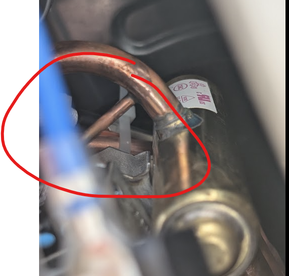

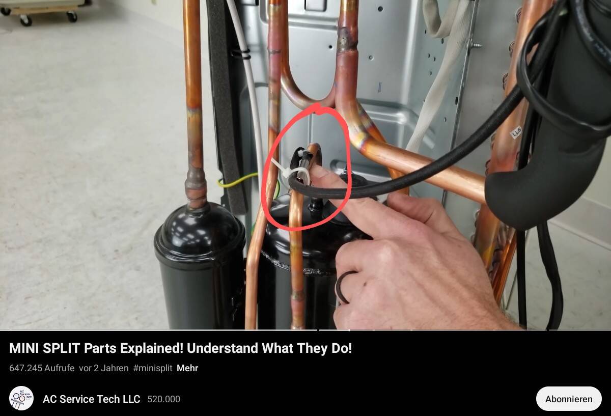

Uiuiui, die hat im Transport ja ordentlich was abbekommen. Wie hoch ist die Installation? Ich hätte noch eine Vermutung. Die Steuerplatine geht mit einem Temperaturfühler auf das Kupferrohr, welches oben vom Kompressor abgeht. Sie wird mit einer Metallspange und einem Kabelbinder am Rohr fixiert. So wie das Gerät aussieht, würde ich mich nicht wundern, wenn sich die Spange durch Erschütterung gelöst hätte und die Steuerung nun nicht mehr weiß, welche Temperatur das Kältemittel eigentlich hat.
Falls du noch leicht rankommt, würde ich mal schauen, ob dieser Fühler sich nicht eventuell gelöst hat. Kannst die Gelegenheit bei Bedarf auch dafür nutzen, um das Gehäuse mit einem Gummihammer von hinten etwas auszubeulen.
So sollte es ungefähr aussehen:

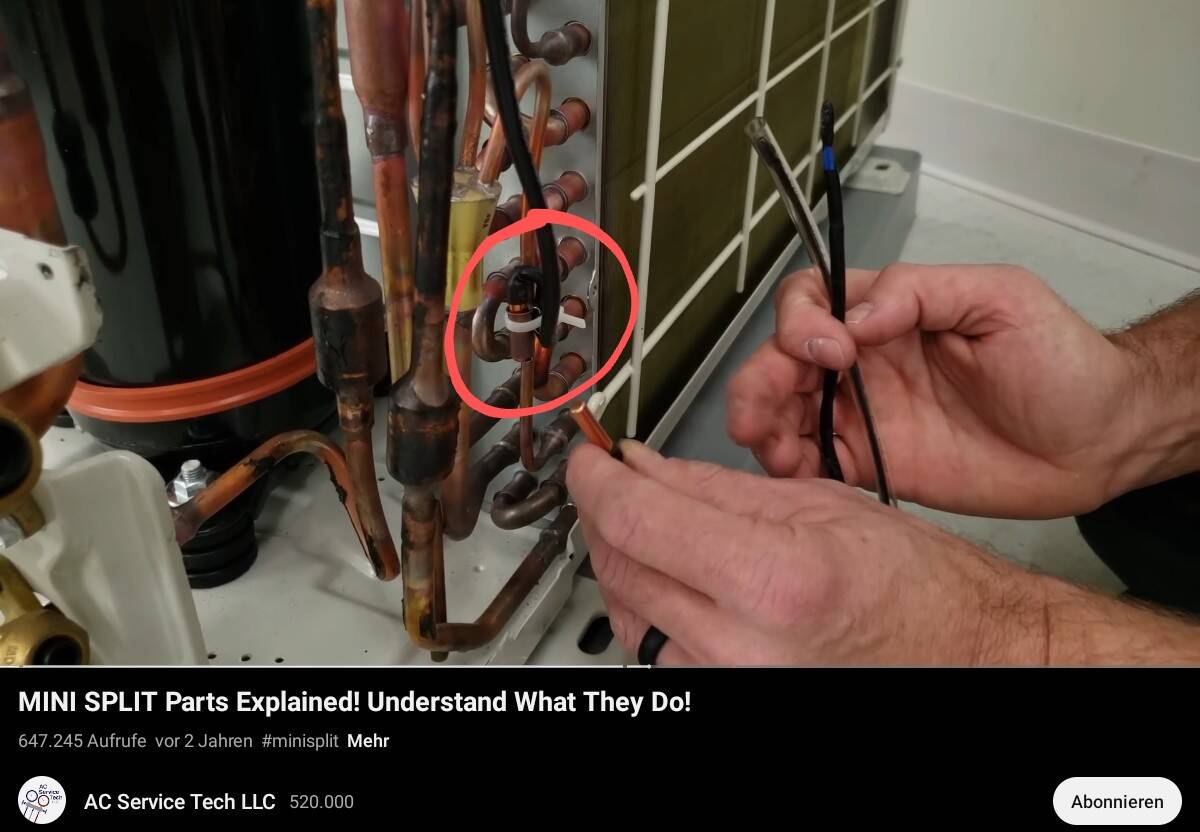

Und kurz vor dem Wärmetauscher müsste auch ein Fühler sein. Ob der oben oder unten ist, weiß ich nicht:

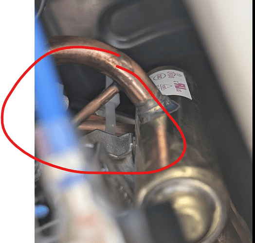

@redsunfx Danke für die Idee mit den Fühler, die Anlage ist zum Glück ganz gut erreichbar (über dem Gartenhaus). Die Fühler waren beide, wo sie hingehören. Ich habe mir aber nicht die Arbeit gemacht, das ganze Ding zu zerlegen, um die Beule zu beseitigen. War aber auf jeden Fall interessant das ganze mal von innen zu sehen, ich habe davor noch nie eine Anlage in echt innen angeschaut, immer nur in Videos.
Im Anhang noch in Foto von dem Fühler, war leider sehr schwer zu fotografieren.
