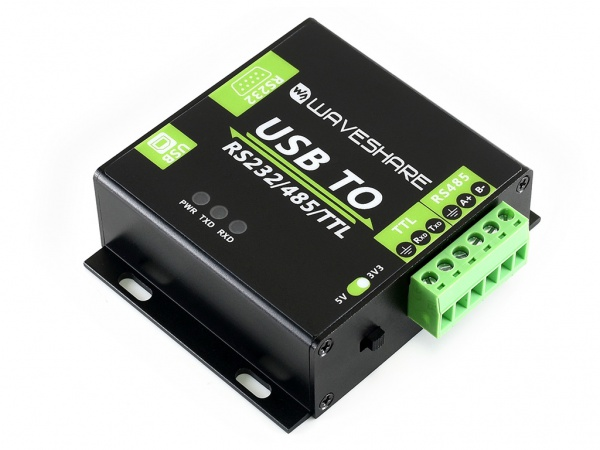

Genau dieses hatte ich testhalber zwischen Cerbo GX und das JK-BMS gehängt - ohne den JK RS485-Adapter. Das hat einwandfrei funktioniert (da ich den Waveshare für was anderes brauche, hängt da nun ein China-USB-TTL-Adapter zwischen) und die mit einem Isolationstester geprüfte galvanische Trennung war ebenfalls einwandfrei. Von dem JK RS485-Adpater gibt es mehrere Berichte, dass er dann und wann ausfällt.
RS485 ist völlig in Ordnung, der Umweg über RS485 hier aber unnötig.

genau den Adapter hab ich mir geholt, das heißt ich hol mir jetz noch das Kabel bei eBay das in der von dir verlinkten Belegung gezeigt wird, PIN die schwarze Ader aus und schließe wie angegeben rot/weiß/gelb an rs485 Eingang vom Waveshare - danke, damit hast du mir schon sehr geholfen

die Klemmen am Waveshare heißen vcc/gnd/rxd/txd (so wie ich das versteh wird vcc nicht benötigt) als Farbe hab ich schw/gelb/weiß/rot .. was gehört jetz wohin? Sorry, ich find das einfach wirr, wenn schwarz am rs485 gnd ist, ist es am ttl auch noch gnd?? Dem Beispiel von „pallograph“ nach wäre jetz weiß gnd. Und wenn rot B+ ist fällt das weg..
@kone
? ist doch ganz einfach.
Stecker am Jk von links nach rechts
Gnd - Rx(gelb) - Tx(weiß)
das dann auf waveshare
gnd auf gnd, gelb auf Tx, Weiß auf Rx
? ja, wenn man das weiß ist es einfach
das war also mit über Kreuz gemeint - aus schw/gelb/weiß wird schw/weiß/gelb
super, vielen Dank

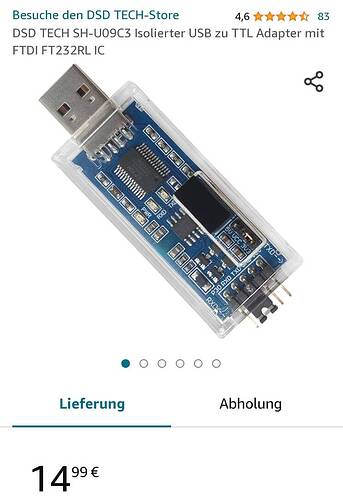

@dv2000 : nehme einen DSD TECH SH-U09C3 Isolierter USB zu TTL Adapter und ein in der Länge passendes USB Kabel (max 5m!) zum Cerbo / Pi.
Und gut isses. Galvanisch getrennt, also keine Masseschleifen etc. ?
Die "GPS" Schnittstelle am JK-BMS ist TTL Pegel; eine Umsetzung auf RS485 und zurück auf USB ist völlig unnötig. Es sei denn, es müssen größere Strecken überbrückt werden.
P.S.: die JK-BMS sind mMn sehr gut; der RS485 Adapter von JK ist Mist.

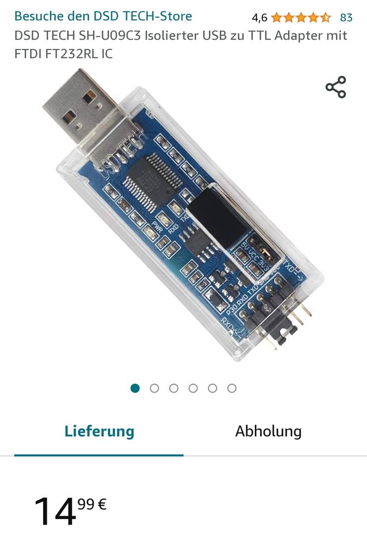

  • @HenryR3,
Danke für die Info. Der von Dir vorgeschlagene Adapter, (siehe: Bild), wird dann auch an den: GPS Port des JK-BMS angeschlossen oder an den: Can/RS485 , ich vermute das auch der GPS Port genutzt werden muss? Kann man nicht diesen Adapter in den Cerbo stöpseln und das Kabel vom JK-BMS zum Adspter verlängern oder ist das schlecht wegen Störeinsteuung ? Hast Du das selbst so im Einsatz und kannst die Funktion bestätigen ? Wie sieht's bei der Verwendung von mehreren Akkupacks mit mehreren JK-BMS aus ? Besten Dank schonmal, für eine hilfreiche Antwort... {green}:wink:
