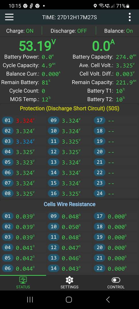

@timbo so bald ich den Hauptschalter der Batterie einschalte geht das BMS aus. Siehe Bild. Daraufhin habe ich den RS485 wieder abgezogen und der Fehler war weg.

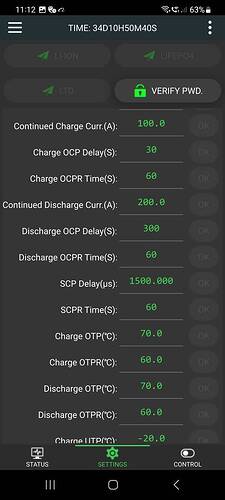

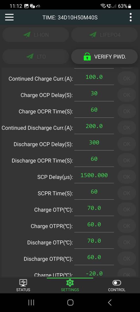

Jetzt habe ich noch das Problem das bei >ca.20A (Hatte den MP2 mal an gemacht aber da schaltete sich das BMS auch sofort aus (70A)) das BMS auch auf Protection geht. Evtl habe ich da falsche Einstellungen aber ich habe noch nicht rausfinden können welche?

Du könntest das "Short Circuit Protection Disconnect Delay" mal auf 2000ms setzen und erneut testen (ohne Gewähr).

Dein Screenshot zeigt es oben schon an: Discharge steht auf OFF
Du solltest das BMS mal mit den Abschaltschwellen einstellen.
Stell doch mal die Screenshots von den Settings hier ein
@martini
Discharge steht vermutlich aufgrund der Protection auf Off. Sonst würde das safety feature keinen Sinn machen ?
Nach dem Motto: "du hast nen kurzen, aber ich entlade trotzdem fleißig weiter"

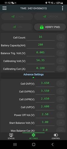

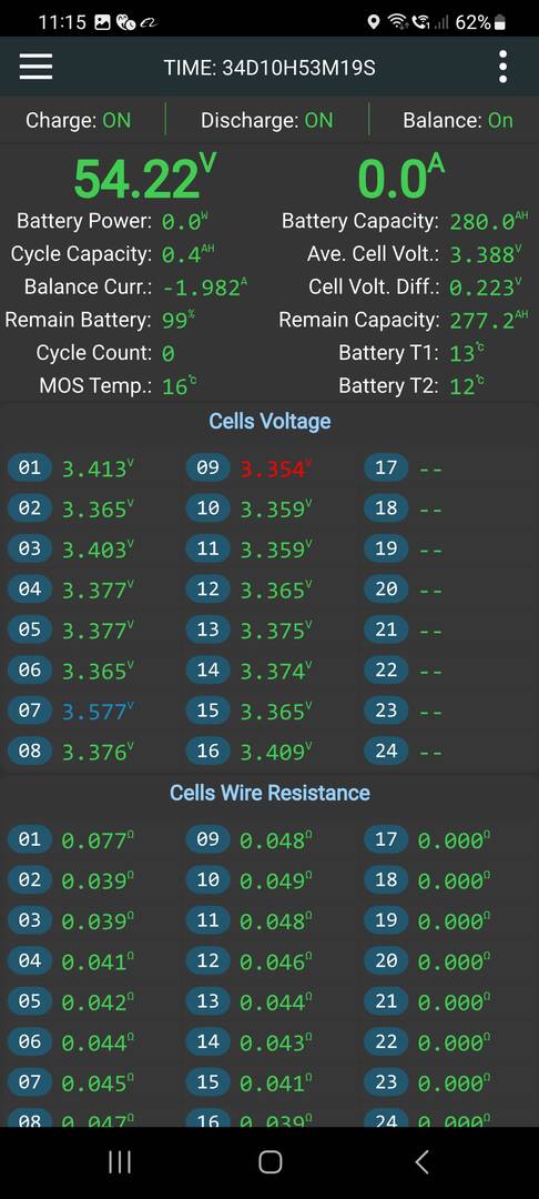

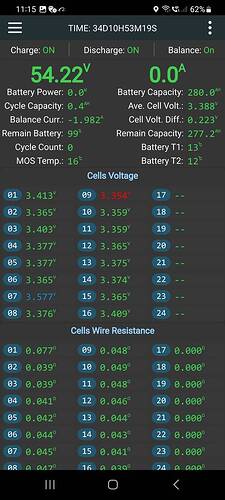

So wie es aussieht muss ich diese Zellen noch mal top balance machen. Die gehen oben doch ziemlich auseinander.
Der letzte Screenshot ist jetzt ohne RS485? Fehler weg und Akku läuft so, wie er soll?
@timbo ja genau.
Jetzt schaltet der Akku bei hohen Strömen ab, was wohl daran liegt das die Zellen zu unterschiedlich laden. Deshalb muss ich den wohl nochmal auseinander nehmen.

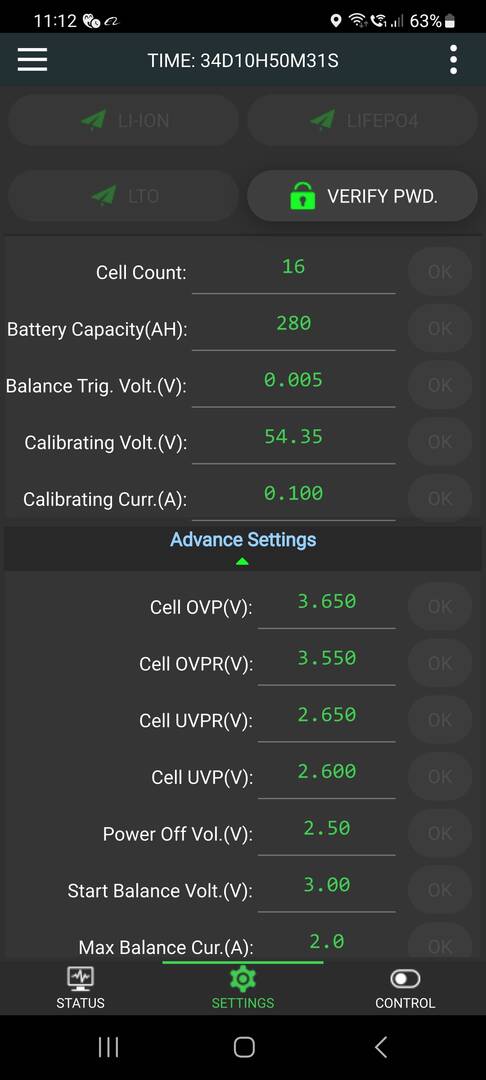

Aber bei meiner 2. BATTERIE IST DIE Spannung gleich. Alle so 3,6 V geladen. Geladen die letzten Tage mit der Anlage. Sobald ich zum Laden den MP nahm schaltete das Bms ab wegen zu hoher Spannung. Habe ich eventuell falsche Werte?
Ja, laut deinem BMS hast du OVPR auf 3.55V stehen. Das BMS schaltet für mein Verständnis erst bei "3.55V" wieder frei.
Also ja, Settings sind falsch.
Wenn das BMS bei deiner ersten Bank ebenfalls abschaltet, dann würde ich anhand deiner Bilder erstmal alle Zellen Balancen.
Zelle 7 kannst du z.B mit einer Glühbirne manuell entladen, die driftet laut deiner Bilder ja deutlich nach oben ab.
Mach mal ein Screenshot von deinem Venus wo die Zellspannungen angezeigt werden. so wie es ausschaut funktioniert die Kommunikation bei deinen BMS doch nicht so richtig mit dem Multiplus.
Er hat doch überhaupt noch keine Kommunikation zwischen MP2 und JKBMS, weil dort das BMS immer in "Discharge Short Circuit" geht.
Fehler der zweiten Akkubank liegt zu 99% an den Settings des JKBMS.
MP2 möchte den Überschuss in den Akku laden
Das BMS verweigert dies aber, weil die Zellen über 3.55V geladen sind und somit über dem eingestelltem OVPR liegen.
Entlade den Akku mal soweit, dass du mit allen Zellen unter 3.55V bist, dann wird auch das Laden wieder funktionieren.
