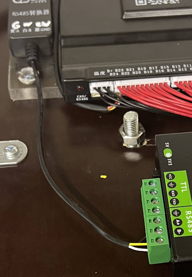

@pallograph wie muss ich die Kabel richtig anschließen? So wie ich es gemacht hatte war es ein Kurzschluss
ws, gelb, sw entspricht B-, A+, gnd
@timbo Es ist schon etwas verwirrend . Habe die Zeichen vom RS485 übersetzt und dann kam bei Gelb A, weiß B und für Schwarz GND raus.
Aber richtig ist jetzt Schwarz auf B-, Gelb A+ und Weiß GND richtig?
Hallo Tobias,
nein, deine erste Auflistung ist meiner Meinung nach korrekt. Genau so habe ich es auch angeschlossen und es läuft. Woran machst du den Kurzschluss fest?
Weiß = B-
Gelb = A+
Schwarz = Erde
