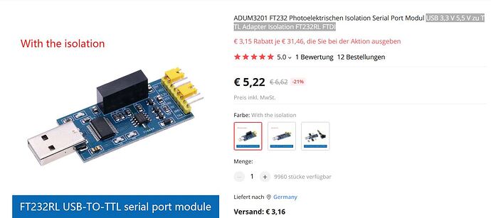

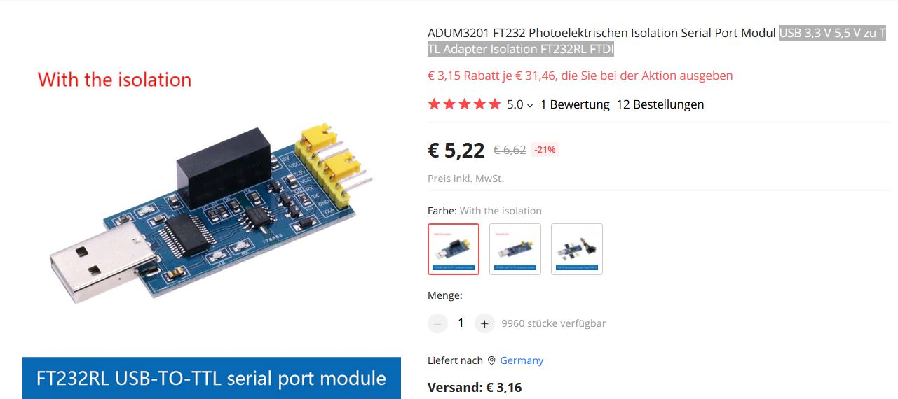

ich meine die iolierten teile hier
USB 3,3 V 5,5 V zu TTL Adapter Isolation FT232RL FTDI
sollten auch passen.
Habe mir ein paar bestellt, kann diese dann zusammen mit der Sammelbestellung der JK-BMS versenden..
Die wären natürlich auch optimal. Günstig - FT232RL - ADUM3201 und wählbare Spannung - wie der von Amazon nur besser - theoretisch..
