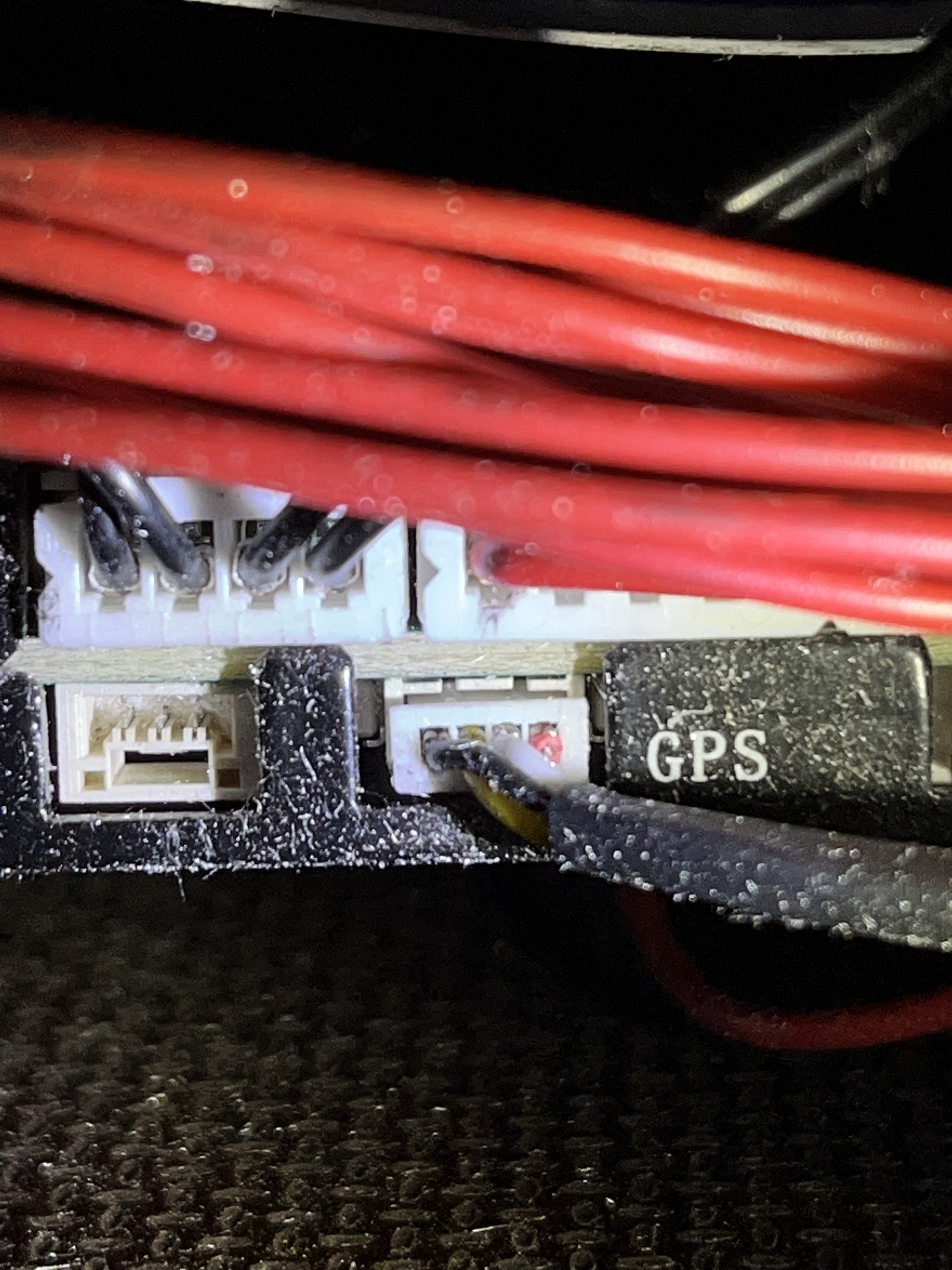

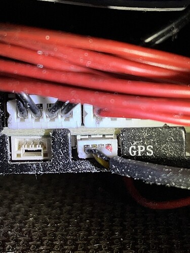

wenn ich das Kabel von dem folgenden ebay Link verwende
https://www.ebay.de/itm/183466543983?mkcid=16&mkevt=1&mkrid=707-127634-2357-0&ssspo=2IvBA9NMTPO&sssrc="2349624&ssuid=28ACiFjlQoK&var=&widget_ver=artemis&media=EMAIL"
Variante: 1.25mm SH 4-Pin
Und die Original Pinbelegung so lasse wie sie geliefert wurde.. dann habe ich die folgende farbzuordnung:
Rxd: rot
Rxd: gelb
Gnd: weiß
Siehe folgendes Bild:

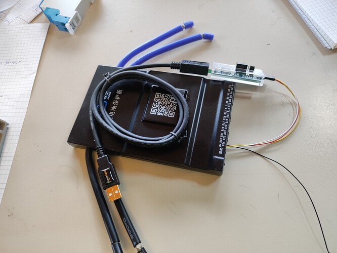

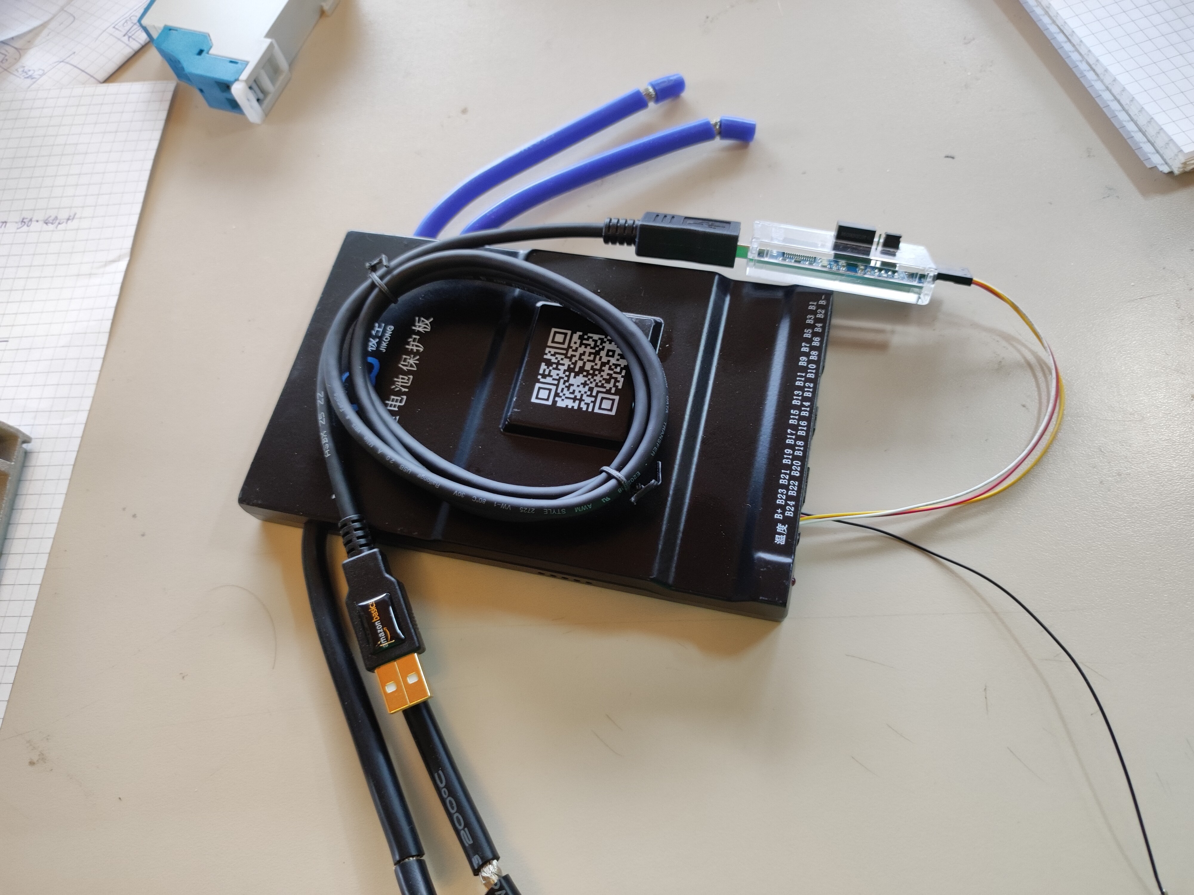

Das ganze sieht dann so aus:
Als USB Verlängerung verwende ich:
https://amzn.eu/d/hg4W7Vi
Und hier noch mal der Link zum Potenzial trennenden Adapter
https://amzn.eu/d/1vUemh7

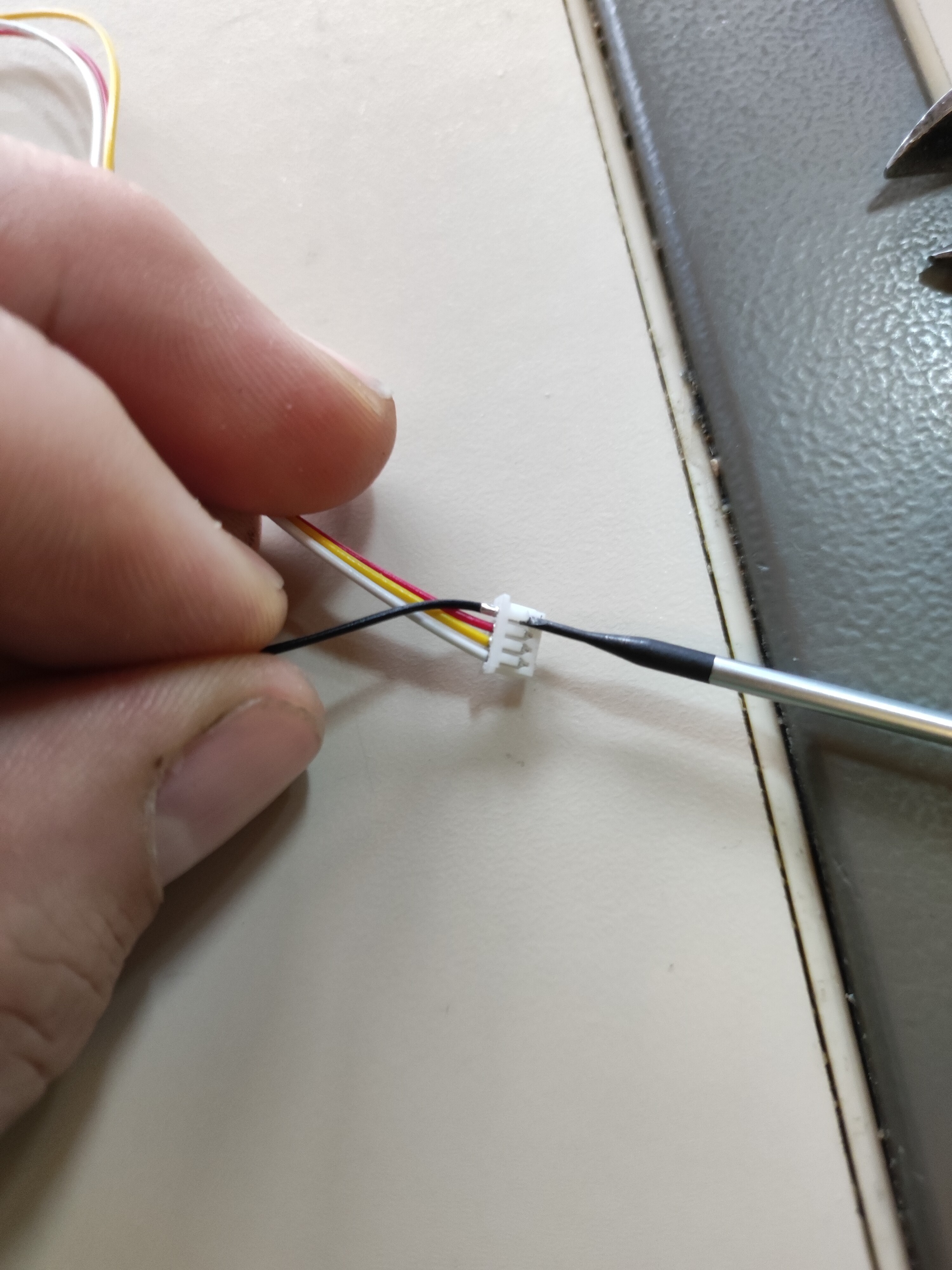

Das nicht benutzte schwarze Kabel am besten mit einem kleinen Schraubendreher auspinnen..
Eine Zange um die DuPont Stecker am zweiten Ende des Kabel anzubringen.. und ein 4 poliges passendes Gehäuse dazu bekommt man hier
https://amzn.eu/d/a728mqY
Aber anlöten und Schrumpfschlauch direkt am usb- Isolator funktioniert genauso gut.

Im Datenblatt von JK steht aber explizit was von 3,3 Volt TTL Pegeln ich würde mich da eher an die datenblatt Wette halten. Mit 5 Volt kann das auch irgendwie funktionieren aber das kann langfristig zu einer Beschädigung im jk-bms bzw zu einer instabilen Übertragung führen..
Stecker P5 Pin 2 und 3

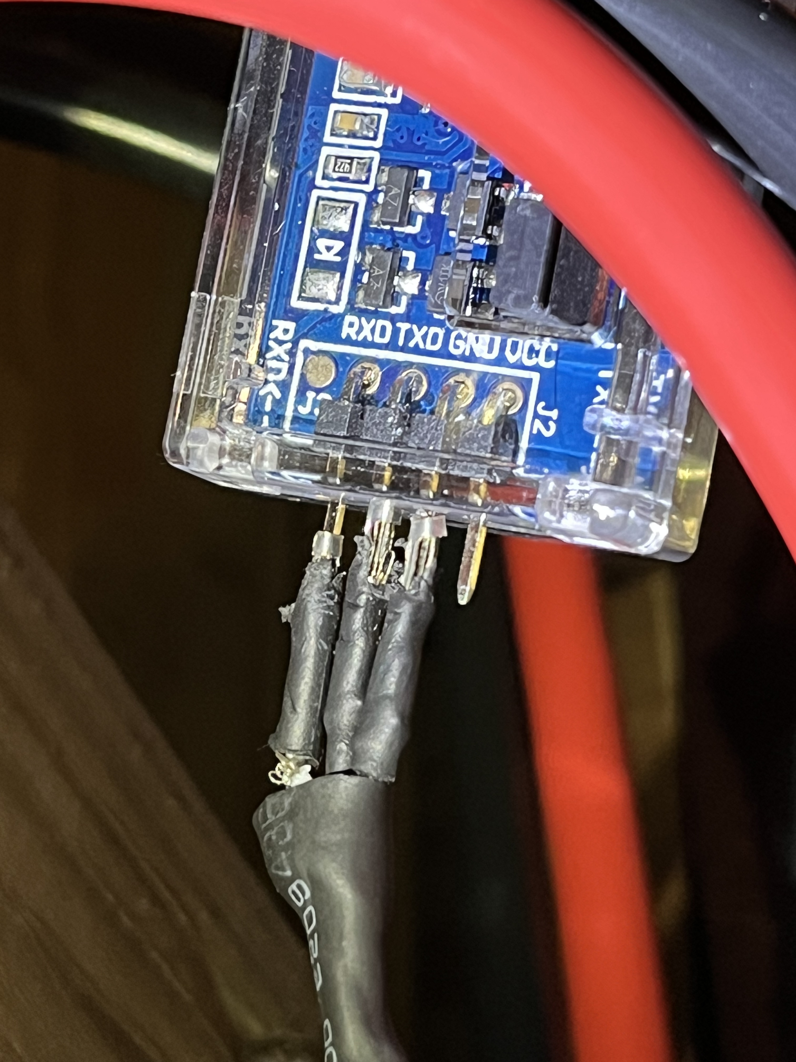

Nachdem ich heute meinen waveshare Adapter erhalten habe und gleich verbauen konnte möchte ich dazu eine Rückmeldung geben.
Es handelt sich um diesen Adapter:
Offene Frage: Könnte ich den TTL Adapter auch direkt an das BMS anschließen (Die TTL Anschlüsse sind auch isoliert)? Nach meinem Verständnis müsste ich VCC am Adapter auf 3,3V setzen, nur gnd und die Datenleitungen mit dem Adapter verbinden und bräuchte halt einen passenden Stecker.
Nachtrag dazu: per TTL funktioniert auch wunderbar. Man muss nur bei der Verkabelung eben darauf achten, dass rx und tx überkreuzt werden müssen, weil des einen Sendeleitung des anderen Empfangsleitung ist.
