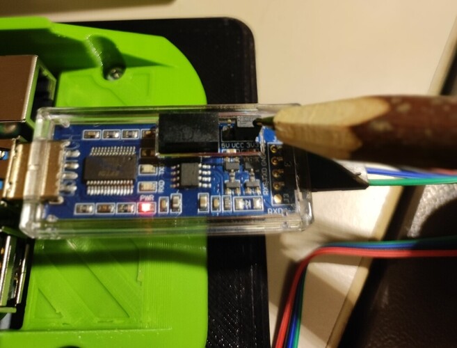

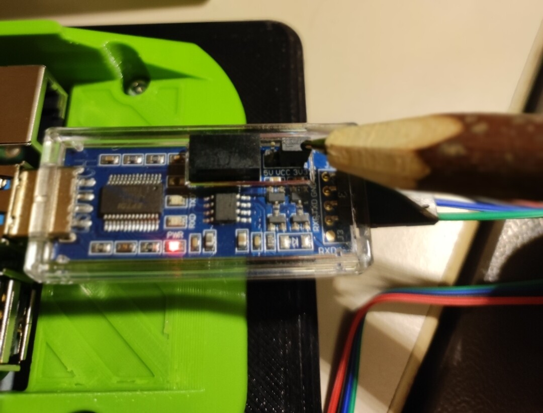

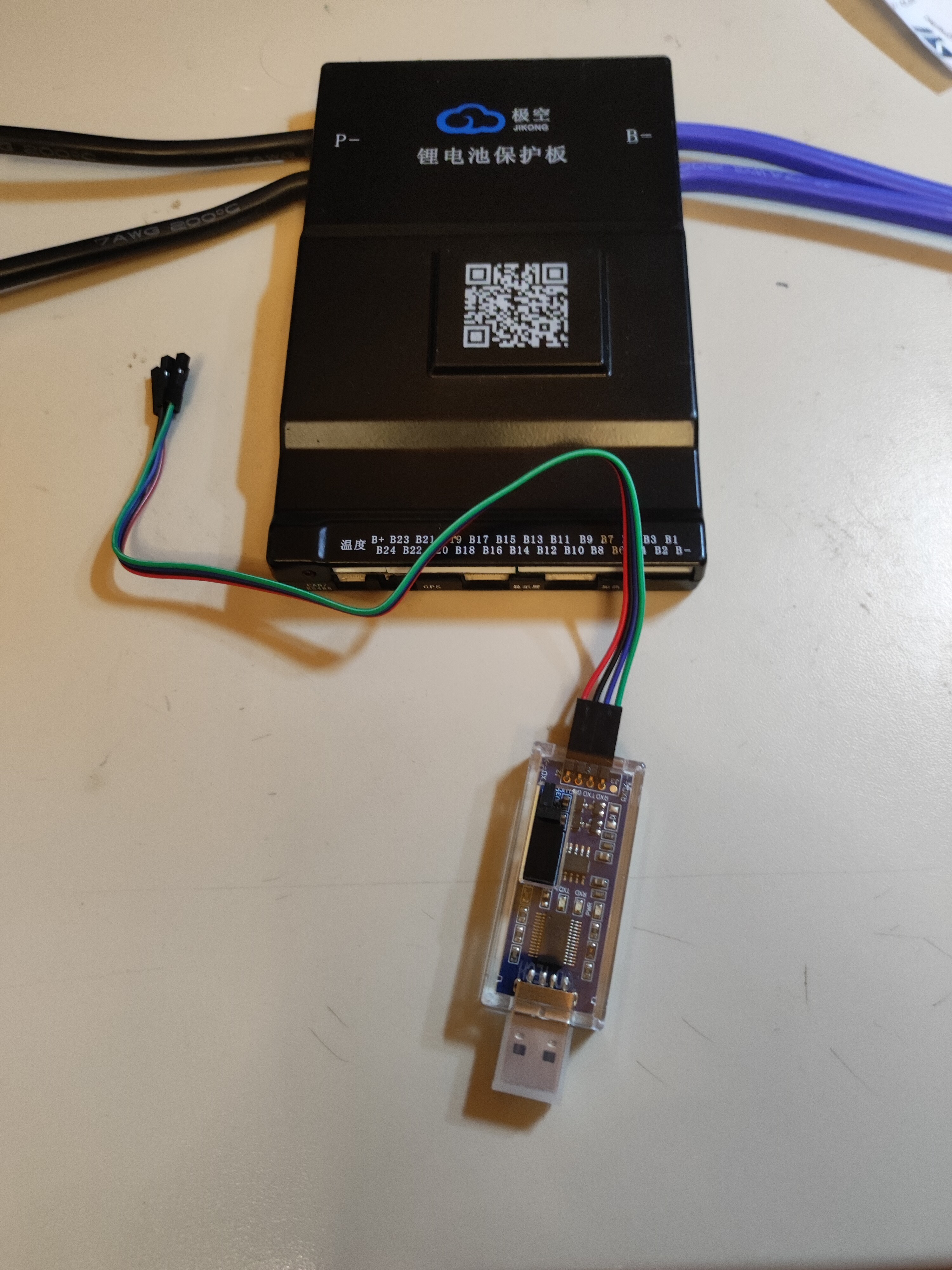

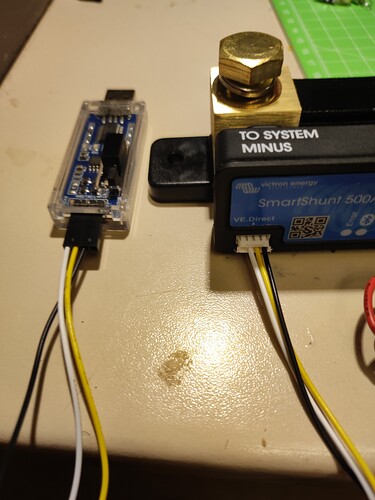

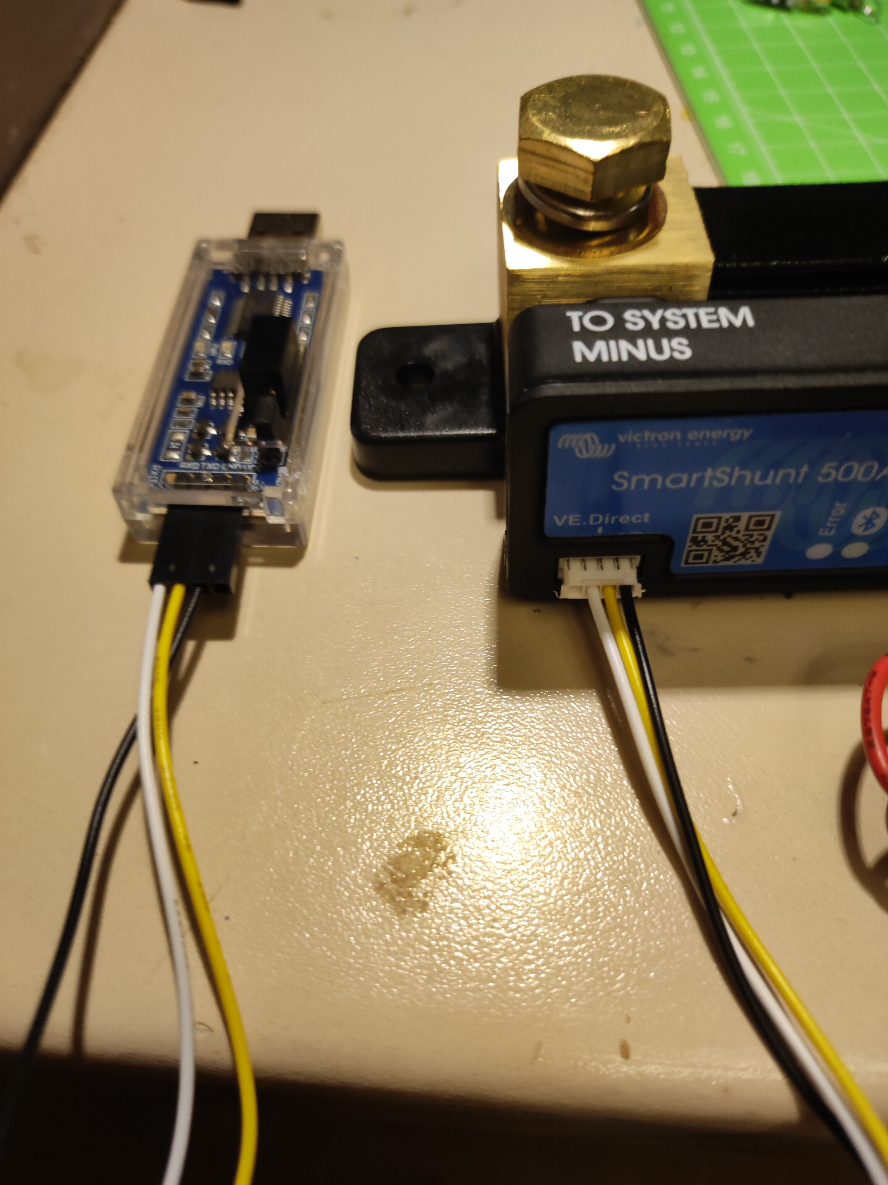

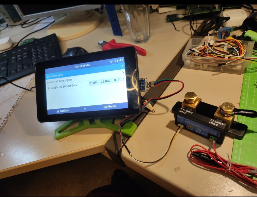

Mit einem smart shunt 500 ampere/50 millivolt, funktioniert der https://www.amazon.de/DSD-TECH-SH-U09C3-Isolierter-Adapter/dp/B07TS3GPQ1/ref=sr_1_3?keywords=usb+uart+isoliert&qid=1666203001&qu=eyJxc2MiOiIwLjAwIiwicXNhIjoiMC4wMCIsInFzcCI6IjAuMDAifQ%3D%3D&sprefix=usb+uart+iso%2Caps%2C77&sr=8-3 schon mal sehr gut.

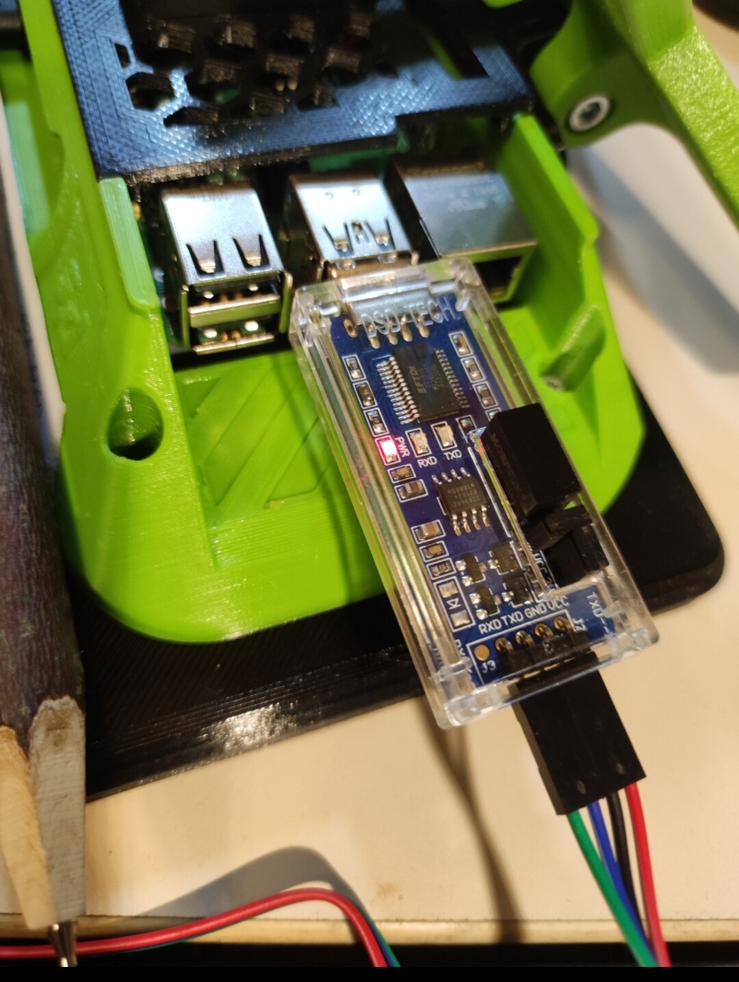

Das Gehäuse ist nur etwas groß und blockiert die benachbarten drei USB-Ports des Raspberry..
Sollte sich aber lösen lassen wenn man das Original-Gehäuse durch einen Schrumpfschlauch ersetzt..]
Wichtig.. den Jumper zu Auswahl des Spannungspotential auf 3,3 Volt belassen und nicht auf 5V umstecken...
Wenigstens für das JK BMS ist dies wichtig. Ob der smart shunt , bzw das Original ve.direkt to USB interface mit 5v oder 3,3 v arbeitet weiß ich nicht sicher.. aber lieber zu wenig als zu viel Spannung

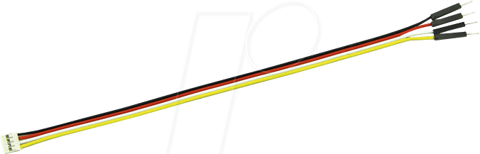

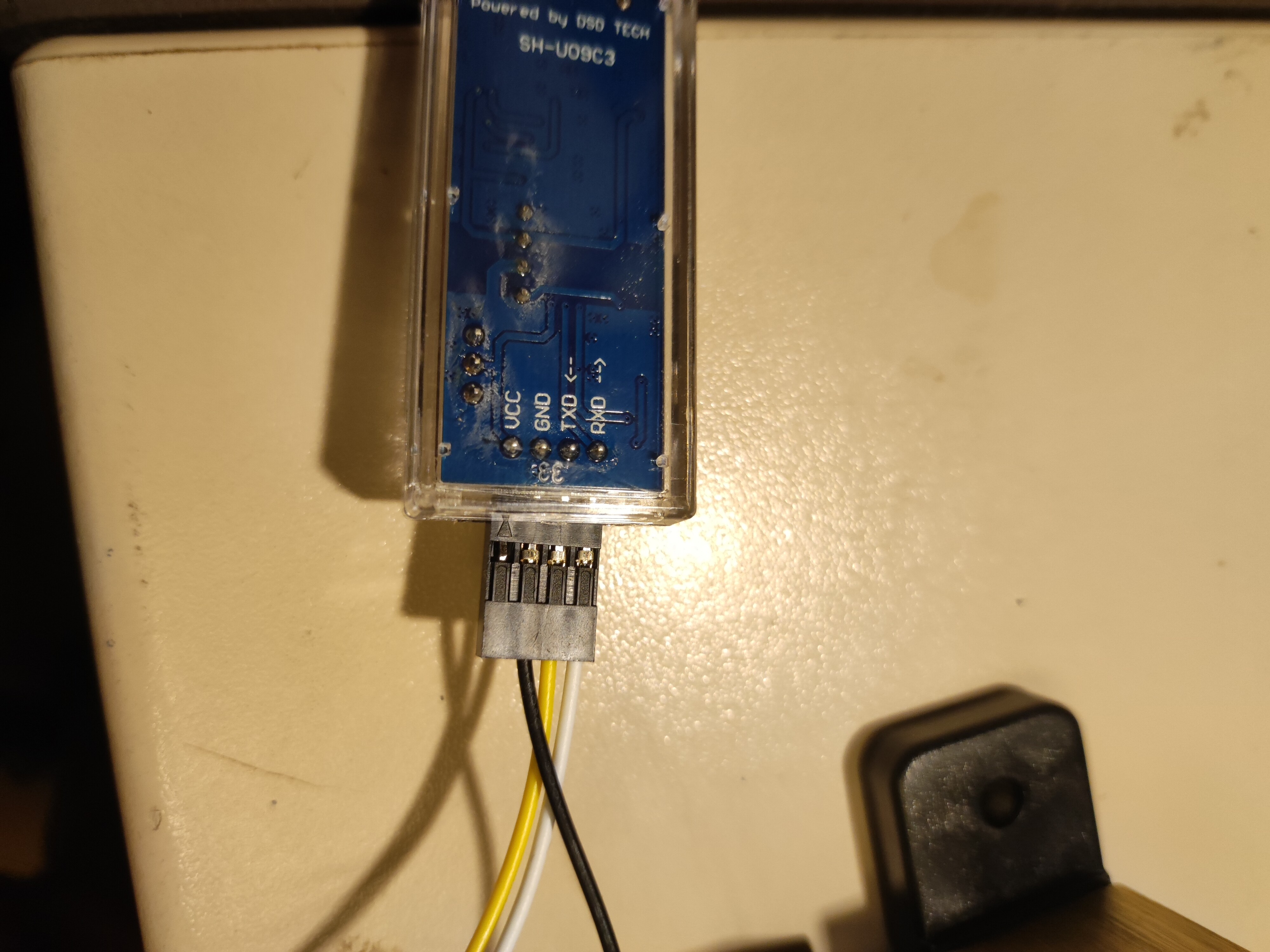

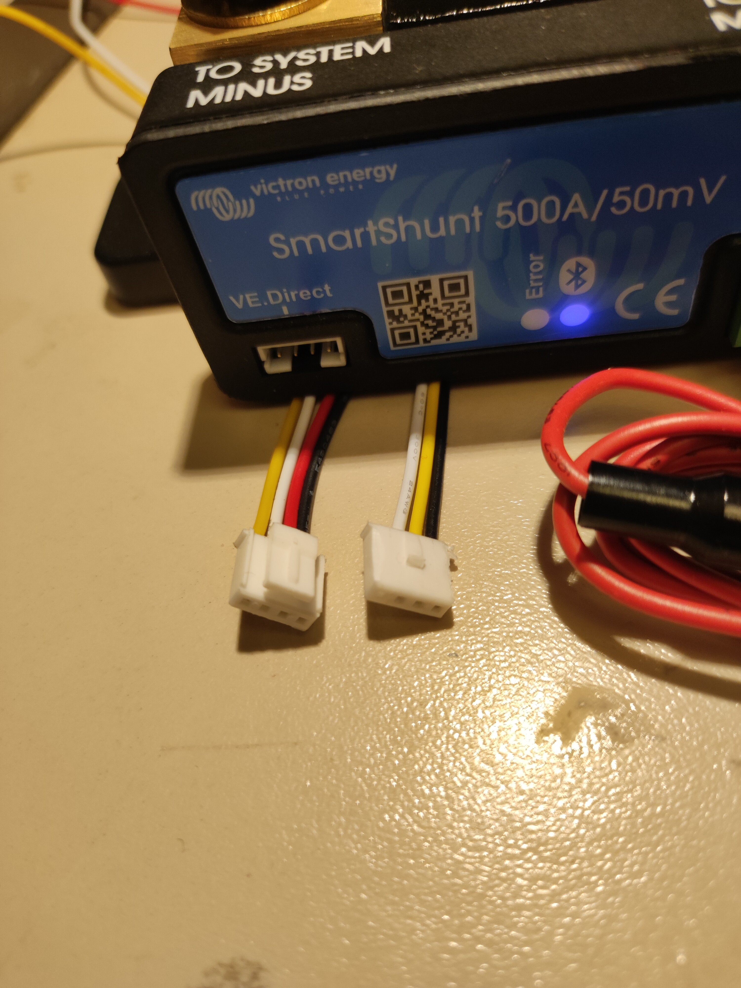

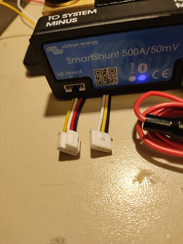

Hier noch mal die Pinbelegung von dem Kabel
Als Kabel habe ich ein Grove Stecker auf dupont Adapterkabel modifiziert..
Original sieht dies so aus
Zu kaufen z.b. bei Reichelt
https://www.reichelt.de/arduino-grove-4-pin-female-jumper-zu-grove-4-pin-5er-pack--grv-4pin-f2grv-p191166.html?PROVID=2788&gclid=CjwKCAjwwL6aBhBlEiwADycBIHaSzW42kchNvmDRu-695iFqdQMAU3HfVOH7Rw3FvsaI3SL-65-cqRoCtNAQAvD_BwE&&r=1
Den original grove Stecker musste ich mechanisch auch etwas mit dem Messer beschnitzen.
Auch passt er trotz Modifikation dann nicht hundertprozentig in den Victron Gegenstecker.
Links der Stecker im Neuzustand, rechts der modifizierte Stecker
Oder ein USB-Verlängerungskabel, falls verfügbar.
Ja das ist sicherlich die bessere Wahl..
als das RS232 TTL. Signal zu verlängern..
da das USB Kabel geschirmt ausgeführt und die Signale differenziell übertragen werden.

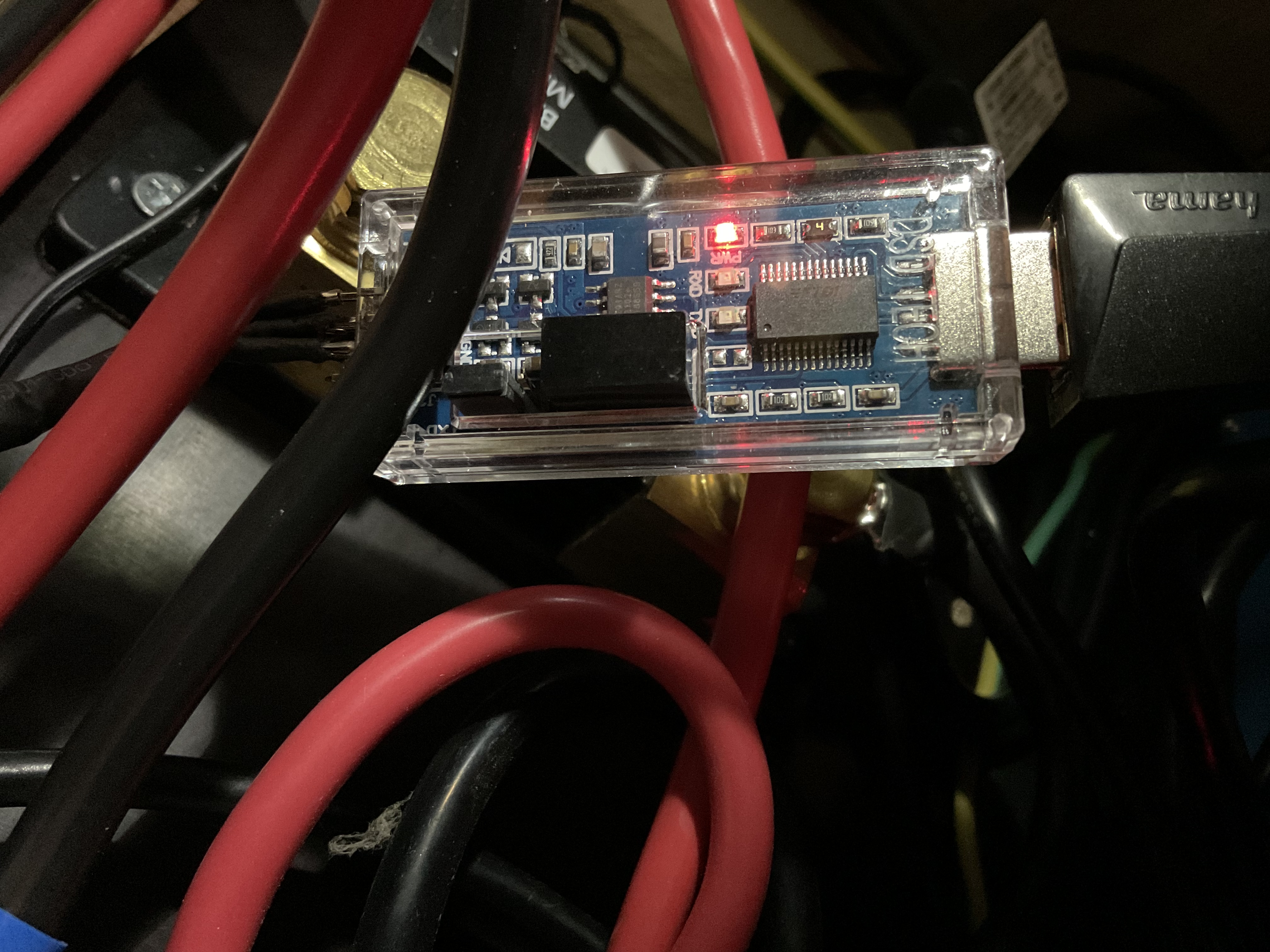

Ja funktioniert mit JK-BMS :D
Habe auf TTL Pegel 3,3V (Danke Alex_S) und rennt.
Und was ist daran isoliert gegenüber einem normalen FTDI?
Aus der Produktbeschreibungen
Mit diesem FT232-USB-zu-TTL-Adapter mit zwei Isolationschips können sowohl Signal als auch Strom isoliert werden.
Selbst wenn Ihr externer Stromkreis kurzgeschlossen ist oder eine große Spannung anliegt, beschädigt dies nicht Ihren USB-Anschluss und schützt so Ihren Computer.
Dieses USB-zu-TTL-UART-Isolationsmodul kann eine Vielzahl komplexer und rauer Bedingungen bewältigen.
