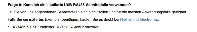

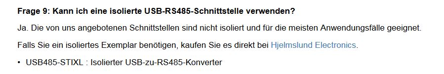

Schwarz hat Verbindung mit dem Metallgehäuse des USB Steckers ! Ich hab noch nicht geprüft ob schwarz tatsächlich verwendet wird oder ob es noch ein anderes Kabel für GND gibt. Wenn das aber die GND Verbindung ist, dann ist das nicht galvanisch getrennt :twisted:
Edit: In der Anleitung zum EM24 steht folgendes:
Mist, das teure Kabel ist auch nicht besser als ein billiges. Die angegebene Alternative liegt übrigens bei 80,-€ und mehr. Also entweder so wie hier vorgeschlagen, oder die neuste 4fach Schnittstelle die Andi von Offgrid Garage vorgestellt hat.
