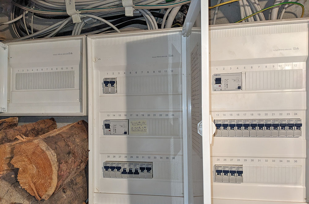

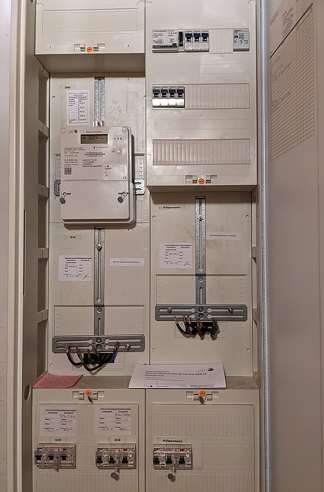

hier mal bilder der kästen. im EG dieser (bild noch vor montage des smartmeter)
im keller die kästen für die einzelsicherungen (EG + OG):
die beschränkungen in dieser ansonsten prima forensoftware sind bescheuert: das zweite bild muß ich löschen und, wenn ich DAS darf, in eine weitere antwort stellen.
jens: ja, vom revolt. ohne speicher. jetzt läuft er gerade mal. beim nächsten absturz meß ich auch mal mit, ob das einen unterschied macht. die neuen kabel von dort gehen mind. zur hälfte für mich unsichtbare wege: die steckdose ist am speicheraufgang, geht dort ca. 3-4m bis zu einer verteilerdose im dachboden, dann runter, bis zum HV im EG wären das ca. 6m, zum keller zusätzliche 3m.

Was ist da jetzt genau unklar für Dich ed_fe? Warum kannst Du nicht mal wenigstens die Spannung vom Energiemessgerät mit und ohne einspeisendem Speicher posten, wie ich es Dir empfohlen habe, wenn schon nicht auch umgekehrt mit einem Verbrsucher, damit man so klären kann, ob es an der zusammengesetzten Leitung von dort zum Verteilerkasten liegen kann?
