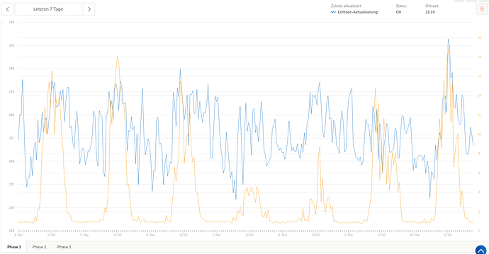

Hier sieht das für die letzten 7 Tage so aus:
Blau ist die Spannung in Volt (linke Skala), gelb der Strom auf L1. Hier ist aber auch der Trafo direkt vor dem Haus und nur drei Anwesen mit Photovoltaik angeschlossen, alle so im Bereich 10 bis 20 kW. Wenn da eine ganze Siedlung dran wäre und viele mit Photovoltaik, dann paßt der zur Auslegung des Netzes verwendete Gleichzeitigkeitsfaktor nicht mehr und die Spannung haut ab.
Die Spannung bricht nicht ein. Das Netz ist nicht weich. Mit der Netzimpedanz hat es m.E. auch nichts zu tun. Es gibt einen Spannungsabfall durch eine lange Leitung bei geringem Querschnitt und die entsprechende Leistung. Ganz normal.

Da müsste man jetzt genauer definieren, welchen Punkt im Netz man meint: Ich meine die Spannung am HAK. Die bricht natürlich ein, wenn man mit 10A belastet, aber die Impedanz sollte so gering sein, dass da nur mit ganz wenig Spannungsabfall zu rechnen ist, keinesfalls 10V. Eher so 2-3 V.
