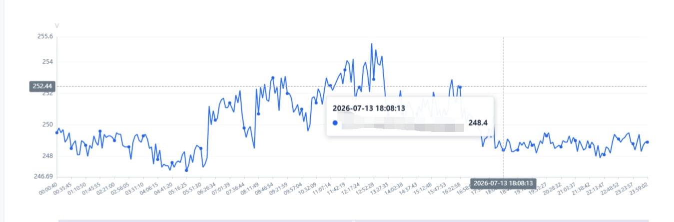

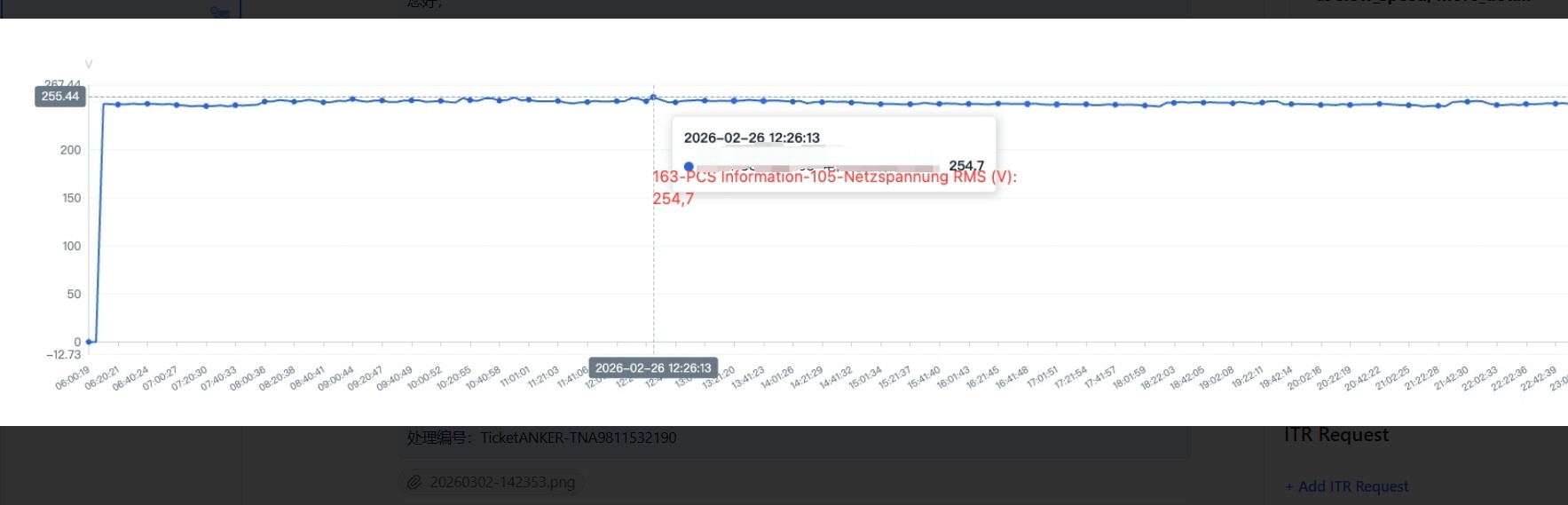

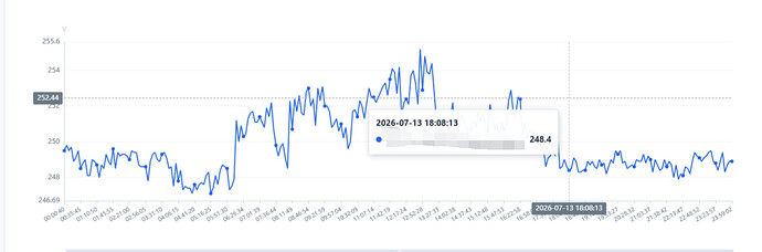

ich habe seit einem jahr ein BKW mit 1700watt an panelen und einem kleinen anker solix2 e1600pro speicher (+ smartmeter), der reicht für mich sparsamen solisten, beides hat meinen verbrauch halbiert. frustrierend waren und sind jedoch abstürze mit netzfehler (92+97) mittags. seit vorgestern ist es plötzlich viel schlimmer geworden, während sich hier im haus, das ich alleine bewohne, nichts wissentlich geändert hat: vorgestern komplett bewölkter tag und abmeldung des speichers fast ununterbrochen von 9 bis 18uhr. gestern dito, worauf ich alles komplett neu gestartet hatte (kabel ab, warten, neu einrichten, alle daten futsch …). und heute wieder: noch dichtere komplettbewölkung, es kamen nur ca. 300watt vom dach, um 11uhr bei 60% ladung ab- + zum glück schnell wieder anmeldung. wenn ich also mittags die waschmaschine anwerfe, ist mit fast 100%iger sicherheit mit ausfall zu rechnen. der behebt sich zwar selbst, aber leider kann das auch mal über eine stunde dauern - wenn es nicht wie vorgestern gleich den ganzen tag anhält. leider bin ich elektrotechnisch nicht versiert, und man kann aus der anker-app nicht einfach die spannung herauslesen. eine ältere kurve hab ich von anker:
die kurve von vorgestern ist angefordert, das dauert aber ca. 2 wochen. ich hatte mal einen elektriker hier, aber der hat nur sehr oberflächlich geguckt und alles ok genannt und 50€ kassiert. mitnetz-strom habe ich schon vor monaten um kontrolle und ggf. korrektur gebeten, aber das scheint völlig aussichtslos (telefonmitarbeiter sind dort - nach meiner erfahrung - grundsätzlich unfreundlich und unwillig).
bei ersteinrichtung habe ich die einspeisung schon abgeschaltet, weil abstürze damit noch häufiger auftraten. also nur eigenverbrauch via smartmeter. leider gibt die app nur hinweise auf fehler, aber leider nicht, wenn das system wieder korrekt läuft.
sollte ich vielleicht die tönenden benachrichtigungen über die auftretenden fehler abschalten und komplett ignorieren oder doch versuchen, das system stabiler zu machen? angesichts der hinweise von anker und der untätigkeit des netzbetreibers vielleicht ersteres?
über eure einschätzung würde ich mich freuen. unter genauer anleitung könnte ich mit meinem einfachen multimeter auch messungen vornehmen. dank + gruß!

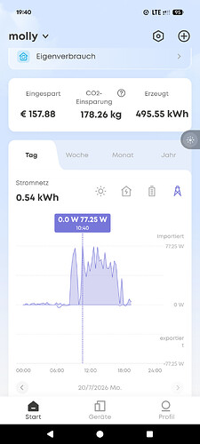

so sah das vorgestern aus - netzverbrauch den ganzen tag. (während hier bei komplettbewölung und 500watt vom dach bei 87% schon wieder absturz)

übrigens ist es heute wie an den letzten beiden tagen: komplett bedeckt, fast regnerisch, es kämen (wenn der speicher nicht längst voll wäre) vielleicht 3-400watt vom dach, aber eine fehlermeldung erfolgt sofort nachdem der speicher mal kurz wieder lief, um 15uhr45 schon die 15te (eine stunde später 20 …), und bis ca. 19uhr werden noch einige folgen, aber solarnutzung findet praktisch tagsüber seit vorgestern nicht mehr statt - warum auch immer (während das bisher wenigstens an einigen stunden des tages möglich war).

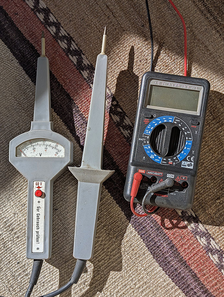

woanders einstecken hab ich schon probiert, ohne veränderung. ich bewohne zwar ein altes haus, aber die elektrik ist vor vielleicht 20 jahren erneuert worden, mit FI-schalter etc. und digitalem zähler. wo allerdings noch alukabel liegen, ist unbekannt. _ diese geräte habe ich; wenn man mir genau sagen würde, wie ich was machen soll, mach ich das sehr gerne! besonders, weil ich es vollkommen unlogisch finde, daß ausgerechnet an derart sonnenfreien tagen (das foto ist schon älter) mir nun dieser totalausfall begegnet.

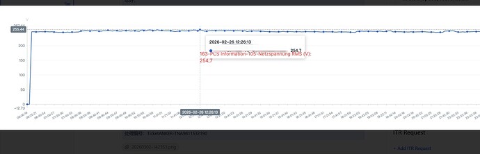

hier noch eine frühere kurve. warum die so unterschiedlich aussehen, verstehe ich auch nicht …
OK ein Multimeter hast Du und so eine Form von Duspol, der hierfür aber nicht geeignet ist. Wenn Du nicht weißt, wie Du mit einem Multimeter die Spannung mißt, mag ich Dich allerdings nicht dazu verleiten, damit an die Steckdose zu gehen … Schau vielleicht doch mal, ob Dir jemand vor Ort helfen kann. Wenn der Akku an der Dose die Überspannung beim Einspeisen produziert, könnte das wie Carlos schon geschrieben hat, drauf hindeuten, dass es Probleme mit Übergängen/Klemmen der Aluleitungen gibt. Da kann dann auch mal was schmoren/brennen, wenn da die WM Strom zum Heizen zieht und sollte ein Profi prüfen, was da los ist.

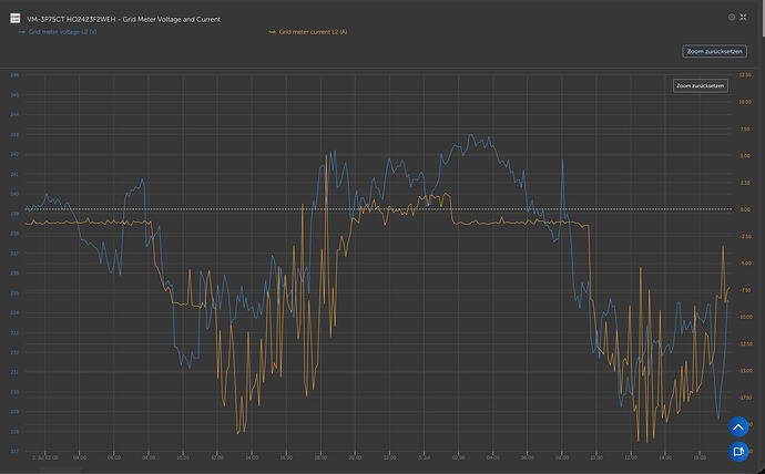

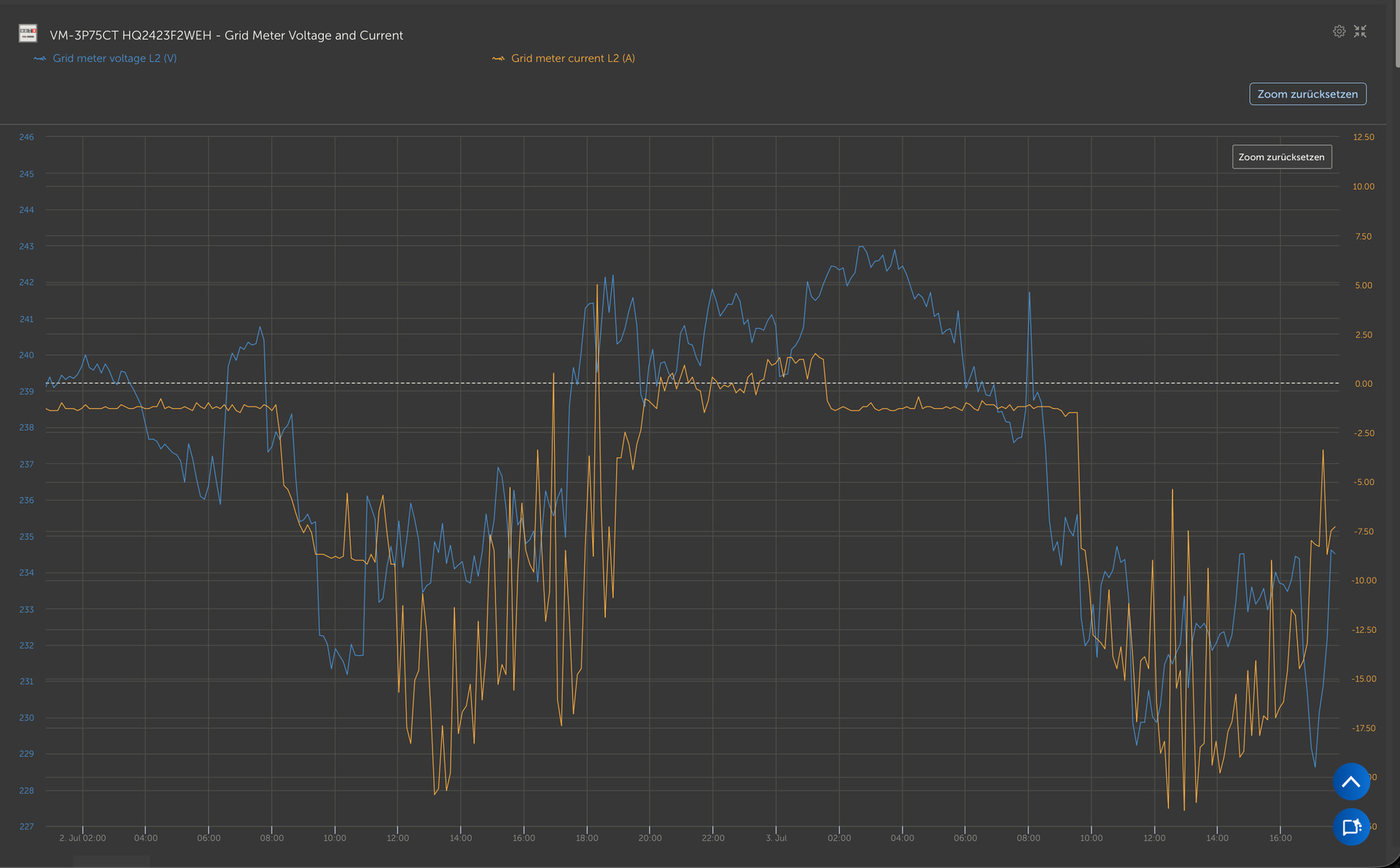

ich habe mal geschaut wie das bei uns im Netz ist, von 9 bis 17 Uhr sinkt die Spannung erheblich obwohl wir einspeisen, Nachts steigt sie dann auf ein Maximum an
links Spannung rechts Strom (negative Werte, es wird eingespeist)
was willst Du beschweren, wenn der Netzbetreiber damit kämpft, dass alle bei Sonne ihre Solarerzeugnisse ins Netz reindrücken? Hast Du mal die Frequenz gemessen?

Messbereich Wechselspannung >250 V, musst mal schauen, was für einen Bereich es da gibt.
Dann ganz wichtig. Die Messstrippen auf COM und V stecken, im Moment steckt der rote auf Strom und damit würdest du einen Kurzschluss machen. Messstrippen müssen sicher für Netzspannung sein und dürfen nicht beschädigt sein. Dann kann man so konfiguriert messen.

niemand hat was zu meinen daten/diagrammen gesagt. was sagen diese? was könnten die aus den gen. geräten sagen?
