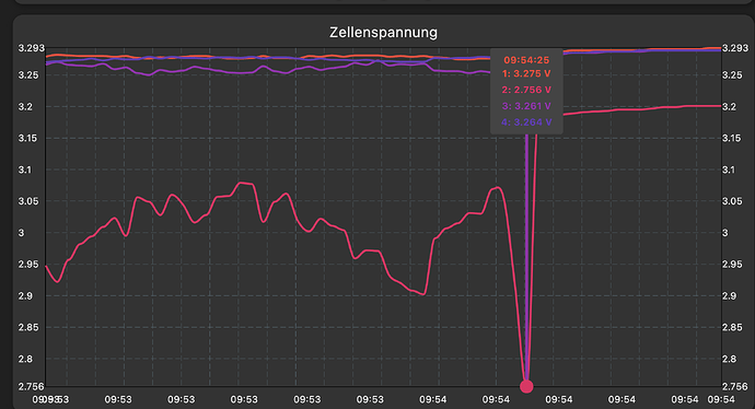

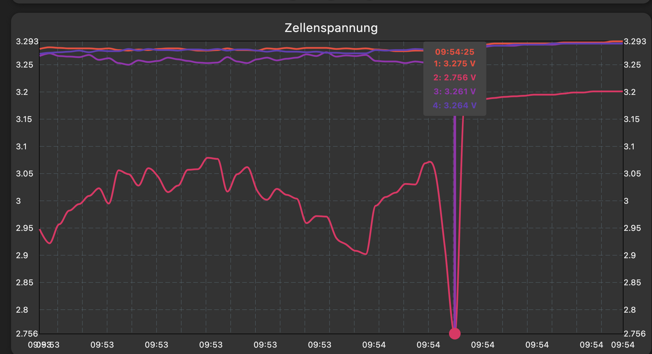

Eine der vier Zellen ist ziemlich "unruhig" und schwankt stark. Vor allem aber geht die Spannung bei Last recht schnell runter und löst die Abschaltung bei unter 2,7V ab.
Ich habe mir wie empfohlen die Spannung der Zellen vollgeladen angeschaut und da ist die Differenz nur klein. Die betreffende Zelle liegt nur 0,03V unter den andern beiden.
Aktuell während des Ladens und 99%: 3.337 - 3,299 - 3,337 - 3,337

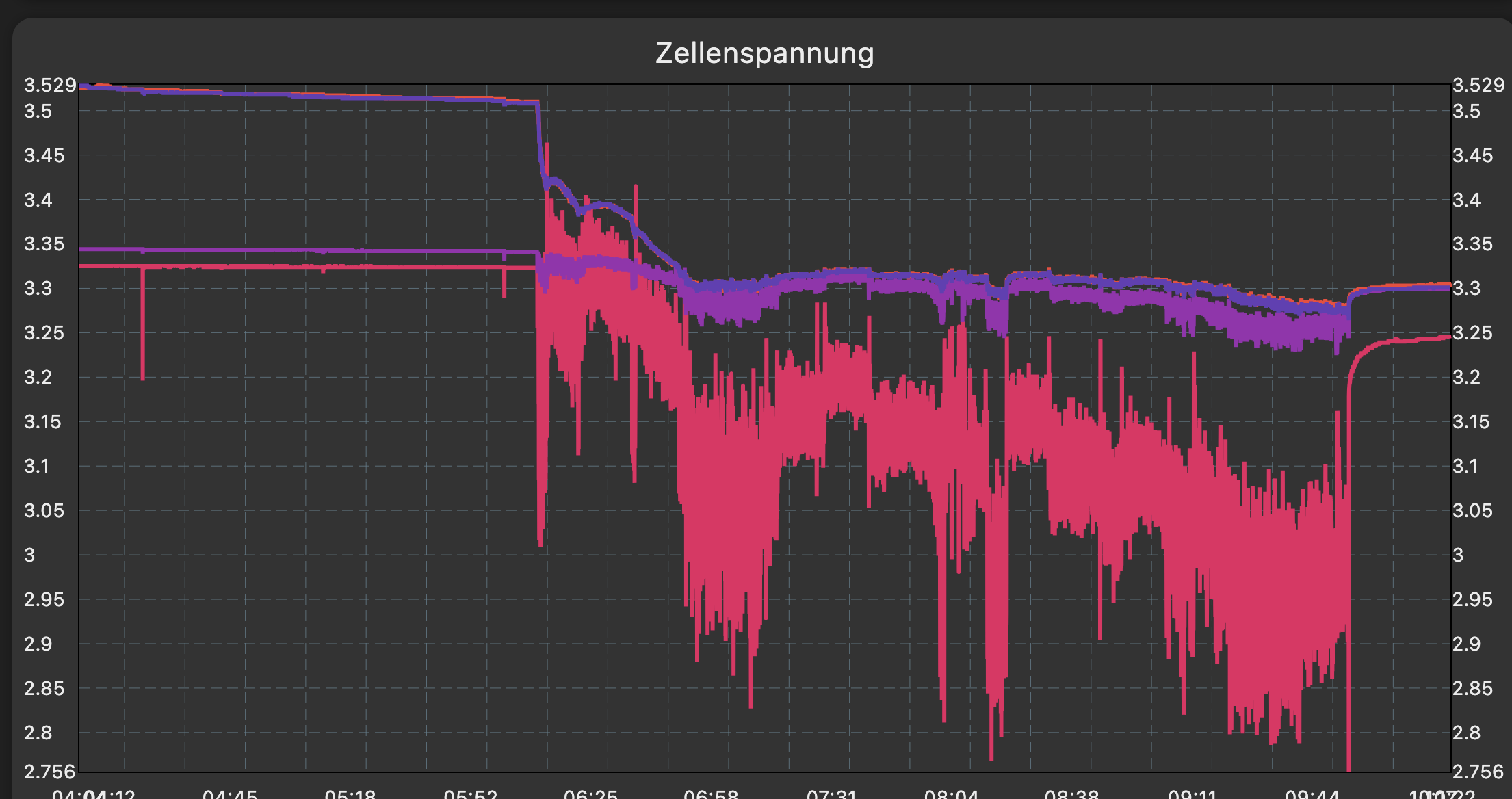

Unten sind noch zwei Bilder einmal über einen längeren Zeitraum und einmal kurz vor Abschaltung.
Was könnte man tun, um diese Zellen halbwegs zu retten?

Sind die Bilder vom entladen?
Es hilft nicht, den akku zu laden und zu entladen. Du musst die eine Zelle hochbringen, die nach eine Volladung garnicht voll ist.
Zusätzlich sieht die Zellspannung sehr komisch aus. Entweder ist die zelle vollkommen im Arxsh, oder es gibt einen Wackelkontakt beim Anschluss der Zelle.

Die Bilder sind vom Laden (am Anfang) und vom Entladen (in der zweiten Hälfte) Die erste Grafik geht über 24 h

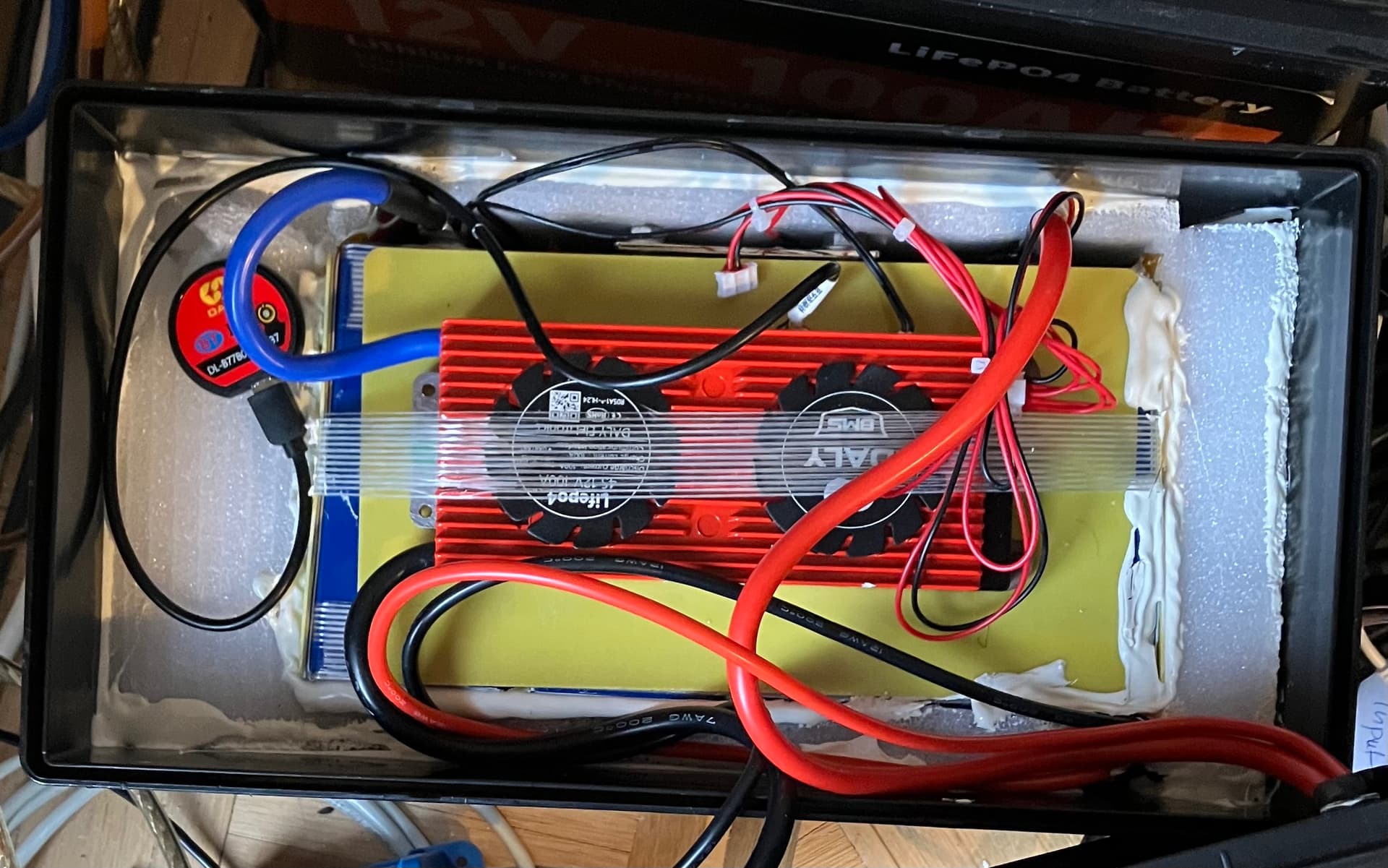

Akku hab ich schon geöffnet. Musste ich, weil der Bluetooth Dongle nicht aktiv war. Deswegen habe ich ja auch so lange nicht das Problem gesehen.
Fürchte die Zelle ist hinüber.
Ich wollte mit Entladen die Zellen ausgleichen, weil ich kein Labornetzteil habe. Aber das hat ja nur Sinn, wenn 1 Zelle zu hoch steht und nicht 3.

Trotzdem würde ich mal empfehlen, diese merkwürdig schwankende Spannung direkt an der einen Zelle zu messen. Ich glaube diesem Gezappel nicht, das eine kaputte Zelle das kann.
Also der Zacken schaut verdächtig nach Wackelkontakt aus.

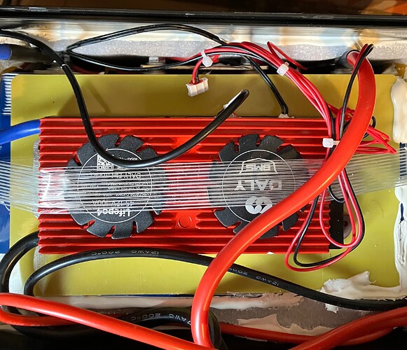

Ok. Ich versuch mein Glück mit Ausgleich und einem aktiven Balancer. Hat schon mal jemand so ein Ding auseinandergenommen? Mit Kraft aus dem Gehäuse heben?
Drin lassen. Nur oben den Deckel unter dem BMS lösen und kippen, dann kommt man an die Batterie Pole dran.
Klappt leider nicht. Die Pole der Zellen sind auf dem Foto hinten. Wenn ich die Platte abnehme, sehe ich nur die blauen Seiten der Zellen. Muss sie wohl irgendwie herausheben, denn ich muss an die Pole unten ran.
Ist das von oben fotografiert, dann kippen das die Pole oben sind. Dann kann. Man sie vermutlich raus ziehen, oder noch weiter auf den Kopf kippen wen es stabil ist, mit Füllmaterial.
Eigentlich wird sowieso empfohlen die Zellen aufrecht zu verwenden.
Bezüglich Balancer wenn man einen Billigen nimmt und denn Manuel ein und ausschaltet reicht es ihn 1 mal im Monat einzuschalten wenn die Batterie geladen wird auf 100%
